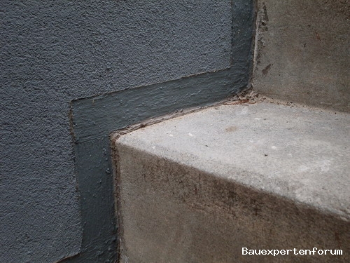

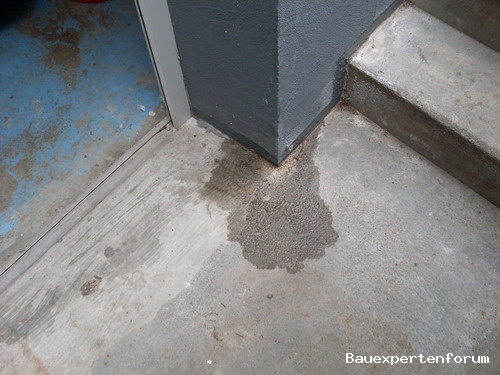

  7. #7 toni5608, 03.07.2011
    toni5608
    toni5608
    16.06.2011
    vermesser
    kempten
    Hallo Rolf,
    sorry, dass ich mich so spät melde, bin aber aus berufl. Gründen selten online.
    Jetzt habe ich mit einem anderen Browser versucht die Bilder hochzuladen, vielleicht funktionierte es.
    Das erste Bild zeigt die intakte Dichtung aus dem oberen Treppenbereich, das zweite Bild den Feuchtigkeitsaustritt unten.
    Danke!
    Toni
  8. Josef
    Josef Bauexpertenforum
    15.05.2002
    13.416
    lasst mich raten
    - Kellerabgang nicht überdacht
    - Betontreppe mit Fliesenbelag intus
  9. #9 gunther1948, 03.07.2011
    gunther1948
    gunther1948
    05.11.2006
    6.917
    architekt/statiker
    67685 weilerbach
    hallo
    will auch mal raten betontreppe geht bis an die betonwand und dämmung fängt erst über der treppenstufe an.

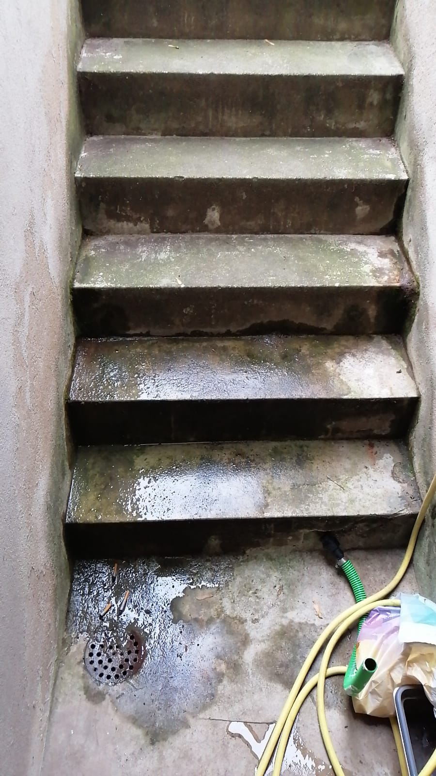

  10. #10 Hausbesitzer25677, 25.05.2019
    Hausbesitzer25677
    Hausbesitzer25677
    25.05.2019
    Hallo habe auch fast dasselbe problem habe eine reiheneckhaus bj 1973 kommt feuchtigkeit aus den fugen kelleraussentreppe habe überhaupt kein plan wovon und warum dies kommt kann vieleicht jemand mir helfen ?
  11. #11 Fabian Weber, 25.05.2019
    15.368
    5.960
    Von der nassen Treppe vielleicht?
