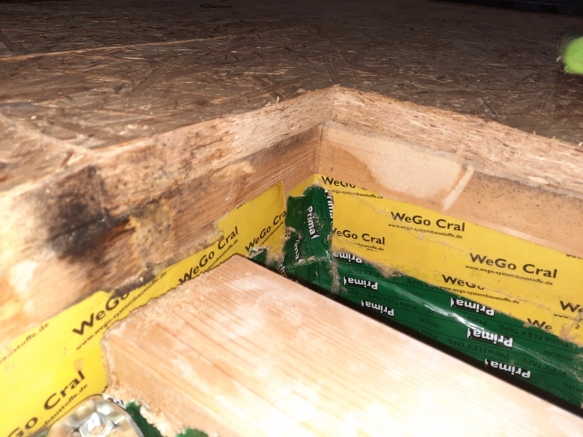

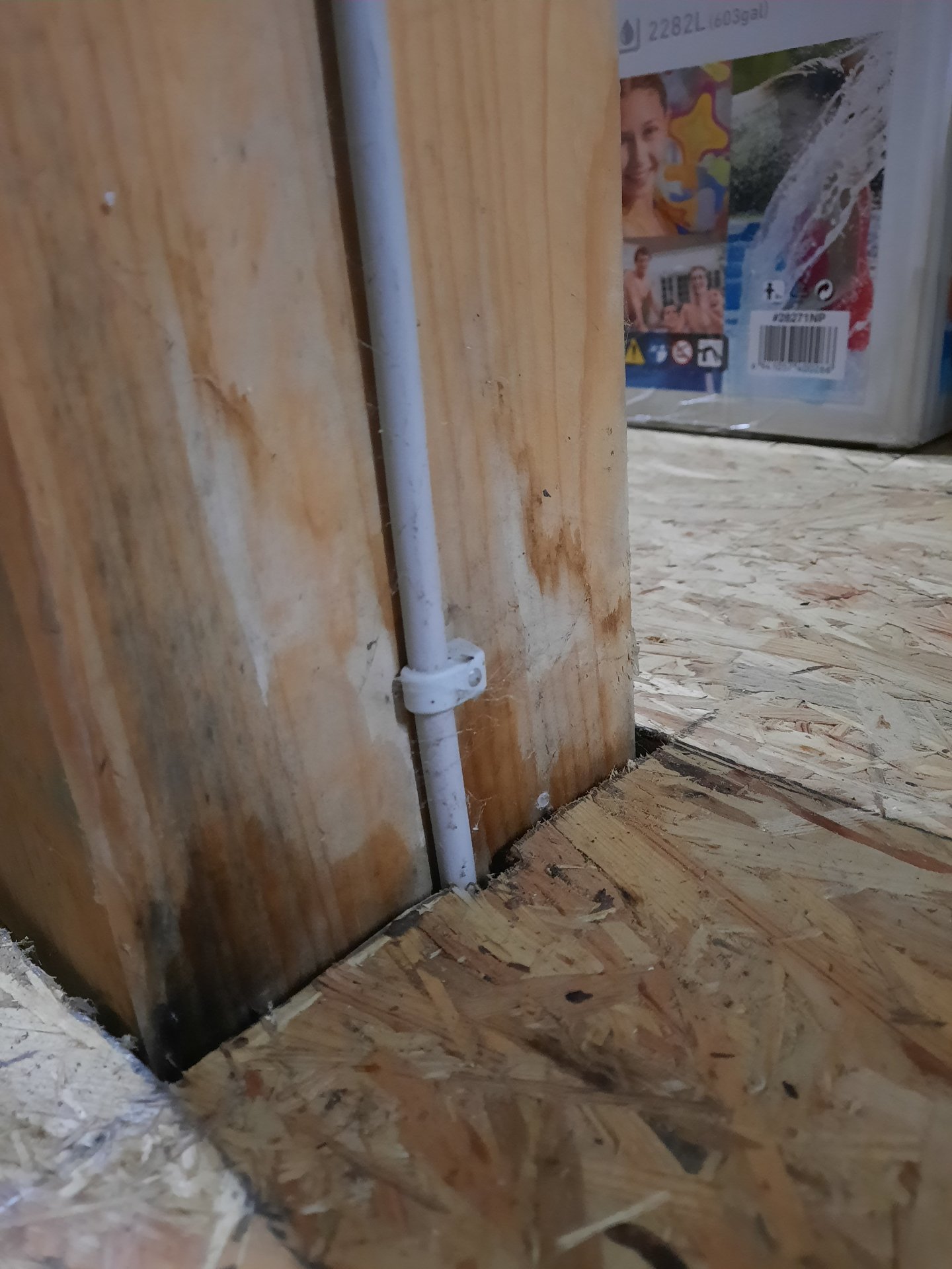

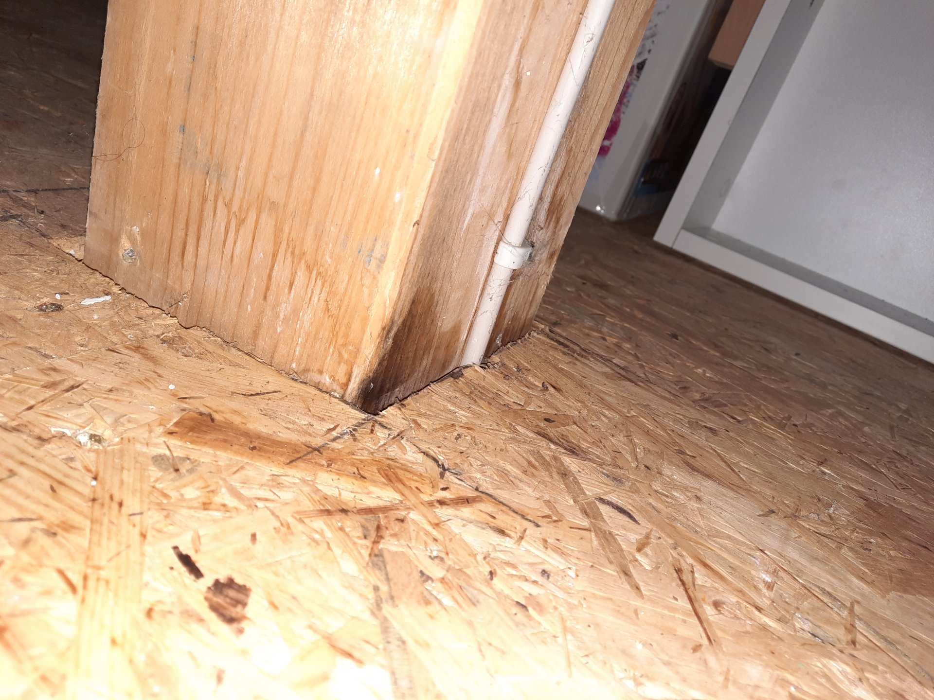

    Hallo
    Wir wohnen seit 8 Jahren in unserem Haus. Haben einen ungedämmten spitzboden mit USB Platten ausgelegt.
    Am Fuß der Balken ist Feuchtigkeit. Rund um die ruck Zuck treppe schwarze Flecken.
    Was kann das sein?

    Vermutlich Kondenswasser. Der Boden dürfte ja schon in irgendeiner Form gedämmt sein, mit Schüttung, Mineralwolle, Einblasdämmung oder sowas. Wenn das Dach selbst ein Kaltdach ist entsteht Kondenswasser. Da ist ja auch eine Dampfbremse zu sehen. Womöglich ist diese aber an der Stütze nicht sauber angeschlossen und dichtet nicht korrekt ab. Vielleicht auch beim Kabel, wenn das nachträglich rein gekommen ist könnte es sein, dass die Dampfbremse dabei beschädigt wurde.
