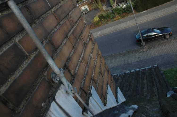

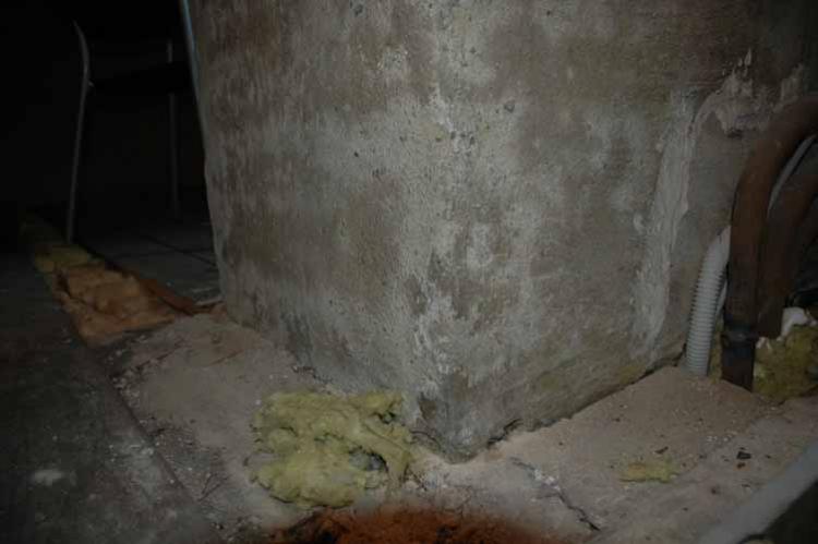

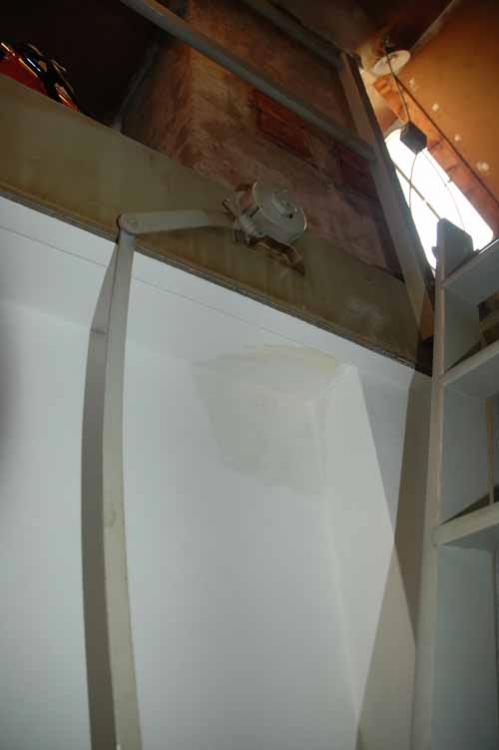

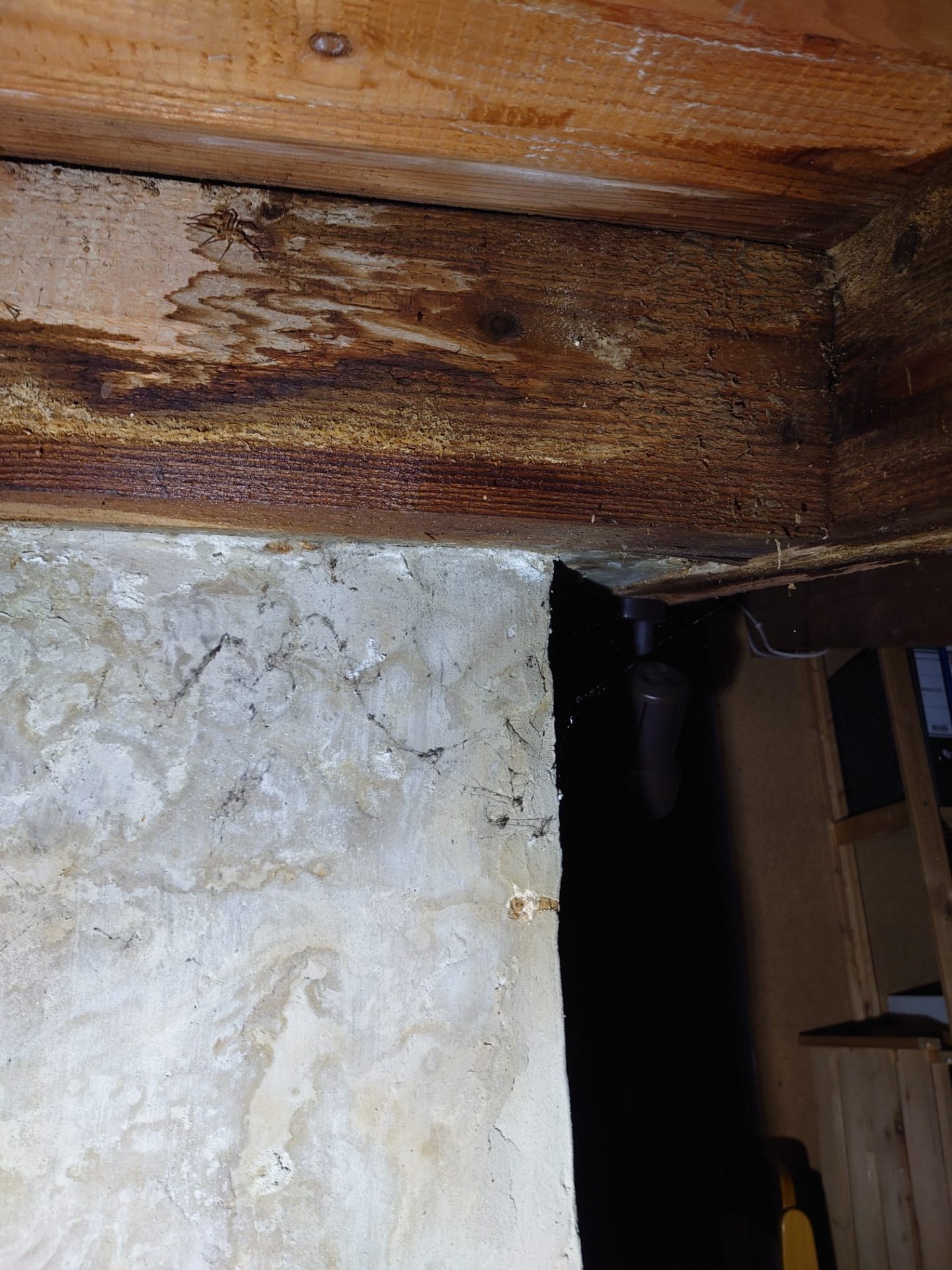

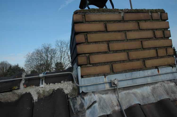

    Hallo Bauexperten-Gemeinde,
    ich hab vor zwei Jahren mein Haus gekauft und selber kernsaniert. Ich erhielt Auflagen durch einen Kredit. Dämmung, Dämmung. Da das Haus aus den 60er Jahren stammt, wollte ich so wenig wie möglich an bautechnischen Änderungen vornehmen, denn das Haus steht schon seit 50 Jahren ohne Probleme. ;-)
    Folgende Maßnahmen mussten aber gemacht werden:
    1. Kellerdecke von unten dämmen. (Glaswolle 100er mit Regips-Platten)
    2. Neue Fenster im gesamten Haus.
    3. Dachboden dämmen (180er Dämmung zwischen den Sparren)
    Nun ich konnte beim Kauf keine Mängel am Schornstein feststellen, so dass ich dachte, dass alles ok wäre. Während der Umbauphase entfernte ich, wie auf der schematischen Darstellung schematischeDarstellung.jpg zu sehen, eine Heizungsleitung. Heute denke ich das es ein Fehler war, denn so würde der Schornstein noch mit beheizt werden und die Feuchtigkeit würde abtrocknen.
    Nun habe ich schon zwei mal hintereinander den Schornstein feucht, wie im Bild 1_aufgang.jpg zu sehen.
    Der Schornsteinfeger und ein Dachdecker waren schon hier. Der Schornsteinfeger sagte, dass der Schornstein in Ordnung sei. Der Dachdecker hatte den Übergang abgedichtet. 9_schornstein_kopf.jpg
    Das Dach ist wie folgt aufgebaut.
    1. Ziegel
    2. Querlattung
    3. Sparren
    4. Bitumenbahn
    5. Alte Regipsplatten
    Wäre ein Ausbau sinnvoll ? Wenn ja wie genau ?
    Soll ich den Schornstein abtragen und nur noch die Kamin der Brennwerttherme aus dem Dach schauen lassen, d.h. das Dach für den Bereich der Schornstein neu eindecken? Soll ich den Schornstein von Außen imprägnieren ? Eine Heizungsführung um den Schornstein am Sockel zur 1. Etage machen.
    Ich möchte das Problem diesen Sommer lösen. Welche Möglichkeit habe ich ? Ich bin so unschlüssig, welche Maßnahme die richtige wäre. Bitte helft mir hier weiter. Danke schon mal im Voraus.

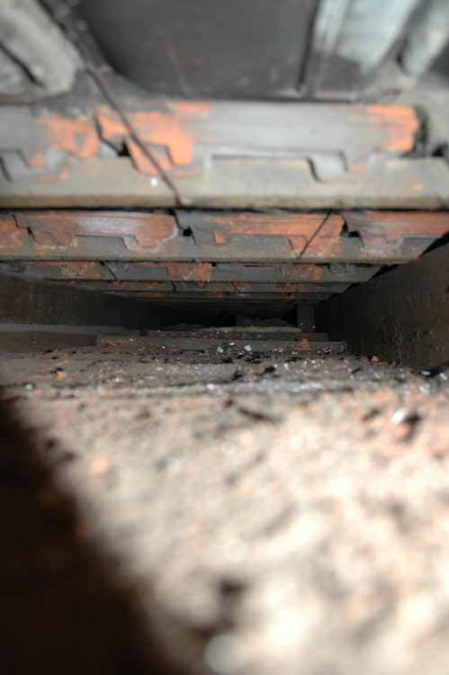

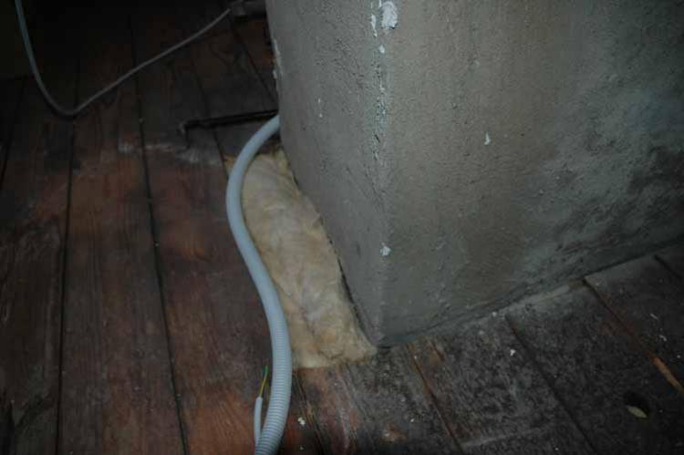

    Was wird an diesem Schornstein betrieben? Es sieht so aus als ob er 2 Züge hätte. Oben war von Gasbrennwerter die Rede. Da wurde wohl das LAS in einem Zug untergebracht. Aber was ist mit dem anderen Zug?
    Eine Versottung hätte der Schorni feststellen müssen, wenn er aber sagt, es ist alles OK, dann sollte Versottung auch kein Thema sein (oder er hat nicht richtig hingeschaut).
    In Deinem Dachboden scheint es ziemlich feucht zuzugehen, wenn man sich beispielsweise den Sparren am Dachfenster anschaut. Die Bodenluke wird vermutlich auch nicht dicht sein. Es wäre daher zu überlegen, ob der Schornstein die einzige Ursache sein kann. Mit den bisherigen Infos kann man das nicht beantworten.

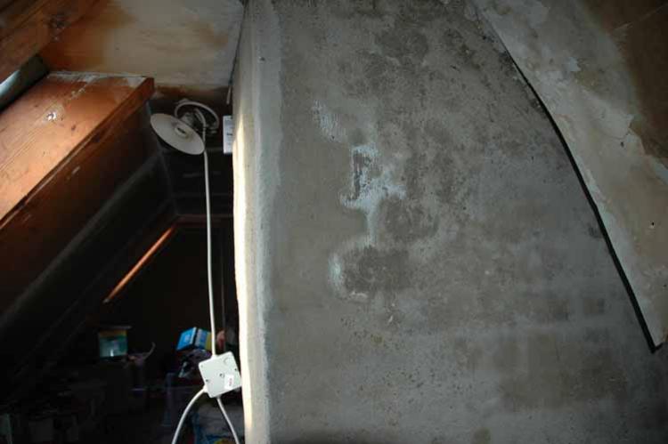

    also gerne mache ich noch mehr Bilder ;-). Danke für die rasche Antwort. Ja, der Schornstein hat zwei Züge. Im ersten liegt ein doppelwandiges Rohr der Gas-Brennwert Therme von Valiant. Im zweitem ist nichts drin. Das wir nur von einer kleine Haube abgedeckt.
    7_schornstein_kopf.jpg 3_schornstein.jpg 6_schornstein_kopf.jpg 8_schornstein_kopf.jpg 10_schornstein_kopf.jpg blick runter.jpg
    Welche Infos braucht man noch ?

    Geht man davon aus, dass der Zug in dem das LAS steckt nicht durchlüftet wird, und der andere Zug stillgelegt ist, dann würde ich die Einschätzung des Schorni teilen. Es ist schwer vorstellbar, wie hier Feuchtigkeit im Zug entstehen könnte, selbst wenn man davon ausgeht, dass durch das LAS die Luft im Schornsteinzug etwas erwärmt wird.
    Wenn ich mir die Bilder des Dachbodens so anschaue, dann fühle ich mich eher darin bestätigt, dass es hier noch eine andere Ursache geben könnte. Der Dachboden sieht komplett ziemlich feucht aus. Die Ursache muss nicht unbedingt im Dach liegen, das irgendwo nicht richtig dicht ist, sondern es könnte sich auch um warme/feuchte Raumluft aus den Räumen darunter handeln, die im kalten Dachboden kondensiert. Ich vermute mal, dass dort oben nie gelüftet wird.
    Evtl. mal die Luftfeuchte und Raumtemperatur im Dachboden messen.
    Der Feuchtefleck könnte dann an einer Wärmebrücke zum Dachboden entstehen, die undichte Bodenluke sorgt für eine Luftströmung in Richtung Dachboden, und die Warme Raumluft kondensiert an der kalten Ecke.
    Ich möchte nicht komplett ausschließen, dass Wasser von außen über den Schornstein nach unten in den Dachboden gelangen könnte, doch das erscheint mir eher unwahrscheinlich. Ich vermisse auch Spuren die das Wasser hinerlassen würde, obwohl man natürlich nicht sagen kann, wie es im Schornstein selbst aussieht (doch das hat ja der Schorni schon erledigt).

    Der zweite Zug hat Kontakt zum Keller und zum Dach. Aber sonst nix. Die beiden Fenster im Dach sind natürlich die kältesten Punkte und damit kondensiert das Wasser an diesen und läuft herunter, so dass sich in den Jahren immer mal wieder Schimmel auf den Fenstersockel gebildet hat. Das kann ich erkennen. Stellenweise sind auch unter den Fenstern Flecken.
    Die weißen Flecken am First sind durch einen alten Schaden verursacht worden.
    Das Dach wird von mir sehr sporadisch gelüftet. Ich habe einmal eine Messung auf dem Dach ein wenig beobachtet und hier sind natürlich sehr starke Temperaturunterschiede zu erkennen. An sehr kalten Tagen schaffe ich eine Temperaturdifferenz zwischen im Erdgeschoss gemessener Temperatur und der Temperatur im Dach. Die Luftfeuchtigkeit liegt im Winter immer zwischen 60-75%, das ist natürlich sehr unschön.
    Die Aussage vom Dachdecker stimmt mit ihrer R.B. überein. Er nimmt auch an, das es Kondensat aus den unteren Räumen ist. Welche Abhilfe könnte ich hier schaffen ? Ein Lösung wurde mir zu getragen, dass ich ein Querlüftung ins Dach einbauen sollte, dann würde sie das Problem lösen.
    Ich bin mir auch noch unsicher ob ich den Raum als Nutzraum (also z.B. als Arbeitszimmer) nutzen möchte oder ob dort einfach nur unbewohnt sein soll. Ich hatte auch über eine Umluftanlage nachgedacht, aber ich scheue im Moment die Kosten. Das Dach sieht für mich auch noch recht gut aus, so das eine Neueindeckung erst mal nicht in Frage kommt. Dachfenster hatte ich auch schon überlegt zu tauschen. Diese befinden sich zur Zeit auf der Südseite des Dachs. Hier hatte ich überlegt größere Fenster zu nehmen und auf der anderen Seite auch welche zu setzen. Damit hier noch mehr Sonnenstrahlen ins Dach kommen im Winter. Wäre es ratsam voll flächige Fenster einzubauen um mehr Sonne hinein zulassen ?

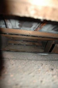

    Üblich wäre, zuerst einmal versuchen die Ursache abzustellen. Eine Luftfeuchtigkeit im Winter von 60-75%, also bei niedrigen Raumtemperaturen, zeigt, dass da eine Menge Wasser in der Luft ist. Da ist es nur eine Frage der Zeit, bis sich Stellen finden an denen diese Luft kondensieren kann. Ich kann mir jetzt nicht vorstellen, dass die Feuchtigkeit von außen kommt. Auf den Bildern vom Schornstein bzw. vom Raum unterhalb der Eindeckung, kann ich jetzt nichts erkennen was auf Wassereintrifft schließen lässt. Da fehlt mir aber auch das geschulte Auge. Ich bin mehr in der Technik zuhause.
    Eine Schwachstelle könnte die Bodenluke sein (siehe mein obiger Beitrag). Diese sollte wirklich "dicht" schließen. Ob es noch weitere Wege für die Luft von unten in den Dachboden gibt, das sehe ich nicht.
    Ist die Zufuhr von feuchter warmer Luft gestoppt, dann könnte man über eine Lüftung nachdenken. Diese sollte aber nur aktiviert werden, wenn die Umgebungsbedingungen das auch zulassen. Sinnvoll wäre hier eine Überwachung der Luftfeuchtigkeit. Ist die Außenluft trockener als die Luft im Dachboden, dann lüften, ansonsten abwarten. Macht man das nicht, dann braucht´s schon eine Menge Glück dass durch das ständige Lüften mehr Feuchtigkeit aus dem Dachboden raus als rein gelüftet wird.
    Eine Nutzung als Wohnraum ist sicherlich noch nicht genehmigt. Das könnte ein Hindernis werden, und man sollte sich darüber im Klaren sein, dass ein Umbau als Wohnraum weitaus aufwendiger wird als vielleicht gedacht. Das fängt beim Zugang an und hört beim Heizen und Lüften noch lange nicht auf. Um es auf einen Nenner zu bringen, das wird Geld kosten, und das nicht zu knapp. Ich würde den Dachboden nur als Lagerfläche nutzen und mir das Geld sparen. Dieses Geld dann in eine ordentliche Trennung zu den Räumen darunter investieren, und wenn dann noch Geld übrig ist,...da findet sich schon was. Geld kann man immer gebrauchen.

    Moin,
    da hilft nur der B-d-T als Leckageortung!
    EIN Punkt: undichte Bodenluke unmittelbar an einer Wärmebrücke. Nebenbei: im ersten Bild bei der geöffneten Luke ist der Kamin ungeputz, die anderen Bilder zeigen einen geputzten Kamin??

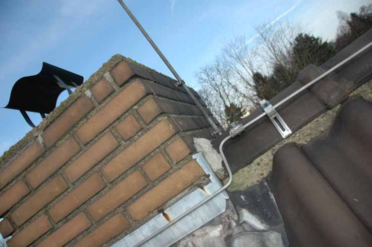

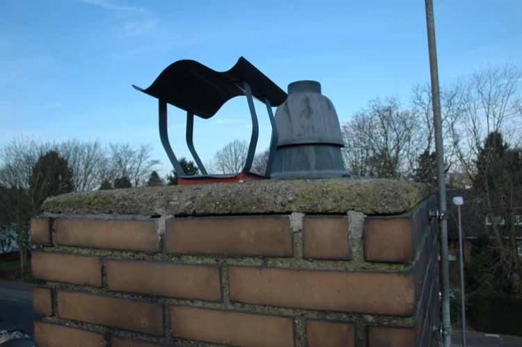

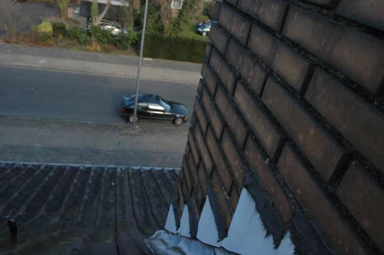

    - Neue Kaminverwahrung
    - Kaminverkleidung aus Titanzink
    - Kaminabdeckung aus Edelstahl
    Dann ist diese Baustelle erledigt.
    Zum Rest kann man ohne genaue Infos nichts sagen.
    Dass der BDT hier wenig sinnvoll ist, sehe ich auch so.

    Danke erst mal fuer die Antworten. Die Stelle ist nun erst mal nicht groesser geworden. Es war hier auch trocken. Ich werde morgen sehen, ob die Fleck groesser wird, weil regen erwartet wird. Ich habe mich erst mal fuer dieße Massnahmen entschieden.
    1. Putz erneuern ;-), wenn er getrocknet ist. Also lueften usw..
    2. Schornsteinkopf abdecken, wie oben beschrieben. Was darf so etwas kosten?
    3. Lucke abdichten, so das eine Gummilippe, eine Dichtigkeit herstellt.
    Dann weiter beobachten.

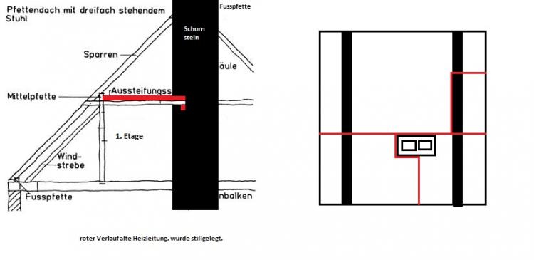

    Ich habe noch in Errinnerung, das die alte Daemmung die unter der neuen liegt. Schon sehr eingefallen war, klar nach 50Jahren.
    Aber wer hat den schon mal die Heizungsleitung, wie schematisch dargestellt, verlegt gesehen?

    Ich würde mir ein bisschen mehr Angaben und Fotos wünschen.
    Was wurde im Dachboden gedämmt? Die Decke zum Dachboden oder das Schrägdach bis zum First? Oder was anderes?
    Wenn beispielsweise die Decke zum Dachboden gedämmt wurde, würde mich Kondensat im Kaminzug nicht unbedingt wundern, sofern dieser von Luft durchströmt wird. Kühlt doch der Kamin im bereich des Dachbodens - wo wir dann u.U. Frost haben - extrem aus.
    die Angabe zu den relativen Luftfeuchten ist nicht bewertbar, weil die zugehörige Temperatur fehlt. 60-75% rel. Luftfeuchte müssen nciht unbedingt viel sein. Beispielsweise bei sehr niedrigen Temperaturen.
    Auf den Fotos sieht es ein bisschen aus nach Ausblühungen. Könnte also auch ein Altschaden sein. Und ich würde auch nicht ausschließen, dass es dabei nicht irgendwann man eine Versottung gegeben haben könnte.
    Ein solches optisches Schadensbild sehe ich an solchen Häuser häufig. Und häufig verläuft/verlief dabei der Kamin über längere Strecke durch den eiskalten Dachboden.

    Der Dachboden wurde von mir 2012 gedämmt. Davor lag aber schon eine ca. 3cm dicke Dämmung auf den Herklitplatten.
    Meine Dämmung und die alte Dämmung befindet sich nur zwischen 1. OG und Spitzboden. Im 1. OG haben wir schon schrägen.
    Ob in den Schrägen gedämmt ist, kann ich leider mit Sicherheit nicht sagen. Ich meine aber, dass ich auf den Bild blick_runter an der Stelle an der meine Dämmung ein wenig hervor scheint (Mittelpfette), dort auch alte Dämmung sehen, die nach unten geht.
    Zwischen Mittelpfette und Fusspfette (am First) ist nicht gedämmt worden.
    Der Aufbau ist wie oben Beschrieben
    Wovon hätten Sie den Fotos ?
    Am Schornstein selber habe ich nichts gemacht, allerdings meine ich, das auf dem Foto ein Riss geflickt wurde, der durch minimale Absenkung des Schornstein entstand. Ich habe die Haube darauf gemacht und schon ist der Sockel des Schornsteins trocken. Dort war nämlich einmal ein wenig Feuchtigkeit. Die aber nun nie mehr aufgetreten ist. Auch an anderen Stellen im Keller am Schornstein habe ich bemerkt, das der Boden sich heller anhört als zu vor, was für eine Austrocknung der Stelle spricht.

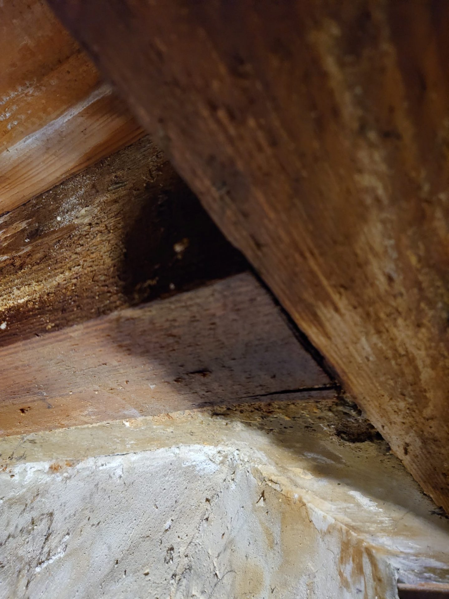

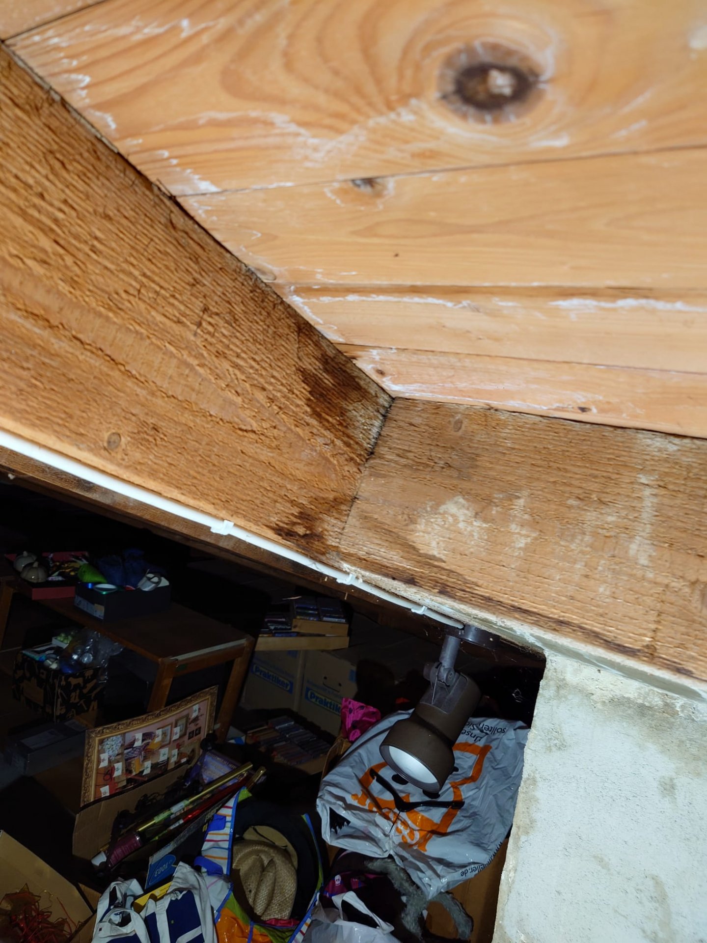

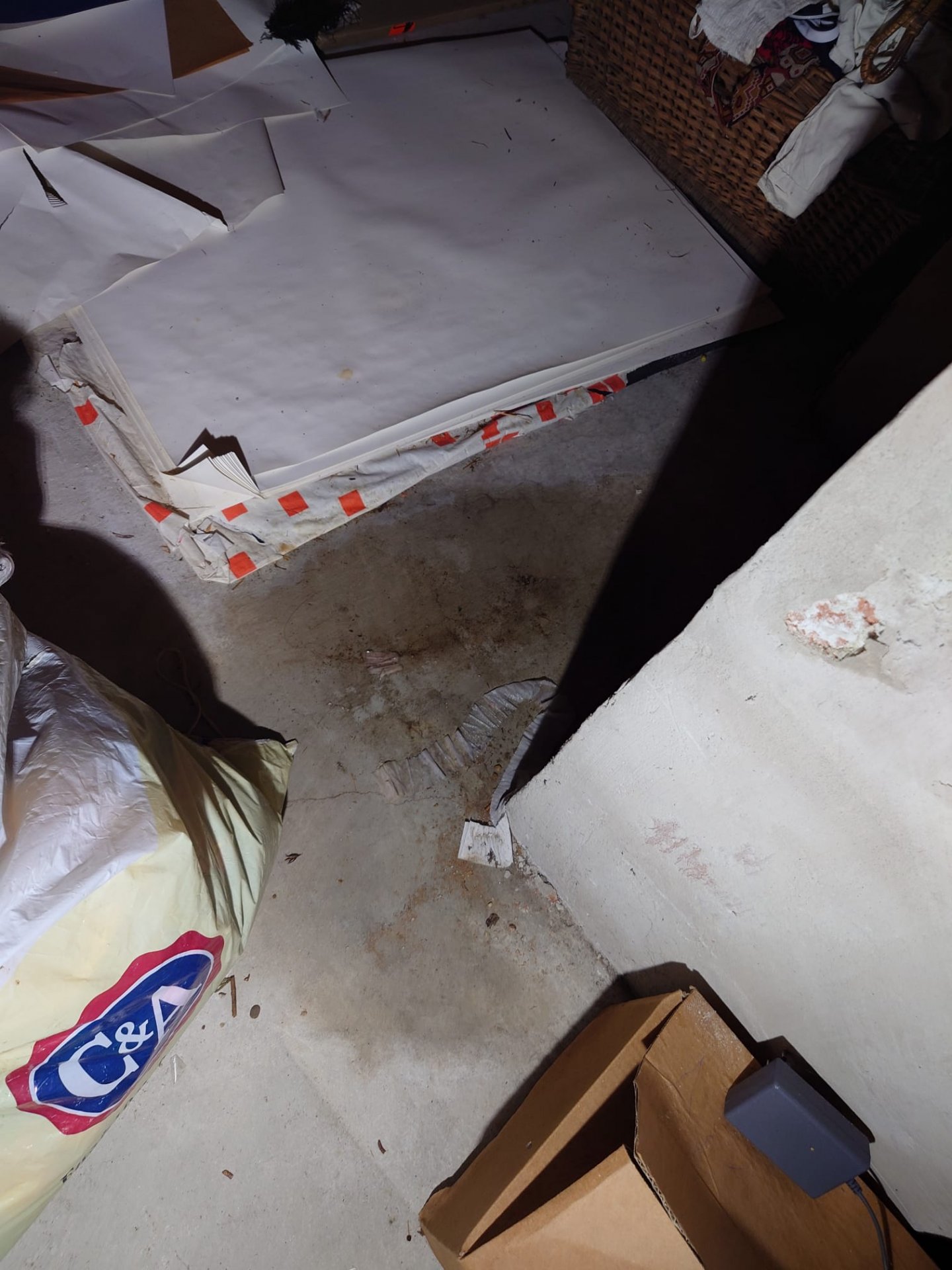

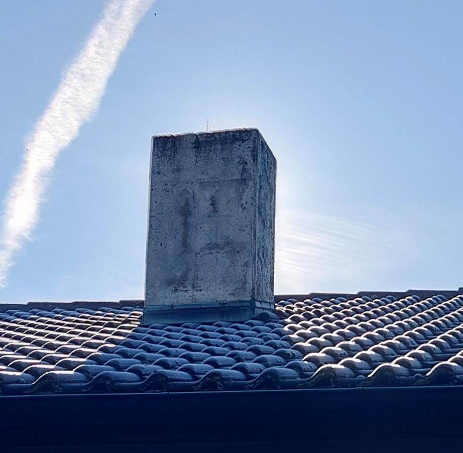

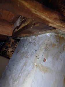

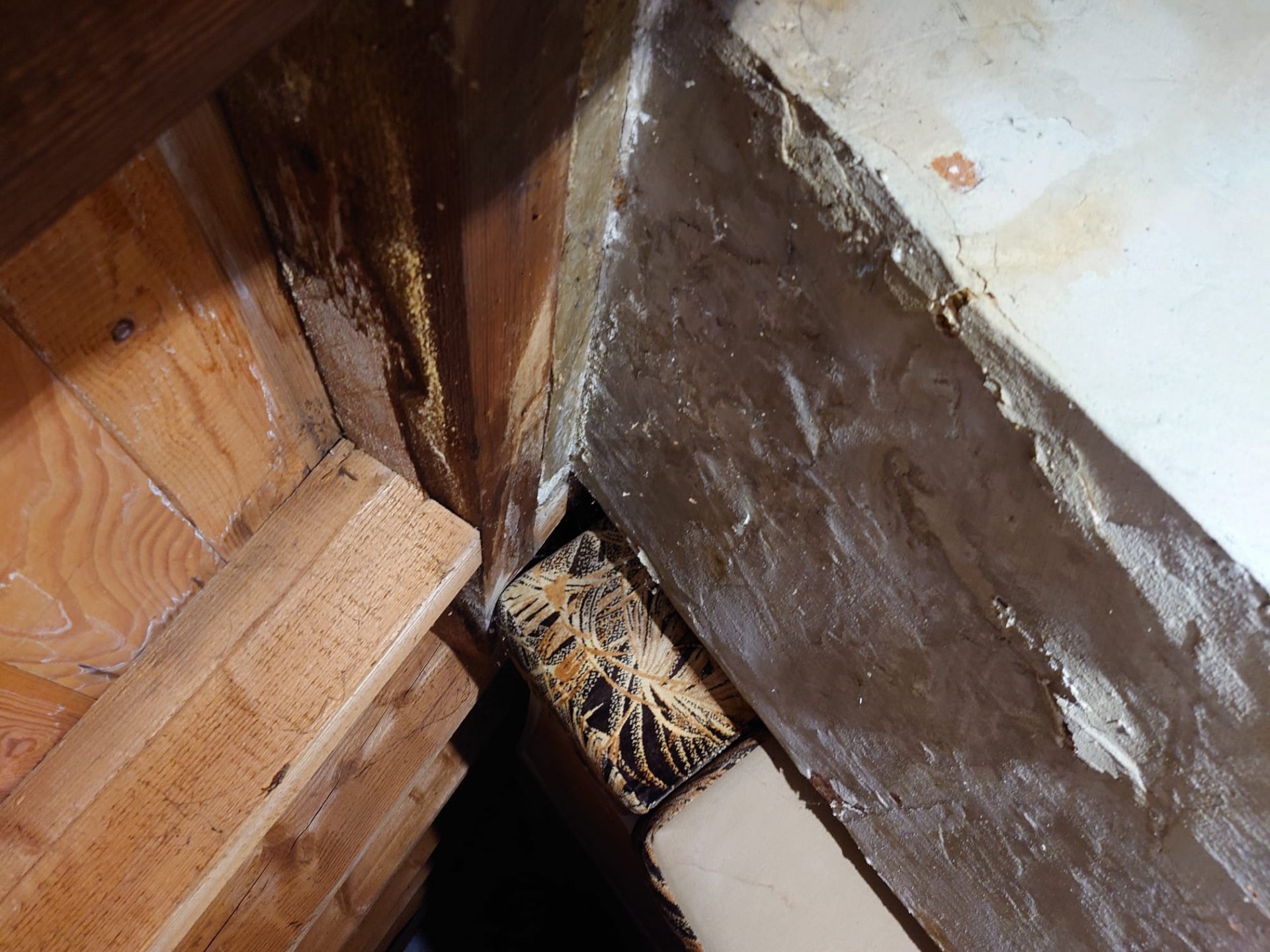

    auch wenn der Beitrag schon etwas älter ist, würde ich gerne die Chance nutzen und versuchen Informationen zu bekommen, wie stark ich die Lage von Wassereintritt bei mir einschätzen muss.
    Mit ist klar dass ihr keine Hellseher seid, aber vielleicht könnt ihr mir dennoch zum Thema helfen "geringer" Wassereintritt am Schornstein/Kamin.
    Im Anhang sind entsprechend Bilder wie es bei uns im inneren des Dachbodens nässetechnisch ausschaut.
    Ein Bekannter (Heizungsbauer) und ich gehen davon aus dass die 50 Jahre alte Kaminverwahrung undicht ist.
    Nachfolgend der Schornstein von außen:
    Möglicherweise ist nur eine Abdichtung mit "Sikabond T1" notwendig. Handwerklich wäre ich schon nicht mit zwei linken Händen. Das Haus ist in einen Hang reingebaut und ist am Schornstein nur ein Stockwerk hoch, was meine Schwindelfreiheit noch aushalten wird.
    Was meint ihr? Einen Fachmann holen der eine Einschätzung abgibt und alles macht oder wie würdet ihr vorgehen?
    Grüße & Danke für antworten
