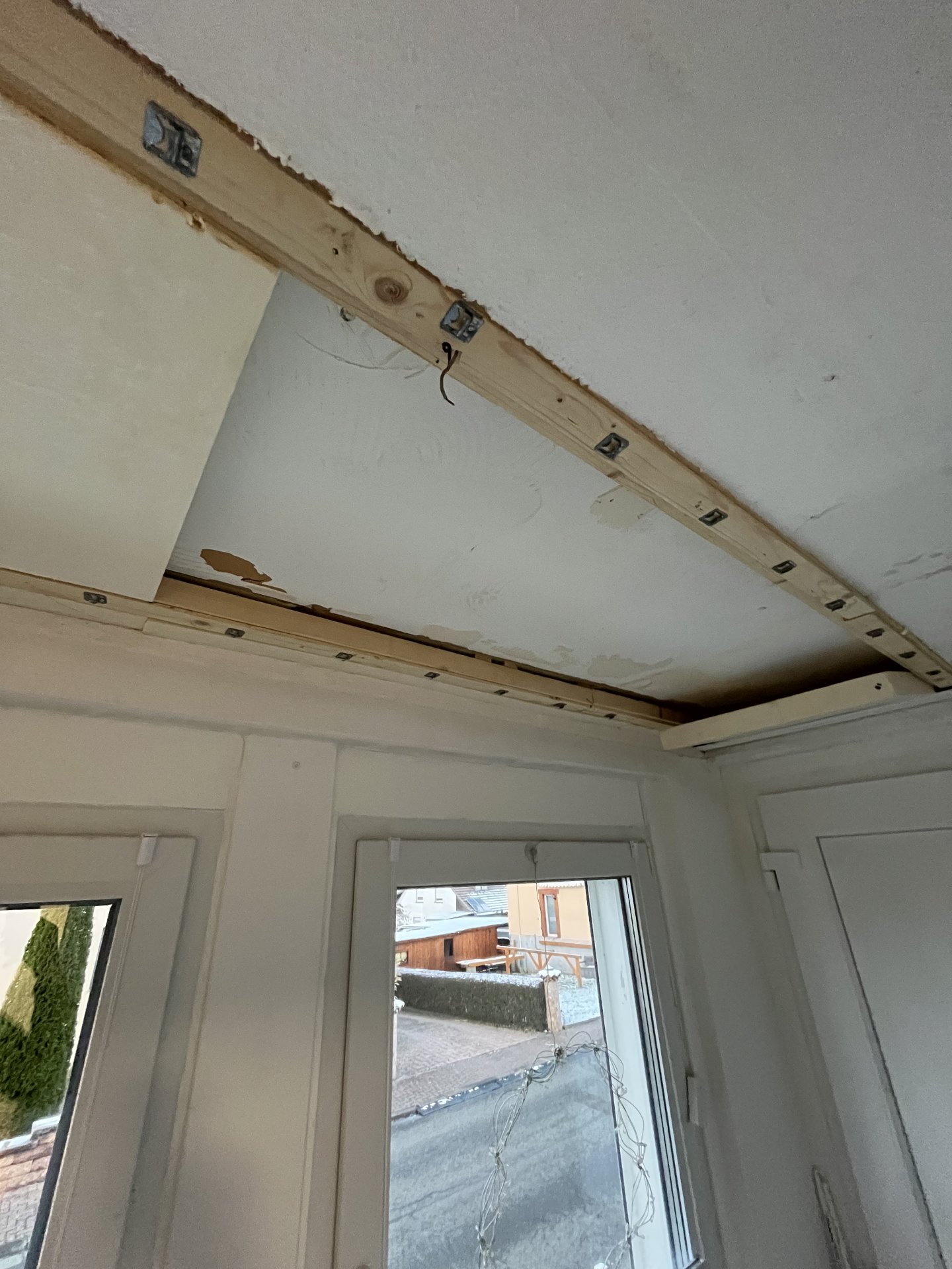

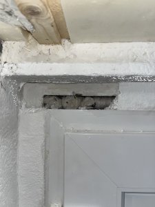

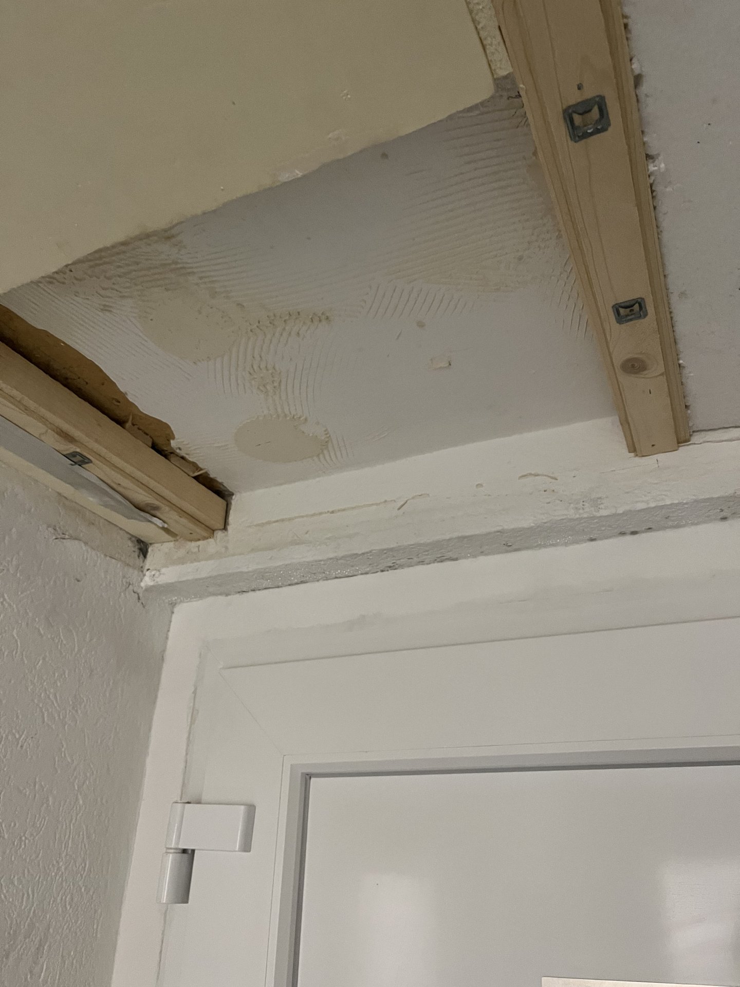

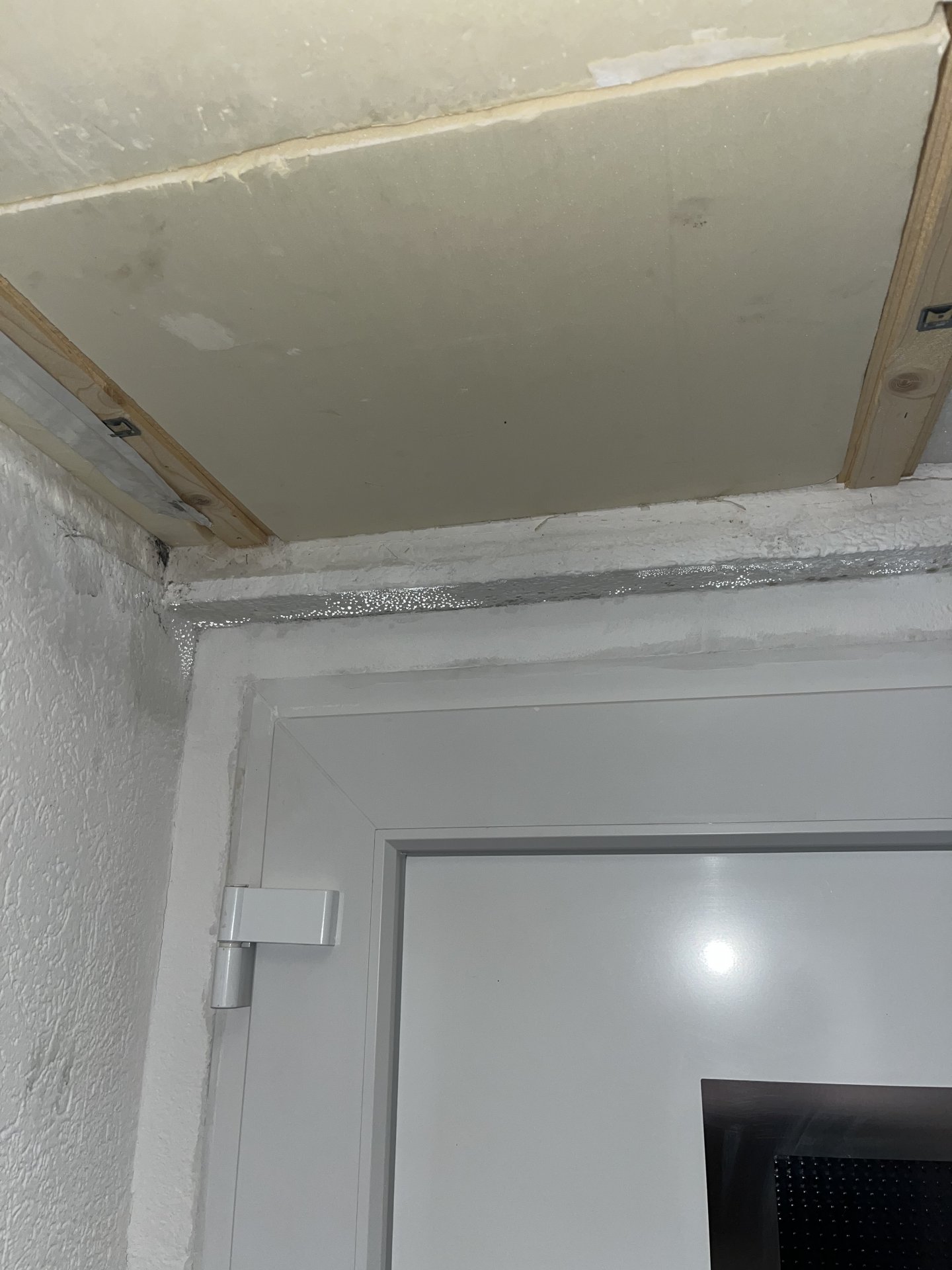

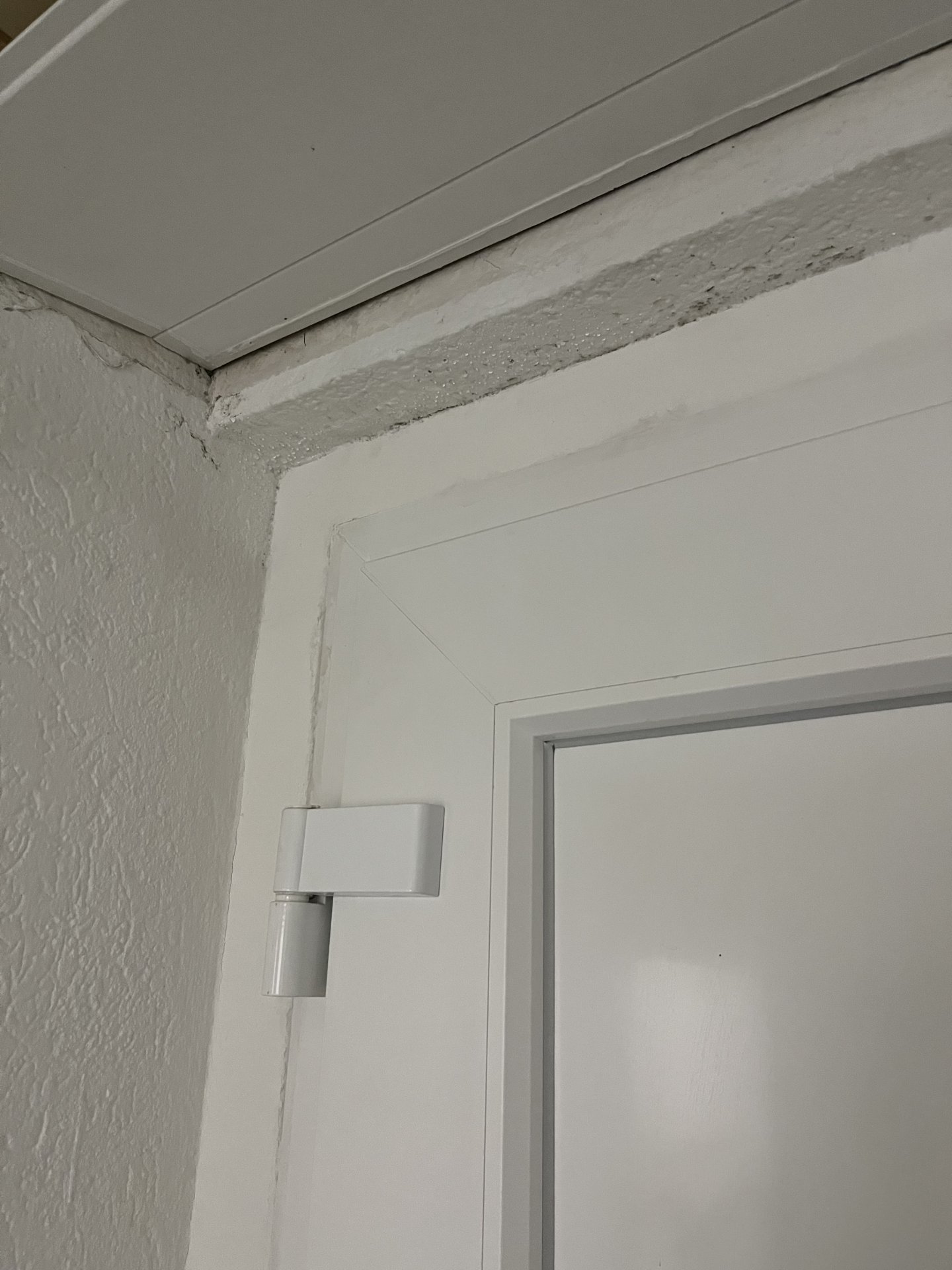

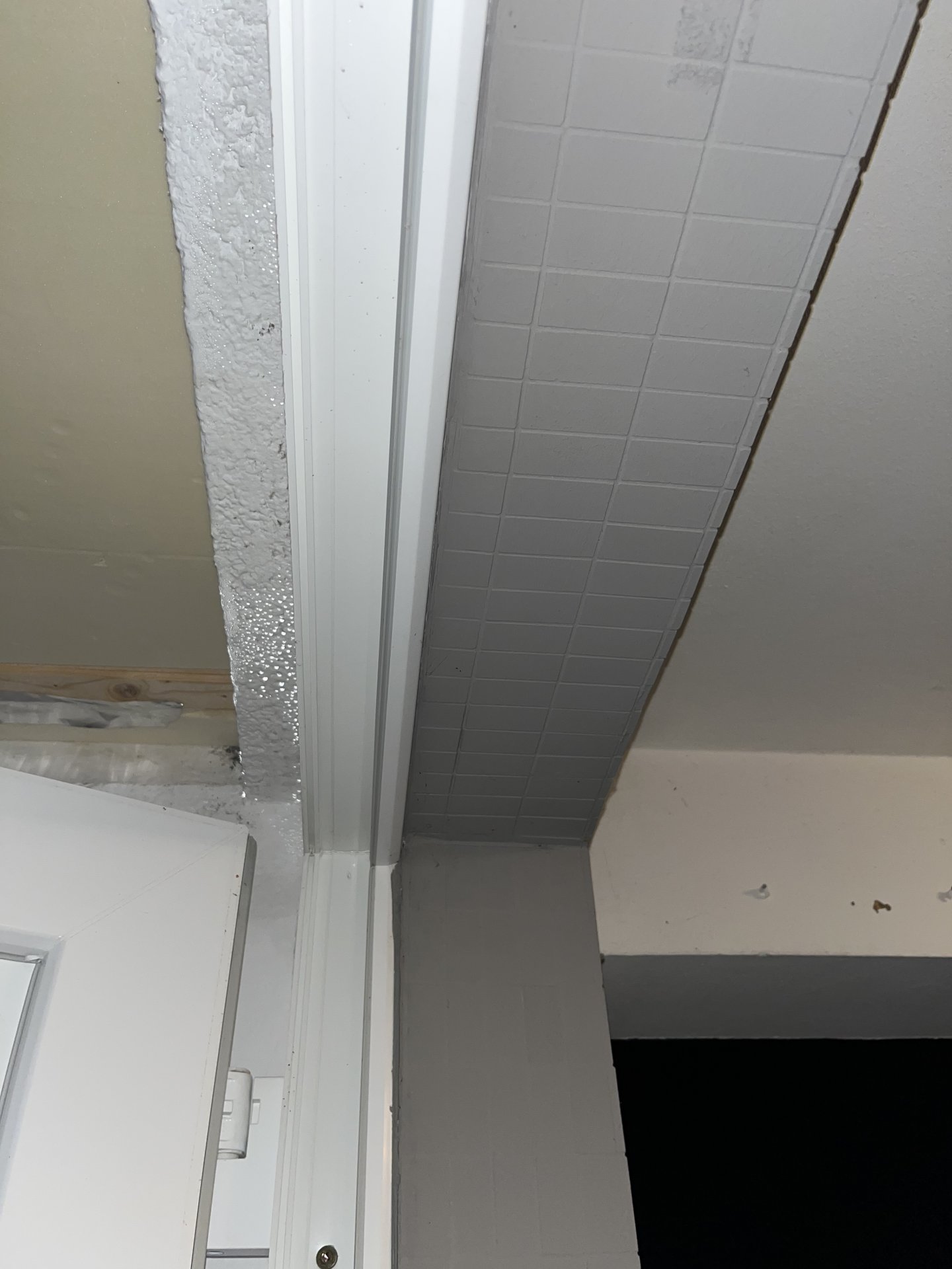

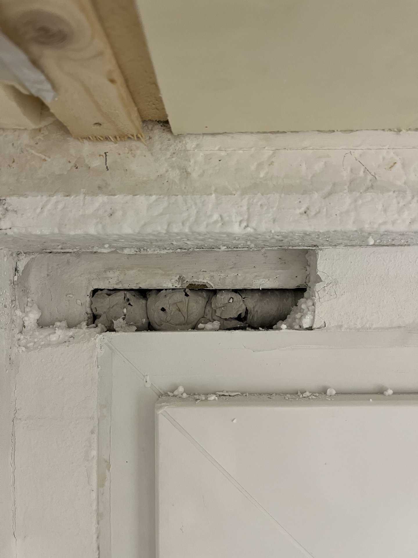

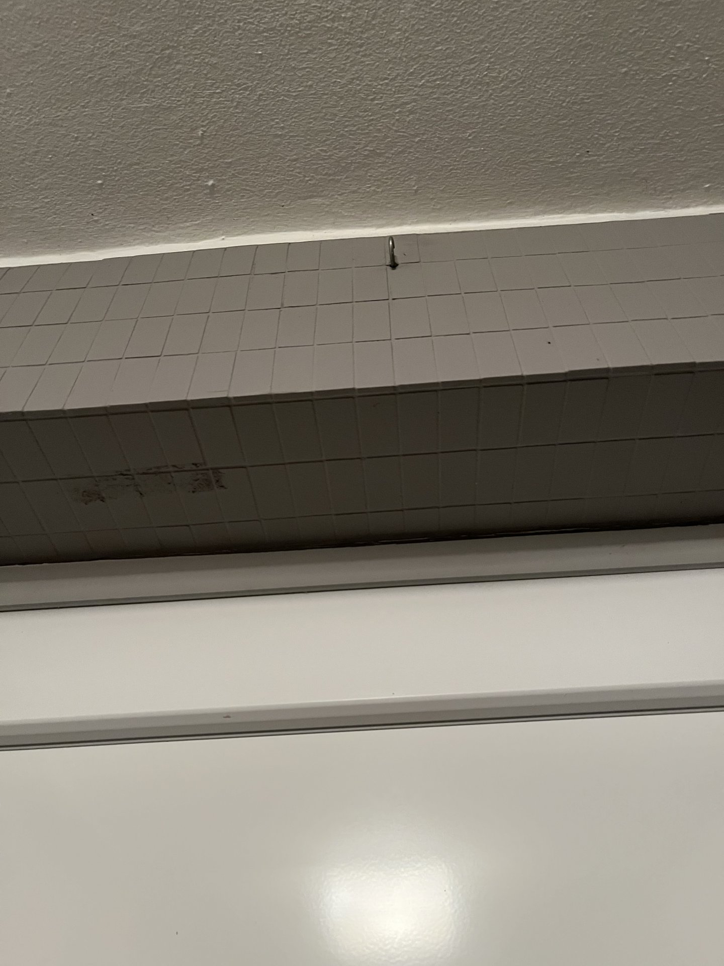

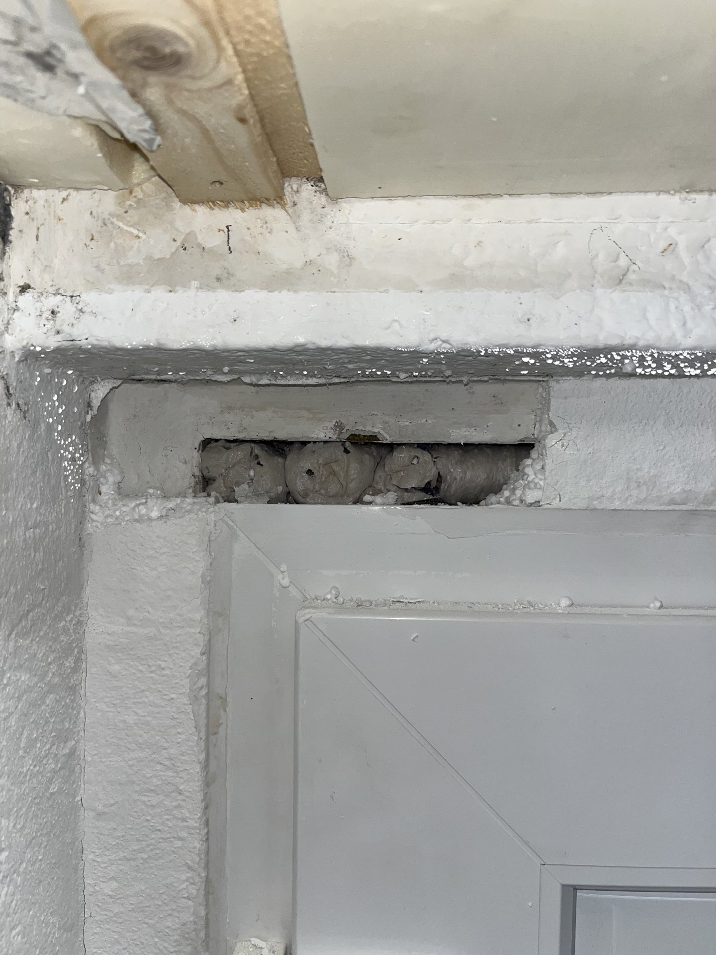

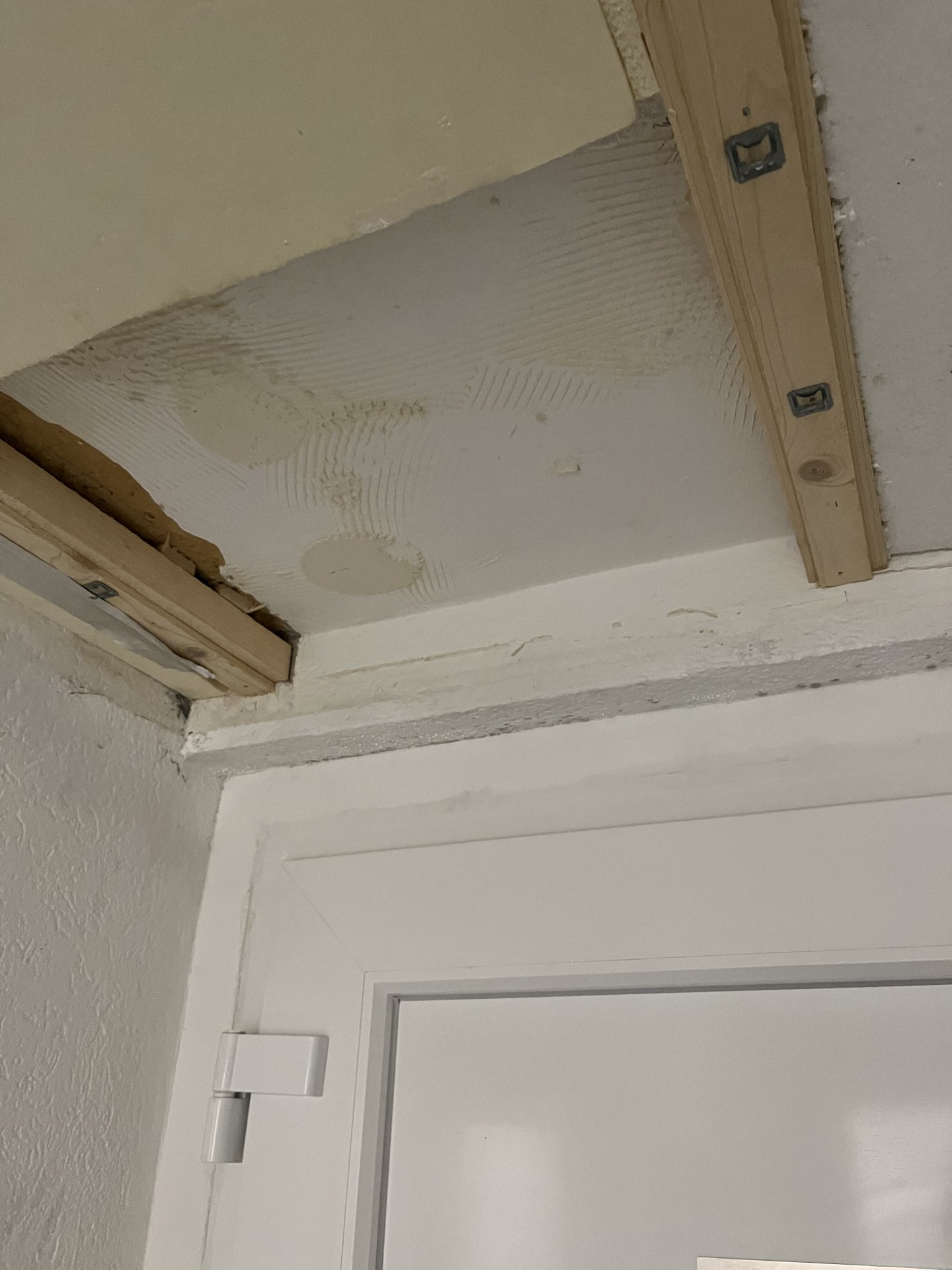

    Hi zusammen,
    Falls das Thema so schon behandelt wurde, bitte verlinken, danke

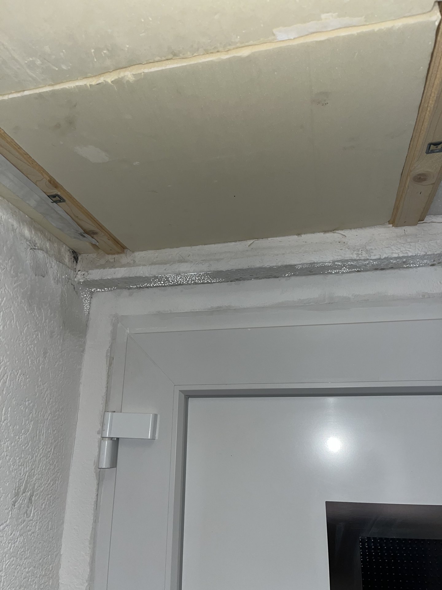

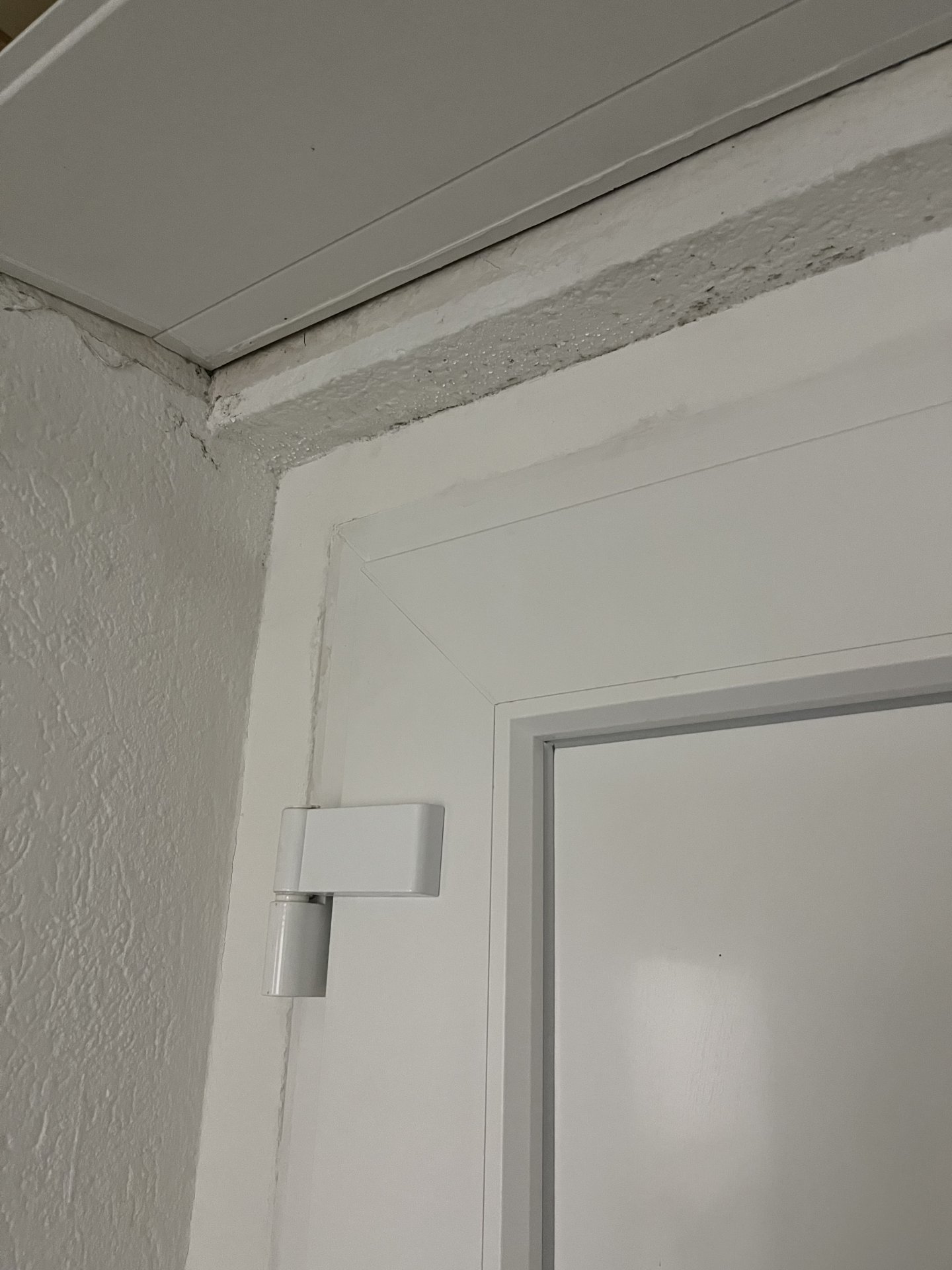

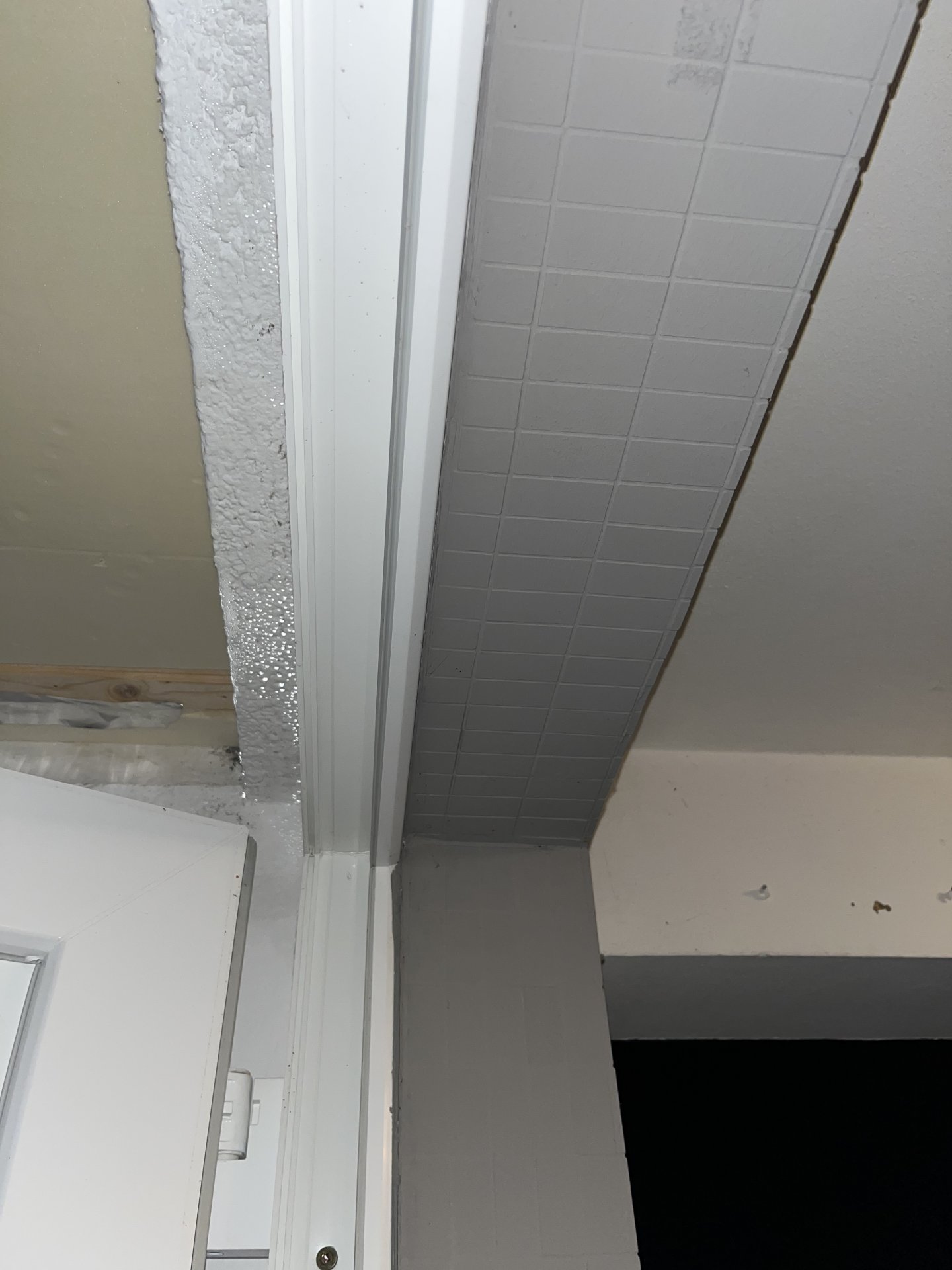

    Also wie man auf den Bildern gut erkennen kann, haben wir Kondenswasser und dadurch beginnenden Schimmel über der Haustür und den Fenstern. Über Tür und Fenstern ist meiner Meinung nach ein Betonsturz der merklich viel kälter ist. Ist das das einzige Problem oder auch die relativ schlechte Dämmung mit Styropor an Türen und Fenstern? (Wurde vom Vorbesitzer gemacht, genau weiß ich nicht mit was es gedämmt wurde). Theoretisch würde sich ja weniger Feuchtigkeit bilden, wenn es schlechter gedämmt wäre? Aber das ist ja keine Lösung. Wie kann ich denn so einen Betonsturz am besten von innen Dämmen ohne extrem aufbauen zu müssen?
    Vielen Dank im Voraus!

    wie kommst du denn auf die Idee?
    Wie sieht denn das Lüftungskonzept für das Gebäude aus? Welcher Oberflächentemperatur hat der Sturz, und wie hoch ist die aktuelle Raumluftfeuchte bei welcher Raumtemperatur?

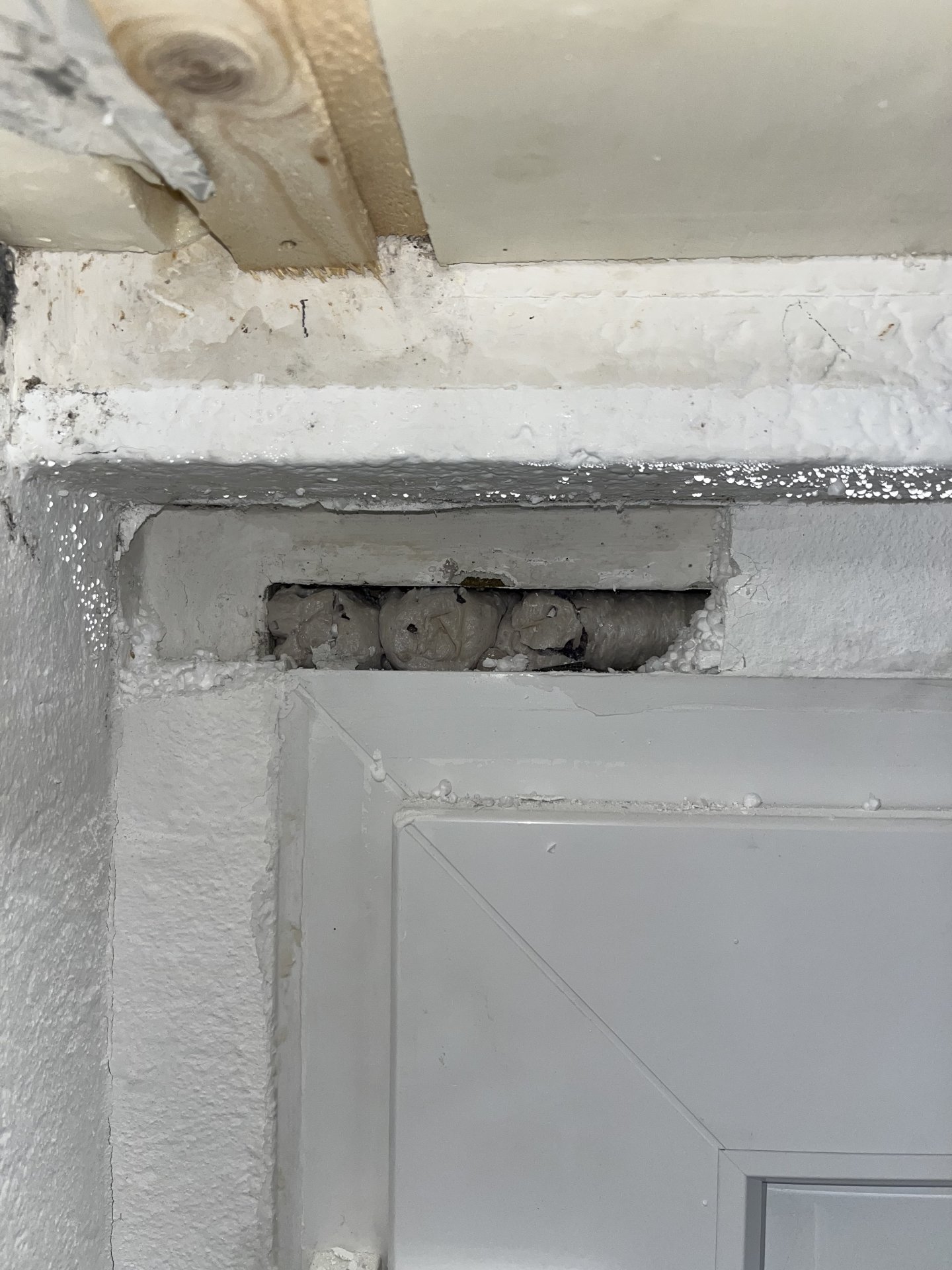

    Ja jetzt wo ich drüber nachdenke, eigentlich Quatsch. Aber kann es auch an der eventuell schlechten Dämmung der Rolladenkästen bzw der Türzarge liegen?
    Wir versuchen natürlich regelmäßig zu lüften. Jetzt war es aber extrem aufgefallen als die Temperaturen relativ schnell fielen, waren direkt richtige Tropfen zu sehen. Ich kann mal ein Thermometer mit Feuchtigkeitsanzeige dahin stellen, geheizt wird der Flur vielleicht auf 18-19 Grad, mehr nicht. Der Sturz ist merklich kälter, hab jetzt leider keine Wärmebildkamera um da was exaktes zu sagen.

    Das wird vermutlich schon eines der Probleme sein.
    Ein Gebäude mit signifikanten Wärmebrücken muss durch heizen und lüften trocken gehalten werden. Wenn durch den Einbau neuer Fenster der Heizenergiebedarf um 20-50% reduziert wurde, reduziert sich auch in ähnlichem Umfang die Trocknungsperformance in den Räumen.
    Abhilfe:
    a) Temperatur nicht unter 20°C in den Räumen fallen lassen & Luftfeuchte nicht über 50% ansteigen lassen
    b) Luftaustausch zwischen warmen und weniger geheizten Räumen gnadenlos unterbinden (schwierig bis unmöglich, wenn die Räume auch genutzt/ begangen werden)
    c) Vollwärmeschutz anbringen. Damit wird die Feuchtetoleranz deutlich erhöht und das lüften vereinfacht (nicht ersetzt! Es muss in ähnlichem Umfang Luft ausgetauscht werden, aber der Zeitpunkt ist unkritischer)
    Eine Dämmung dort innen anzubringen ist nur zweckmäßig, wenn das die einzige Wärmebrücke ist. Wie und wie dick lässt sich mit Ubakus bestimmen. Am ehesten wird das erfolgreich mit einem Feuchtigkeitstoleranten Dämmstoff, z.B. Kalziumsilikatplatten, vollflächig verklebt.
