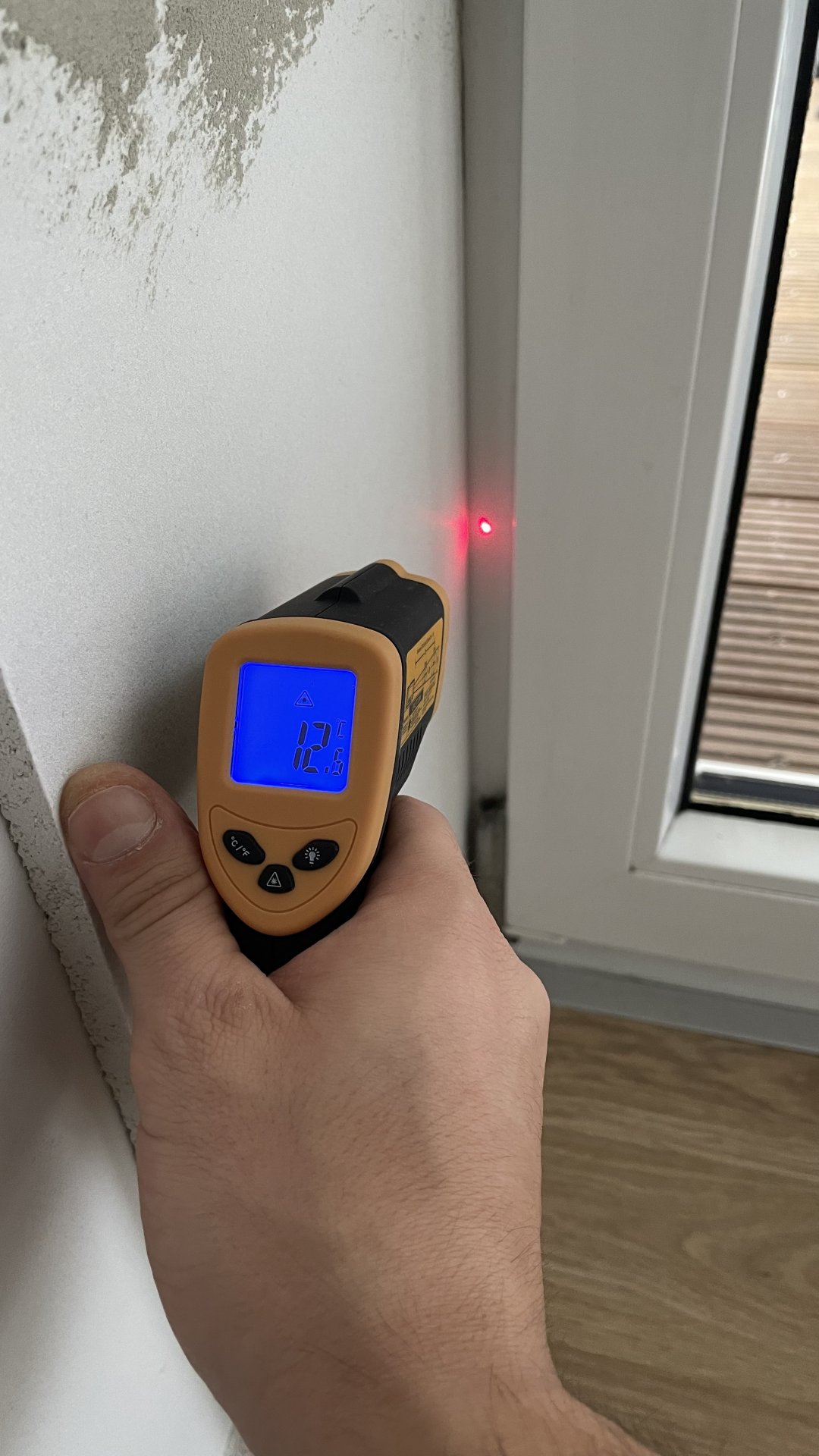

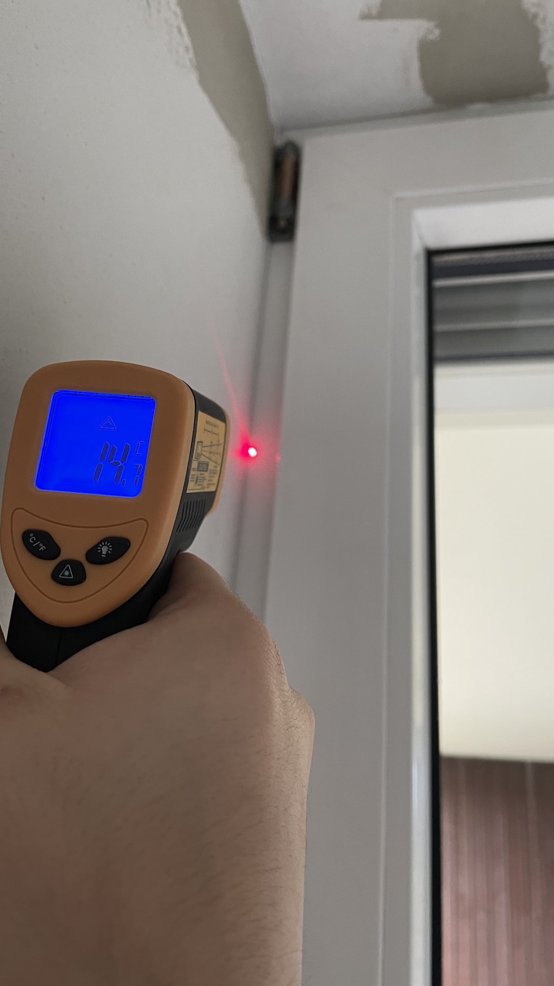

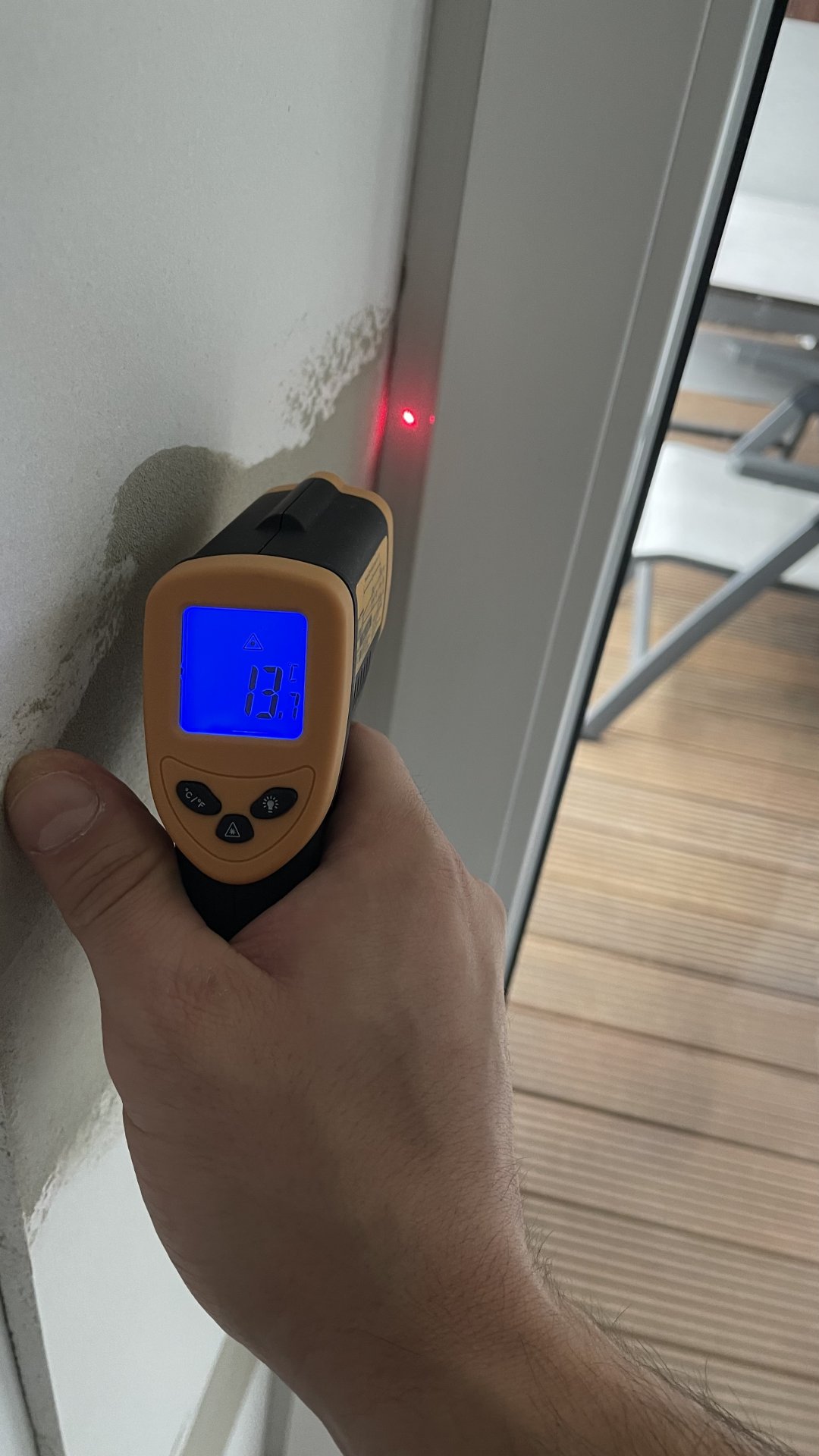

    Die Temperatur am Fensterrahmen ist allerdings deutlich niedriger bei 4 grad draußen und 20,3 innen.
    Lf 59
    Dort ist es auch aktuell feucht und diese Feuchtigkeit zieht in die Platten.

    Da liegt der Taupunkt bei 12°C. Das erklärt, warum der Rahmen feucht wird.
    Jetzt müsste man wissen, ob das Fenster seitlich wärmegedämmt eingebaut wurde (Fuge ausgeschäumt oder sonstwie gedämmt) oder ob der Rahmen so schlechte Dämmwerte hat.

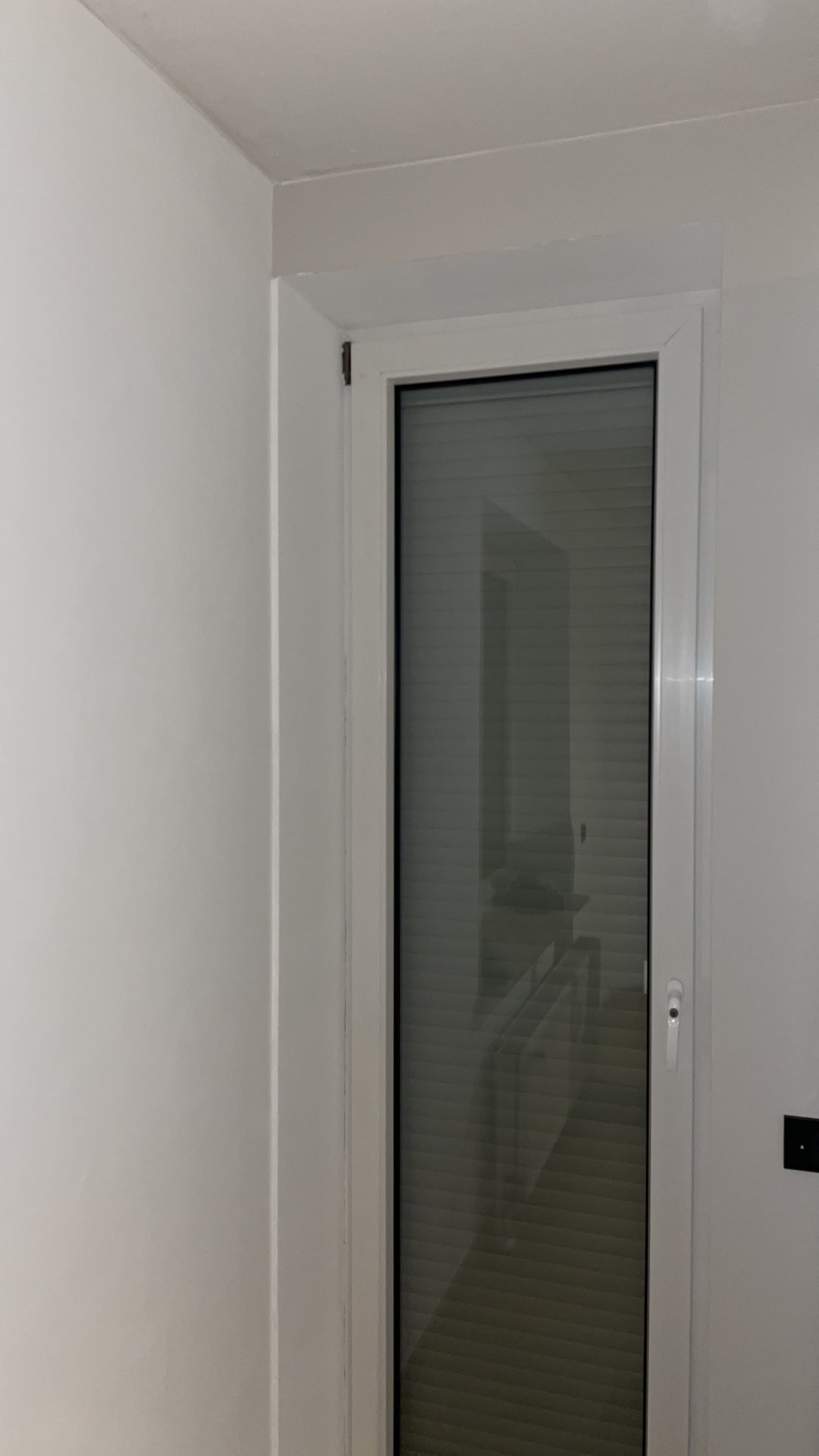

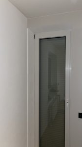

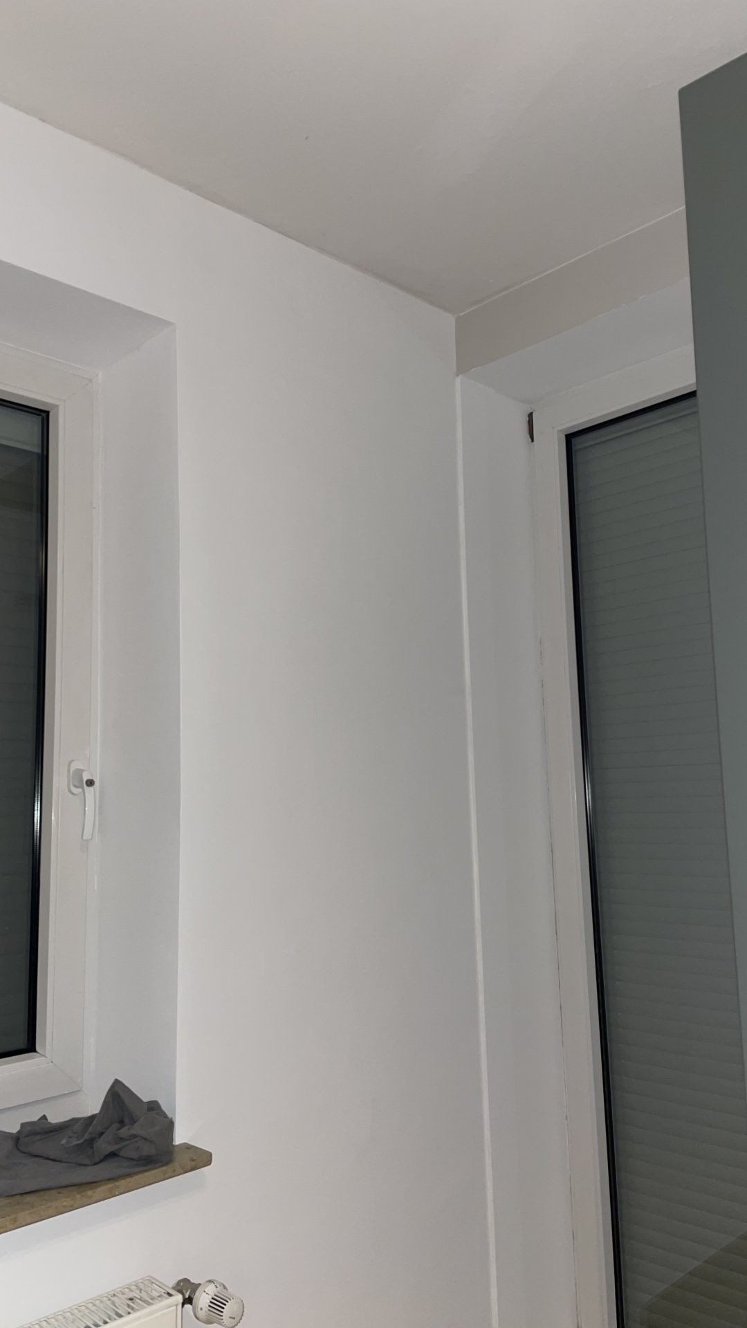

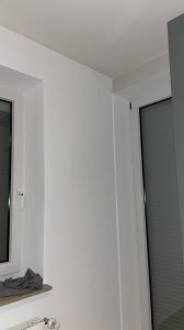

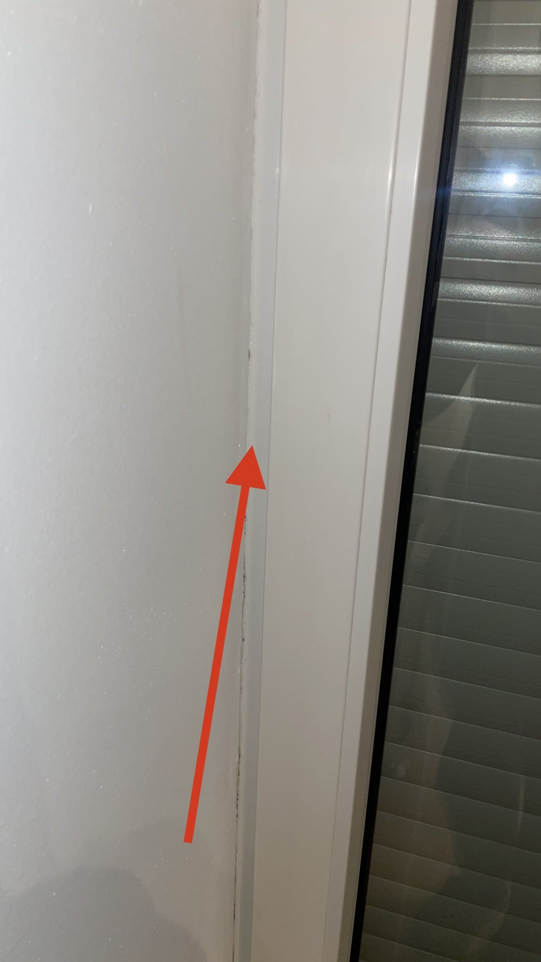

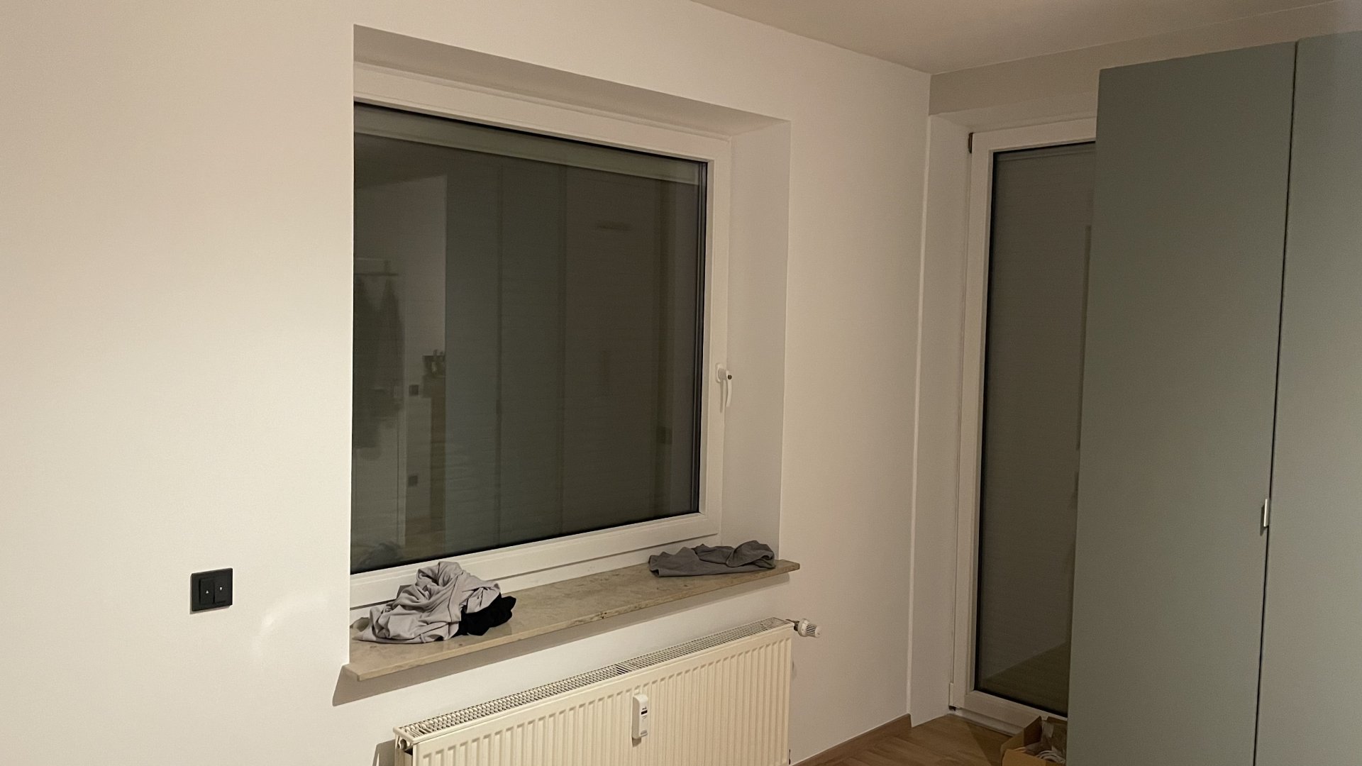

    Guten Abend,
    Ich habe an der Markierten stelle immer noch Feuchtigkeit und zwar nur da, also am äußeren Fensterrahmen.
    Nachdem aufstehen sind immer noch Tröpfchen an dieser Stelle.
    Obwohl mittlerweile Dämmkeile sowie Rolladen und Fensterfalzlüfzer angebracht wurden. Es wurde viel Geld in die Hand genommen um die Feuchtigkeit an besagter Stelle zu beseitigen.
    Komischerweise ist das nebenliegend Fenster komplett trocken.
    Die Zimmertemperatur liegt 24 Stunden lang bei 20grad und die Luftfeuchtigkeit geht auf 60% maximal.
    Wir lüften täglich nach dem aufstehen für 3-5 Minuten über Kreuz ( Fenster ganz auf ).
    Vor dem zu Bett gehen manchmal auch.
    Wie kann ich das Problem lösen hat jemand irgendwelche Ideen? Ich habe mir schon überlegt das Fenster rausnehmen und zuzumauern.

    Gar nicht komisch. Außenecke und verminderte Wandstärke in der Leibung sorgen im Zusammenspiel dafür, dass die Stelle deutlich kälter ist als die übrigen Oberflächen.
