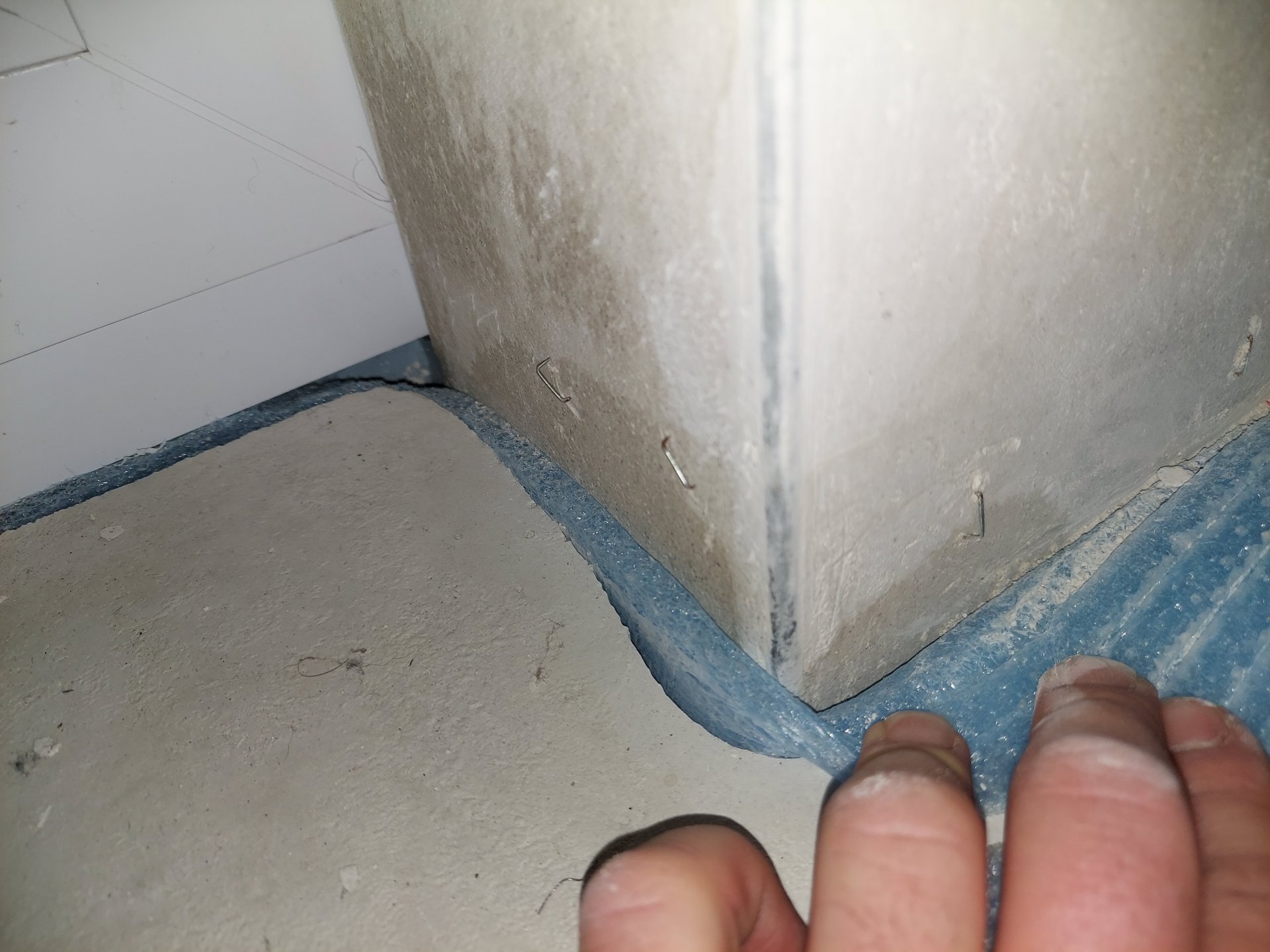

    ich bin neu im Forum und habe eine Frage und hoffe, dass mir jemand einbischen weiterhelfen kann.
    Im Dachgeschoss unseres Neubaus (2017/2018)
    Ist die Wand immer mal wieder nass bzw feucht.
    Die Stelle wie auf dem Bild zu sehen ist ist genau neben dem bodentiefen Fenster.
    Unser Haus hat insgesamt 4 Stockwerke.
    Im Keller ist eine Einliegerwohnung und das EG und OG die beheizt werden.
    Das DG wird von uns aktuell nicht genutzt und daher nicht beheizt.
    Meine Frage nun, kann es wirklich sein, dass die Feuchtigkeit auf dem Bild vom nicht Heizen kommt ?
    Laut Aussage von meinem Bauträger ist dies die Ursache. Mein Fensterbauer war da hat alles geprüft aber nichts festgestellt.
    Die Heizung läuft nun auch im DG um zu schauen ob es dann nicht mehr auftritt.
    Natürlich lüfte ich dazu auch, was ich aber auch vorher ab und zu gemacht habe nur ohne zu heizen.
    Ich freue mich auf ein paar Antworten.
    Liebe Grüße
    Andy

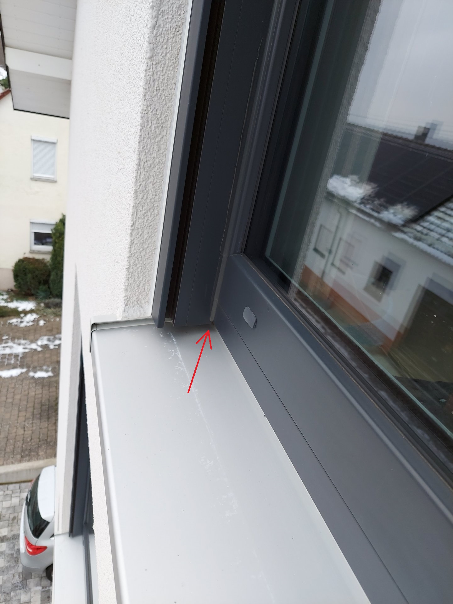

    Stell doch mal bitte ein Foto vom passenden äußeren Eck des Fensters ein.
  5. #5 Andy2204, 16.01.2021
    Andy2204
    Andy2204
    16.01.2021
    Hier ein Bild.
    Weiter komme ich nicht runter.
    Die Höhe des Hauses erschwert die ganze Situation.

    Wenn es am fehlenden Heizen liegt, müßte dieser Punkt sehr kalt sein.
    Das kann man messen. Ich glaube diese Ursache nicht!!
    Woher sollte diese Kälte gerade an dieser Stelle kommen?
    Warum soll die darüber befindliche Wand wärmer sein?
    Eher vermute ich eine undichte Stelle beim Fenster.

    Das Heizen kann den Fleck trocknen. Aber was wenn der Waserfleck dann im Sommer wieder auftritt, wenn keine Heizung läuft? Der Wasserfleck sieht nach Lage und Form und Randausbildung definitv nicht nach Tauwaser aus, also ist seine Ursache auch mit Heizen nicht zu beseitigen.
    Ich hätte gern noch ein oder zwei Foto (mit und ohne Blitz) des Zwickels mit Blick unter das Ende der Rollladenführungsschiene.
    Ich vermute mal dass das Gewerkeloch nocht abgedichtet ist und keine regendichten Fensterbank-Bordprofile verbaut worden sind. Vermutlich kann man in das hintere Fensterbankeck eine Stricknadel oder Fahrradspeiche etliche Zentimeter weit reinschieben. Dort läuft dann je nach Windrichtung auch der Schlagregen in die Mpntagefuge des Fensters und durchfeuchtet den Mauerwerkssockel der Innenleibung.
    Habe leider seit über 2 Jahren genau so einen Fall in der Mache und nachdem dem GÜ nun die Ausreden ausgehen, bietet er dem Bauherrn allen Ernstes an das Loch von außen nachdräglich mit Silikon zuzuschmieren :mauer.

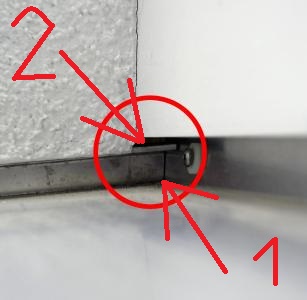

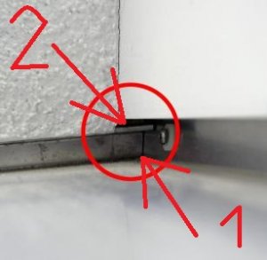

  19. BaUT
    9.417
    5.917
    Fenstertür auf
    Hinknien
    Händy auf den Kopf drehen
    in die äußere Eck fotografieren
    wie auf dem roten Pfeil gezeigt
    Folgende Schwachstellen können Ursache des Wasserschadens sein:
    Fehlende Abdichtung unter der Fenterbank in Verbindung mit nicht regendichten Endstücken der Fensterbank (siehe (1) auf dem Bild) oder ein offenes Gewerkeloch unter/hinter der Rollladenführungsschiene (siehe (2) auf dem Bild)
    DIESEN BEREICH VON DEINER FENSTERBANK SOLLTEST DU MAL GENAU SO FOTOGRAFIEREN.
    Und gegen die Ausreden des BT brauchst du einen Fensterbausachverständigen, der die Technische Richtlinie Nr. 2ß des Glaserhandwerks kennt.
    Die Ausrede "Heizen" halte ich für sehr kontraproduktiv, weil sie dazu fhrt, dass der Waserfleck als Mangelfolgeschaden immer schön weggetrocknet wird und trotzdem kleinere Wassermengen immer fleißig bei jedem Regen in den Estrich bzw. unter den Estrich sickern. Der eigentliche Mangel wird also durch Heize nicht beseitigt sondern nur versteckt.
