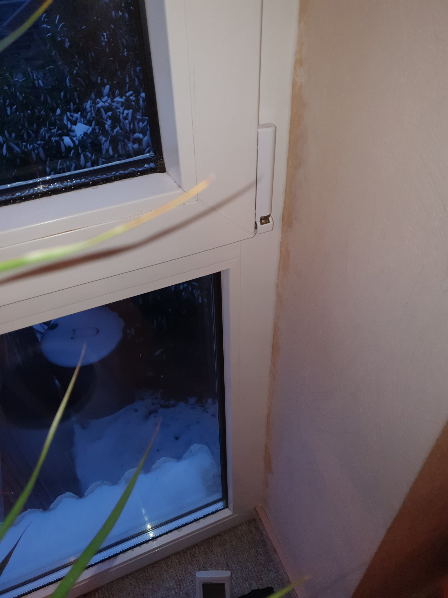

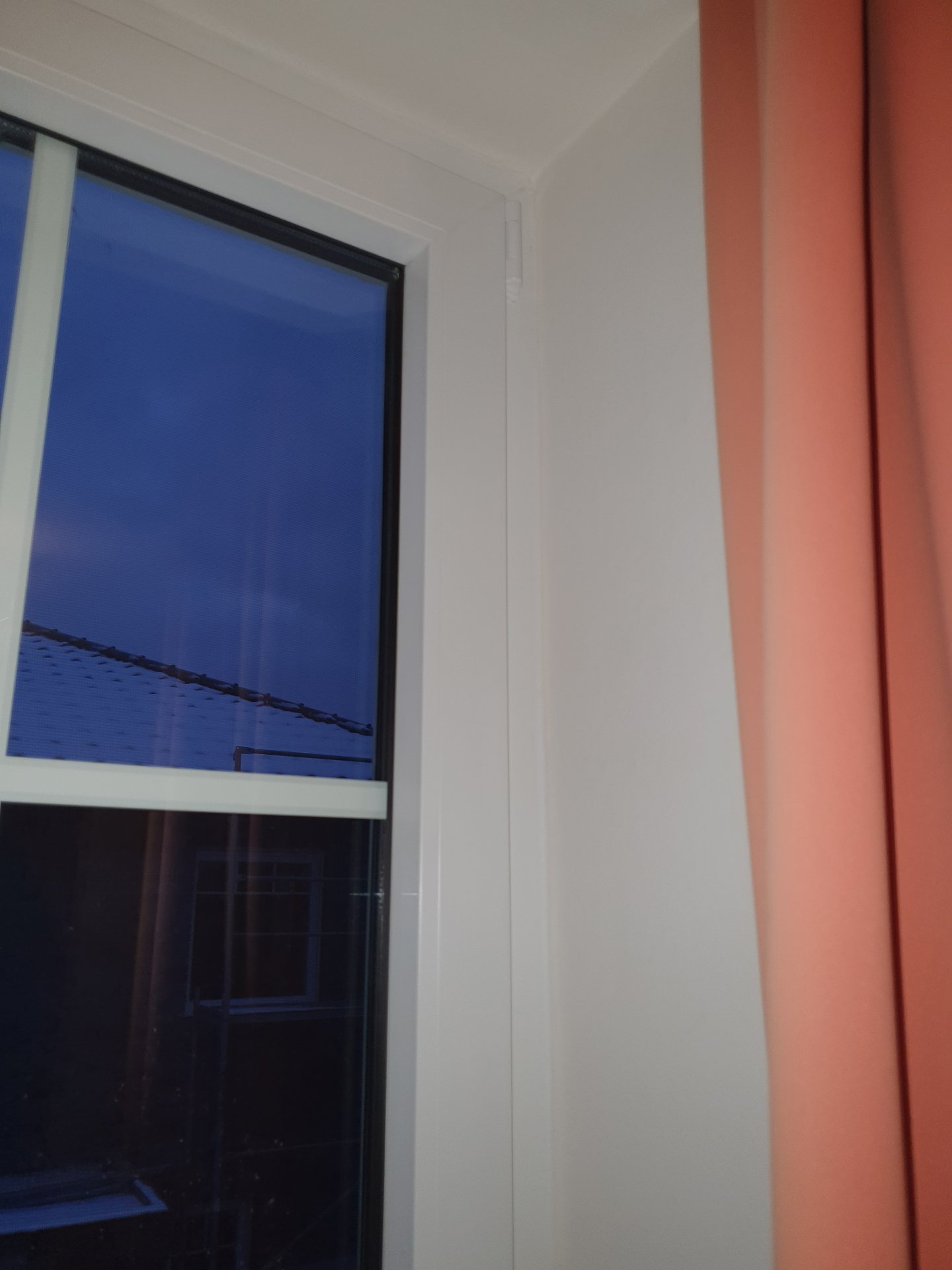

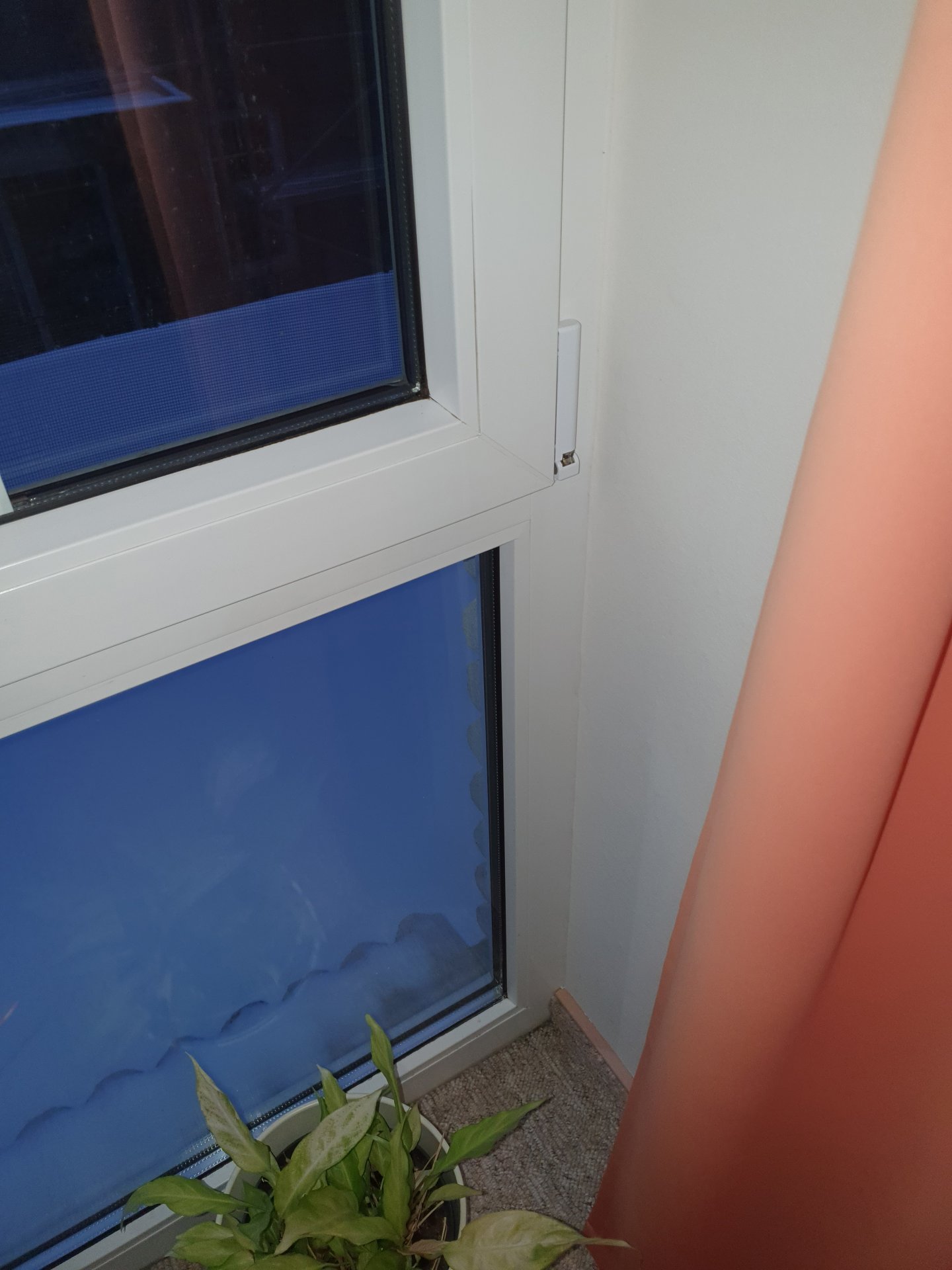

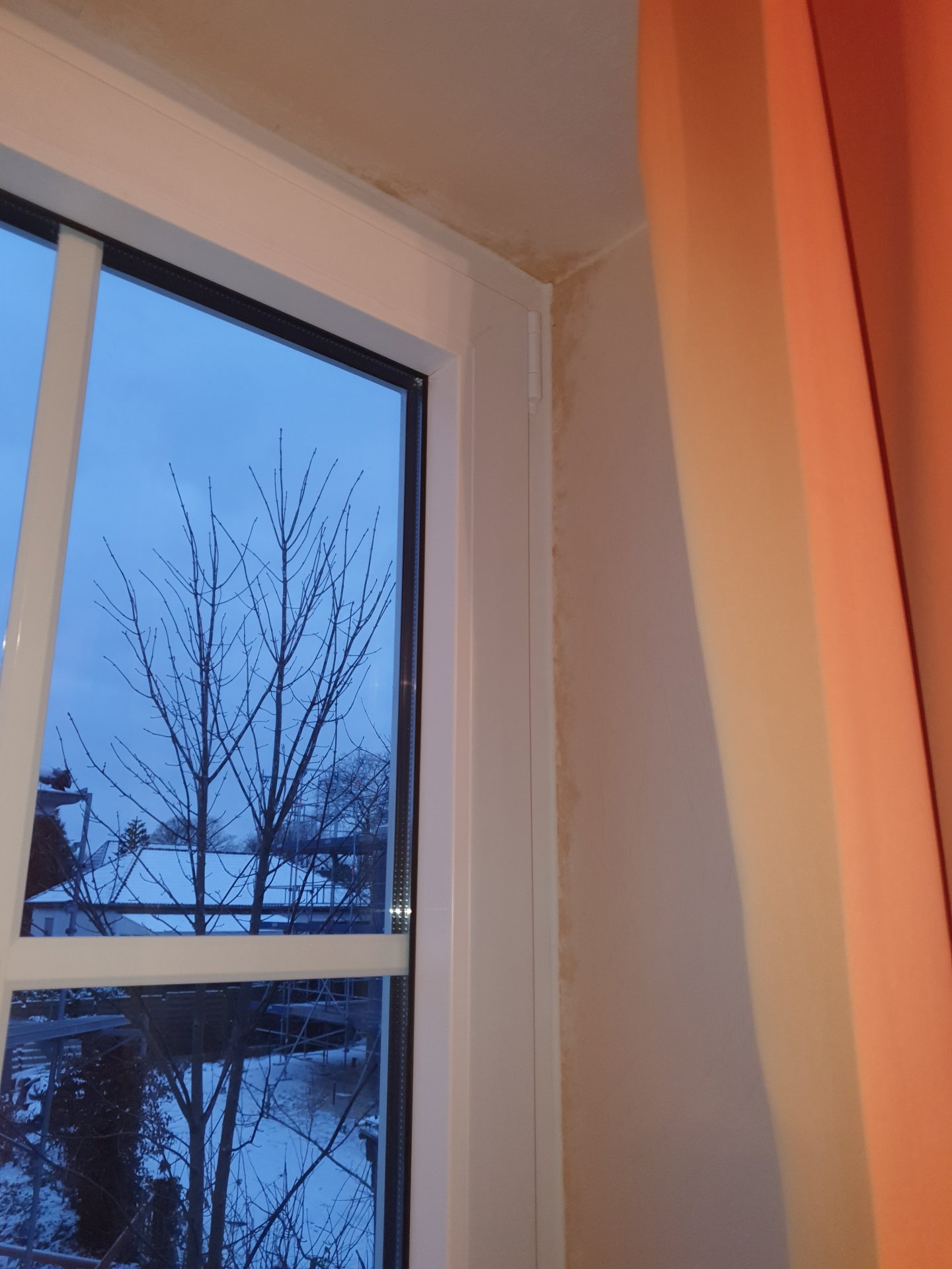

    Schönen guten Morgen,
    seit einigen Jahren bilden sich bei mir im Schlafzimmer in der Nische der bodentiefen Fenster an den Seitenmauern feuchte Flecken. Die Fenster gehen Richtung Nord-Ost . Gelüftet wird richtig. Die Fenster-Abdichtung von außen wurde schon einmal erneuert, und innen haben wir die Kanten mit Acryl abgedichtet, besser wurde es durch beide Maßnahmen nicht. Die Temperatur beträgt gerade 15,9° direkt am Fenster und 18° mittig im Raum und die Luftfeuchtigkeit 42%
    Was mich irritiert ist, dass dieses Problem im Kinderzimmer links daneben, gleiche Fensterausrichtung nach Nord-Ost, nicht existiert. (16,2° am Fenster 17,8° im Raum, 40% Luftfeuchtigkeit) Leichtes Tauwasser morgens auf den Fensterrahmen haben wir im Winter in beiden Zimmern gleich.
    Ein Trocknungsfirma hat mal die Feuchtigkeit der Wandfläche gemessen an diesen Stellen, aber keine gravierenden Abweichungen zu den trockenen Stellen festgestellt (was mich wunderte).
    Eine Hoch- und Tiefbaufirma hatte vorgeschlagen, die Tapeten abzuspachteln und 15mm Kalziumsilikat-Leibungsplatten mit anschließender Spezialgrundierung anzubringen (aber das beseitigt doch nicht die Ursache, oder?)
    Wir wollen nun im Sommer den Raum neu tapezieren, aber wie kann ich vorher das Problem am besten lösen?
    Gruß Tina
    Schlafzimmer
    Schlafzimmer
    Kinderzimmer/ Tauwasser schon entfernt

  2. #2 Fred Astair, 08.01.2024
    12.434
    6.332
    Seltsamerweise habe ich noch von niemanden gehört, der sagte, "wir lüften und wir heizen viel zu wenig". Wenn ich von Deinen Temperaturen lese und die langen Vorhänge am Fenster sehe, wundert mich nichts.
    Wie und womit hat denn die Trocknungsfirma "gemessen"?
    Kauf Dir mal ein einfaches IR-Thermometer (25 € reichen) und erfass die Oberflächentemperaturen der Laibung.

  6. #6 Fred Astair, 08.01.2024
    12.434
    6.332
    Dann kauf halt zum IR-Thermometer noch ein paar Luftfeuchtemesser, damit Du weißt, was auf Deinen Fensterbänken los ist.

  10. BaUT
    8.591
    5.343
    Bau-Ing.
    Ja die Ursachentheorie mit dem Tauwasser an einer "zu kalten" Montagefuge zwischen Fenster und tragender Innenwand würde ich mal mit einer Thermografiekamera überprüfen wollen wenn es draußen unter Null °C hat. Dann sollte man mal Raumtemperatur, Außentemperatur und Oberflächentemperatur der Fensteranschlussfuge in die fRsi-Formel einsetzen und ausrechnen...
    Ansonsten frage ich mich, wie es mit der Schlagregendichtungkeit außen an den Fensterleibungen aussieht?!
    UND das wichtigste zum Schluss:
    Neubau 2001 OHNE Wohnramlüftungsanlage?
    Da würde ich euch dann aber ganz dringend die Nachrüstung von Fensterfalzlüftern empfehlen um eine Mindestlüftung zum Feuchteschutz sicher zu stellen (mind. 30% des täglichen Luftwechsels sollten nutzerunabhängig über Infiltration (Bauwerksfugen) erfolgen!!!

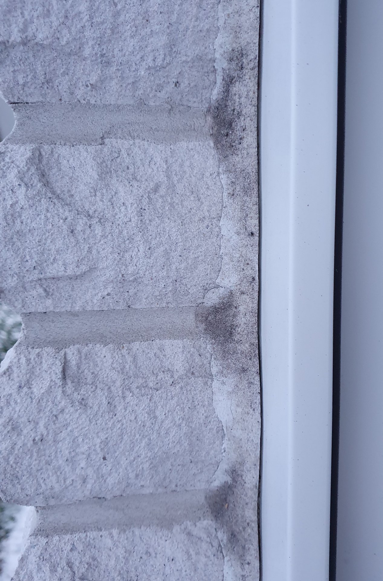

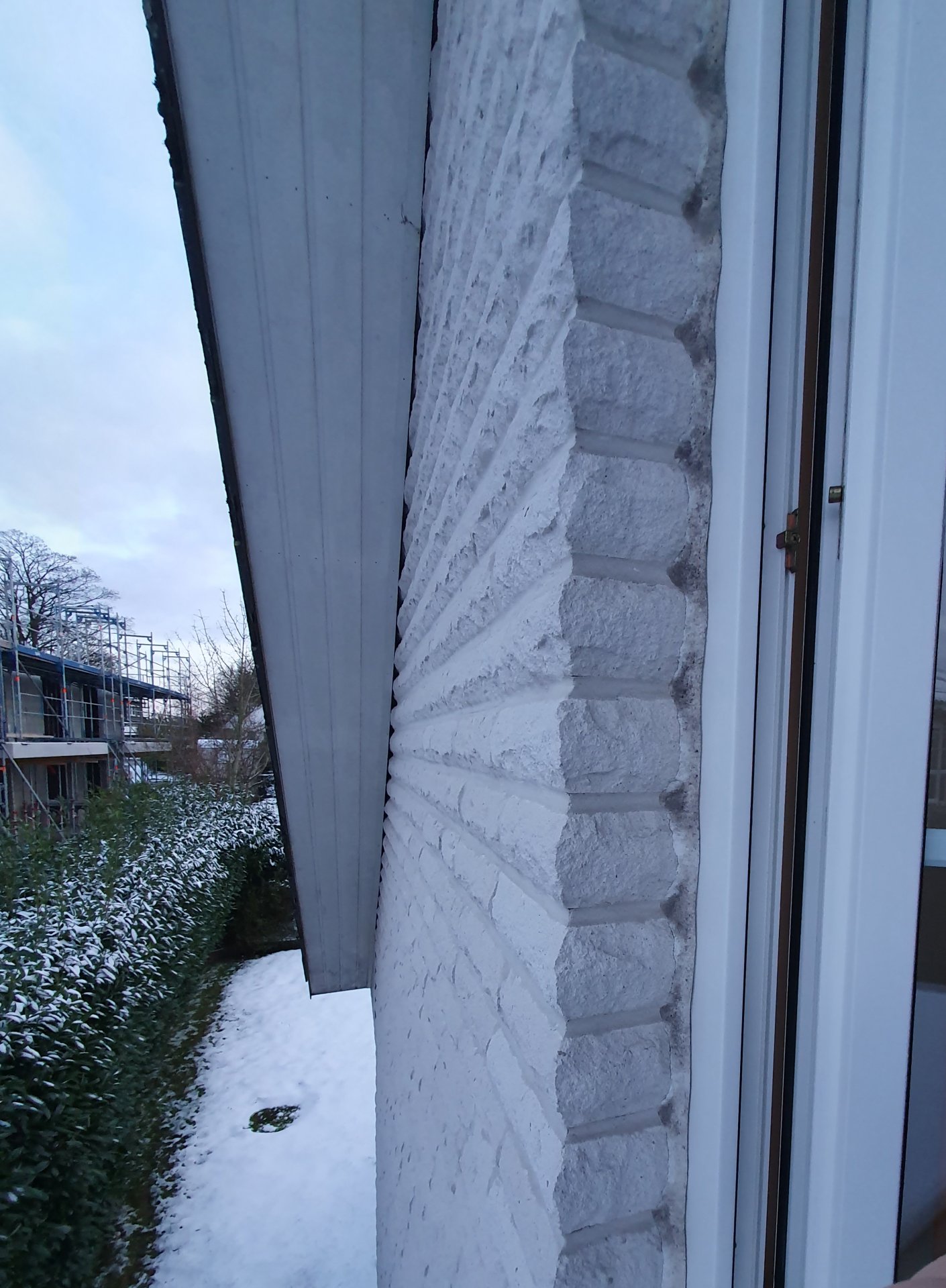

  12. #12 TinaR69, 08.01.2024
    TinaR69
    TinaR69
    26.12.2023
    12
    Ja, wir haben keine Wohnraumlüftungsanlage, der Gedanke ist uns noch gar nicht gekommen, werde ich mir merken.
    Jetzt habe ich mir tatsächlich nochmal die Fester von außen angeguckt und das schaut im Schlafzimmer nicht gut aus. diese grauen Flecken habe ich im Kinderzimmer nicht von außen *Schreck*
    Der Spalt bei der Fuge war schon vor 10 Jahren mal da, da hatten wir das erneuern lassen.
  13. BaUT
    8.591
    5.343
    Bau-Ing.
    Nach schlagregendichter Fuge sieht DAS ja nicht aus :mauer
    Bitte mal den genauen Wandaufbau erklären:
    Porenbeton oder Poroton-Innenwand mit Riemchenbekleidung oder
    zweischaliges Mauerwerk mit Kerndämmung aus Mineralwolle?
    TinaR69 gefällt das.
  14. #14 chris84, 09.01.2024
    chris84
    chris84
    15.08.2023
    1.529
    883
    Die 42% halte ich für ein Gerücht bei 18°C RT. Außer es sind draußen grad -10°C. Über 0°C AT sind bei 18°RT ohne technische Lüftung / Entfeuchtung kaum Werte unter 50% zu erreichen...
    Außerdem: Ich sehe da oben in Bild 1 fette Wassertropfen innen am Fenster. Das sieht nach Kondensation aus. Wenn es da kondensiert, kann es auch an einer schlecht gedämmten Laibung kondensieren....

  16. #16 TinaR69, 09.01.2024
    TinaR69
    TinaR69
    26.12.2023
    12
    Draußen waren es tatsächlich -5°
    Die gleichen Wassertropfen innen am Fenster sind morgens auch im Kinderzimmer, nur da hatte ich sie vor dem Fotografieren, wie geschrieben, schon entfernt.
    Heute morgen hatte ich in der Fensterecke nur 2,9°, im Raum waren immer noch 16°
    Der einzige Unterschied zwischen beiden Zimmern: In meinem schließe ich abends die dicken Vorhänge, im anderen bleiben sie offen.
    Das werde ich jetzt mal ändern und vermute, es könnte daran liegen.

  20. #20 titan1981, 09.01.2024
    titan1981
    titan1981
    30.06.2021
    769
    211
    Ing
    SH
    Das heißt dass Nachts bei dir am Fenster nicht "geheizt" wird. Die Luft kühlt hinter den Vorhängen zu dem Fenster hin deutlich stärker ab und die Feuchtigkeit kondensiert an den kältesten Stellen aus. --> Folge kann und wird wohl bald oder ist Schimmel.
    --> um das zu verhindern dürfen die Fenster nicht mit Vorhängen verschlossen werden. Zusätzlich zu dem oben bereits genannten....
