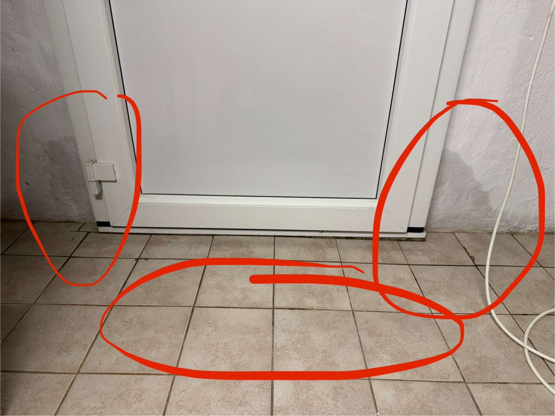

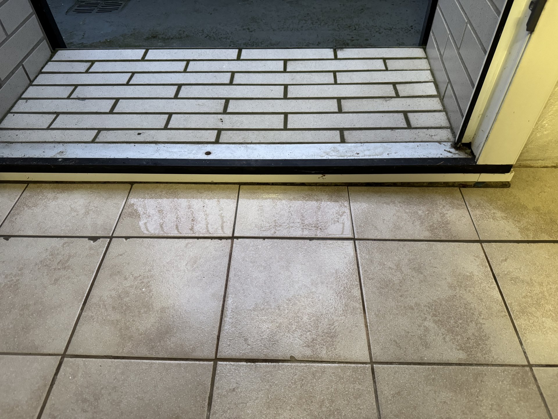

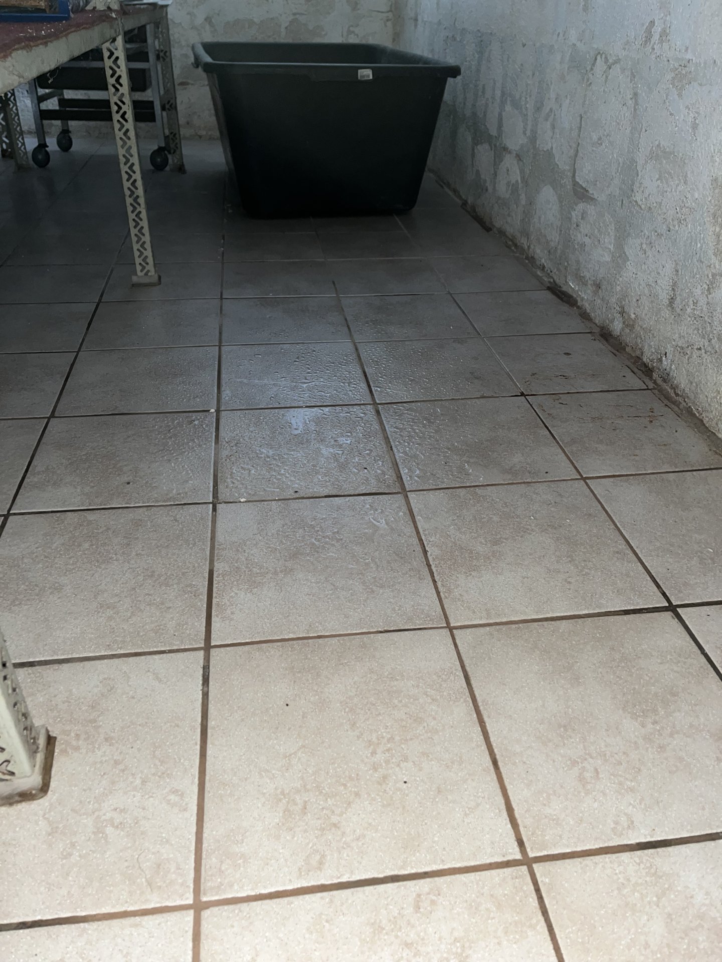

    upload_2025-2-1_15-3-32.jpeg upload_2025-2-1_15-3-55.jpeg upload_2025-2-1_15-4-14.jpeg Hallo zusammen,
    ich habe ein Problem mit Feuchtigkeit im Keller meines Hauses (Baujahr 1969). Lange Zeit war alles trocken, aber seit ein paar Jahren treten Feuchtigkeitsprobleme auf. Besonders betroffen ist der Bereich um die Kellereingangstür. Diese liegt an einer Treppe.
    Ich habe bereits große Teile des feuchten Putzes entfernt und festgestellt, dass es besonders in den unteren Ecken der Wand um die Tür herum sehr feucht ist. Die Feuchtigkeit zieht sich die Wand entlang, und selbst die Fliesen vor der Tür sind regelmäßig nass. Dabei ist die Außenwand 40 cm stark, und es regnet nicht direkt hinein.
    Hat jemand Erfahrung mit so einem Problem? Wo könnte die Ursache liegen, und welche Lösungen gibt es? Ich freue mich über jeden fachkundigen Rat!
    PS: Ich hatte schon mal einen Experten da der hat mir dann die Horizontalabdichtung mittels Injektionverfahren empfohlen. Aber an der Türe wird das ja nicht funktionieren, denke ich.
    Danke im Voraus!
  2. BaUT
    9.531
    6.015
    Der Experte war wohl ein Schwätzer ohne ausreichende Expertise.
    Ein komplettes Sanierungskonzept hat er sicher nicht erstellt und wo das Wasser her kommt das da reindrückt hat er auch nicht ergründet oder?
    Da brauchste wohl eine Fachfirma für "nachträgliche Bauwerksabdichtung"
    Oder könnte es sein, dass die Regenentwässerung deines Hauses defekt ist und seit einigen Jahren Regenwasser direkt in Hausnähe massenhaft versickert und den Keller belastet?
