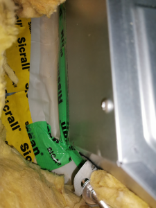

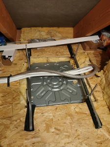

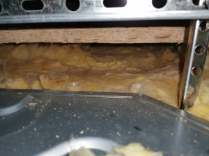

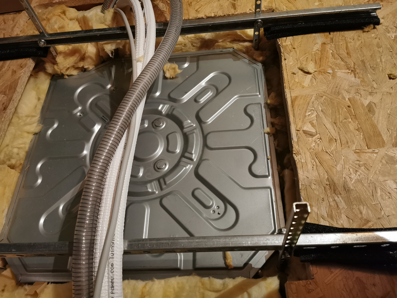

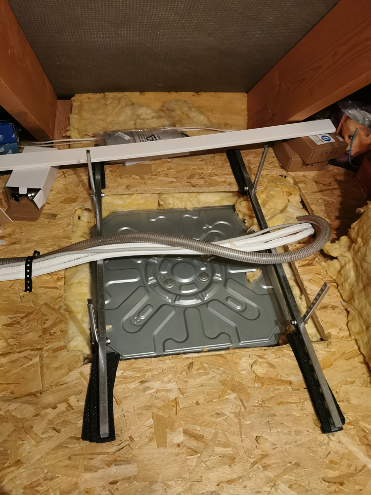

    ich habe in Problem und zwar habe ich auf unserem Dachboden Feuchtigkeit an den OBS Platten nach Einbau einer Klimaanlage.
    Wir haben eine Dachkassette genommen, da wir einen nicht ausgebauten Dachboden haben uns somit sich dieses angeboten hat.
    Der Einbau verlief auch ohne Probleme. Ich habe nach dem Sommer das Kältegerät dann "dicht" gemacht. Vorab war es nur eingebaut und die Dampfsperre usw. waren nicht geschlossen.
    Somit war mein Gedankengang, ich muss die Dampfsperre wieder schließen, damit im Winter nicht die Kalte Luft dazwischen zieht, die Frage ist ob das der Fehler war.

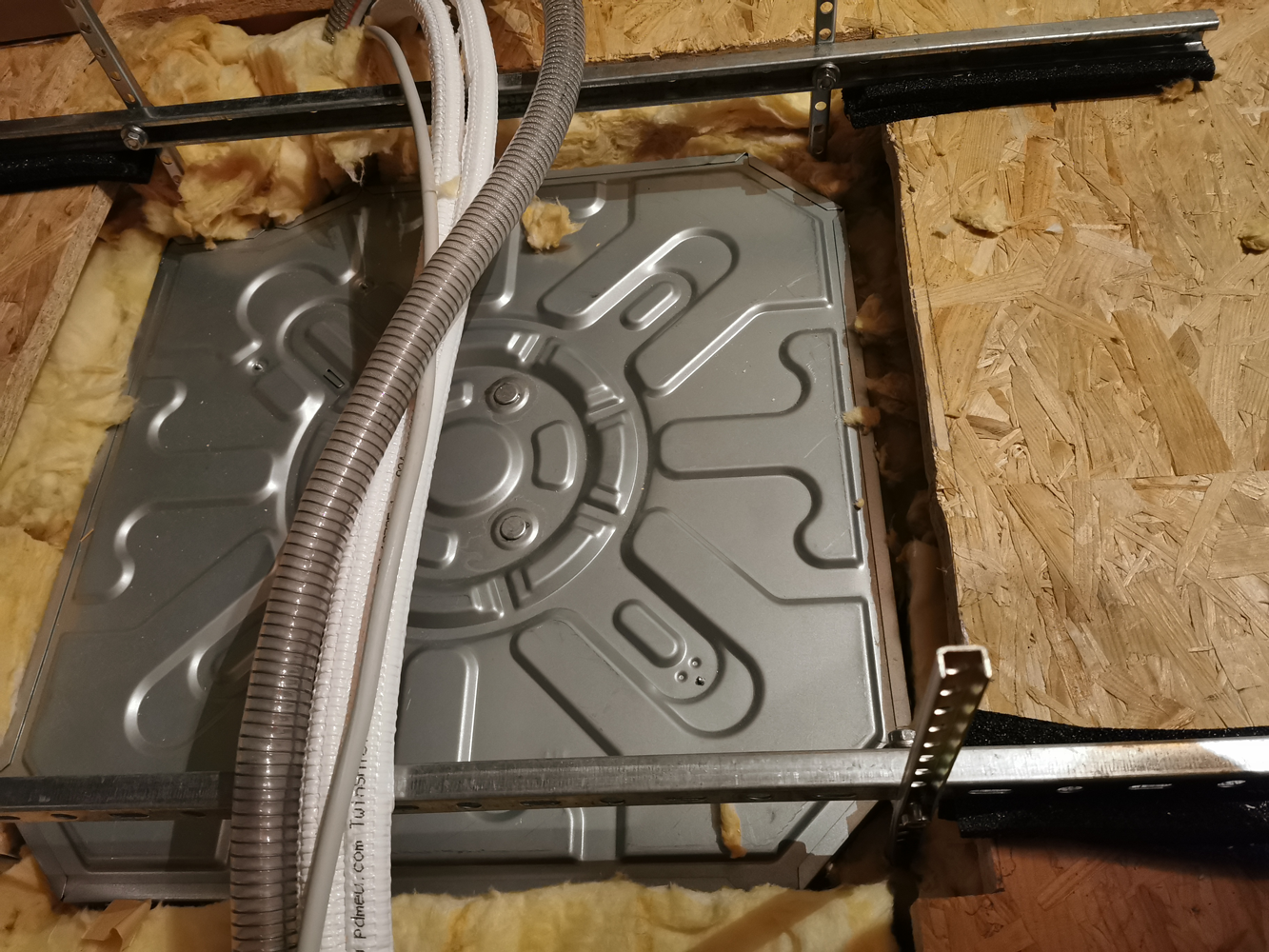

    Was habe ich getan. Einiges seht ihr auf den Fotos:

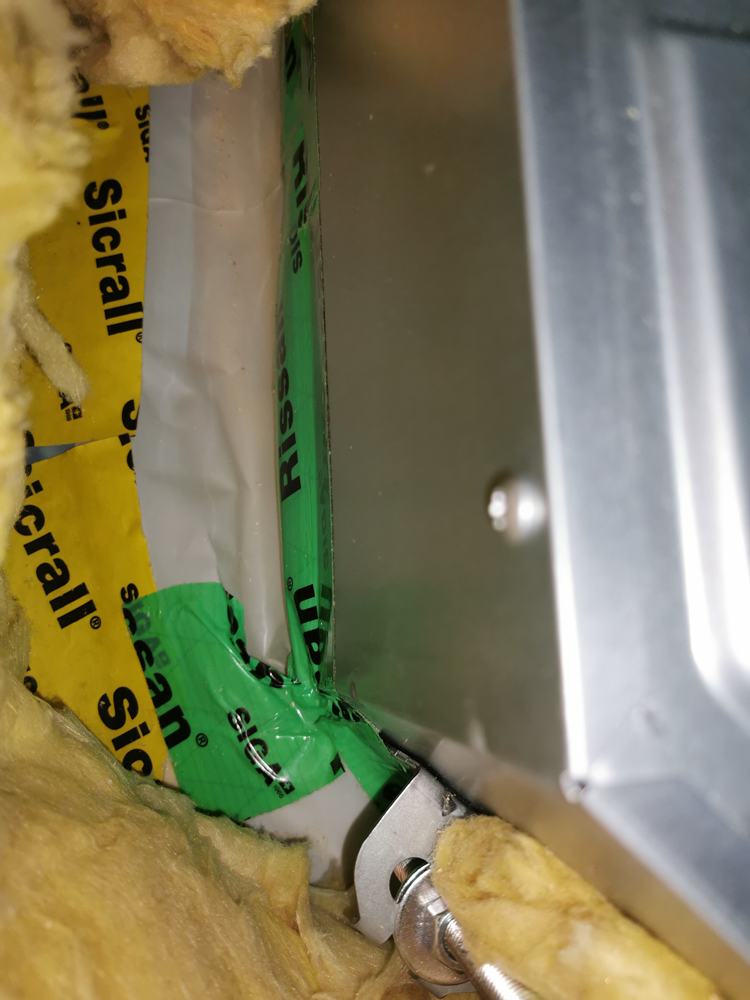

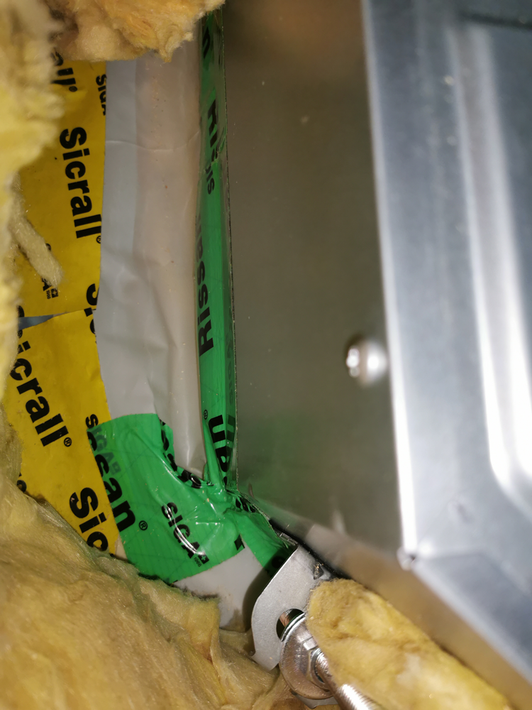

    Ich habe vorab mit Rissanband, so gut ich ran gekommen bin, unten die Regipsplatte mit dem Klimagerät "verklebt" Somit dachte ich mir, ich habe hier die erste Sperre gesetzt, da es vorher bündig Rigips gewesen ist. Dies sieht man leider nicht mehr auf den Bilder.
    Dann habe ich die Dampfsperrbahn mir Rissanband soweit verlängert, das ich mit der anderen Seite an das Klimagerät komme. Diese Dampfsperrbahn habe ich dann auch mit Rissanband an das Klimagerät geklebt. Somit dachte ich, gut die Dampfsperrbahn sozusagen wieder dicht gemacht.
    Danach habe ich rund um das Klimagerät Glaswolle als Dämmmaterial "gestopft" und wieder Dämmung überall zu haben.

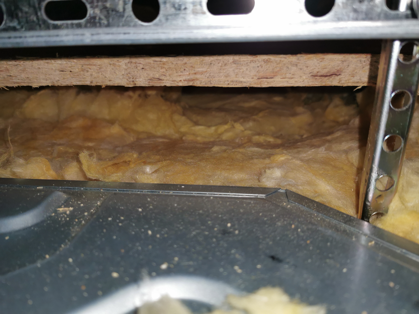

    Nun bin ich nach einiger Zeit mal wieder auf dem Dachboden gewesen und habe gemerkt, das jetzt unter den OBS Platten Feuchtigkeit entsteht, noch nicht so das es tropft aber an einige Stellen sind Sie feuchter an anderen weniger.
    Dann habe ich direkt unten an die Dampfsperre gefasst, dort scheint es trocken zu sein, auch zwischen Dampfsperre und Rigips scheint es trocken zu sein. Man sieht auf jeden Fall kein Wasser. Fühlen ist etwas schwieriger, da alles verklebt ist.
    Dann habe ich von Innen mal die Abdeckung des Klimageräts entfernt und geschaut ob ich dort Feuchtigkeit sehe, im Moment noch nicht. Auch der Rigips fühlt sich nicht feucht an.

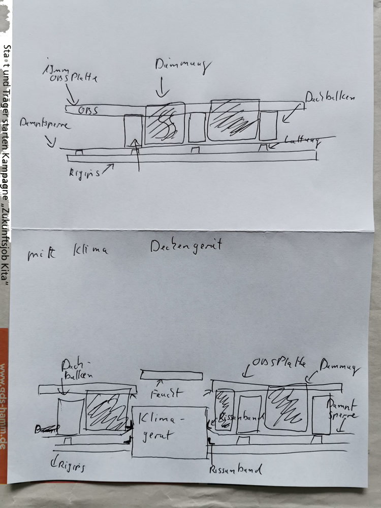

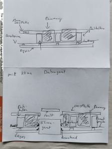

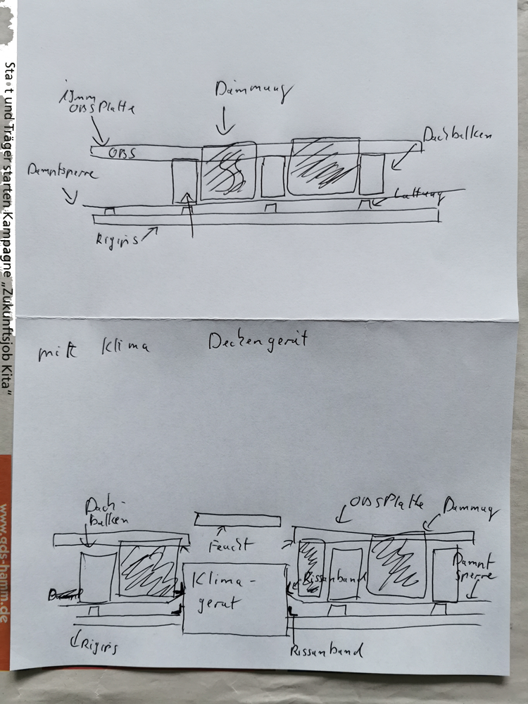

    Ist denn das Klimagerät an sich dicht? Kann Luft aus dem warmen Wohnraum nach oben in den kalten Dachboden durch das Klimagerät? Liegt die OSB Platte jetzt über dem.Klimagerät? Sieht auf der Zeichnung so aus.
  5. #5 SebastianNRW, 27.11.2025
    SebastianNRW
    SebastianNRW
    20.11.2025
    Hallo, die OBS Platten liegen nicht über den Gerät, diese fangen ca. 10 cm danach an manchmal mehr. Ist so offen wie auf den Fotos.
    Laut Hersteller ist das Gerät so gut wie dicht, da es innen isoliert sein soll.
    Die Frage ist ob ich mit meinen Gedankengängen überhaupt richtig gewesen bin. Oder ob ich auf der Zimmerseite die Dichtigkeit hätte anders herstellen sollen.
    Wie auf der Zeichnung zu sehen, habe ich das Rissanband als L an die Klima und Rigips gepackt, allerdings sehe ich keine direkte Lücke, ist aber auch nicht gerade leicht überall was zu sehen.
    Oder ob es besser gewesen wäre auf Zimmerseite von innen zu kleben. Allerdings ist dort auch nicht viel Platz für Folie.

    Sorry, mein Fehler. Heute morgen auf dem Handy sah das OSB wie die Dämmung aus.
    Also nicht 100%.
    Bei der Dampfbremse gibt man sich größte Mühe und am Klimagerät hakt es dann.
    An den Rigips muss es eigentlich nicht. Entscheidend ist, dass es an der Dampbremse dicht ist.

    Hi, ja ich werde wohl nochmal die Dampfbremse aufmachen müssen.
    Die Frage ist ob ich überhaupt so ein Gerät in ein Kaltdach hätte packen sollen, aber im Nachgang ist man immer schlauer. Leider wird es dann manchmal teurer und fachfirmen sind nicht umsonst Fachfirmen.
    Von diesen habe ich versucht jetzt Hilfe zu bekommen, aber so wirklich will sich dem Problem keiner annehmen.
    Da kommt eher, selber Schuld ist nicht vom Fachmann eingebaut.
    Wenn ich es am Rigips nicht dicht gemacht hätte, wäre dann die feuchte Warme Luft nicht in den Zwischenraum gekommen? Da dann viel mehr Luft rein kommt als durch den Rigips.
    Deshalb war der Gedankengang von mir, auch dies dicht zu machen. Da es bei mir der Folie nach, einfach blaue Poly Folie wie wie es aussieht eher eine Dampfsperre ist als Bremse.
