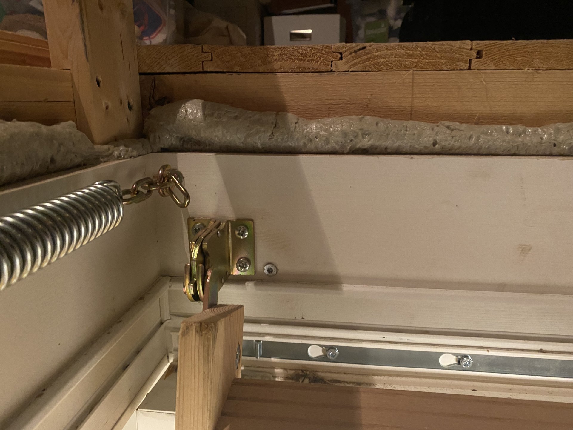

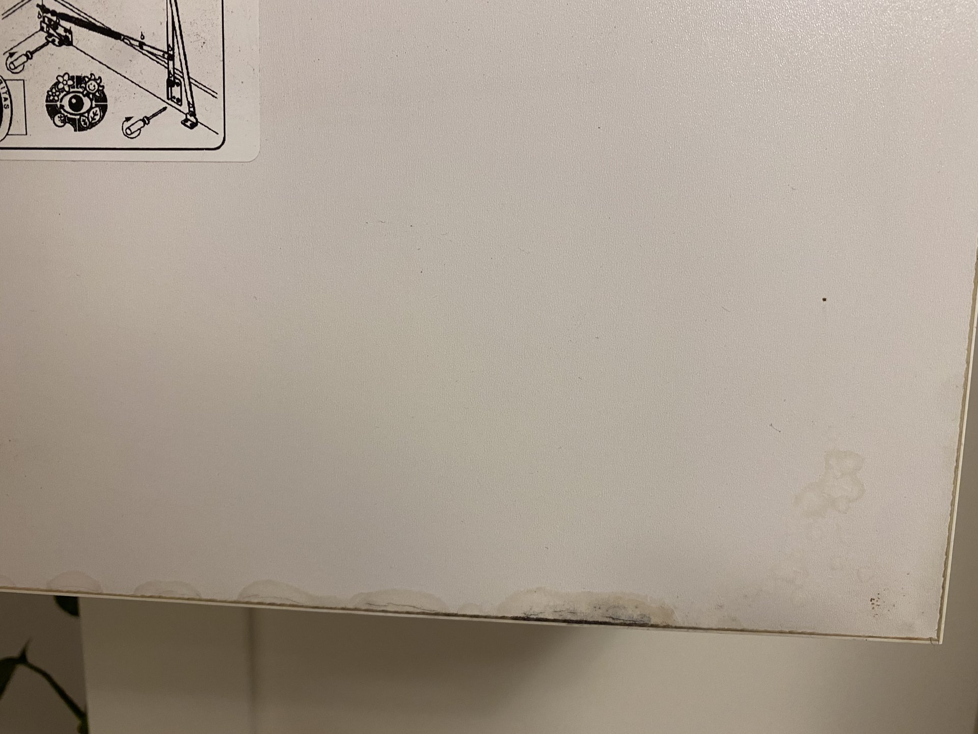

    Hallo an Alle,
    mich habe schon ein wenig gestöbert und auch einige Male das Thema gefunden, welches auch mich betrifft, doch aufgrund mangelnden Wissens konnte ich daraus keinen Mehrwert ziehen.
    Habe auch das Problem das sich scheinbar Kondenswasser, gerade im Winter, auf der geschlossene Luke sammelt und schon zu ersten Stockflecken geführt hat. Hab jetzt schon öfter gelesen das es daran liegen kann das warme Luft irgendwie an der Dämmung vorbei kommt und dann natürlich an der Luke die Feuchtigkeit abgibt.
    Hab mal ein paar Bilder von meiner Dachluke und dem Aufgangsbereich eingestellt. Vielleicht hat ja jemand einen Tipp wie ich weiter vorgehen sollte.
    Lüftungsverhalten ist definitiv noch zu optimieren was den Wohnbereich darunter angeht.

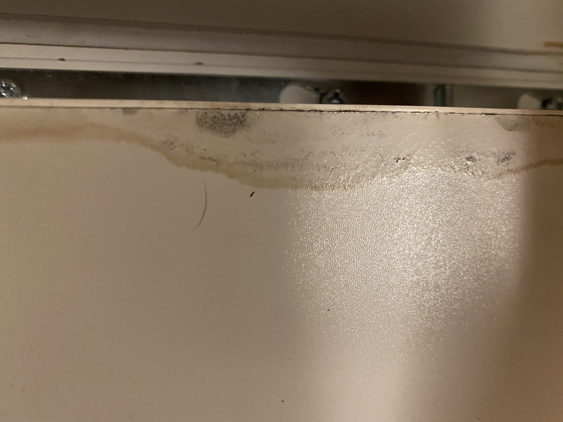

    Hier sieht man die leichte Schimmelbildung: 7EB57BF4-64E0-4A3B-BEB2-DC8FE84A3D34.jpeg 45975378-2072-4867-A0C5-63B5D4F7DBED.jpeg

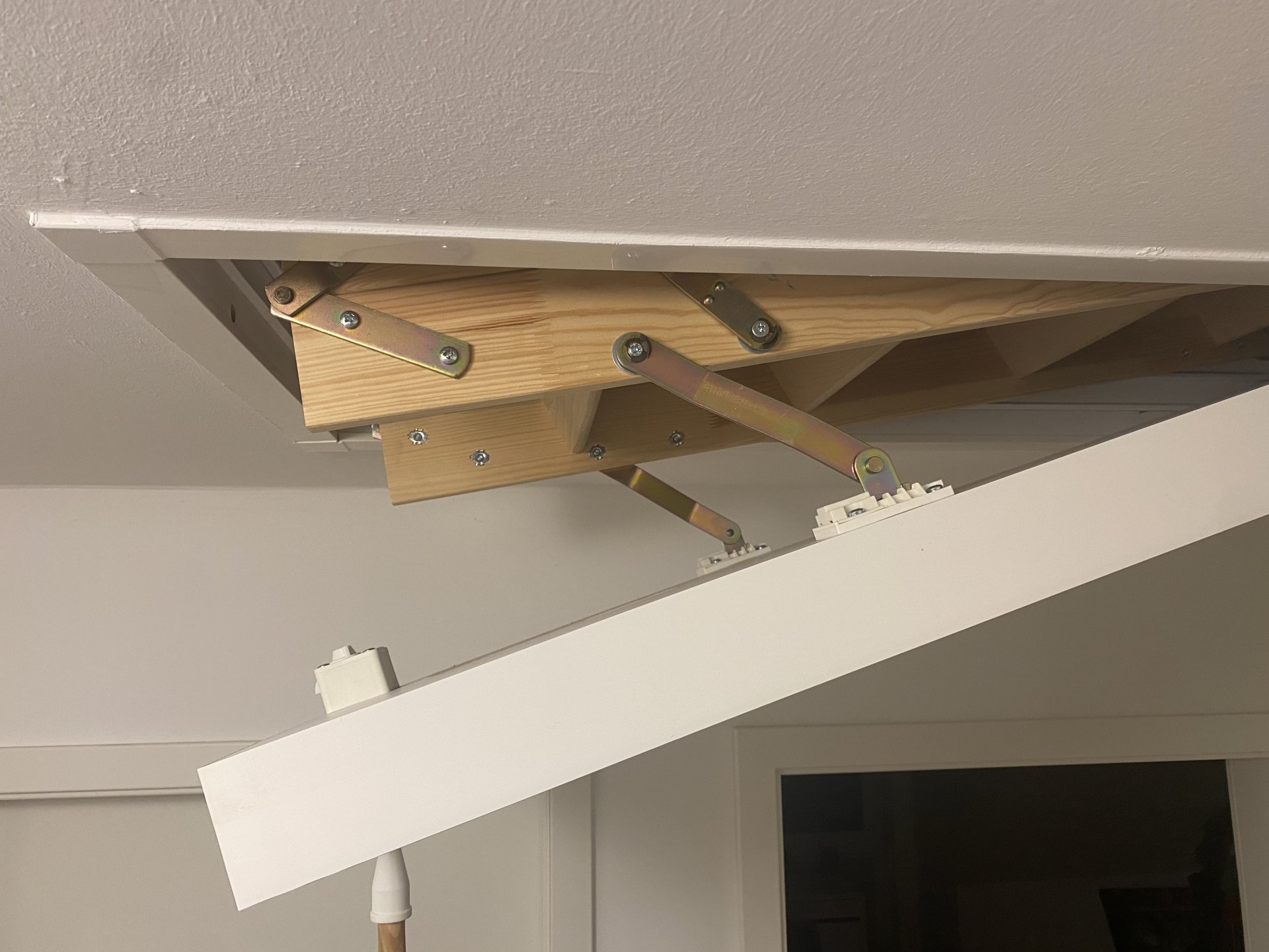

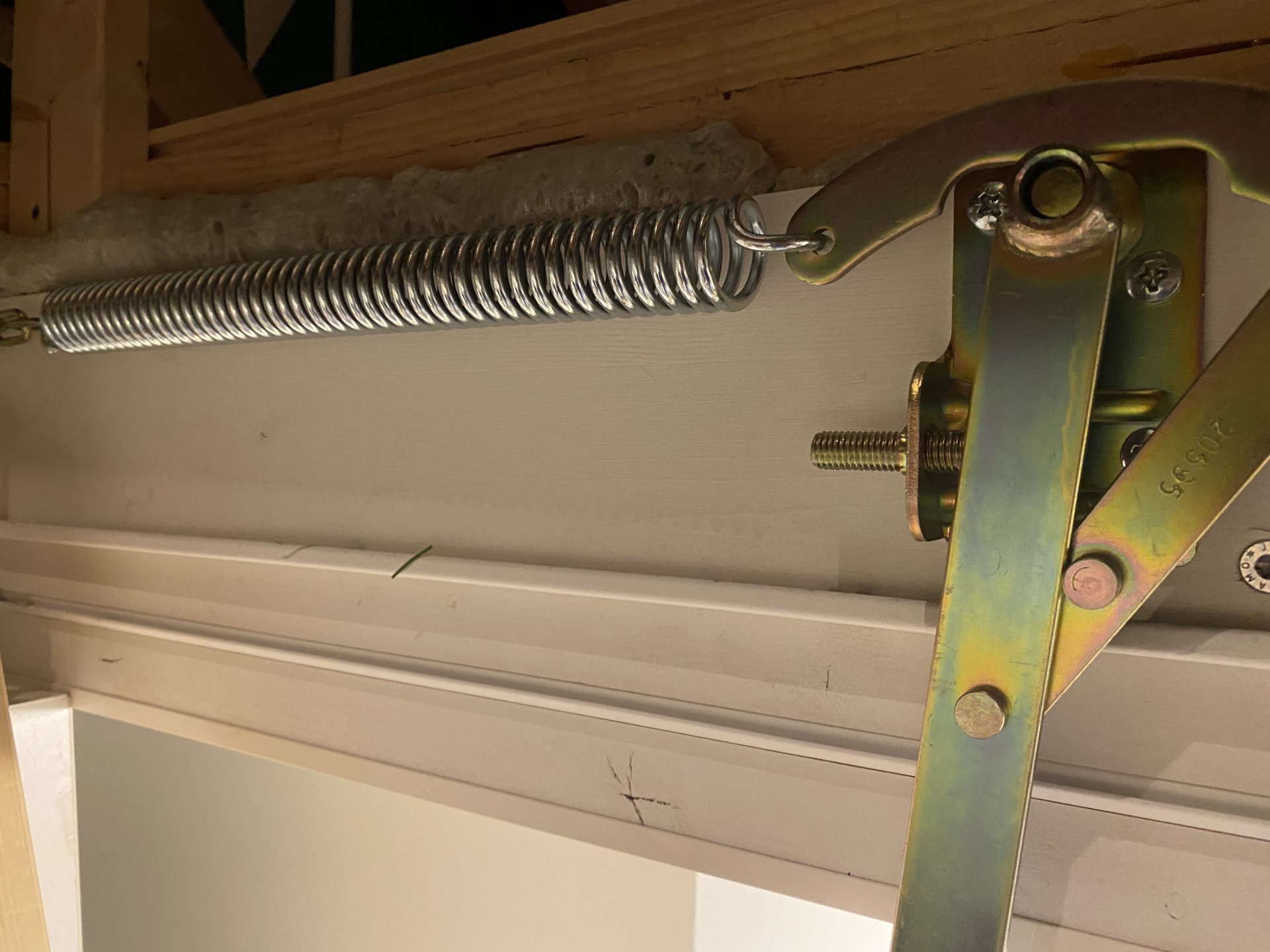

    Hier jetzt den Bereich der Luke, worauf muss ich da achten ?
    BB38F14A-775D-4E30-9136-63739C7AB979.jpeg BDD4F88A-B999-427E-95F9-C551CFE3DBCB.jpeg

    Ich gehe davon aus, dass deien Geschossdecke gedämmt sein soll. Daher kommt die warme Luft aus dem unteren Wohnbereich durch die ungedämmt Luke nach oben, kühlt ab und kondensiert. Folge ist die Schimmelbildung an der Stelle. Die Bodenluke ist auch nicht gedämmt, smot auch nicht geeignet für eine geschlossen Dämmung. Selbst wenn die eigtnlich Dämmung doch im Dach liegen sollte, kann es hier zur Kondesation kommen. Da kannst du auch nicht gegen an lüften wegen der der Temperaturunterschiede zwischen Dach und Wohnraum. ich sehe als Lösung nur eine Dämmung der Bodeneinschubtreppe. Die gibt es zwar fertug gedämnmt, aber das hilft dir ja jetzt auch nichts mehr. Daher muss die Luke nachgedämmt werden. Allerdings sind zru genauen Beurteilung noch viele Faktroen wichtig: Wo liegt die Dämmung (Dach oder Dachboden)? Wie ist die Dämmung ausgeführt, wie wird der Dachboden genutzt.....?

    Die Dachluke ist zwar eingeschäumt (Bauschaum an der Stelle ist eigentlich auch keine wirkungsvolle Dämmung, sondern meiner Ansicht nach Pfusch, richtig wäre weiter unten eine Dampfsperre und darüber Daämmwolle; Bauschaum kann nur eine Versiegelung der Lücke sein), aber die Luke (Platte) hat bei gedämmten Bodeneinschubtreppen in der Regel noch eine dickere Styrodur oder XPS-Platte drauf, die dann eine geeignete Isolaition bildet. Wenn der Dachboden bzw. die Zwischendecke die Dämmschicht ist (wie du beschreibst), dann kannst du an dem Problem nur etwas durch eine echte Dämmung der Bodeneinschubtreppe machen, evtl. ist ein Austausch günstiger (Material ca. 300 € für neue Treppe mit der Dämmung). Bei einem Austausch bwz. den Arbeiten würdest du auch sehen, ob in der Decke eine Dampfbremse verbaut ist und sich damit eine Dämmung lohnt. Vielleicht hast du einen guten Dachdecker bei dir, der könnte die Bodenschubtreppe evtl. tauschen oder nachdämmen und sich auch direkt zur vorhandenen Dämmung in der Decke ein Bild machen. Je nachdem, wie langfristig du die Immobilie nutzt, kann auch dirket über eine nachträgliche Dämmung des Dachbodens nachgedahct werden, aber das muss ein Dachdecker vor Ort entscheiden. Viel Erfolg erstmal!

    Wo zeigt sich denn der Schimmel - raumseitig (also im geschlossenen Zustand unten) an der Klappe oder auf der Dachboden-Seite?
    Falls raumseitig, dann mangelnde Dämmung, falls oben, dann mangelnde Dichtung. In letzterem Fall schadet eine Dämmung der Klappe natürlich auch nicht.

    Der Schimmel und die Feuchtigkeit zeigt sich auf der Dachbodenseite.

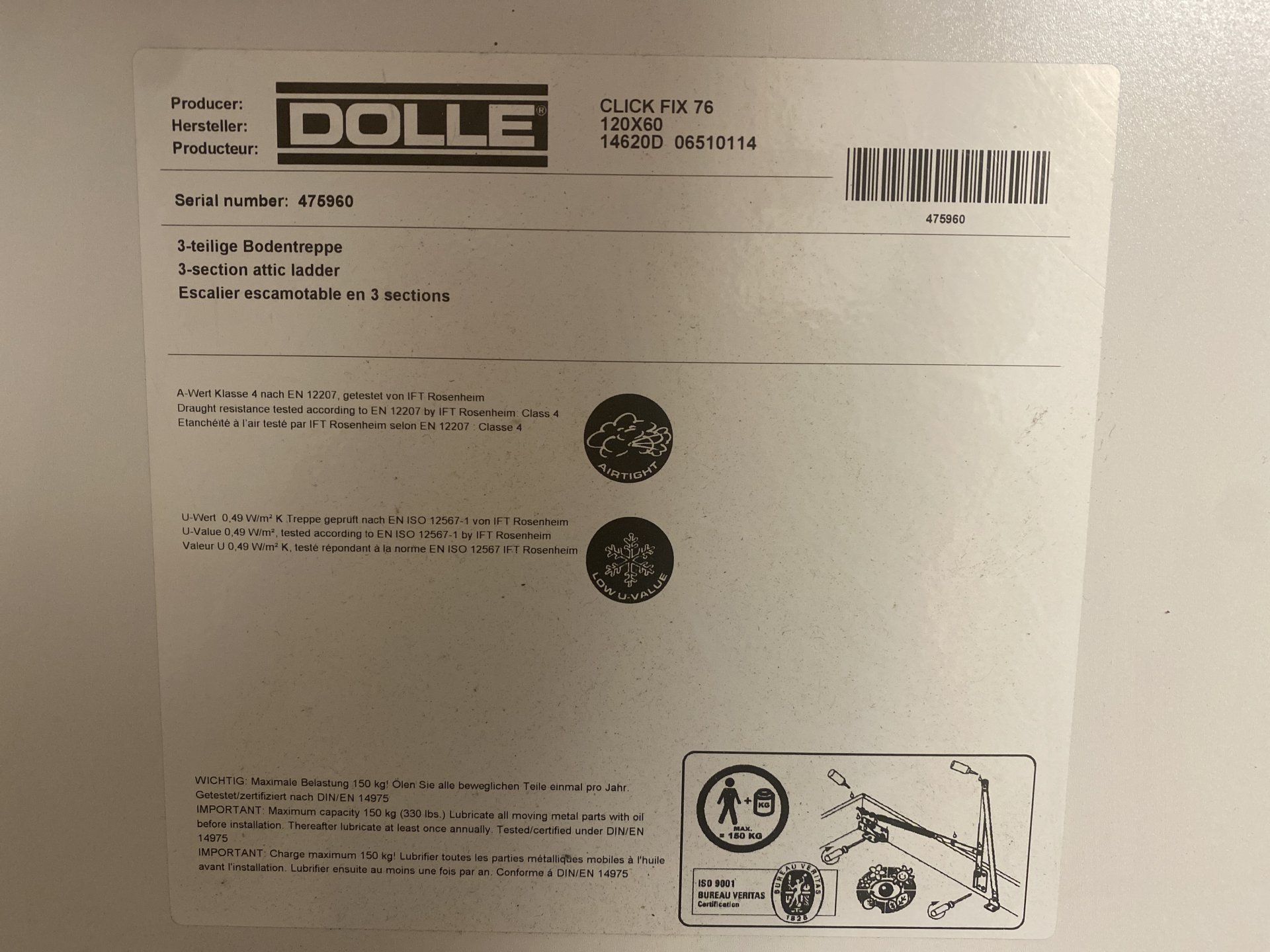

    Laut Hersteller soll diese Treppe allerdings hervorragende Dämmung besitzen … image.jpg

    Das stimmt. Allerdings ist da auch die Frage, ob da ne Dampfsperre drin ist (Folie) oder man nur Dämmmaterial reingestopft hat. Je nach Jahrzehnt ist das bei Bestandsimmobilien so eine Sache... . Wenn du ne nachträgliche Dämmung anstreben solltest, macht es Sinn, das Dachh dann zu dämmen, aber da wäre der Dachdecker als Experte vor Ort gut.

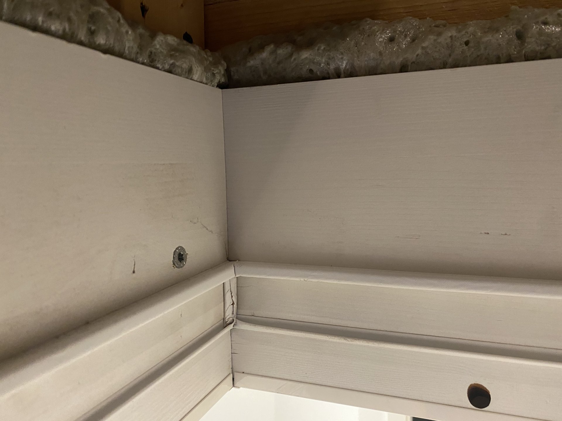

    Schick mal ein Profilbild der Luke bzw. wie dick sie ist. Evtl. hat deine Luke auch innen und außen eine weiße Spanplatte drauf und dazwischen die Dämmschicht. Heutzutage haben die nur nach unten eine Spanplatte, aber kann sein,d ass das bei deiner anders ist. Dann wäre es evtl. nur ein Problem der Dichtung...!?!

    Dann kannst du noch so viel dämmen, solange die feuchte Luft an der Luke vorbeiströmen kann, wird sie das auch tun. Und dann im besten Fall ein paar Zentimeter höher kondensieren.
    Laut Aufkleber, den der Hersteller da drauf gepappt hat, ist die Luke ja luftdicht. Vielleicht muss die Klappe nur justiert werden. Evtl. ist auch die Dichtung verschlissen.

    Ja, davon gehe ich auch aus. Ich dachte, es sei ein Altbau. Dann würde ich da nichts aufmachen. Dann kannst du dir sicher sein, dass die Zwischendecke mit Dampfbremse gemacht wurde. Die Bodeneinscubtreppe sieht auch gedämmt aus. Dann wäre jetzt der Punkt der Dichtung interessant. Dazu kannst du an den Stellen des Schimmels mal ein Blatt Paier einklemmen bzw. Papierstreifen. Dort, wo du die problemlos/widerstandslos rausziehen kannst, liegt die Dichtung nicht auf. Evtl. ist es dann mit einer neuen Dichtung schon getan.

    Hab das mal mit dem Papier gemacht, also widerstandslos ist es nicht, ich muss schon ein wenig dran ziehen…aber der Unterschied zu dem Widerstand der langen Seite, an der keine Stockflecken sind ist doch sehr deutlich zu spüren. Dann scheint das wohl der Schwachpunkt zu sein.

    Nimm doch mal die Bekleidungsleiste vom Rahmen ab. Da kannste doch schon mal sehen, ob der luftdichte Anschluss richtig gemacht/überhaupt vorhanden ist

    Sollte ich sie beschädigungsfrei abbekommen würde ich das vermutlich nicht erkennen

    Die Feuchtigkeit ist ja anscheinend innen (also in der Luke und nicht außen herum). Da wird vermutlich die Lukendichung nicht richtig schließen.
