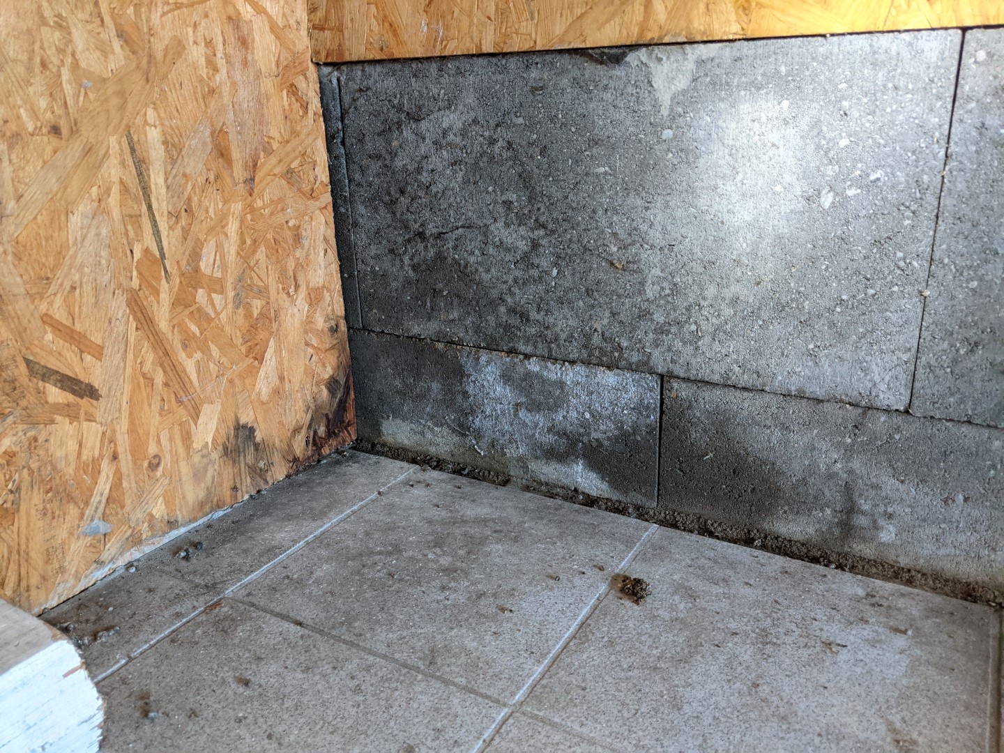

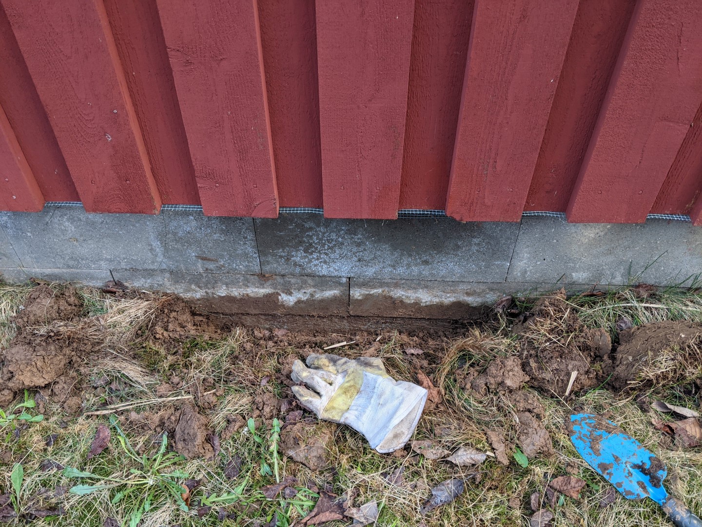

    Ich bin leider absoluter Laie und hoffe, dass ich mit eurer Hilfe etwas weiter komme.
    Ich habe eine Garage in Holzständerbauweise. Auf dem Fundament ist ein Sockel "hochgemauert" und darauf steht der Holzständer. Fundament als auch ein Teil vom Sockel grenzen direkt an feuchten Lehmboden. Ich kann dort keine Abdichtung erkennen.
    Von INNEN steht leider ein Holzständerbauteil direkt auf dem Fundament und direkt am Sockel (Abtrennung von Garage und Werkstatt). Hier zieht die Wand jetzt stark Feuchtigkeit.
    Jetzt meine zwei Fragen:
    Frage 1: Glaubt ihr, dass die Feuchtigkeit von der Holzwand durch den (nicht abgedichteten) Sockel gezogen wird? (Ich kann mir nicht so recht vorstellen, dass die Feuchtigkeit von oben kommt (10 Jahre altes Flachdach mit Teerpappe und Kies)). An anderen Stellen der Wand ist nichts Auffälliges zu erkennen.
    Frage 2: Ist es normal und richtig, dass solch ein Fundament/Sockel bei Lehmboden nicht abgedichtet wird?
    Könnt ihr mir helfen und eine Einschätzung anhand der Fotos abgeben?
    DANKE!! PXL_20210314_160206222 (Large).jpg PXL_20210314_161426740 (Large).jpg

    Das ist ziemlich Sicher Feuchtigkeit die durch den Sockel eindringt.
    Grabe am besten die paar cm von außen frei und dichte das ab, im Anschluss sollte auch ein Kiesstreifen entlang des Sockel erstellt werden
