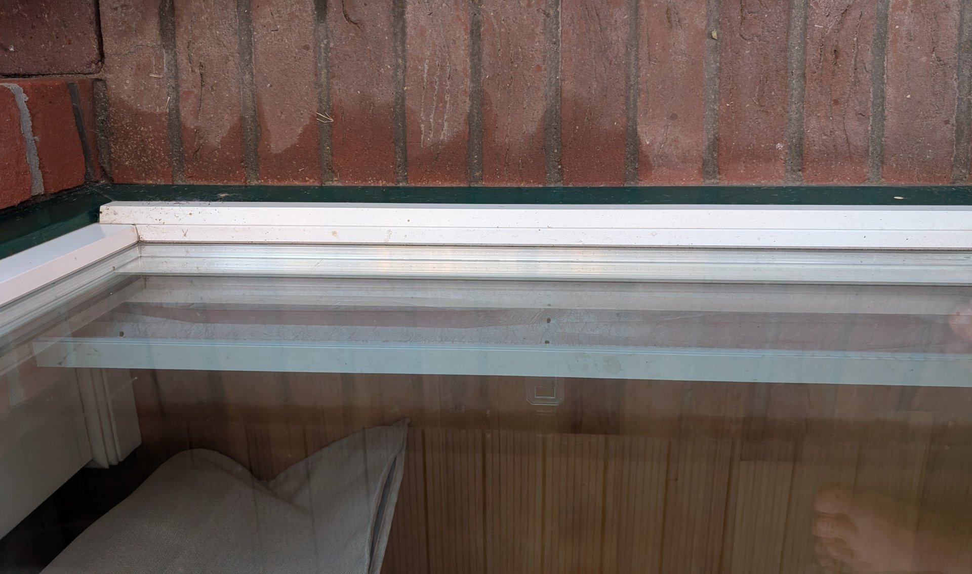

    Unterhalb des Terrassenfensters an der Außenseite auf der Terrasse habe ich feuchte Stellen entdeckt.
    Die Terrasse ist komplett überdacht,
    Das Phänomen tritt meistens im Sommer auf.
    Die Räume sind immer sehr gut gekühlt.
    Kann es sein, dass das Terrassenfenster defekt ist, bzw. Die Abdichtung nicht mehr funktionsfähig ist?
    Das Haus ist Baujahr 2000.
    Kein Fertighaus.
    Ich habe euch mal ein Foto mal gefügt.
    Vielleicht habt ihr einen Tipp für mich.

    Da steht zu vermuten, dass an der kühlen Fensterbank die Feuchtigkeit aus der warmen Aussenluft kondensiert. Miss doch mal die Oberflächentemperatur an der Stelle und vergleiche sie mit der Taupunktemperatur der Luft.

    Tritt es verstärkt auf bei schwüler Witterung? Das würde die Vermutung von @VollNormal bestätigen!

    Ja, es tritt verstärkt bei schwüler Witterung auf.
    Und es fehlt auf der Hälfte der Strecke auch ein Silikon streifen. Ich schätze mal es liegt daran. Werde erst mal das Silikon erneuern.
    Vielen Dank für eure Tipps.

    Das halte ich für ehr unwahrscheinlich. Die Feuchtigkeit ist physikalisch bedingt und m.E. Hier unvermeidbar. Ein kalter Stein wird im Schatten bei schwüler Hitze auch schonmal nass...

    Nimm mal eine Flasch Bier aus dem Kühlschrank und stelle sie bei dem Wetter jetzt ins freie. Was wird wohl passieren?

    Ich vermute dass über das Doppelschkige Mauerwerk kondenswasser auf die Z-Folie unter der gemauerten
    Fensterbank läuft!
    Da ist schlecht was zu machen!
