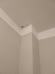

    Hallo in die Runde,
    meinen ersten Beitrag verfasse ich mal hier in der Übungsecke ;)
    Wir haben einen Neubau Baujahr 2020 normaler Energienstandart nach ENEV/KFW 55.
    Es handelt sich um ein 365 Porotonstein innen im Haus haben wir überall Mineralputz.
    Das Haus verfügt über keine Lüftungsanlage. Wir haben es relativ Warm im Haus, jeder Raum ca. 22°C gelüftet wird regelmäßig per Stoßlüften. Mehrere Fenster komplett auf.
    Ich habe ein Bild angefügt.
    Dies ist in einer Ecke unseres Bades. Was könnte die Ursache sein? Schlechtes Lüftungsverhalten nach dem Duschen? Oder das Entlüftungsrohr?
    In der Ecke geht ein Schacht mit einen HT Rohr hoch zur Entlüftung der Toiletten. Dieses Rohr geht vom KG über EG hier in DG. Dann wird das Entlüftungsrohr oben auch noch zusammengeführt im Dachboden zum Entlüftungsauslass. Um diesen Schacht ist Rigips und dann Mineralputz. Das Rohr ist bis zum Dachboden gedämmt. Das Dach ist mit Aufdachdämmung ca. 6cm gedämmt und zwischen Spitzboden und DG mit 26cm Dämmung gedämmt dann eine Dampfbremse Lattungen und Rigipsdecke.
    Ich hatte mal ein Loch in die Decke gebohrt konnte aber obendrüber keine Feuchtigkeit feststellen.
    Gibts hier Experten aus diesem Gebiet?

    sind die Deckendurchbrüche verschlossen? Wird der Dachboden belüftet / beheizt?

    Die Durchbrüche sind nicht verschlossen. Der Schacht geht von KG bis DG/Spitzboden. Der Spitzboden ist nicht beheizt.

    Aber was könnte die Lösung sein?
    Die Entlüftung direkt in der Ecke übers Dach ausführen? Horizonal direkt hoch?
    Den Schacht mit einer Dämmschüttung bis runter verfüllen?
