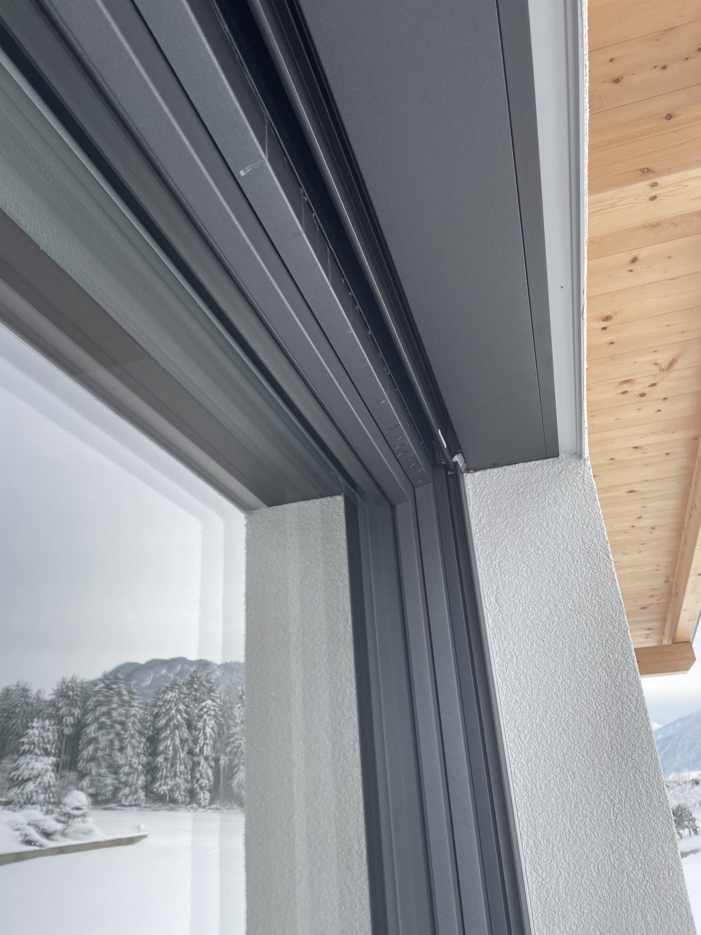

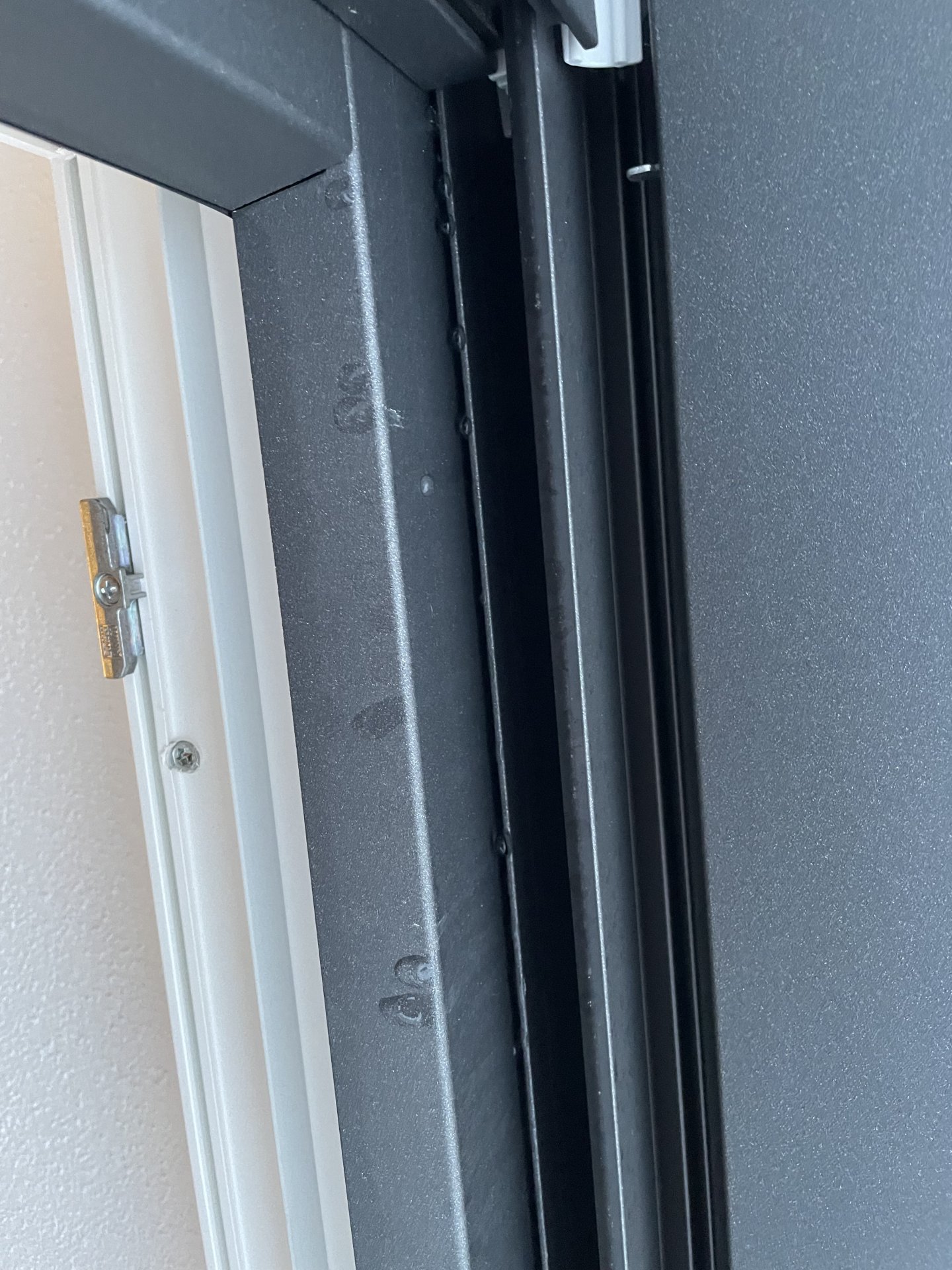

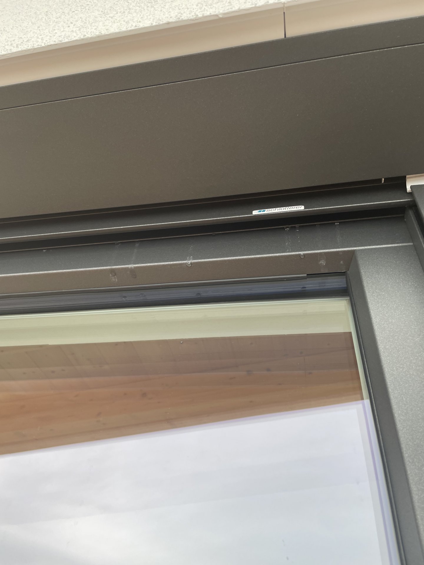

    Hallo liebe Community,
    wir haben bei unserem Neubau (ist jetzt 1 Jahr alt) das Problem, dass bei kälteren Außentemperaturen (ab ca. 2 Grad) Wasser aus den Rollokästen tropft (siehe Bilder). Dieses Wasser tropft zum großen Teil direkt auf die Fensterscheibe und hinterlässt Spuren. Das wäre jedoch noch das kleinere Problem. Viel besorgniserregender finde ich generell das Problem, dass die Rollkästen somit immerzu feucht sind und dadurch sicherlich auch das Material/ die Rollomotoren angegriffen werden. Zwei Rollomotoren sind beim Nachbarn bereits ausgetauscht worden. Die wurden bereits ausgetauscht. Das Problem lag laut Hersteller daran, dass die Elektrozuleitung der Rollomotoren nicht richtig gedämmt gewesen seien. Das haben wir mittlerweile gemacht. Trotzdem besteht das Feuchtigkeitsproblem weiterhin.
    Was meint ihr? Gibt es hierfür eine Lösung, oder muss ich das so hinnehmen?
    Schöne Grüße
    Liwo

    Na ja, Kondensat tritt auf, wenn warme und feuchte Luft auf kalte Stellen trifft.
    Hier sehe ich das größere Problem, dass irgendeine (größere) Undichtigkeit besteht. Und die musst Du so nicht hinnehmen.

    1. Nase Rollladen werden in den Kasten gezogen = nichts Ungewöhnliches = unvermeidlich.
    2. "Blechkästen" die Versteckt in der Dämmung = kaltes Blech = Kondensat = unvermeidlich je nach Wetterlage und....
    3. In ehr seltenen Fällen gibt´s Undichtigkeiten, weil irgendwie irgendwo z.B. Feuchteraumluft in den Kasten kommt oder weil das Wasser in/an der Fassade in/hinter den Kasten läuft.
    4. Motoren und... sind, wenn fachgerecht eingebaut.... dafür ausgelegt.

    Die Wetterlage siehst beim Blick in die Spiegelung der Scheiben...
    MAn sollte mal kucken ob das wirklich alles luftdicht ist...

    Der Rolladenkasten scheint ja ein außenliegender zu sein. Von innen kann da ja kaum Warmluft kommen, wenn der einigermaßen vernünftig verbaut wurde (was man natürlich hinterfragen muss). Steht möglichweise das Fenster häufiger auf kipp
