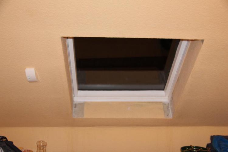

    Hallo zusammen ,
    folgende Frage : Wir haben im Dachgeschoß ein Velux Fenster, Rahmen ca. 20 Jahre Fensterglas vor 3 Jahren nach dem Einzug getauscht .
    Folgendes Problem : In der kalten Jahreszeit kämpfen wir immer wieder mit Schwitzwasser an der Scheibe ...
    damit verbunden eine gewisse Feuchtigkeit auf der Tapete am Einbaurahmen ( Breite des Rahmens ca., 20 cm ) alle 4 Seiten sind betroffen. ( Bildung von Stockflecken )
    Durch permanetes Heizen und Lüften kommen wir nicht weiter ,da es den Anschein hat ,das sich das Wasser an den Stoßkanten des Einbaurahmens durch drückt.
    Die Ablaufrinnen aussen am Fenster sind alle sauber und werden regelmäßig gereinigt.
    Hat jemand eine Idee woran es liegen könnte oder kann man zusätzlich noch eine Abdichtung anbringen ?
    Vielen Dank im voraus

    Foto der Einbausituation?
    Wie sind die Fensterleibungen ausgeführt worden? Senkrecht? Orthogonal zu Dachfläche?

    Hallo ,
    habe leider im Moment nur dieses Foto ... vielleicht kann man ja hier was erkennen ... also die dunklen Bereiche in den Ecken sind teilweise Dreck..
    die Stosskanten habe ich mit Silikon von innen abgedichtet .. ob falsch oder richtig ???
    Die Dämmung scheint das Problem zu sein...entweder nur Luftdämmung ,da sich bei abklopfen sich der Dachbereich hohl anhört/klingt.

    ich tipp auf 2 typische Probleme:
    1. Fenster ist steinalt, deswegen die Dämmung halt weit unter dem was heute normal ist
    2. Fensterleibungen sind schlecht gedämmt, wenn sie überhaupt gedämmt sind...
    Bei mir im Badezimmer bleibt im Winter der Schnee und das Eis auf dem GKT liegen trotz Heizung auf 5... Fenster ist schon völlig verschimmelt, 10 Jahre alt und Austausch ist fällig (kommt im Zuge des Badezimmersumbau...)

  15. Gast943916
    Gast943916 Gast
    ich denke, hier ist wohl in erster Linie die Einbausituation schlecht gewählt, die untere Leibung sollte senkrecht zum Trempel montiert werden, dann müsste die Dämmung und die Dampfbremse an den Leibungen überprüft werden, vermutlich nicht oder nur unzureichend vorhanden, vor 20 Jahren wurde darauf nicht soooo großen Wert gelegt.....
    Dichtungen müssen nicht nur sauber gehalten, sondern auch mal erneuert werden, sowie die Einstellung des Flügels, da ist der Veluxmann die beste Adresse

    wo sind denn im Raum die Heizkörper (bezogen auf die Lage des Dachflächenfensters)? Ein Grundriss wäre super...
    Wie wir der Raum genutzt?

    Hallo ,
    der Heizkörper befindet sich unterhalb des Fensters in einer Nische ( ca. da wo das Bild aufhört fängt die Nische an) .... alles nicht so gut gelöst .. der Raum selbst ist ca. 2.5 x 4 m Grundfläche..
