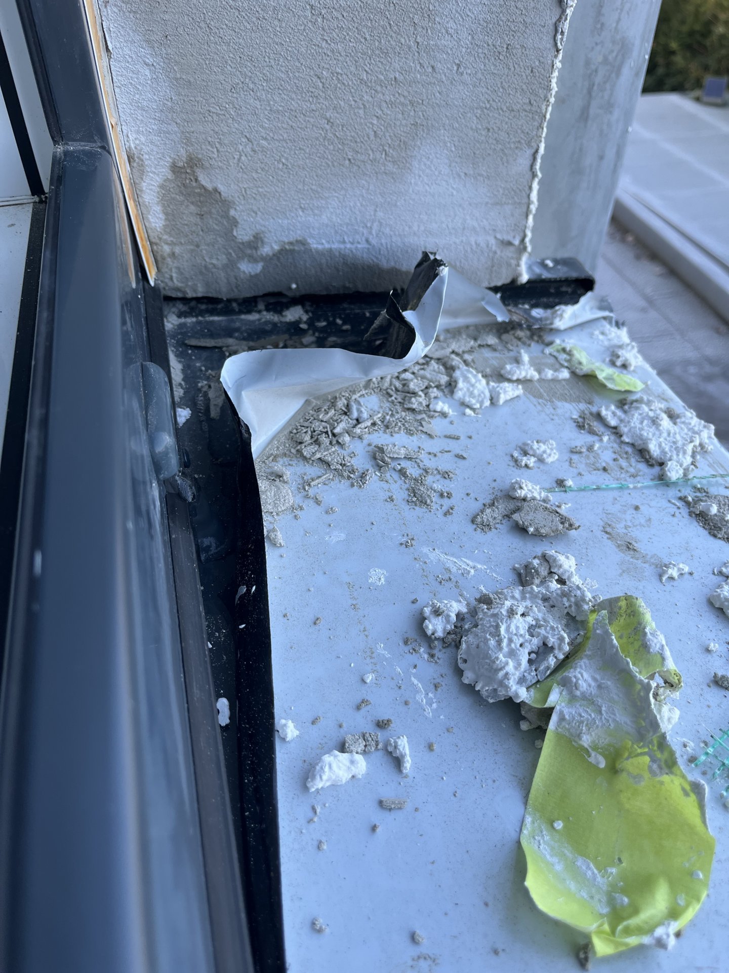

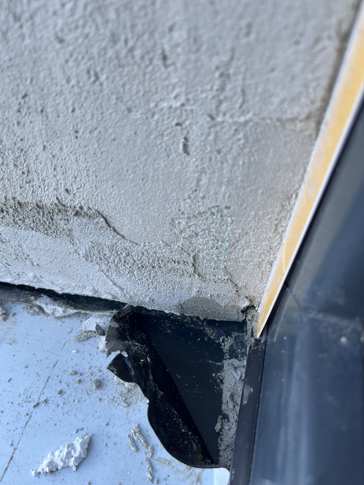

    Hallo Community, nach meiner WdVS samt neuer Fensterbänke, habe ich an 3 von 5 Fenstern Feuchtigkeit im Bereich der Außenlaibung. Diese tritt bei niedrigen Temperaturen auch ohne Regen auf.
    Außerdem ist zwischen Dichtlippe und Fensterrahmen Feuchtigkeit.
    Den finalen Putz hab ich noch nicht rangemacht…
    3 fach glas Fenster
    4 cm Laibungsdämmung 032
    Fensterbank mit Gummidichtung an Altbauprofil angeschlossen

    und also handelt es sich um Kondensat welches von innen durch eine raumseitig undichte Fuge bis nach außen dringt und im Bereich des Gewerkeloches kondensiert?

    Danke für die Antwort. Eigentlich ist innen alles mit Kunststoffleisten verklebt.
