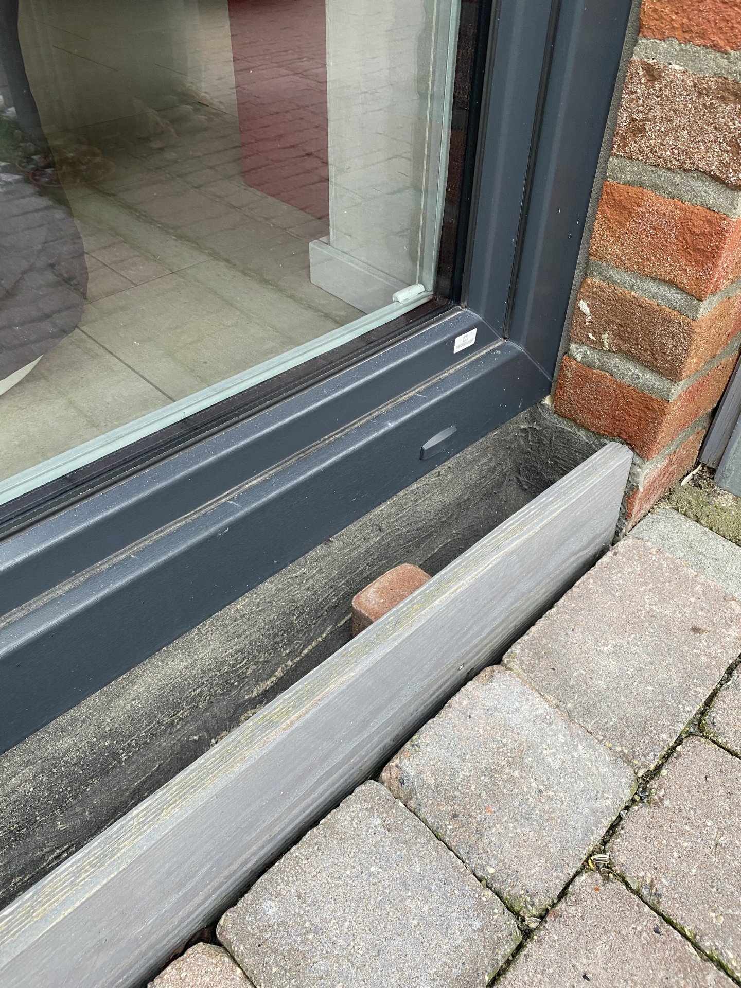

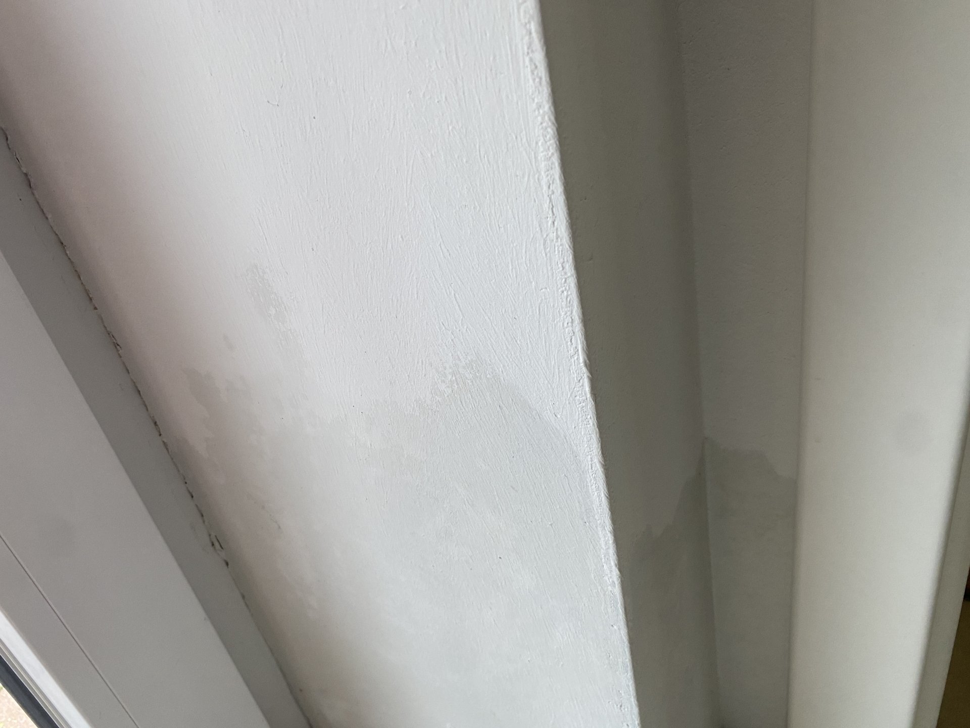

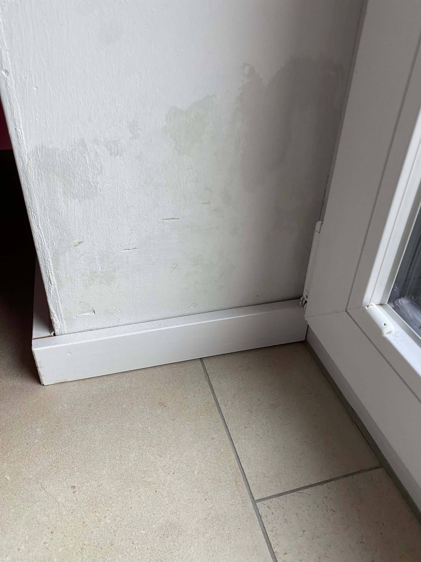

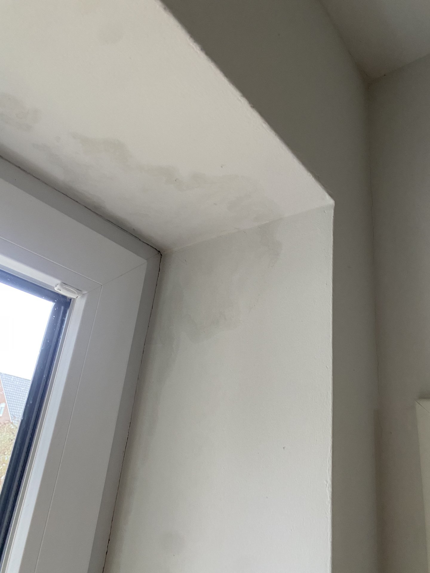

    wir wohnen seit zwei Jahren in einem Neubau, nun entstehen bei Schlagregen Wasserflecken in/ unter den Fensterbereichen (siehe Fotos) ausschließlich im Erdgeschoss.
    Jetzt streiten sich die beiden Gewerke Fenstereinbau und Rohbau wer verantwortlich ist.
    Vielleicht könnt ihr uns weiterhelfen? Was ist der nächste Schritt? Anwalt/ Gutachter? Oder habt ihr eine Idee, was der Grund sein könnte?

    1. Frage: Außenwände mit WDVS oder aus Leichthochlochziegel (Poroton) - oder Kombination aus beidem? Gibt es auch ein Übersichtsfoto von außen?
    2. Frage: Treten die Bauteildurchnässungen im Sommer und im Winter auf, wenn Schlagregen auftritt? Oder nur im Winter?
    3. Frage: Bild 1 zeigt einen Sockelbereich! Liegt dieser im Erdgeschoss? Ist draußen eine Terrasse vorgelagert oder Außenfensterbänke? Auch dort bitte mal ein Übersichtsfoto von außen!

    Zu 1) eine Kombination: Mauerwerk der Außenwand Porenbetonstein PP4, plus Wärmedämmung WLG 032
    Zu 2) sie treten tatsächlich nur im Winter bei Regen auf. Ist das ein Hinweis?
    zu 3) Ja, im Erdgeschoss mit vorgelagerter Pflastersteinen. Der Sockelbereich von außen ist gerade freigeräumt, um etwas zu finden.

  5. Jobra
    Jobra
    22.01.2023
    Hier das Foto

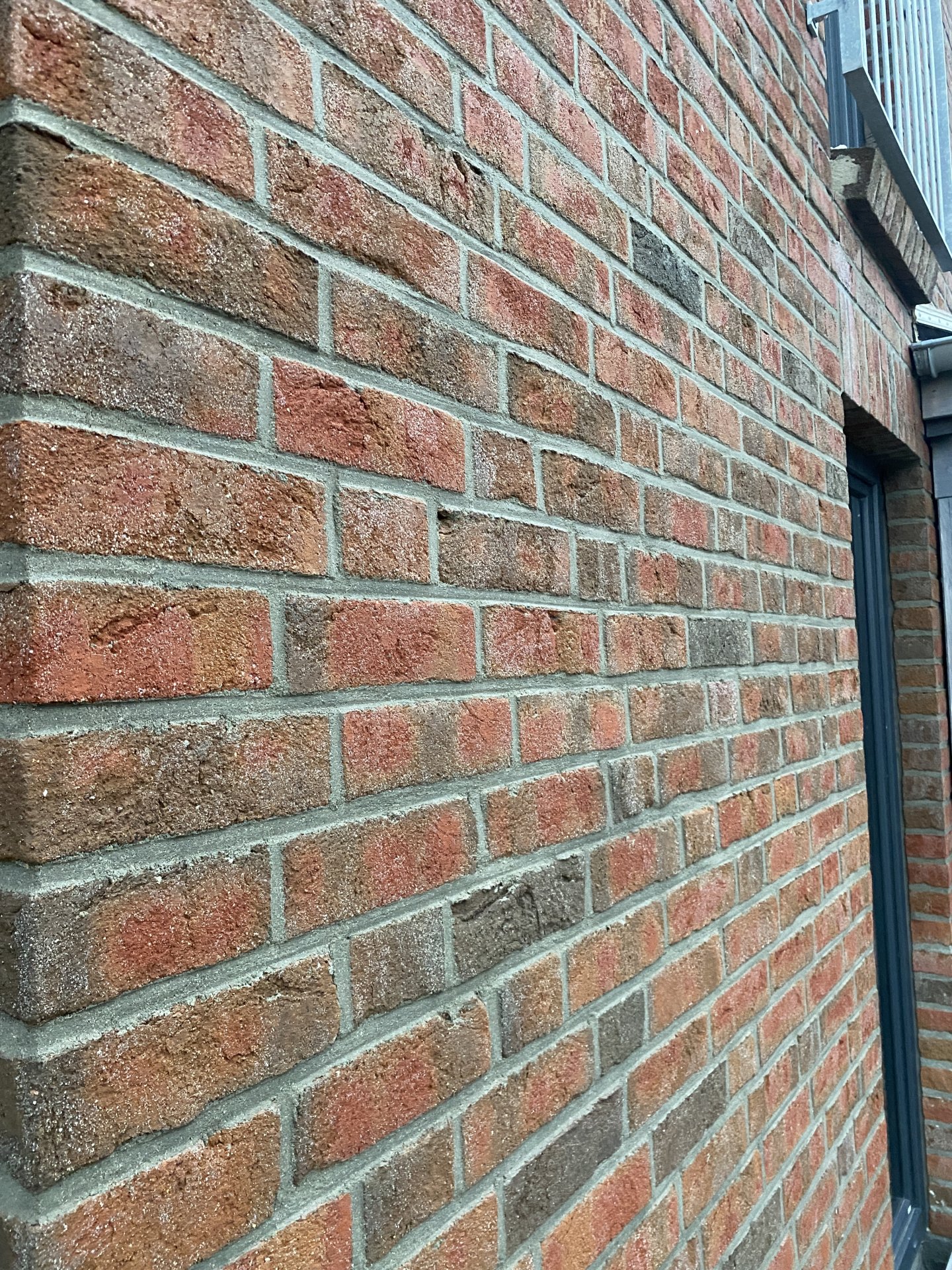

    Ich vermisse noch das Übersichtsfoto der Gesamtfassade des Hauses.

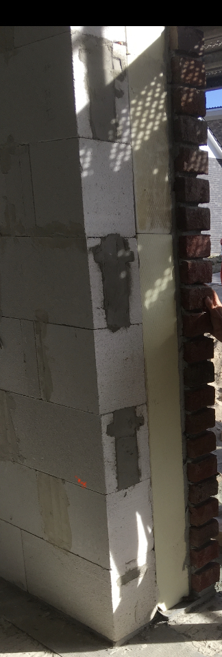

    Offenbar handelt es sich um ein zweischaliges Mauerwerk mit Dämmung!
    Wie wurden denn die Fassade des OG ausgeführt? Auch Sichtmauerwerk? Wurden oben Rollläden verbaut? Wurden oben Fensterbänke aus Mauerwerk oder Naturstein eingebaut? Gesamt-Übersichtsbilder bitte!
    Fehlervermutung 1: Z-Folien und Entwässerungsöffnungen im äußeren Sichtmauerwerk oberhalb der Fensterstürze wurden vergessen oder fehlerhaft ausgeführt.
    Fehlervermutung 2: Sockelabdichtung hinter dem Sichtmauerwerk ist mangelhaft.

  7. Jobra
    Jobra
    22.01.2023
    Danke für deine Antwort.
    Oben befindet sich ebenfalls Mauerwerk, keine Rollläden und Fensterbänke sind aus Mauerwerk.
    Unten ausgeführt findest du die Bilder. Werksplanungsdetails haben wir leider nicht.

    Überlegung 1: Schäden nur im Winter, dann kann die Ursache auch eher Tauwasser sein als Regen (Tauwasser auf der Rückseite der Außenschale)
    Überlegung 2: Schlampige Fensterbankausbildungen und teils offene Fugen zwischen Fensterbank und Blendrahmen des Fensters ermöglichen ganzjährig Schlagregeneindringungen (Schadensstärke ist dann nur abhängig von der Windrichtung).
    Beide Schadensursachen sind dann Ausführungsfehler des Maurers und teilweise vermutlich auch Planungs- und Bauleitungsdefizite.
    Bitte mal Gesamtübersicht des Hauses von außen machen und online stellen (oder als PN schicken) und ein paar Fotos von den oberen Außenfensterbänken (äußere Eckbereiche).
    Ich möchte wetten, dass der Maurer keine ordentliche zweite Abdichtungsebene (aus EPDM-Folie o. ä.) unter seinen Rollschicht-Fensterbänken verbaut hat!!! :mauer

    Fenster sind schlagregendicht einzubauen. Die Vormauerung schützt das Ganze nur etwas. Ich sehe die Ursache beim Fensterbauer und seiner Montage.
    Vormauerungen sind generell nicht dicht. Die Vermutung von BaUT das unter den Fensterbänken die Abdichtung fehlen könnten, liegt auch sehr nah.
    Hier wird dem TE wohl nichts anderes übrig bleiben, als an einem schadhaften Fenster die Fassade zu öffnen und sich das gemeinsam mit allen Beteiligten anzuschauen.

    Ich bin auf weitere Fotos von außen gespannt!

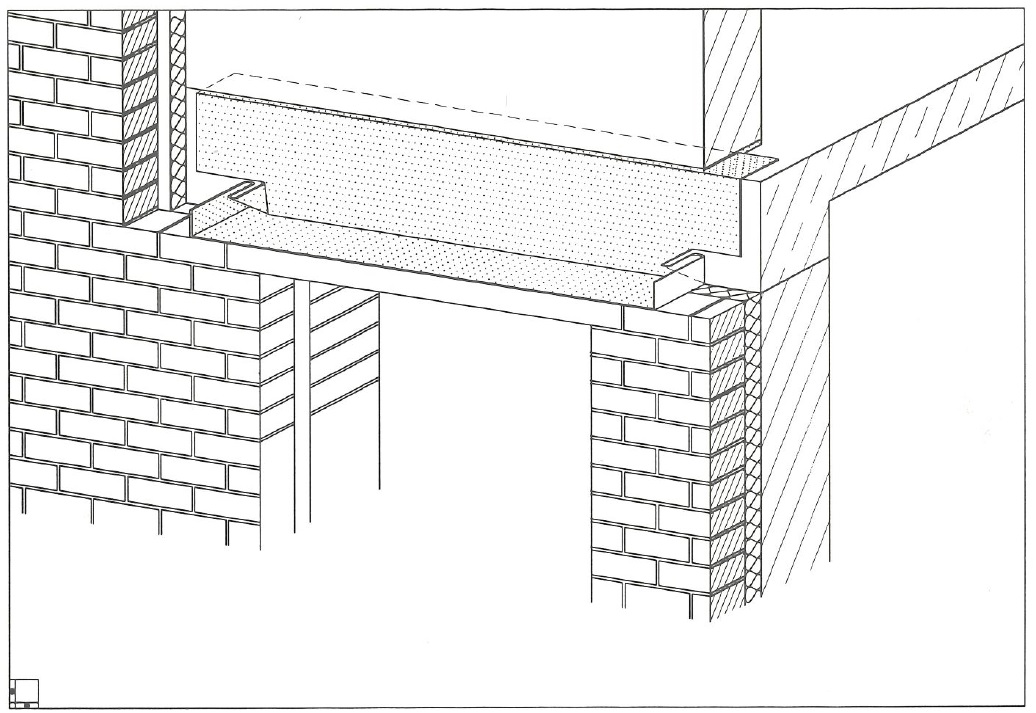

    Ich wette es läuft im OG in den Fensterbankecken rein und suppt dann im EG an den Stürzen wieder raus, weil nirgends Folien in die Klinkerfasade eingebaut worden sind.
    Die Nässe im Sockel hat sicher andere Ursachen. Hier ist vermutlich die Sockelabdichtung fehlerhaft geplant und fehlerhaft ausgeführt.
  11. BaUT
    9.528
    6.013
    sowas gehört über die Stürze im EG bzw. unter die Rollschicht-Fensterbank im OG
