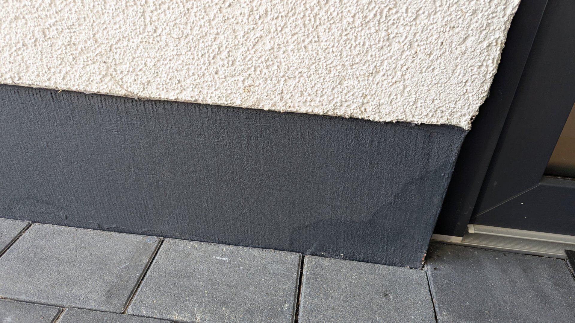

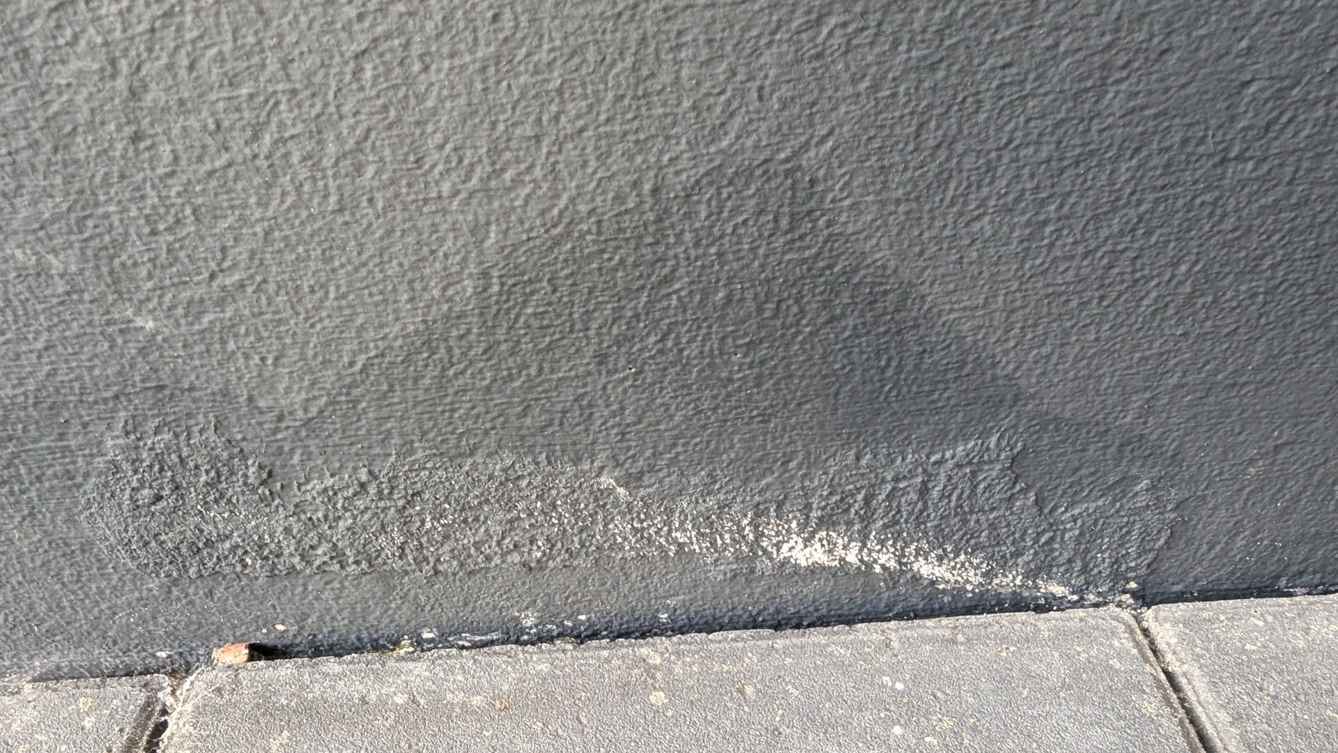

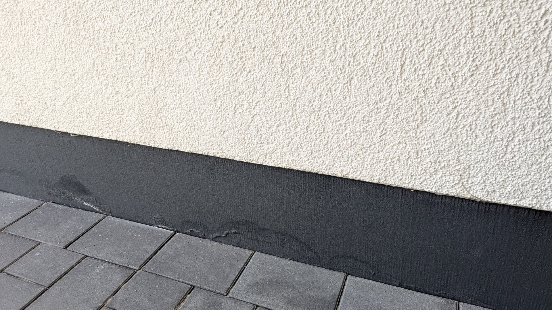

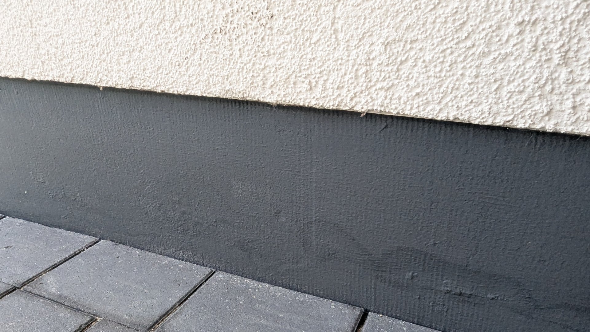

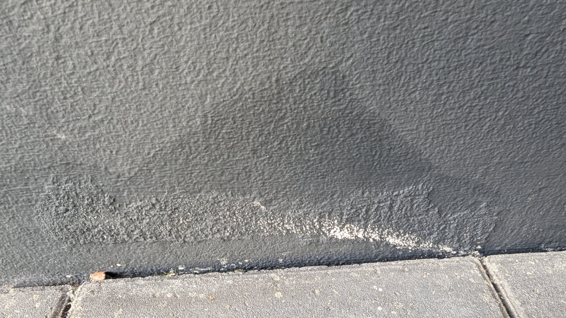

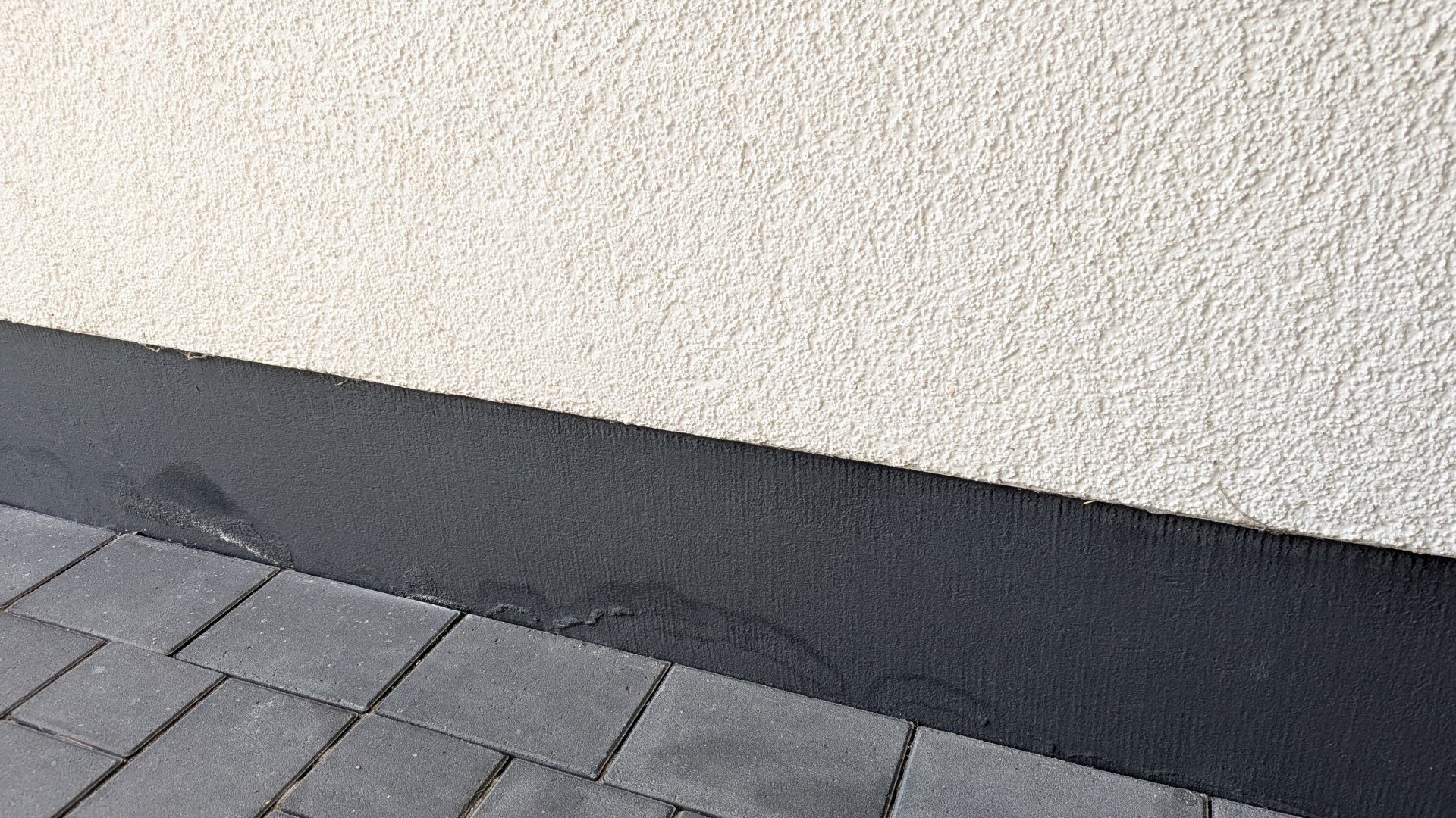

    Hallo, in unserem Holzrahmenhaus (Baujahr 2020) treten seit Anfang des Jahres Feuchtigkeitsschäden auf im Sockelbereich aber nur unter dem Carport. Wo kaum Regen oder so hinkommt.
    Was könnte das verursachen? Besteht die Gefahr von Schimmel oder anderen Schäden?

    Der Schaden ist doch schon da.
    Man kann keine Sockelabdichtung erkennen.

    So einen miesen Sockel hätt ich nie abgenommen! Gewebe eingespachtelt, drübergestrichen, fertig. So ne miese Arbeit hab ich lange nicht gesehen. Murks Hoch 10! Der Firma oder wem auch immer würd ich gehörig auf die Finger klopfen!

    OK, was kann alles noch passieren? Zieht das hoch bis in die Dämmung? Oder nach innen?
    Die sollte so eine Socke Abdichtung sein?
    Ich habe keine Ahnung vom Bau. Bin aber noch in den 5 Jahren Garantie deshalb will ich etwas Infos bevor die Baufirma kommt.

    Such doch zuerst mal nach einem Schnitt im Architektenplan, der das Detail des Sockels und dessen Abdichtung zeigt.
    Danach prüfen lassen, ob tatsächlich danach gearbeitet wurde.
    Es darf keine aufsteigende Feuchtigkeit in die Dämmung gelangen, die Dämmplatte sollte am besten unten abschrägt und gesondert abgedichtet sein, bis an die Bodenplatte heran. Stumpf geschnittene Dämmung von unten abzudichten ist nahezu unmöglich.

    Meines erachtens nach fehlt die Sockelabdichtung und es wurde nur armiert und gestrichen. Und wo ist der Sockelputz/Oberputz?

    Der Oberputz fehlt. Man kann die Sockelarmierung noch durchsehen.
    Das eine Bild lässt die Vermutung nah, dass hier das Gewebe unten nicht eingedichtet ist und sich das Oberflächenwasser in der Armierungsschicht nach oben zieht. Ein anderes Bild sieht so aus, als ob die Feuchtigkeit hinter der Dämmplatte hochwandert und im Stoßbereich der Platten nach außen dringt...
    Wir bereits erwähnt, suche die Sockeldetails raus, wie dieser hätte gemacht werden müssen und lasse das Soll mit dem Ist vergleichen.
