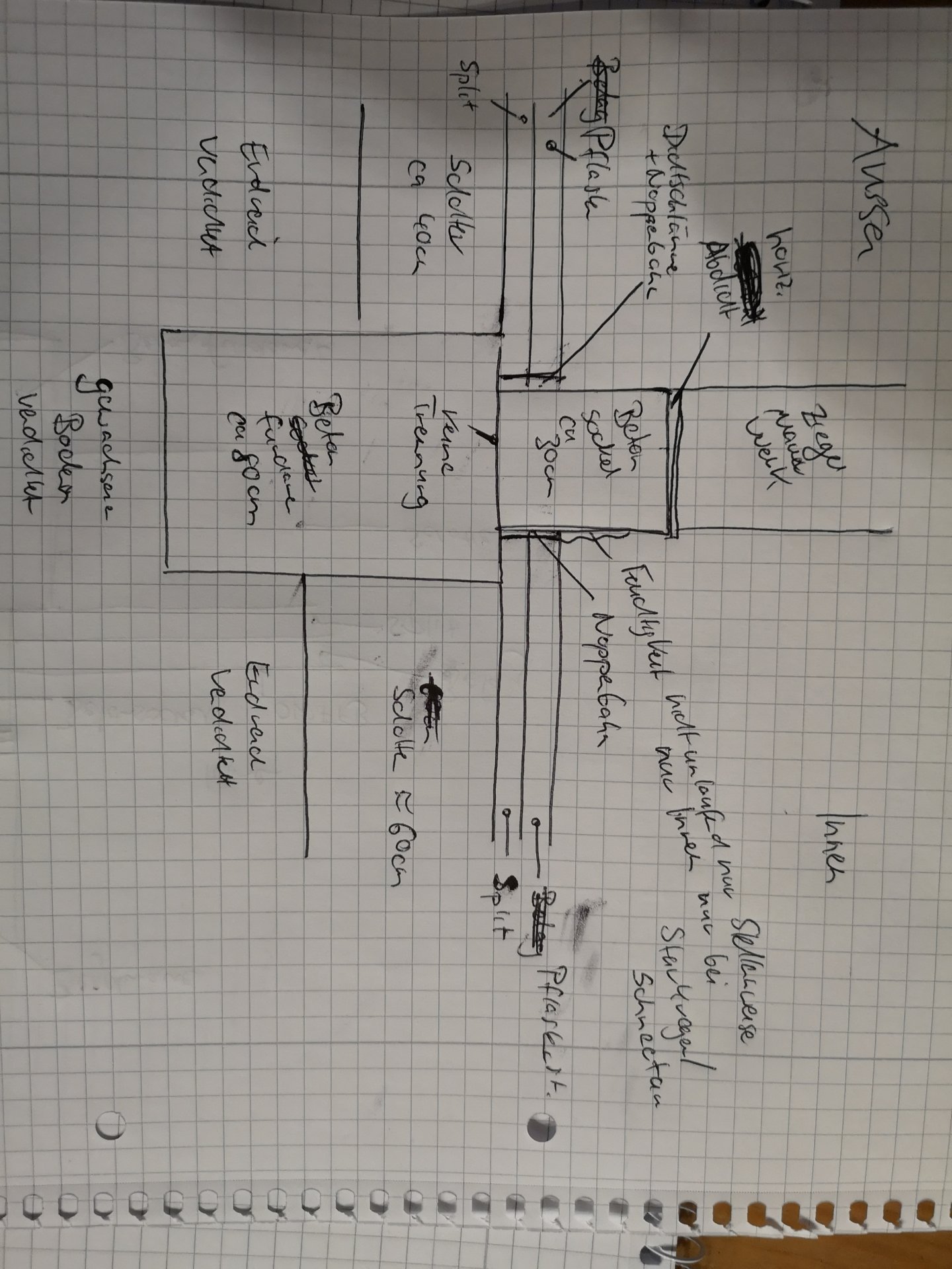

    Hallo liebes Forum
    Mein 1.Beitrag hier
    Es geht um unsere Garage ausgeführt als gemauerten Garage ohne Bodenplatte auf Streifenfundamenten mit anschließendem. Betonsockel.
    Seht hierzu auch angehängte Skizze.
    Nun ist es aber so, dass bei längerem Starkregen oder Schneeschmelze Innen Feuchte Stellen zu sehen sind, IMG_20181207_055427.jpg
    Diese sind ca. 1m lang und 10ch hoch und nur an 2 bis 3 Stellen in der Nähe des Tores zu sehen sind (Tor schließt aber dicht zu gepflasterten Boden)
    Ich vermute aufsteigende Feuchtigkeit aus dem Streifenfundamenten.
    Komisch ist aber das es nur Innen und nicht durchgehend so ist.
    Hat jemand eine Idee was das noch sein könnte bzw wie das ohne viel Aufwand behoben werden könnte
    Besten Dank für eure Hilfe

    Hab ich auch - sowohl rechts/links vom Tor als auch rechts/links von der Tür. Und beobachte das an so vielen anderen Garagen auch - egal, ob Betonplatte oder gepflastert.
    Du hast sogar ne horizontale Sperre unter der ersten Reihe, die mir fehlt und die ich zwischendurch als Ursache auch vermutete.
    Momentan hab ich folgende Theorie: Der Innenputz geht bei mir bis runter auf das Streifenfundament - Schotter und Pflaster überragen das aber. Regnet es, kommt Feuchte hoch und zieht durch den Putz dann in den sichtbaren Bereich. Feuchte nur da, wo Bauwerksöffnungen vorhanden sind.
    Ich wollte den Putz an den Stellen auch ca. 100 cm breit unten abschlagen und somit trennen.Gleichzeitig per Injektion das Mauerwerk versiegelt und dann kann normal da nix mehr hochziehen.
    Aber dafür brauch ich noch Muße und Zeit - das drängt bei mir nicht.

    Hallo Lexmaul
    besten Dank für deine gute Antwort
    Hatte das mit dem Putz auch vermutet
    Habe deshalb innen mit der flex putz knapp über dem Pflaster bis aufs Mauerwerk getrennt ca 1cm Fuge umlaufende Innen, die den Putz vom Boden trennt
    Zudem war innen zwischen Wand und Pflaster auch ne Noppenfolie(war noch übrig)
    Kannst das dann trotzdem sein?

    Die Idee hatte ich auch (mit der Flex), aber das Mauerwerk wird sich unterhalb ja auch nass saugen und es kapillar nach oben geben - daher auch die angedachte Injektion .

    Nee hat er nicht, sondern zwischen 1 und 2 Lage, da beidseitig Schotter/Splitt und Pflaster ist wird es immer dort etwas 'ziehen' .Zumal DS und Noppenbahn etwas wenig ist als Bauwerksabdichtung - eher öffnen beidseitig und eine vernünftige von mir aus Mb2k bis an die Horizontalsperre führen, beginnend bei so - 20 cm OK Fundament.

    Ach, dachte das sei das Streifenfundament - warum macht man da nen Betonsockel zwischen?
    Naja, da kannste mit Injektion wohl nix machen, daher wäre das von SIL zutreffend. Was natürlich sehr aufwändig ist...

    Die Ausführung ist m. E. mehr als gut. Vor allem die 60 cm Schotter innen sind mehr als üppig.
    Dann muss es wohl unter dem Tor eindringen (ein Garagentor ist seltenst wasserdicht) oder davor versickern und unter das Tor in die Schotterschicht hinein fließen. Was ist denn unter dem Tor?
    Warum es bei ein 60 cm starken Schotterschicht immer noch nach oben steigen kann ist allerdings erstaunlich.

    Naja Lexmäulchen ich denke das ist fast kostengleich, MW voll 'verschleiern' ist aufwendig geht nicht bei jedem und die meisten haben sicher keine Pumpe zum pressen und von dieser Gies Fülltechnik bin ich nicht so begeistert, ergo brauchst ein Unternehmen dazu, wenn also selbst geöffnet und wieder Pflaster eingebaut wird, entstehen dort ja praktisch nur die Materialkosten und 'deine Zeit' - ist eben auch abhängig vom MW also KS voll was willst da pressen ausser die Fuge....
    Und auch ein 60 cm Schotter Bett gibt dir bei entsprechender Hydrologie nicht eine Sicherheit, in Hinblick auf Sickerung augenscheinlich sickert es ja zu langsam beim TE ab vllt Lehm drunter oder Schichtenwasser....kann auch unter dem Sockel dort durchlaufen, also dicht im Sinne 'WU' ist das sicher nicht.

    Wenn Wasser im Schotterbett steht, steht es auch hinter der Noppenfolie.
    Interessant wäre, woher diese viele Wasser Kommt? Ursächlich könnte auch ein Leck oder schlechter Anschluss der Dachentwässerung sein. Wohin wird den das Dach entwässert und/oder ggf. das Dach der Nachbargarage?

    Wenn es an der DS liegt, müsste dass Wasser hauptsächlich an der Außenwand hochziehen. Tut es das?

    Ich sehe bisher nur ein 'Comic' kein Foto ... wo beginnt den die DS? Ist die Kehle ordentlich, der Sockel mit..... Etc am besten mineralische DS schön auf Streichkonsistenz eingestellt wa :not_w1:

    Da muss net viel Wasser stehen - hier steht gar nix und trotzdem hab ich Feuchte neben den Bauteilöffnungen.
    Was für eine Splittbettung haste denn? Hab 0-5er, der zieht auch gut Wasser.
