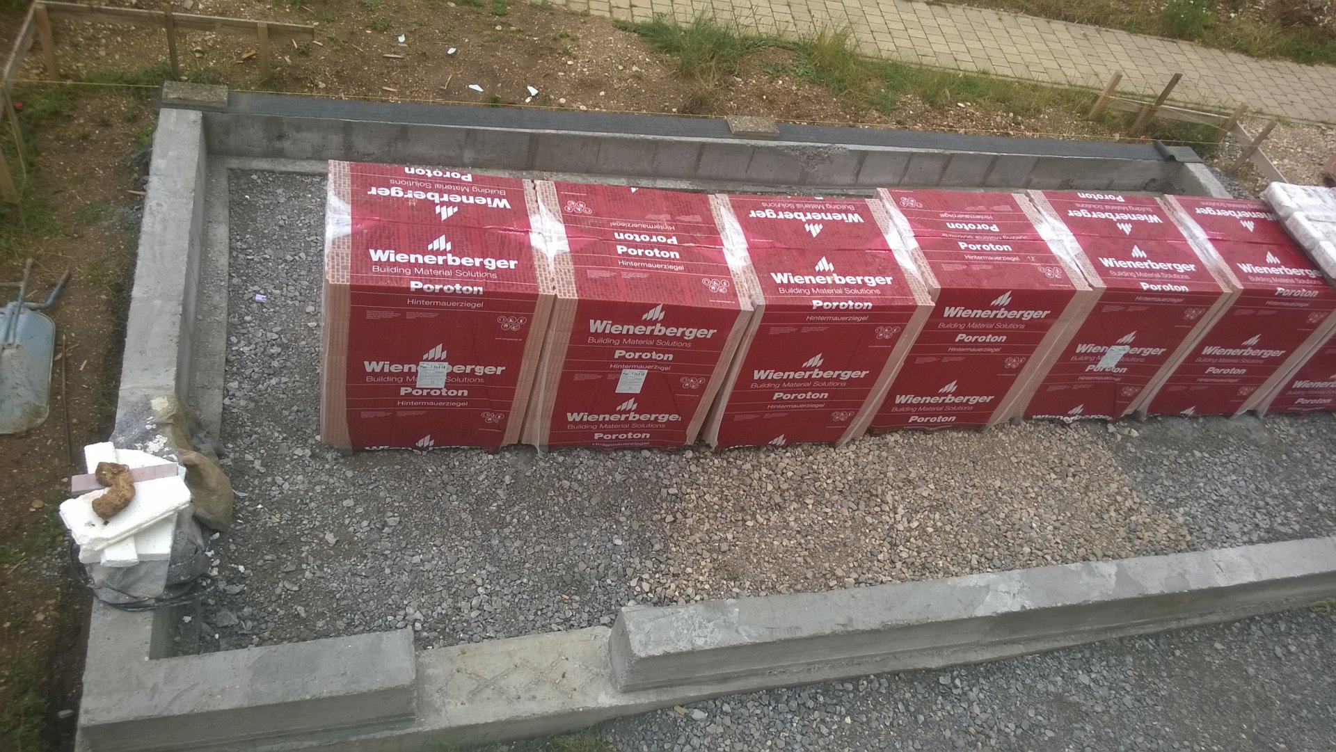

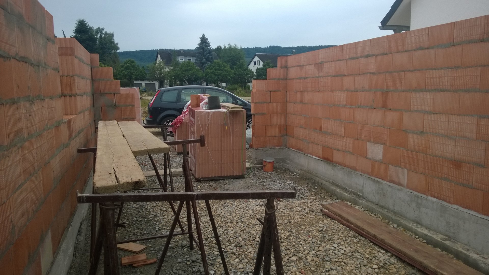

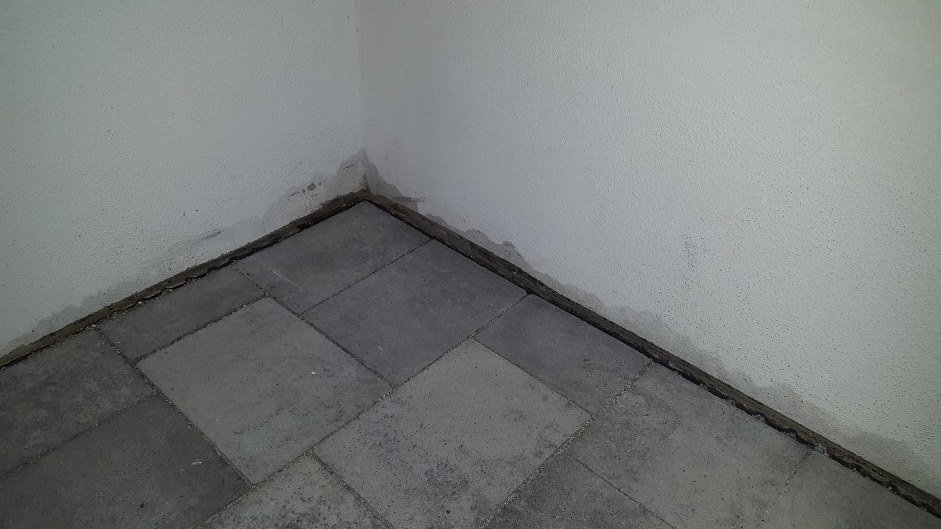

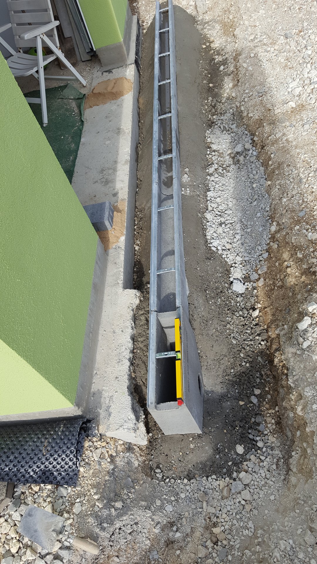

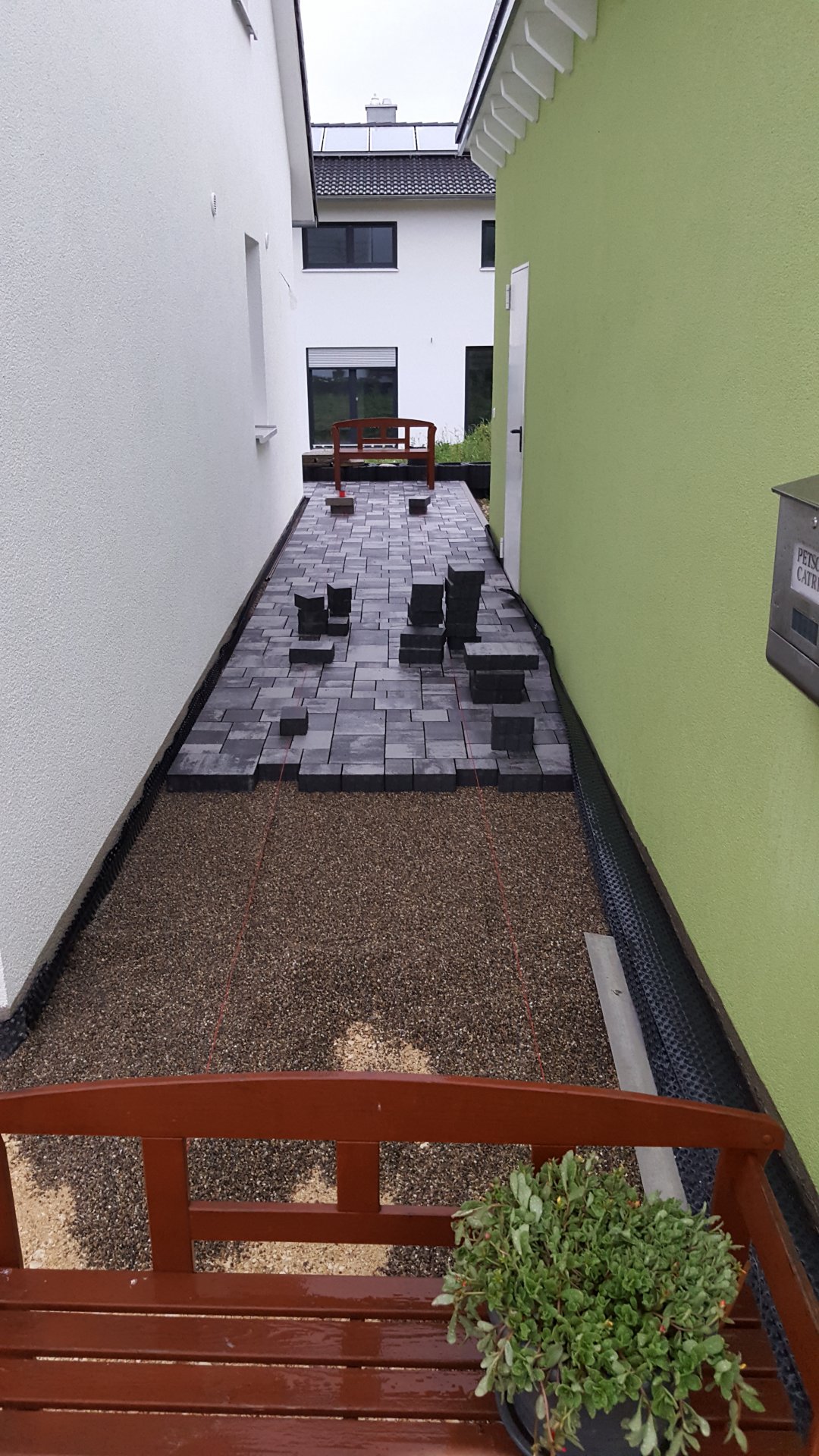

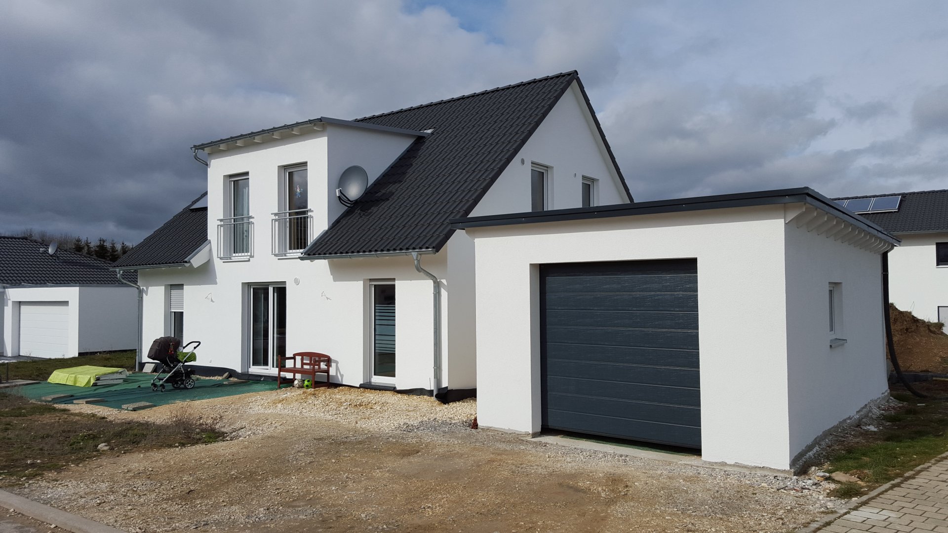

    Hallo Forum hab mal ein paar Bilder zur Entstehung der Garage eingestellt
    DS wurde Aussen bis an kehle gezogen als Putzschutz, Bauwerksabdichtung habe ich nicht wirklich wegen dem Betonfundament mir Betonsockel.
    Wasser zieht nur an Innenwänden hoch und nur Stellenweise und nur bei dauerhaftem Starkregen.

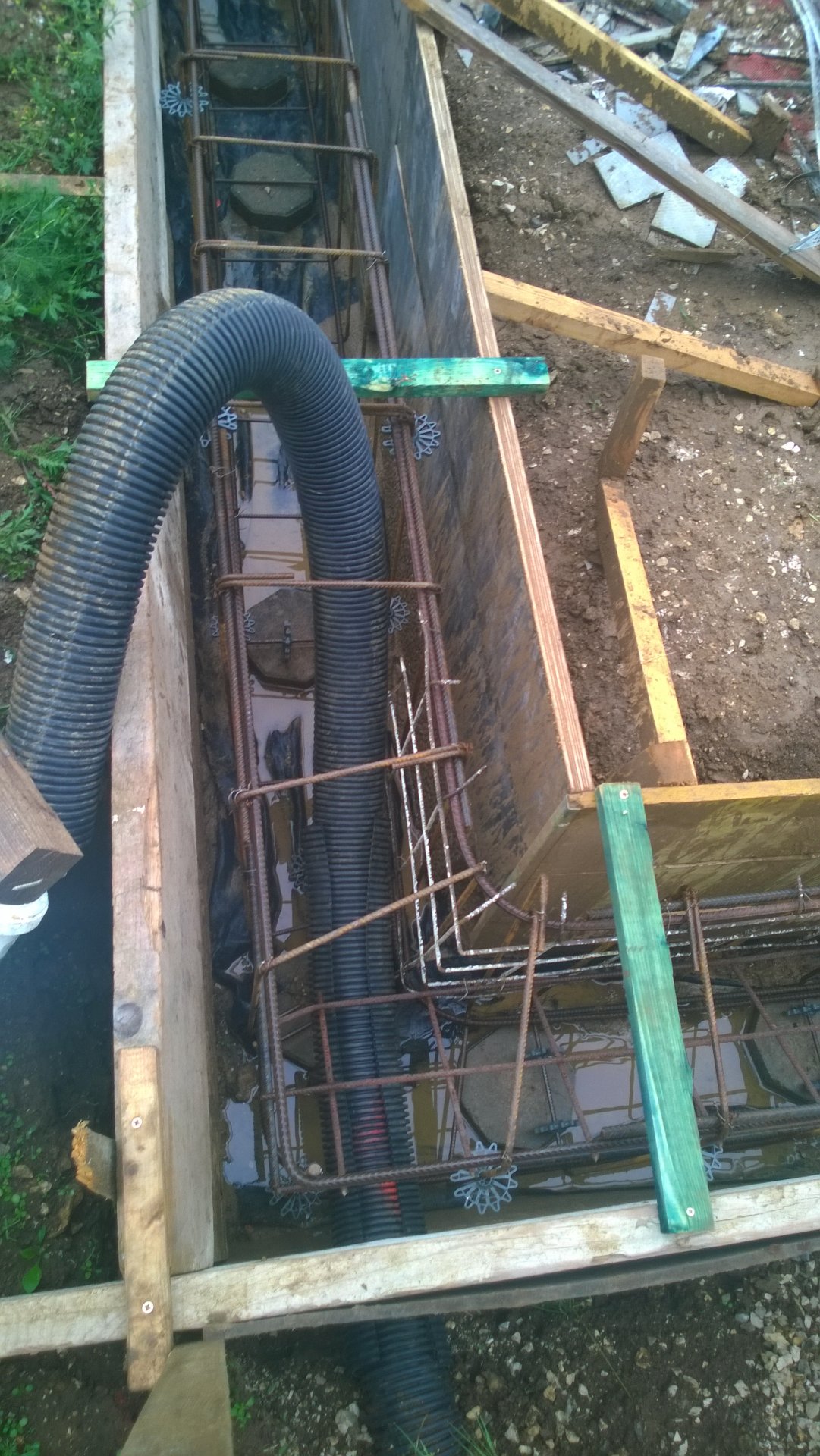

    Kann es evtl. daran liegen, dass ich das Streifenfundament umlaufend als geschlossen Ring erstellt habe, direkt auf gewachsenen Boden?
    habe im Fundament eine Durchdringung ( ein Leerrohr für Stromkabel) dieses wurde einfach mit einbetoniert ohne besondere Abdichtungsmaßnahmen.
    Könnte es sein, dass so eine Wanne entsteht wo Wasser rein (über das Leerrohr) aber nicht mehr raus kann?
    Dachentwässerung ist es definitiv nicht
    Besten Dank für eure Ideen

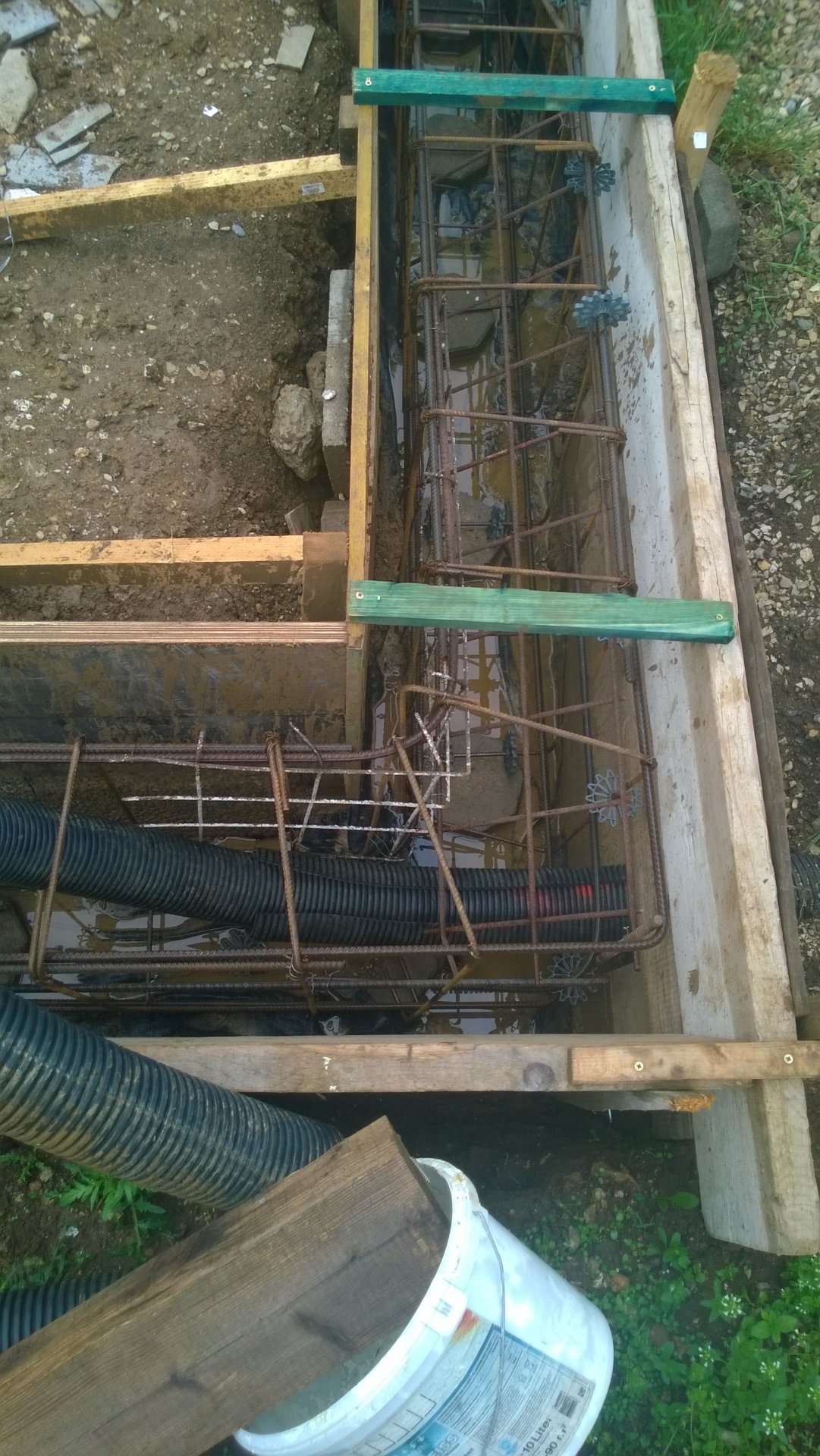

  3. #23 Hpp1978, 14.12.2018
    Hpp1978
    Hpp1978
    07.12.2018

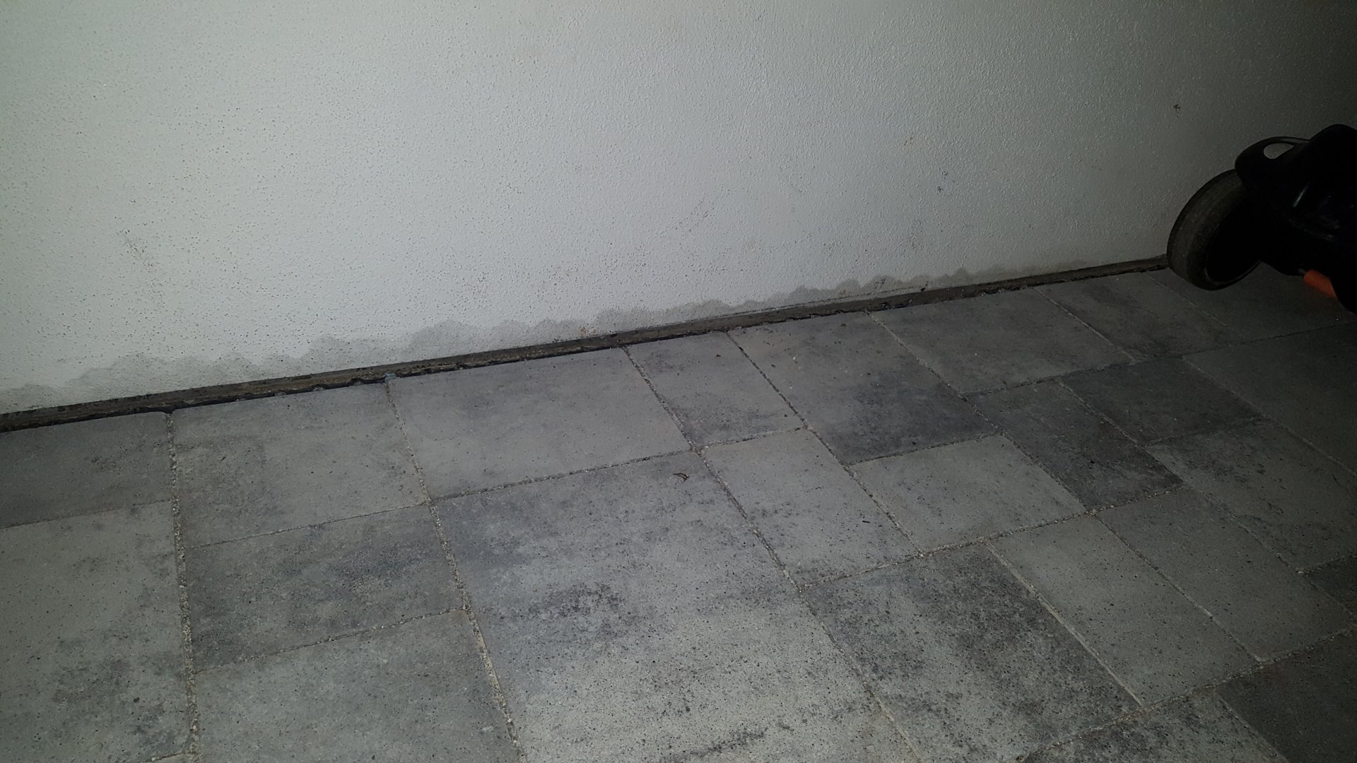

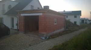

    Hallo liebes Forum anbei noch ein paar Bilder

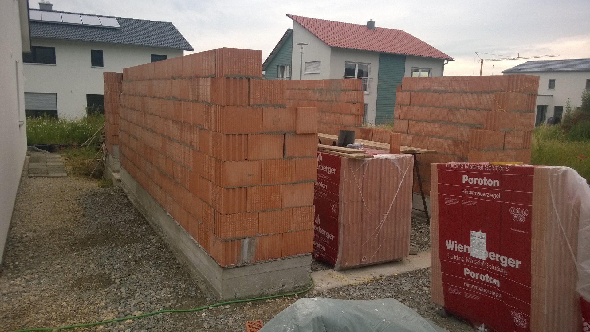

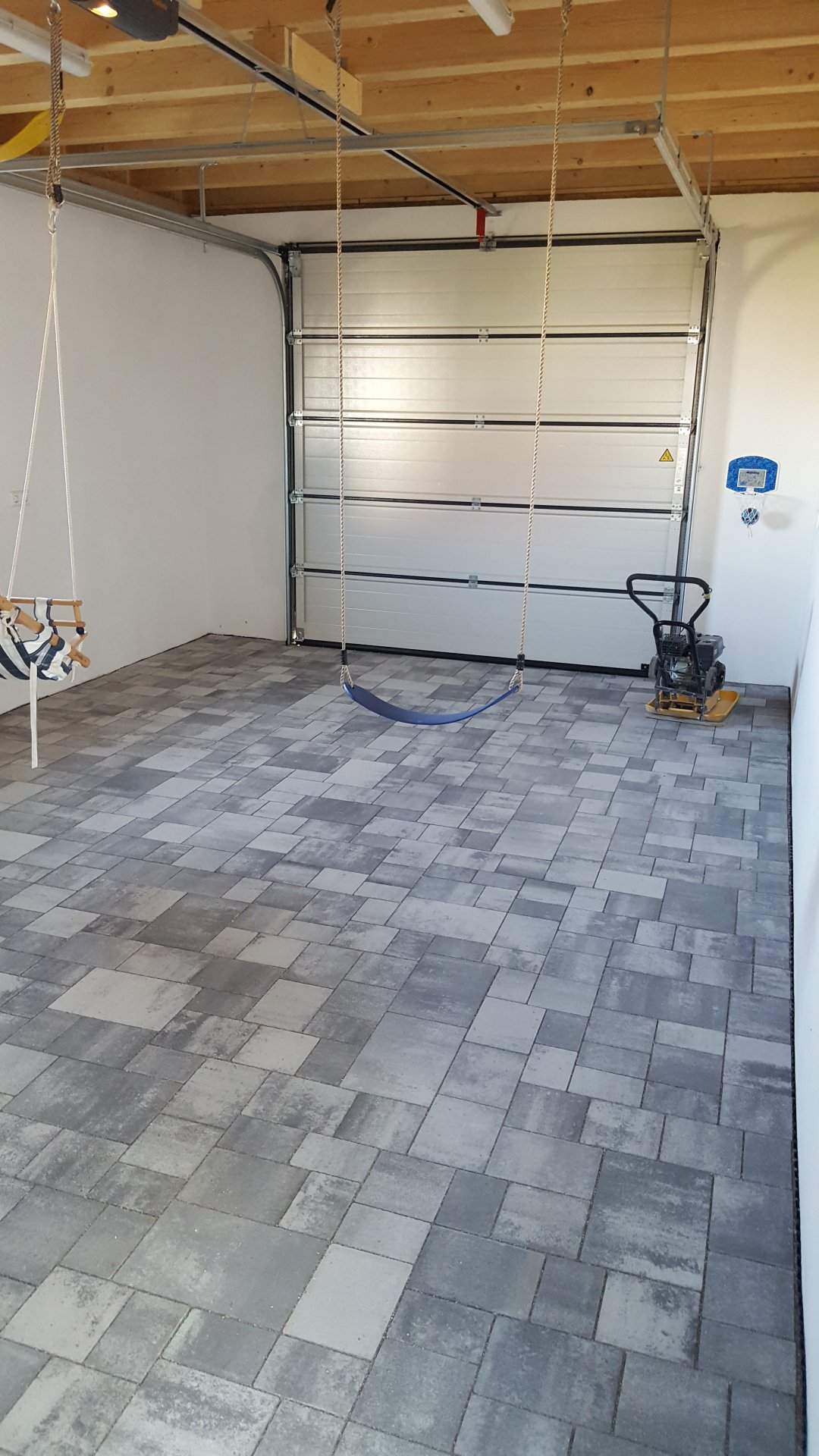

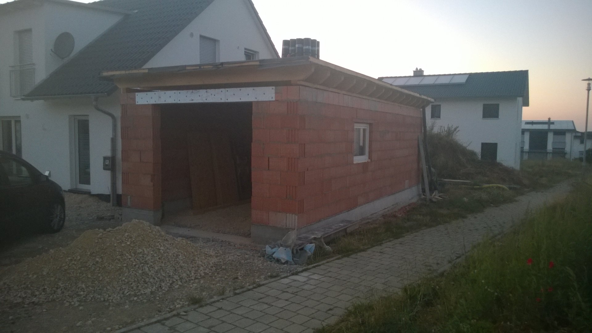

  4. #24 Hpp1978, 14.12.2018
    Hpp1978
    Hpp1978
    07.12.2018

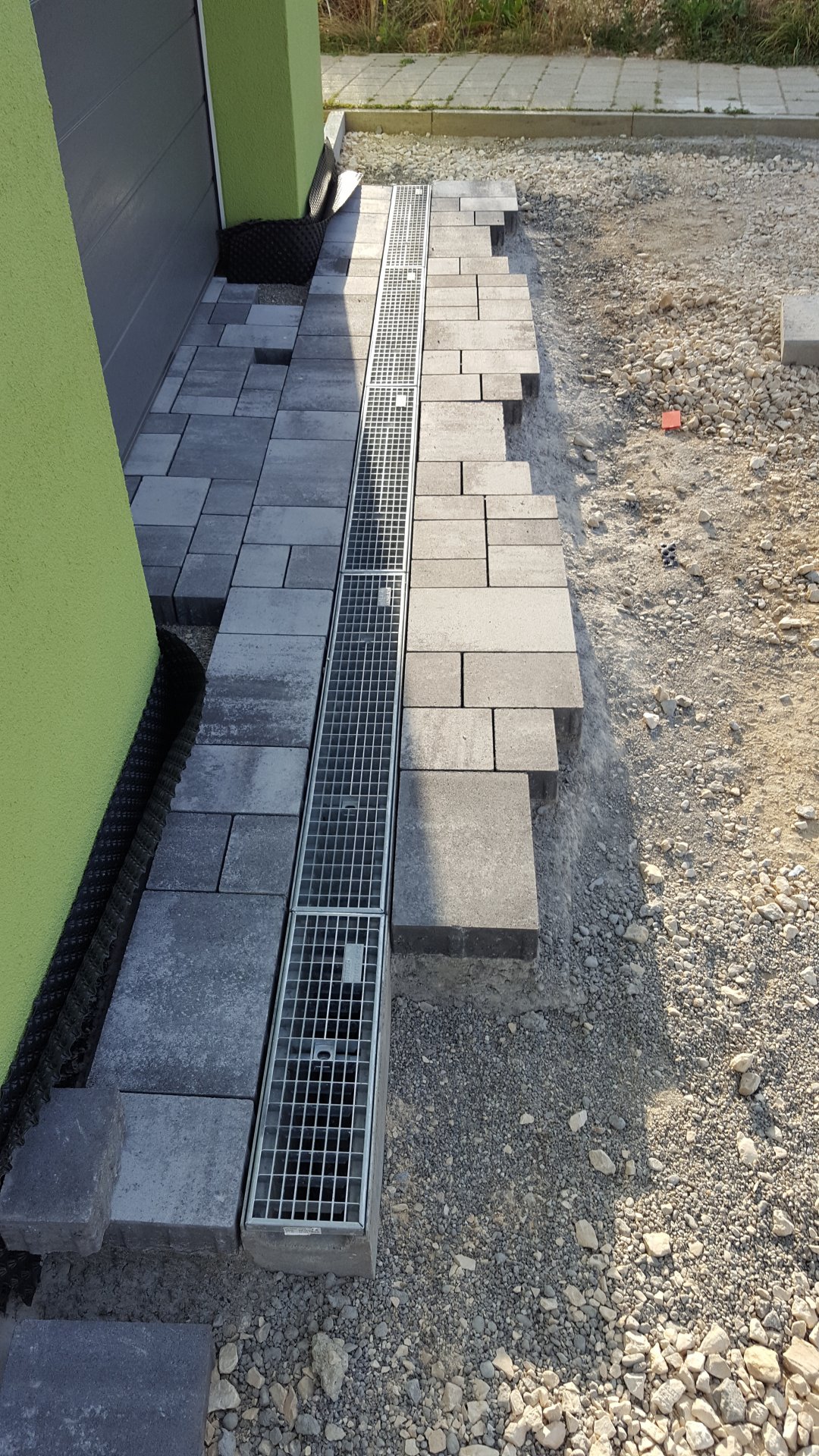

    So dass wären die letzten Fotos
    ich hoffe man erkennt etwas darauf :)

    Den römischen Verband in der Garage finde ich ja mal richtig gut.
    Deine Feuchtigkeit kommt einfach von unten. Aber ist ja Beton, kann ja eigentlich nix passieren.

    Also die Bauwerksabdichtung ist zumindest auf dem Foto nicht richtig ersichtlich, ungenügender Feuchte Schutz würde ich sagen, und die DS ist auch nur partiell vorhanden bzw so halbseitig nur aufgebracht, es hätte bereits mind bei - 20 cm GOK beginnen sollen, also auch auf den Flanken des Fundaments bereits....

    Deshalb allein sicher nicht, weil dadurch Zu- und Abfluss gehindert wären. Da Du aber mit dem Leerrohr ein Verbindung hergestellt hast, ist alles möglich.
    Dieses dicke Rohr auf dem erstem Bild? Auf den Bildern ist nicht zu erkennen, wo es beginnt und endet.
    Kann sehr gut sein. Je höher äußere die Mündung über dem Grund des Schotterbodens liegt, desto weniger Wasser kann wieder abfließen. Aber auch dann, wenn bei hohem Wasserpegels am Zufluss, Wasser über eine höhere innere Mündung eingeflossen ist, kann diese dort nicht zurück und muss in der Garage versickern.
    Die Freilegung der Rohrmündungen wäre zur Überprüfung des Wasserstandes im Rohr sicher hilfreich. Da Du weißt , wie und wo das Rohr verlegt wurde, sollte Dir klar sein, welche mMündung Du zuerst freilegen musst.
