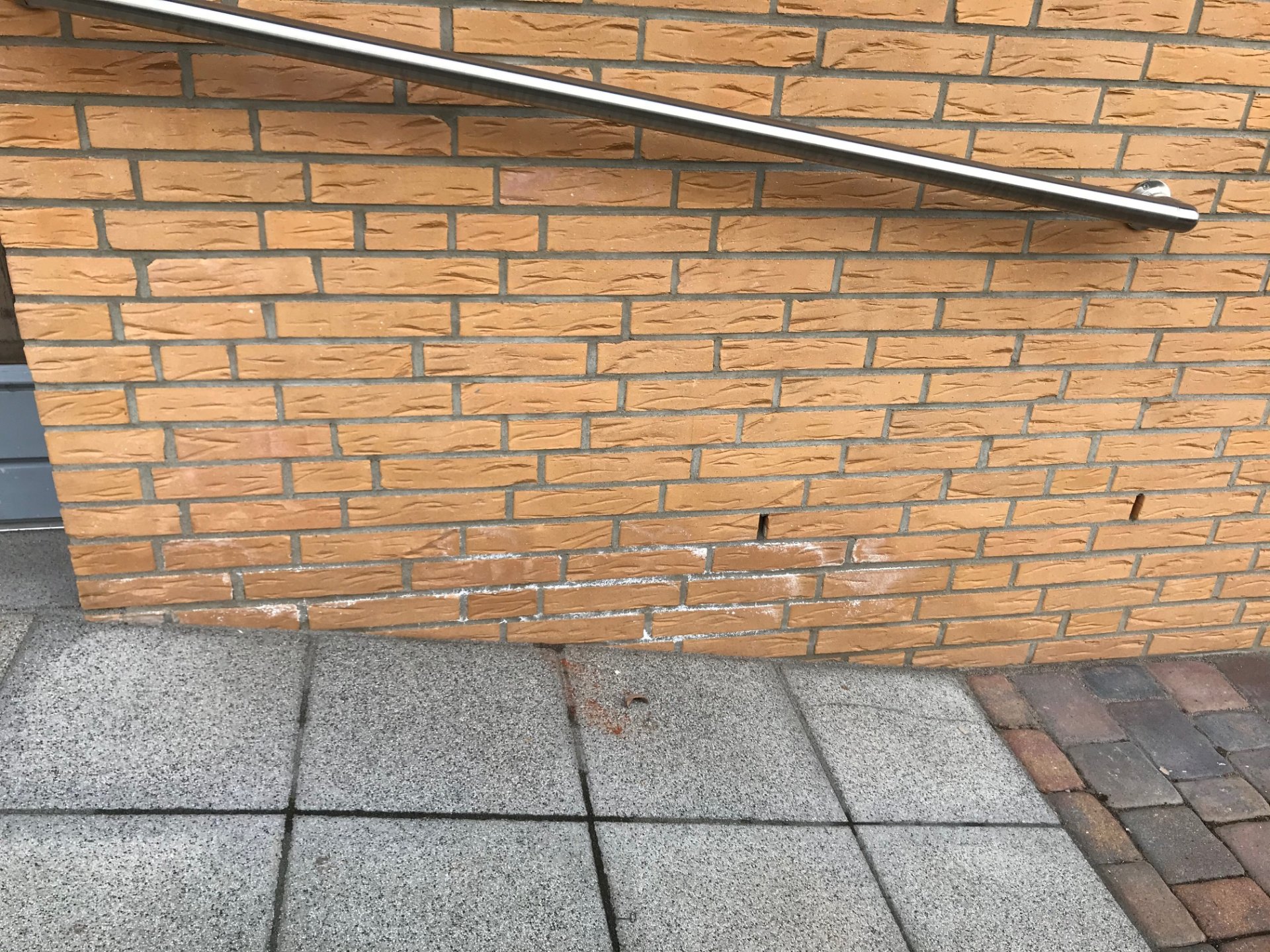

    Liebes Forum,
    ich wende mich an Euch, aufgrund einer feuchten Außenwand an unserem Haus. Bisher haben unsere Fachleute im Bekanntenkreis keine Idee woher die Feuchtigkeit stammt. Daher hoffen wir von Euch die eine oder andere schlüssige Idee zu unserem Problem zu erhalten. Ich habe entsprechende Fotos beigefügt, um die Ursachenforschung zu erleichtern.
    Zunächst zu den Rahmendaten:

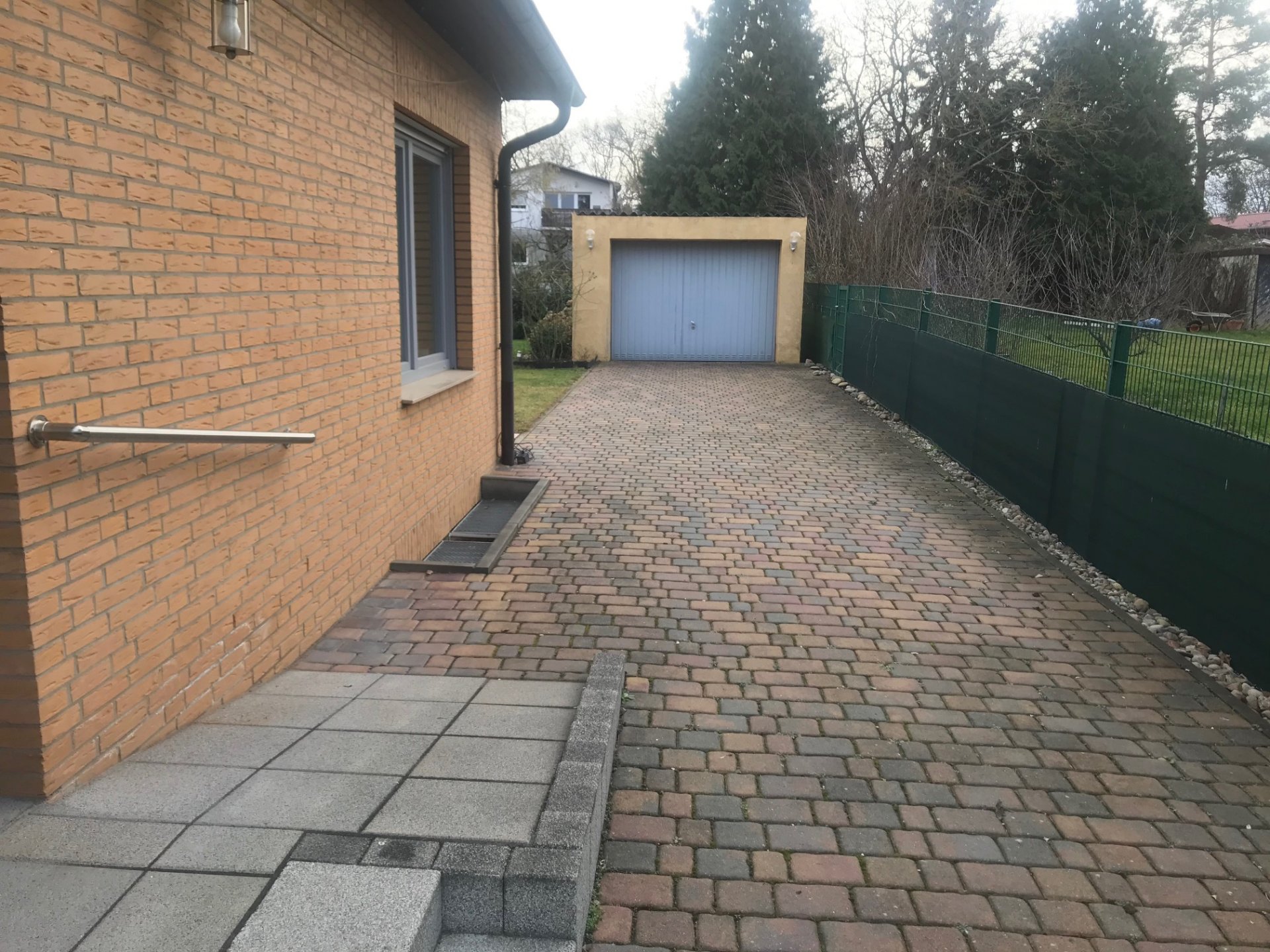

    Das Haus ist 1986 errichtet worden. Wir haben das Haus im Sommer 2018 gekauft. Die auf dem Bild ersichtliche Auffahrt wurde 2011 und der Treppenbereich am Eingang 2015 errichtet. Das Haus ist vollverklinkert (ganzer Stein). Zwischen Klinker und Mauerwerk ist ein Abstand zur Luftzirkulation. Die Klinker sind mit entsprechenden Luftschlitzen versehen.
    Bereits im ersten Winter zeigte sich das Problem. Hier waren bereits die weißen Ablagerungen zu sehen (s. Bild), jedoch Feuchtigkeit war zumindest von außen nicht ersichtlich. Im Frühjahr verschwanden die Ablagerungen und nach einem Rat eines Bekannten unternahmen wir nichts weiter.

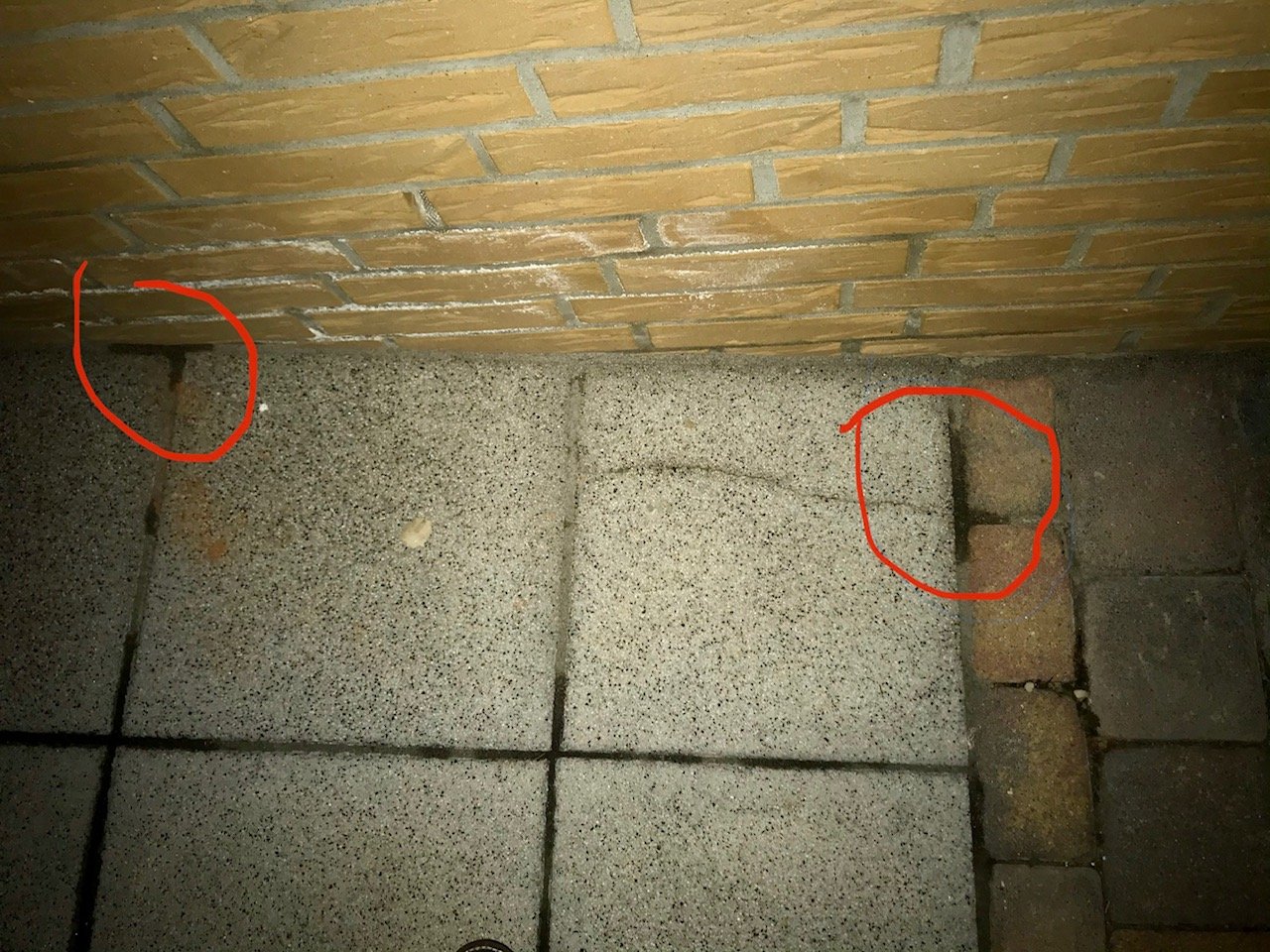

    Nun tat sich das Problem in diesem Winter wieder auf, mit einer sichtbaren Feuchtigkeit (dunkler Farbunterschied) an den Klinkern. Ein Feuchtigkeitsmessgerät zeigte uns, dass der Feuchtigkeitsgrad an dieser Stelle deutlich erhöht ist. An der betreffenden Wand ist auch im Hausinneren ein höherer Feuchtigkeitswert an der Wand feststellbar, zu sehen ist hier allerdings nichts und auch nicht spürbar feucht. Merkwürdig ist, dass im Hausinneren das Feuchtigkeitsmessgerät in Bodennähe keinen erhöhten Feuchtigkeitswert anzeigt. Somit beschränkt sich der feuchte Bereich im Keller stehend auf Kopfhöhe in Richtung Decke. Dies ist in etwa 0-40 cm tief im Erdreich. Eine aufsteigende Feuchtigkeit von der Bodenplatte scheint es also nicht zu sein.
    Wir hoffen sehr, dass ihr uns bei der Ursachenforschung behilflich sein könnt. Die bisherigen Vorschläge, die wir erhalten, haben waren ein buntes Allerlei.

    Ich würde auf aufsteigende feuchtigkeit tippen. die Platten sind einfach zu nah an der Fassade dran. Wenn es regnet sammelt sich die Feuchtigkeit im Splitt oder Mörtel unter den Platten und ziehen langsam den Klinker hoch. Da sich Wasser immer den einfachsten weg zum verdunsten sucht geht er nach außen weg und transpotiert dabei Salze nach außen. Wie ist der anschluss von den Gehwegplatten zur Fassade ist dieser vermörtelt?. Ich würde die hintere reihe der platten wegnehmen den feinen Splitt raus nehmen und die platten 3 oder 4 cm kurzen das diese nicht direkt an der Fassade sind. Danach beobachtest du ob es besser geworden ist.
