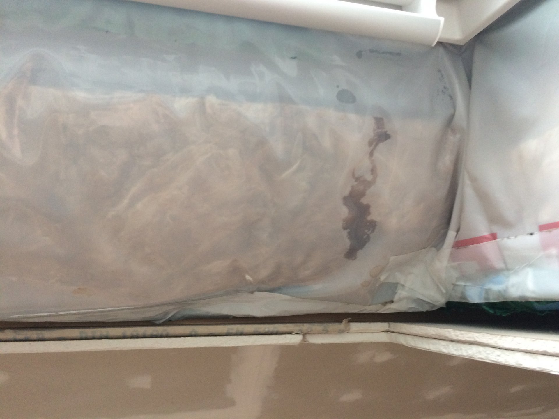

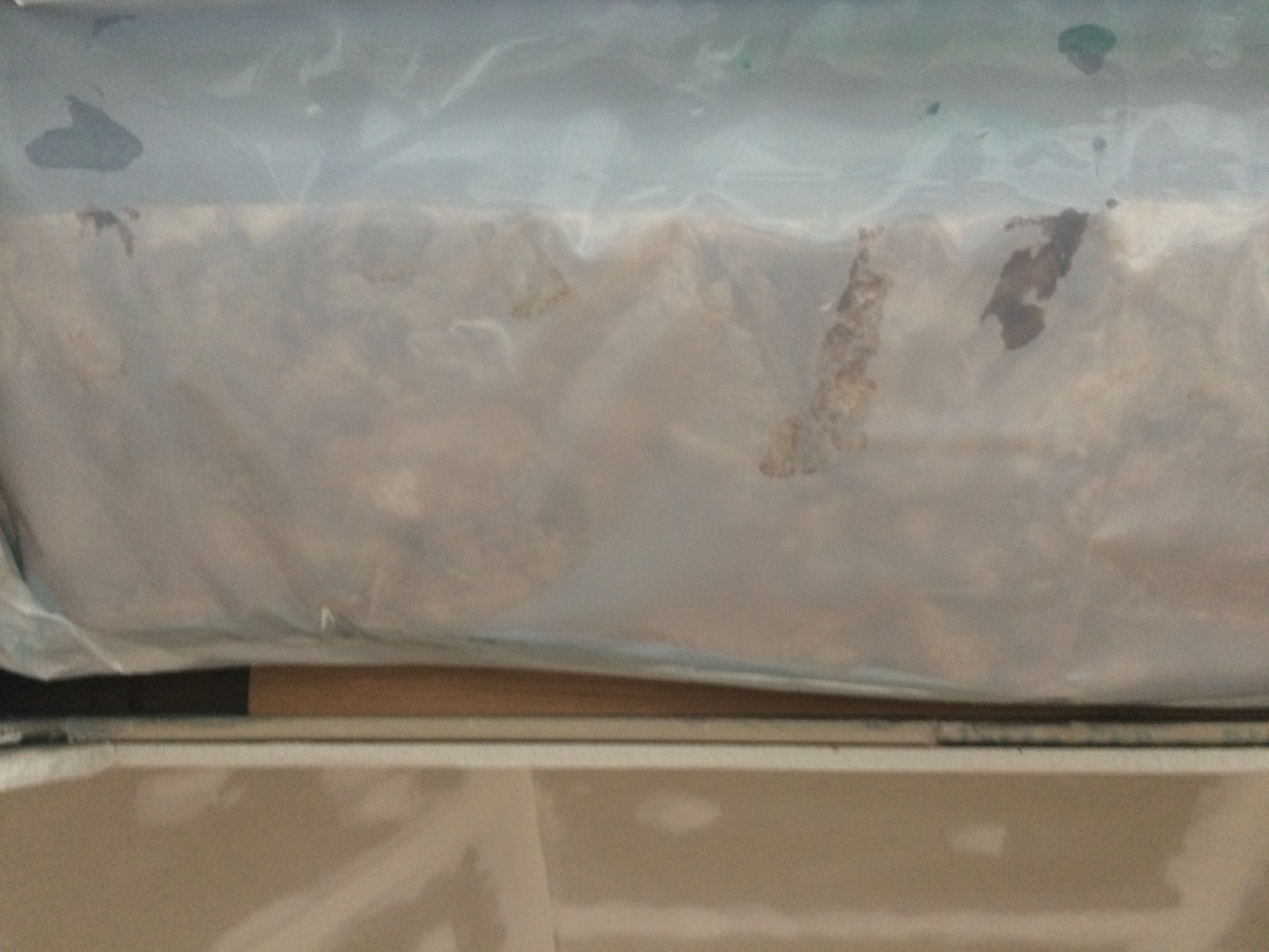

    71A3F524-5FF5-4A28-AD3B-EDE3E9101284.jpeg 6B04C5F0-AE9A-4DD4-A2C4-6BB645877CB3.jpeg Hallo zusammen,
    wir sind vor 7 Jahre in unser Haus eingezogen und haben vor drei Jahre mit dem Ausbau vom DG angefangen. Seit dem bereiten uns die Velux- Dachfenster Probleme.
    Bei-2 Grad haben wir immer Feuchtigkeit hinter der Folie. Die erste Firma, die uns die Fenster eingebaut hat, wusste auch nicht mehr weiter und ist mittlerweile nicht mehr erreichbar.
    Der zweite Dachdecker hat an den Seiten eine Folie von Velux angebracht. An zwei von drei Dachfenstern besteht das Problem weiterhin und der Dachdecker ist jetzt auch am Ende des Möglichen.
    Kennt sich jemand damit aus und kann uns helfen?

    Wenn es nur bei niedrigen Temperaturen passiert ist es Tauwasser.
    Und damit sich dort Tauwasser bilden kann, muss irgendwo warme Luft inkl Luftfeutigkeit hinter die Folie gelangen.
    Bei einem 1mm breiten und 1m langen Spalt kann laut Isover 1 Liter Wasser aus der Luftfeuchte hinter die Folie kommen.
    Also Leck suchen, dichten, fertig.
    Auf Youtube gibt es viele Videos von Isover wie man Folie richtig anbringt. Am besten alle mal ansehen. Es gibt auch eines zu Fensteranschlüssen das sehr hilfreich ist.

    Bei derart zusammengeklebter Folie sind Undichtigkeiten wahrscheinlich-
    Innenluft kann auch aus benachbarten Bereichen eindringen
