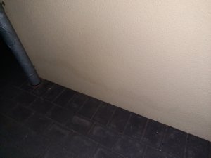

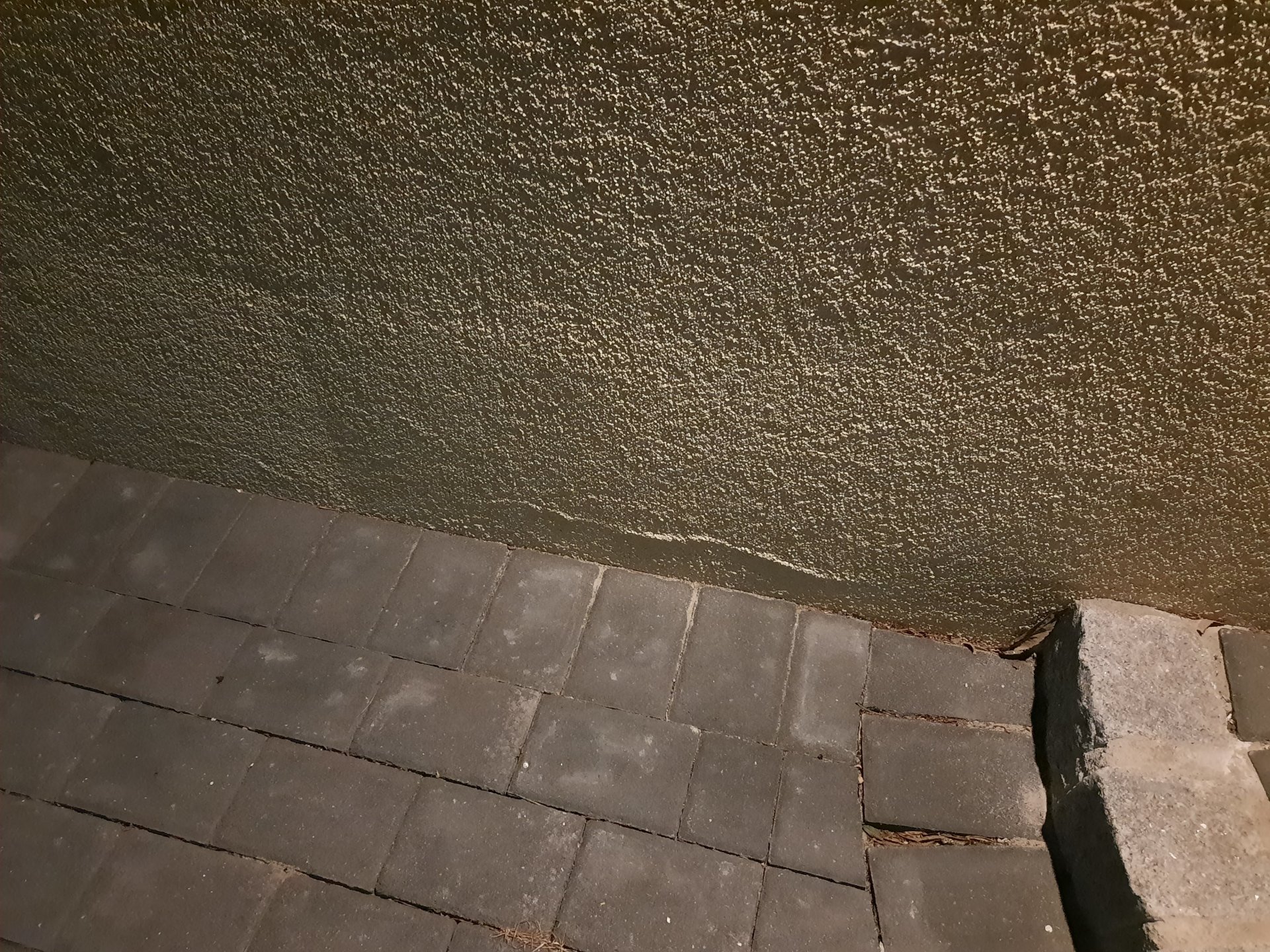

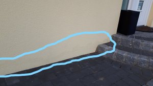

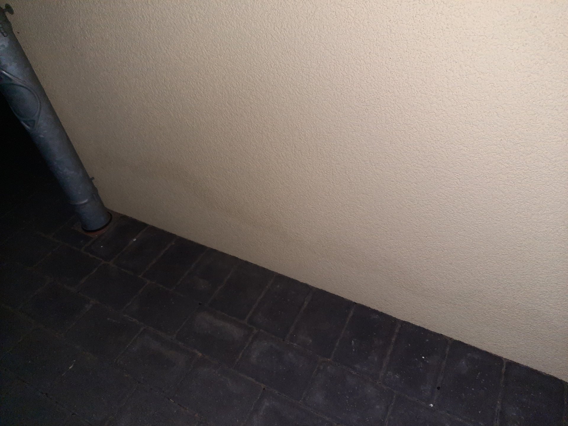

    wir haben auf der Nordseite unseres Hauses einen langen horizontalen Feuchtigkeitsstreifen (links und rechts vom Hauseingang) entdeckt. Wir können uns leider nicht wirklich erklären, wie dies zu Stande kommt. Die Feuchtigkeit zeigt sich nur am Außenputz, innen im Haus ist nichts zu sehen.
    Das Haus ist 9 Jahre alt und mit einem Wärmeverbundsystem gedämmt worden. Auf der Nordseite haben wir einen großen Dachüberstand, so dass auch nicht der komplette Weg durch Regen nass wird.
    Wir haben nun überlegt, ob es eventuell durch das fehlende Kiesbett, Noppenbahn und die Pflasterung bis an die Hauswand kommt? Wir haben einige Pflastersteine von der Wand entfernt, dort ist es aber trocken drunter.

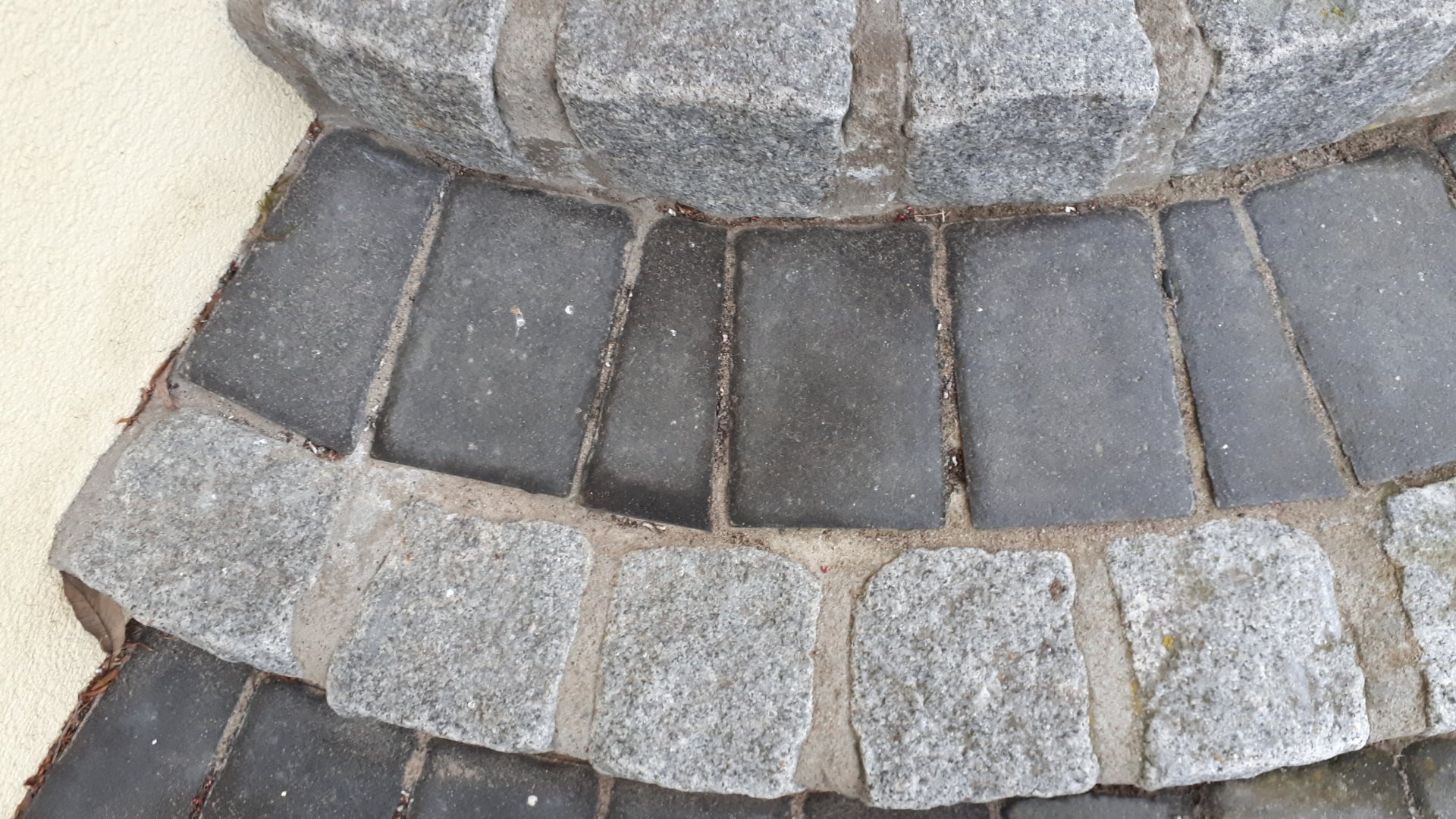

    Eine andere Möglichkeit ist vielleicht das Eingangspodest, welches durch die Vögel einen kleinen Schaden an den Fugen bekommen hat?
    Was meint Ihr? Was könnte dies verursacht haben?
    Wir sind ehrlich gesagt ziemlich ratlos und wären für jegliche Ideen sehr dankbar.

    Mangelhafte oder fehlende Sockelabdichtung. Viel mehr gibt es nicht zu sagen.

    Nicht nur das Haus hinter dem WDVS braucht eine Abdichtung nach DIN 18533 sondern auch erdberührte Putz braucht einen Feuchteschutz nach Sockelputzrichtlinie.
    Guck mal bei sto. Die haben viele Ausführungsdetails
    http://www.bleich.info/STO_Dialog_Vortrag_2015.pdf
    Guckst du nach stoFlexyl
