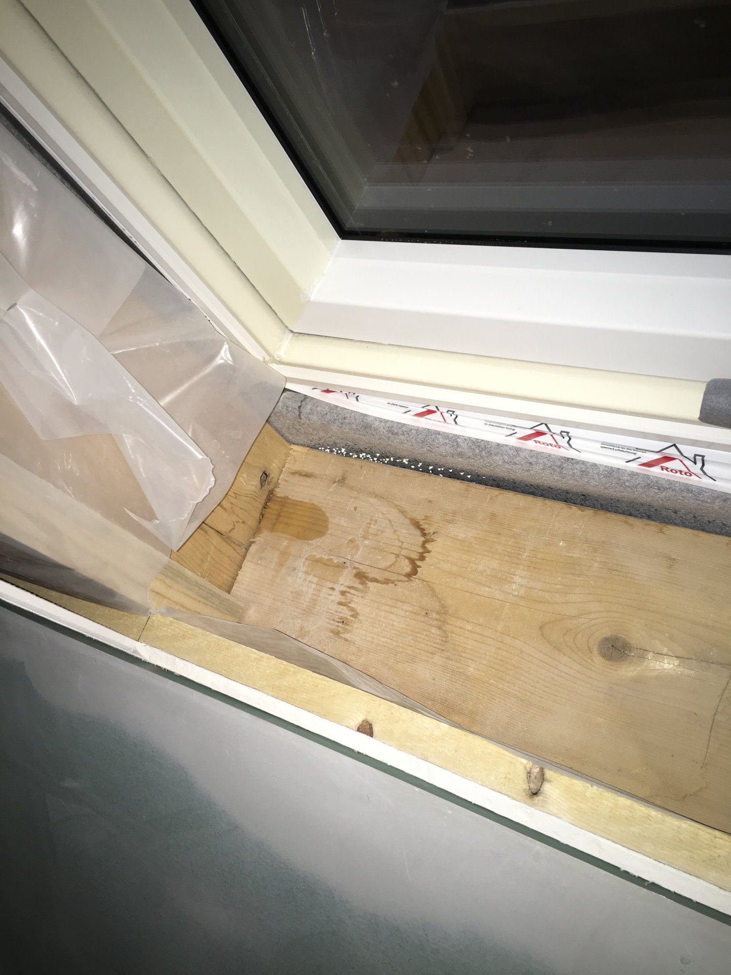

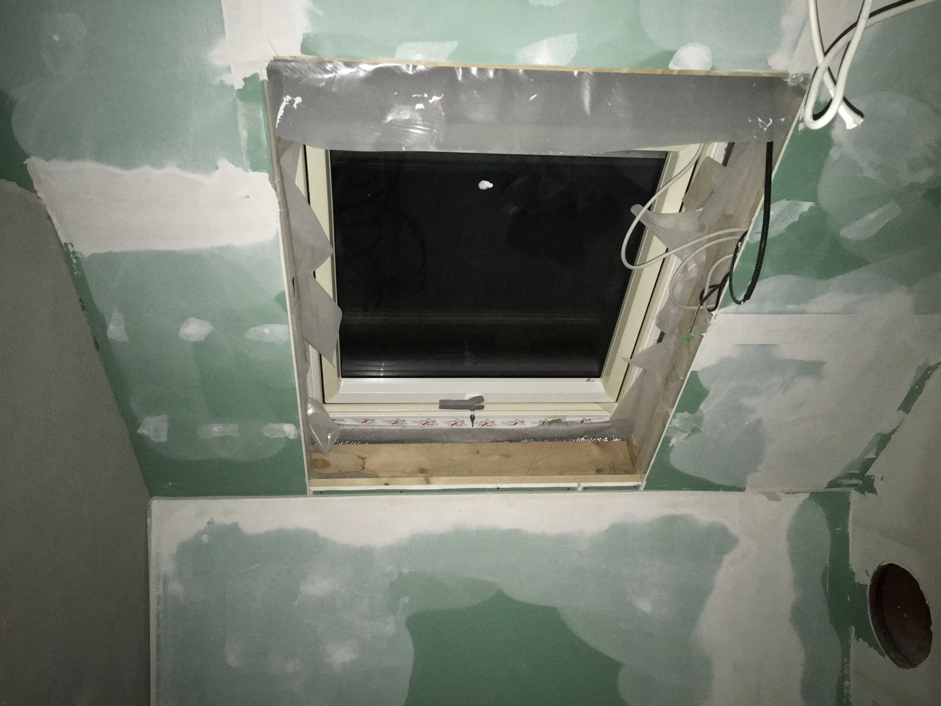

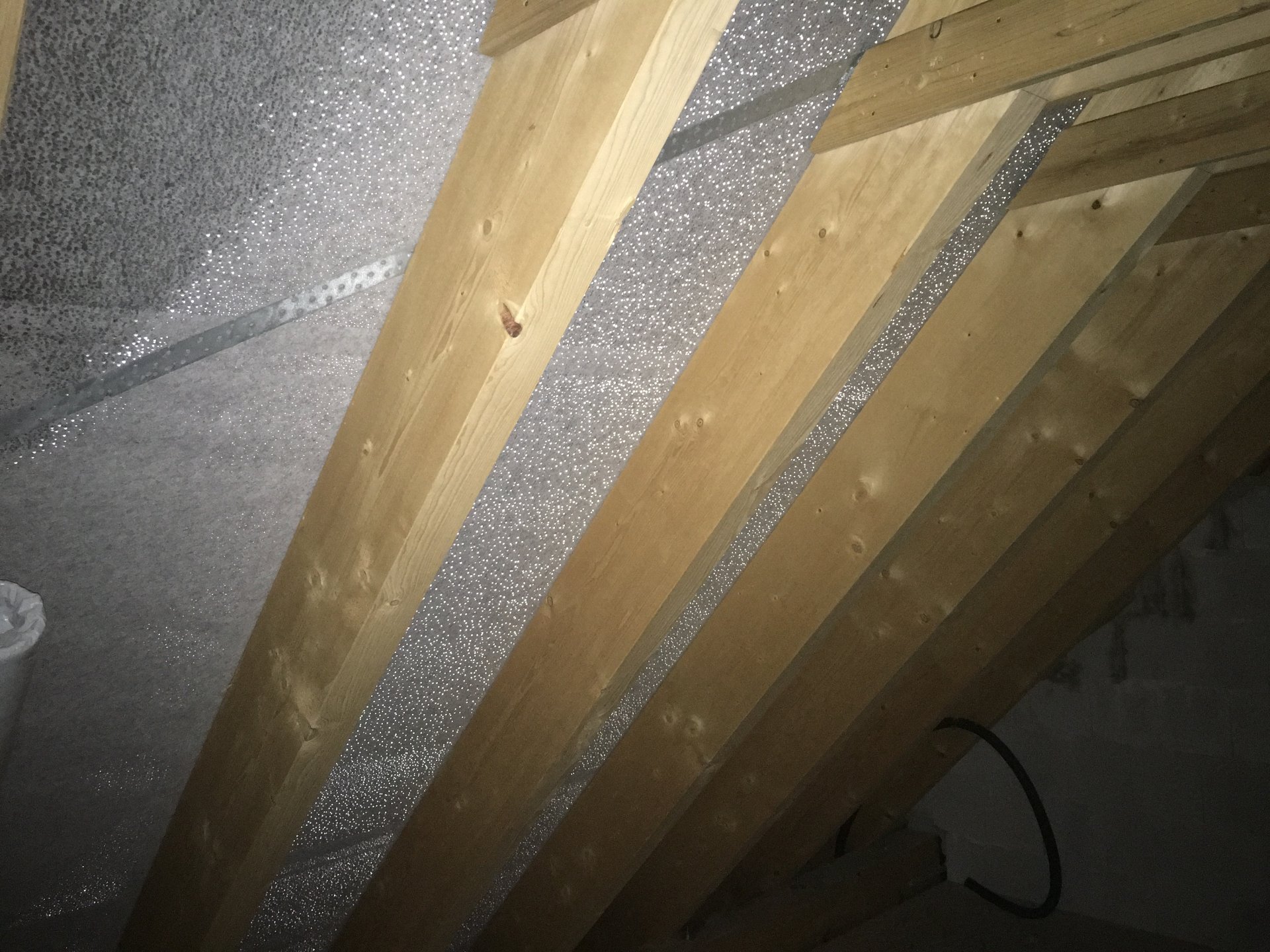

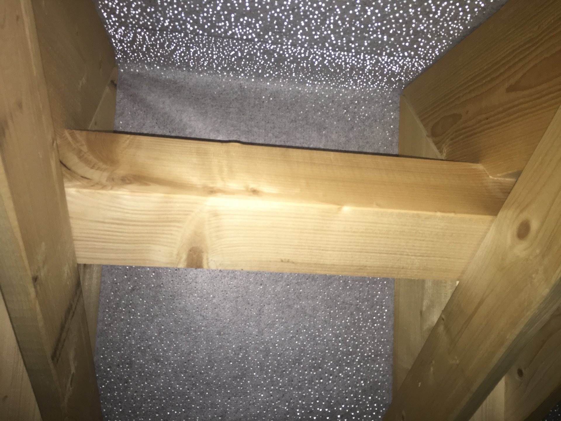

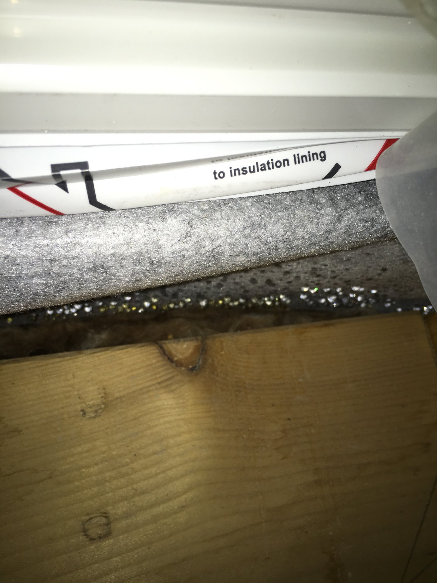

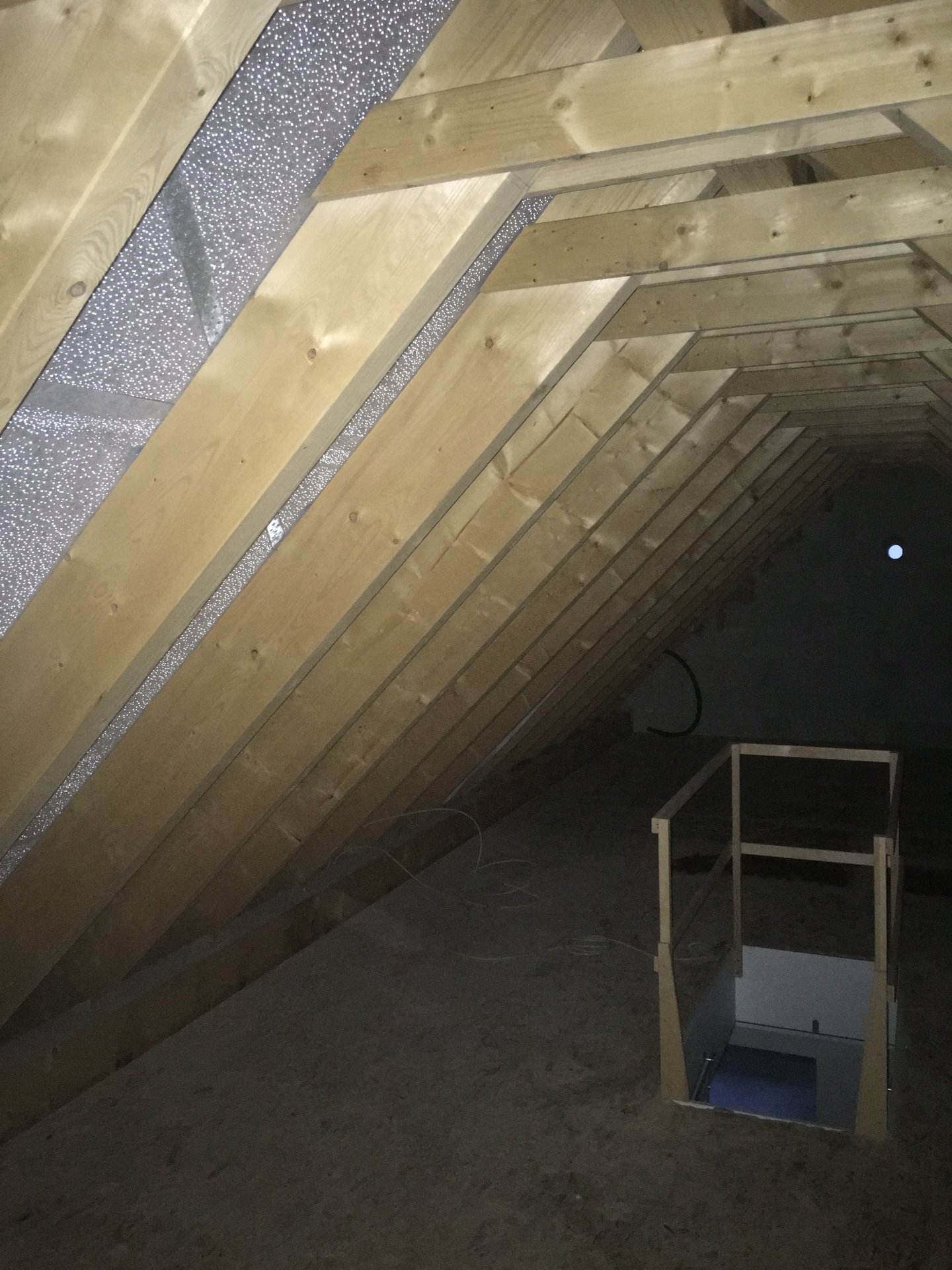

    vorhin war ich in unserem aktuell im Bau befindlichen Haus.
    Im Bereich unterhalb der Dachflächenfenster ist mir aufgefallen, dass es dort feucht ist.
    Das Haus besitzt ein zweischaliges Mauerwerk mit 12 cm Kerndämmung und wird aktuell beheizt.
    Ist diese Feuchtigkeit normal und unbedenklich oder muss ich hier reagieren ?
    Mein Bausachverständiger kommt leider erst am Dienstag zur Besichtigung und ich befürchte, dass die Stellen bis dahin verkleidet sind, aktuell finden nämlich Trockenbauarbeiten statt.
    Danke für eure Einschätzung.

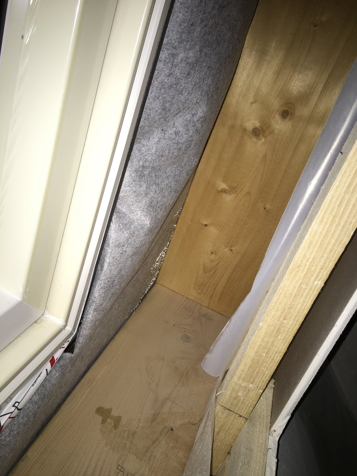

    Normal, da Dampfbremse noch nicht angeschlossen.

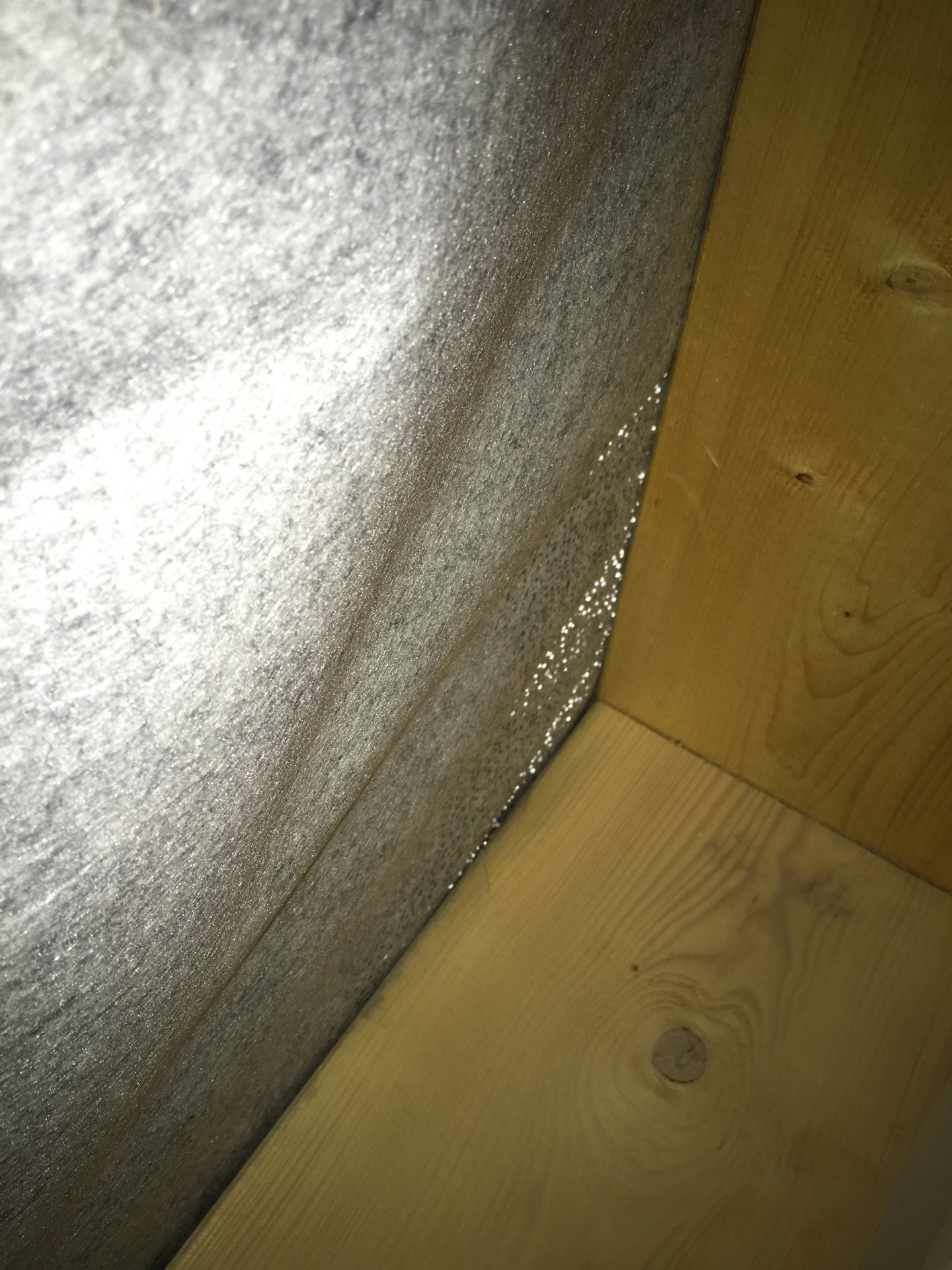

    Die Feuchtigkeit ist normal, es Dauer einige Zeit bis die Baufeuchte aus dem Haus ist. Daher empfiehlt es sich regelmäßig kurz zu lüften um die feuchte Luft raus zu lassen. Gerade wenn es draußen kalt ist haste den größten Trocknungsefekt.
    Beim betrachten der Bilder finde ich, hätte der Anschluss der Dampfbremse besser was eher geschehen können da es jetzt schwierig ist es ordnungsgemäß Anzuschließen. Gerade im Eckbereich zum Trockenbau gesehen.

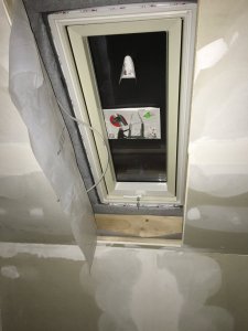

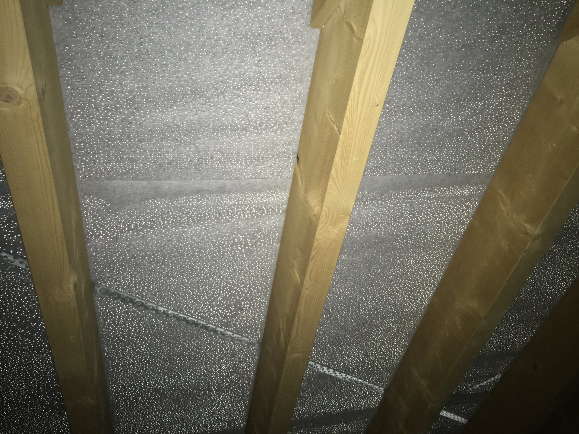

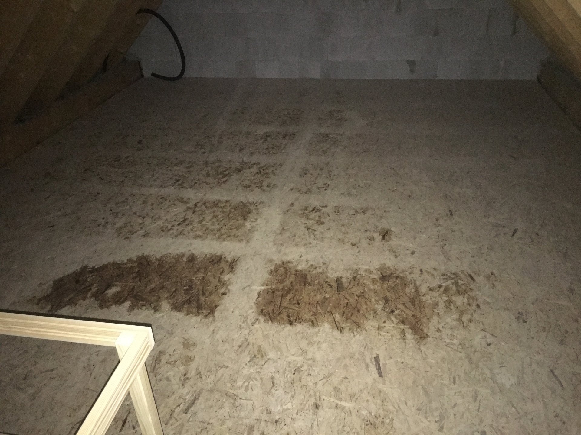

    Danke für die Einschätzungen, das ist beruhigend zu hören. Das Haus wird mehrmals am Tag gelüftet.
    Heute würde die Bodeneinschubtreppe eingebaut und auf dem Spitzboden ist es auch sehr feucht, was irritierend ist, da die Dampfsperre schön verlegt wurde.
    Was meint ihr dazu ? Ist das auch normal ?
    Es ist ein Kaltdach mit Querlüftung.

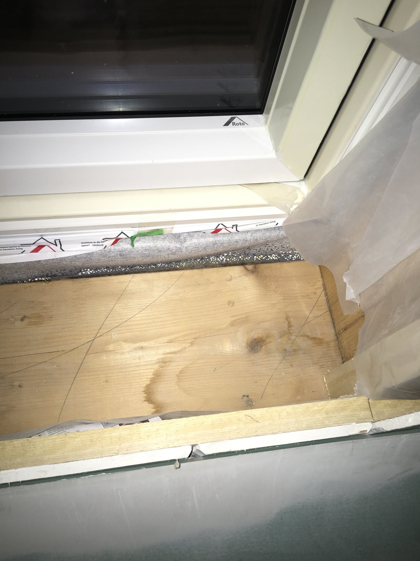

    Die Dampfbremse ist doch noch gar nicht am Dachfensteranschluss angeschlossen.
    Und wenn die Treppe noch nicht eingebaut war, geht die ganze Feuchte nach oben - das ist dumm geplant worden. Jetzt dort oben dicht machen und quer lüften.

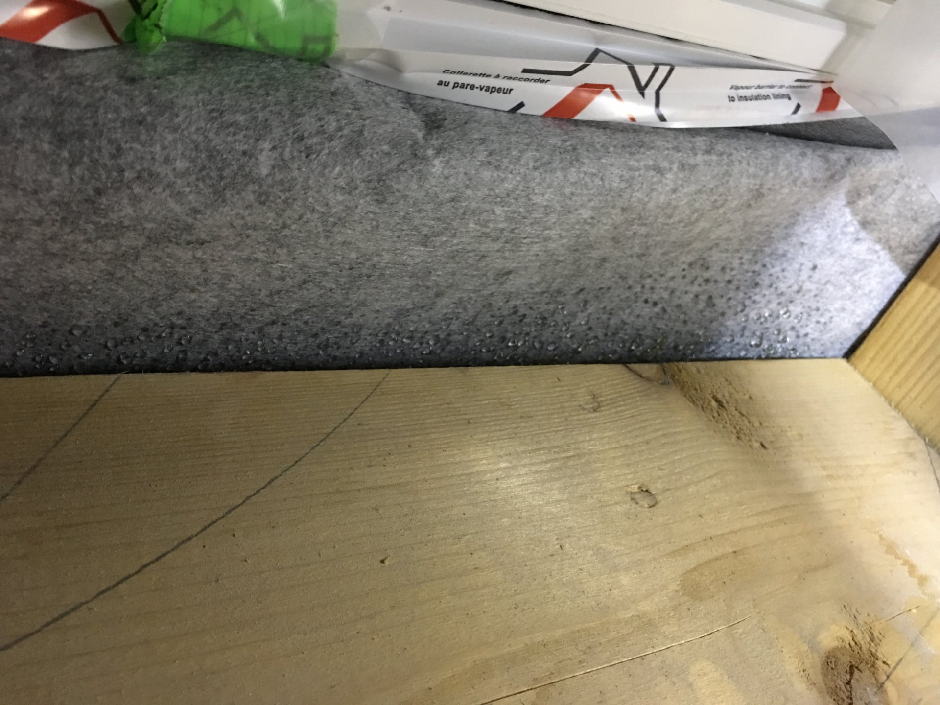

    Da hast du natürlich recht, die beiden Dachfenster sind noch nicht angeschlossen.
    Kann das denn ausreichen, dass der komplette Spitzboden in den Schrägen nass ist ?
    Die Aussparrung der Bodeneinschubtreppe war die ganze Zeit über mit einer Dampfbremsfolie verdeckt.
    Eine Querlüftung erfolgt auch permanent, wir haben zwei Löcher in den Giebelseiten

    Ja, das kann dazu führen. Nur abgedeckt nutzt auch nix - das muss richtig dicht sein.
    Warum ist der Boden so nass?

    Das kommt von herabfallenden Wassertropfen.
    Auch im oberen Dachbereich ist es feucht
