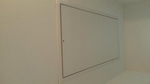

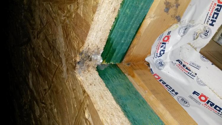

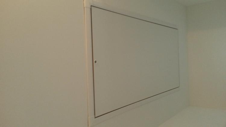

    Hallo Experten,
    Ich habe gestern beim Gang auf den Dachboden mit Erschrecken Feuchtigkeit und Schimmel entdeckt.
    Direkt im Bereich der Luke / Treppe nach oben ist es sichtbar. Andere Stellen hab ich nicht entdeckt.
    Das Haus wurde 07/14 fertiggestellt und das Dach ist ein Kaltdach mit 240er Sparren, 200er Glaswolle und darauf als Ausbau zur Nutzung als Lager für Weihnachtsdeko usw 24er Konterlattung und dann 25er OSB Platten.
    Wo kann die Feuchtigkeit herkommen?
    Liegt es evtl an der vom Trockenbauer nicht ganz dicht ausgeführten Verklebung (siehe Bilder)?
    Es ist auch nur auf der Seite wo die Scharniere der Treppe sind.

    Das gepfriemel mit der Verklebung ist nicht so toll. Genau dort zieht die feuchtwarme Luft hoch, und kondensiert .
    Der Schaden hält sich ja noch in Grenzen, lass es erst mal richtig fürchterlich kalt werden.
    Daher würde ich mal diese drei Punkte prüfen
    Bodentreppe Ausführung Wärmegedämmt und Luftdicht ?
    Wird im Spitzboden gelüftet
    Wann wurde die OSB verlegt ? und wie weit ist diese Schicht als dicht zu betrachten ?

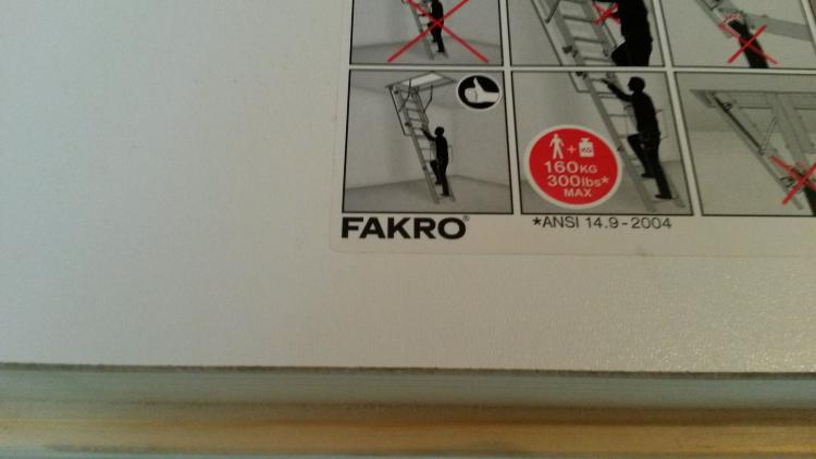

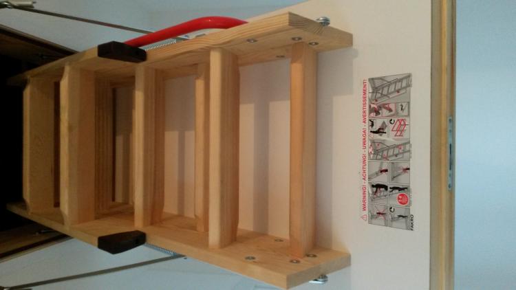

    Hallo Peeder
    Die OSB Platten wurden mehr oder weniger direkt nach der Abnahme verlegt (eigener Unternehmer, nicht von der Hausbaufirma.
    Die Treppe soll eine gedämmte sein. Hersteller Fagro glaub ich.
    Die Belüftung im Spitzboden erfolgt nur über die normale Zirkulation im Kaltdach. Zusätzliche Belüftung ist nicht vorgesehen. Die OSB Platten haben an den Rändern immer etwas Abstand und sind durch die Konterlattung über der Dämmung um etwas Luftzirkulation zu gewährleisten.

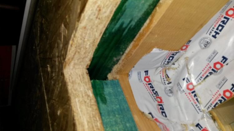

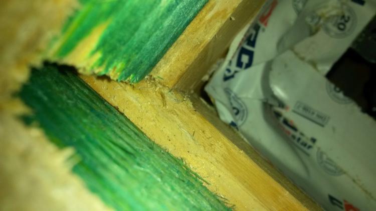

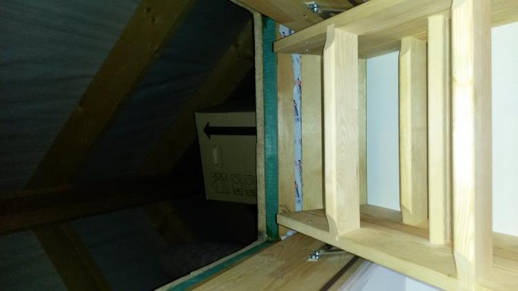

    Hier noch ein paar Bilder zur Luke / Treppe

    OK so weit,
    die Bodentreppe ist einer der größten Schwachpunkte bei sehr kalten Wetterlagen.
    Sie sollte absolut dicht sein, und die Dampfbremse muß sauber angeschlossen werden.
    Eine gute Dämmung ist wichtig, die Luke selber, sowohl im Futterbereich.
    Dampfbremse im Bereich der Treppe nacharbeiten, besonders die Verklebungen.

    nach einer wärmegedämmten Bodentreppe sieht das nicht aus
    ich gehe davon aus, dass unter der Dämmung eine Dampfbremse/sperre verlegt ist, dazu oben dann OSB.... oh Gott
    erklär mir mal wie eine horizontale Luftzirkulation funktioniert, würde mich echt interessieren

    Die Bodentreppe soll laut Bauwerkvertrag eine Treppe in Sandwich Bauweise mit einem U-Wert von 0,9 W/qmK oder besser sein.
    Das wäre dann laut Internetseite des Herstellers vermutlich das Modell Bodentreppe LTK Thermo mit einem U-Wert von 0,76 W/qmK.
    Leider hab ich keine Unterlagen zu der Treppe erhalten.
    Ich werde dann schnellstmöglich mal einen Zimmermann kontaktieren um das Problem in den Griff zu bekommen.

    Kleinere Leckagen, Bodentreppe einmal auf - und Feuchte warme Luft geht nach oben, Restfeuchte im Holz , und ach was weiß ich noch . ( darunter fallen auch Leerrohre, Kabel, Rohre, kleine Schächte, mangelhafter Kaminputz, u.s.w. ) Der perforierung einer Dampfbremse sind keine Grenzen gesetzt.
    Der Punkt Kondensat auf deinen Bild ist die undichte Stelle Folie. Weitere Schäden sind ja scheinbar nicht sichtbar, was aber nicht heissen muß, aus den Augen aus den Sinn.

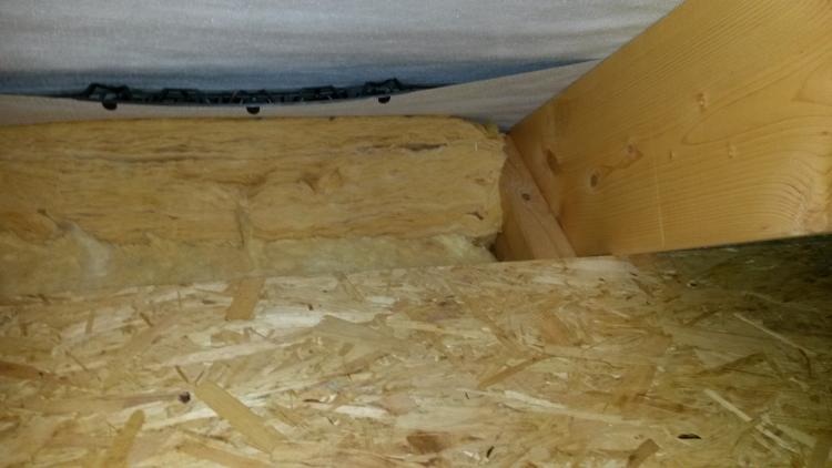

    Hier wäre noch ein Foto vom seitlichen Bereich auf dem Spitznoden wo die Dämmung sichtbar ist.
    Das ist im Bereich wo Sparren und ich nenne es mal Deckenbalken, daran ist im OG die Dampfbremse und die Trockenbaudecke befestigt, aufeinandertreffen.
    Da war erstmal keine Feuchtigkeit zu erkennen.
    Ich werde aber schnellstens versuchen ein Teil der OSB Platten zu entfernen
