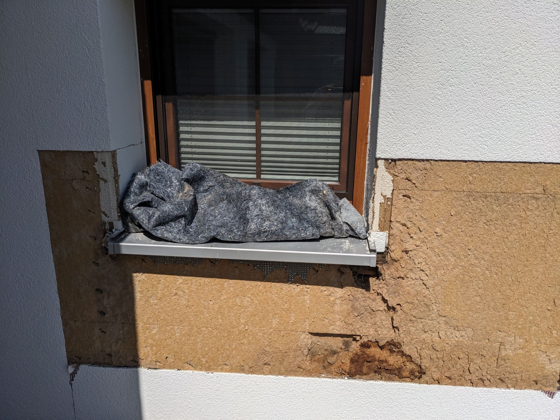

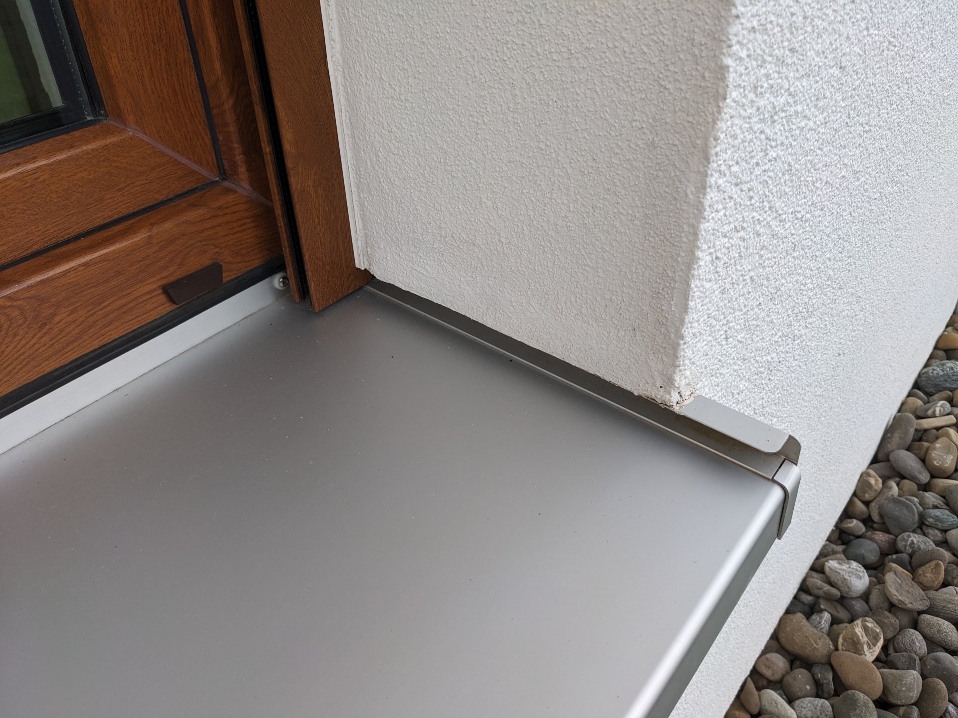

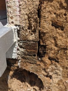

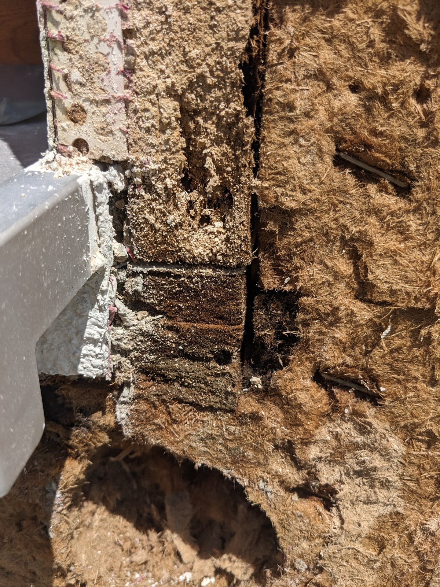

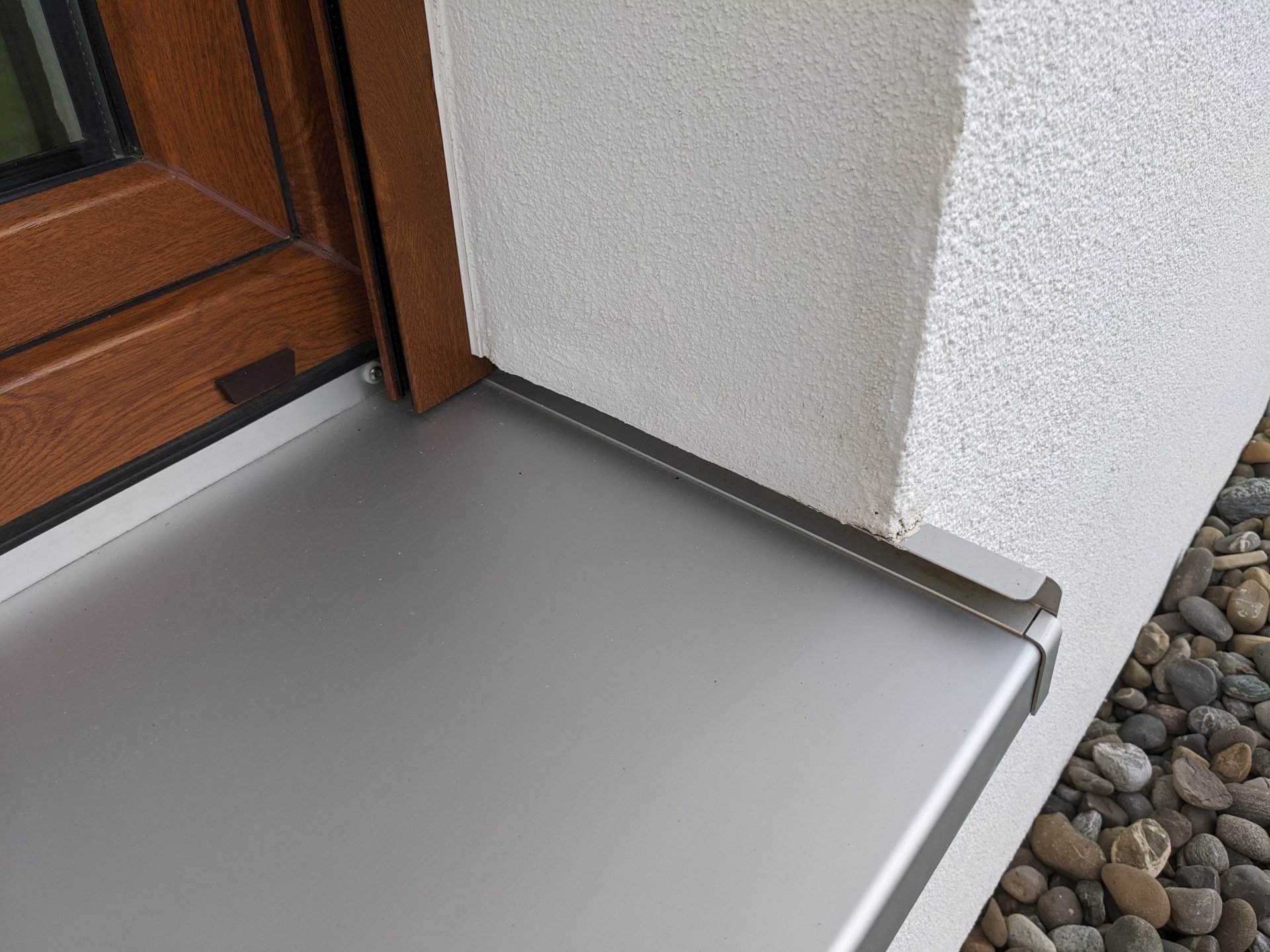

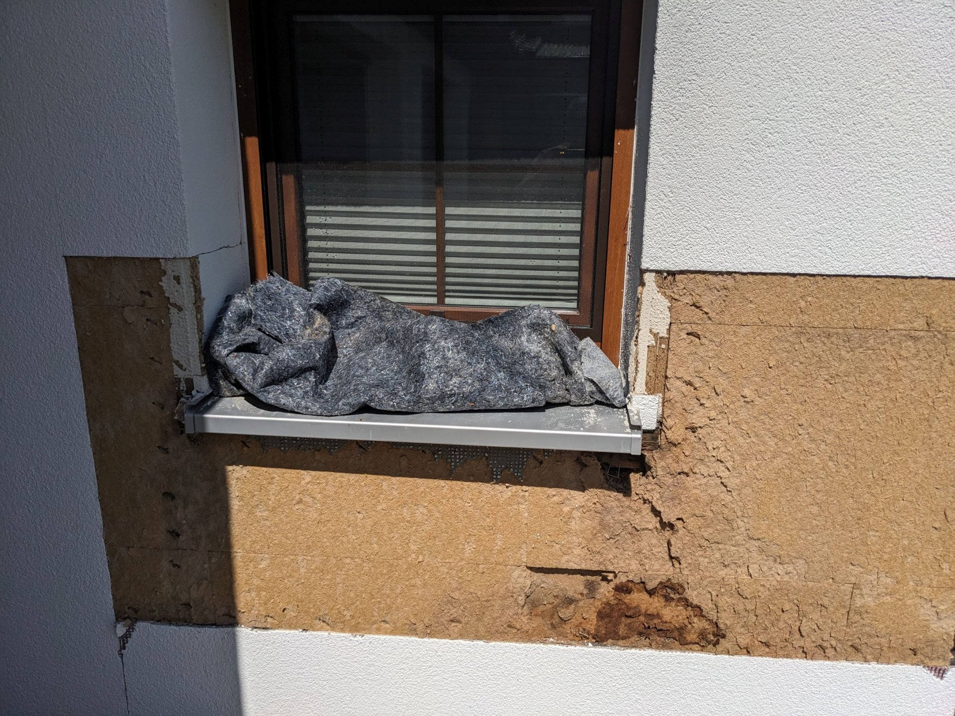

    ich habe an der Südwest-Fassade (Wetterseite) folgendes Problem:
    In 2017 wurde ein Holzfaser-WDVS auf die Massiv-Wand aufgebracht: 100mm Holzständer mit ausgefüllter Holzfaser, darüber 60mm Putzträgerplatte, darüber Putz.

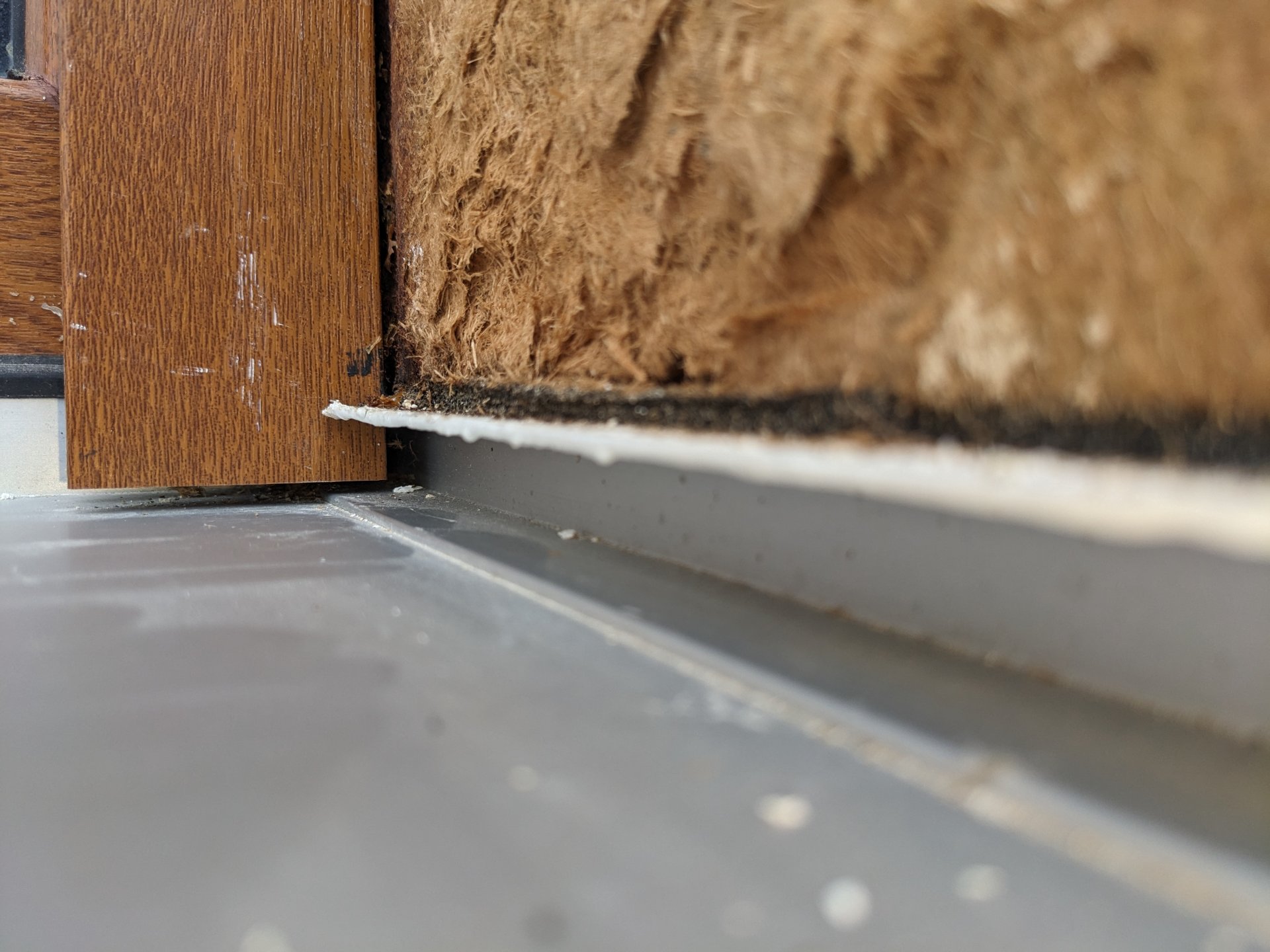

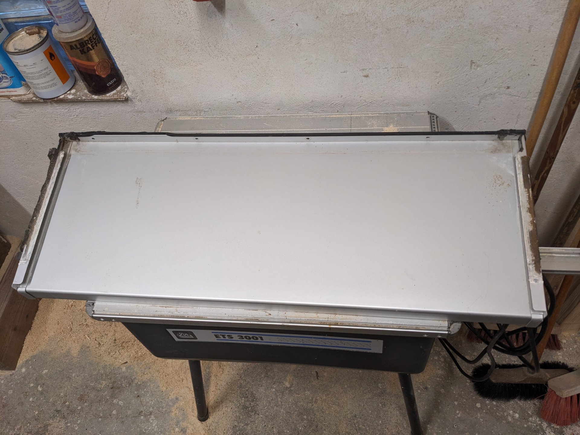

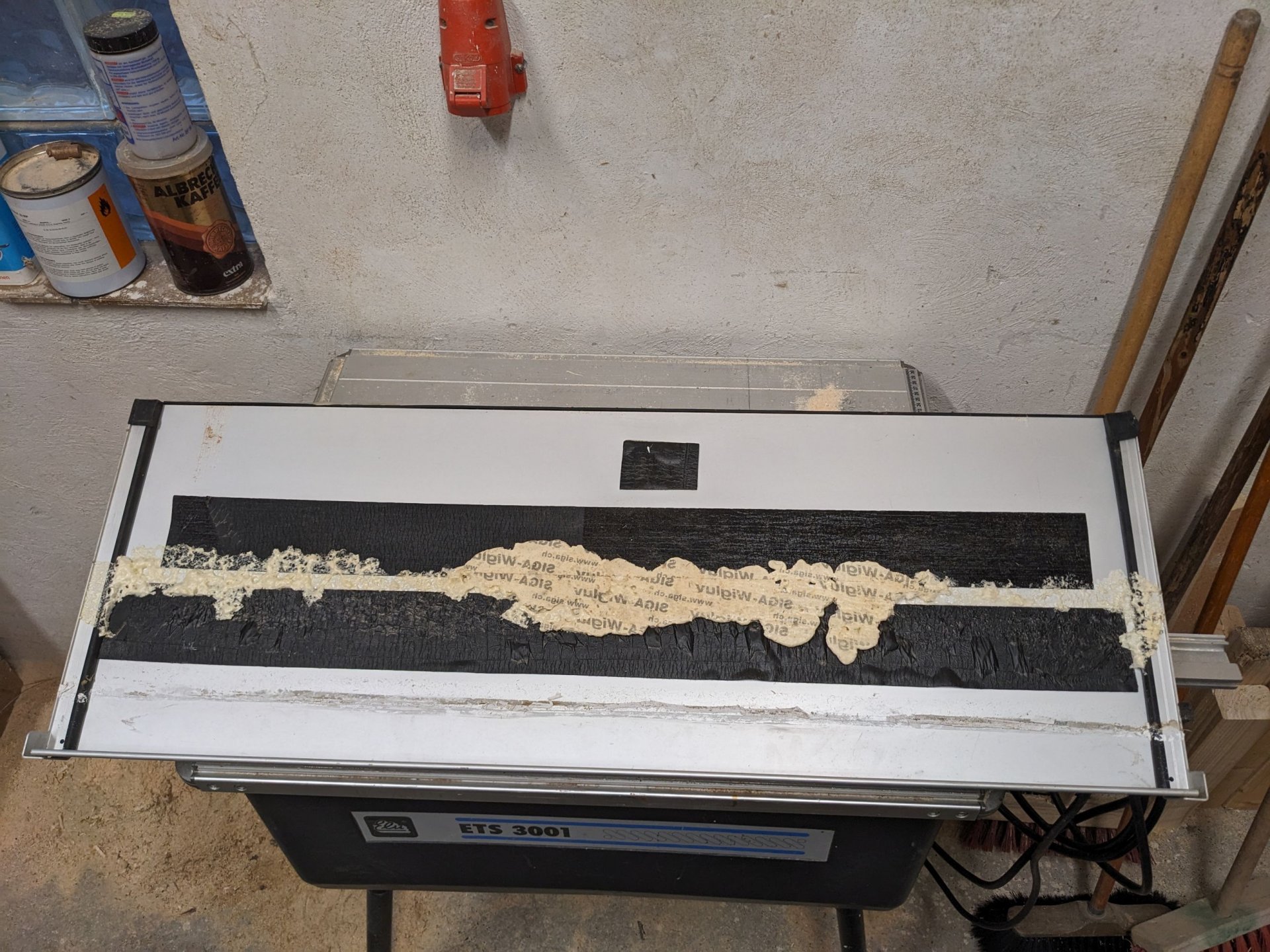

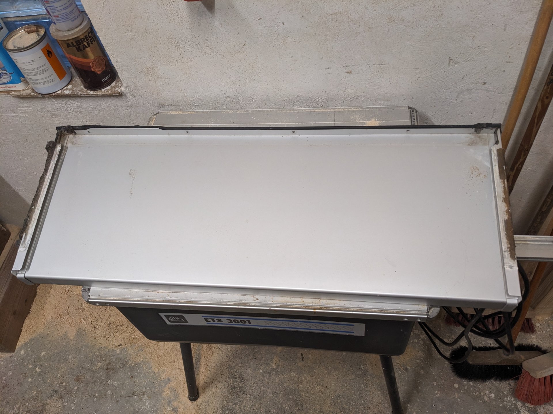

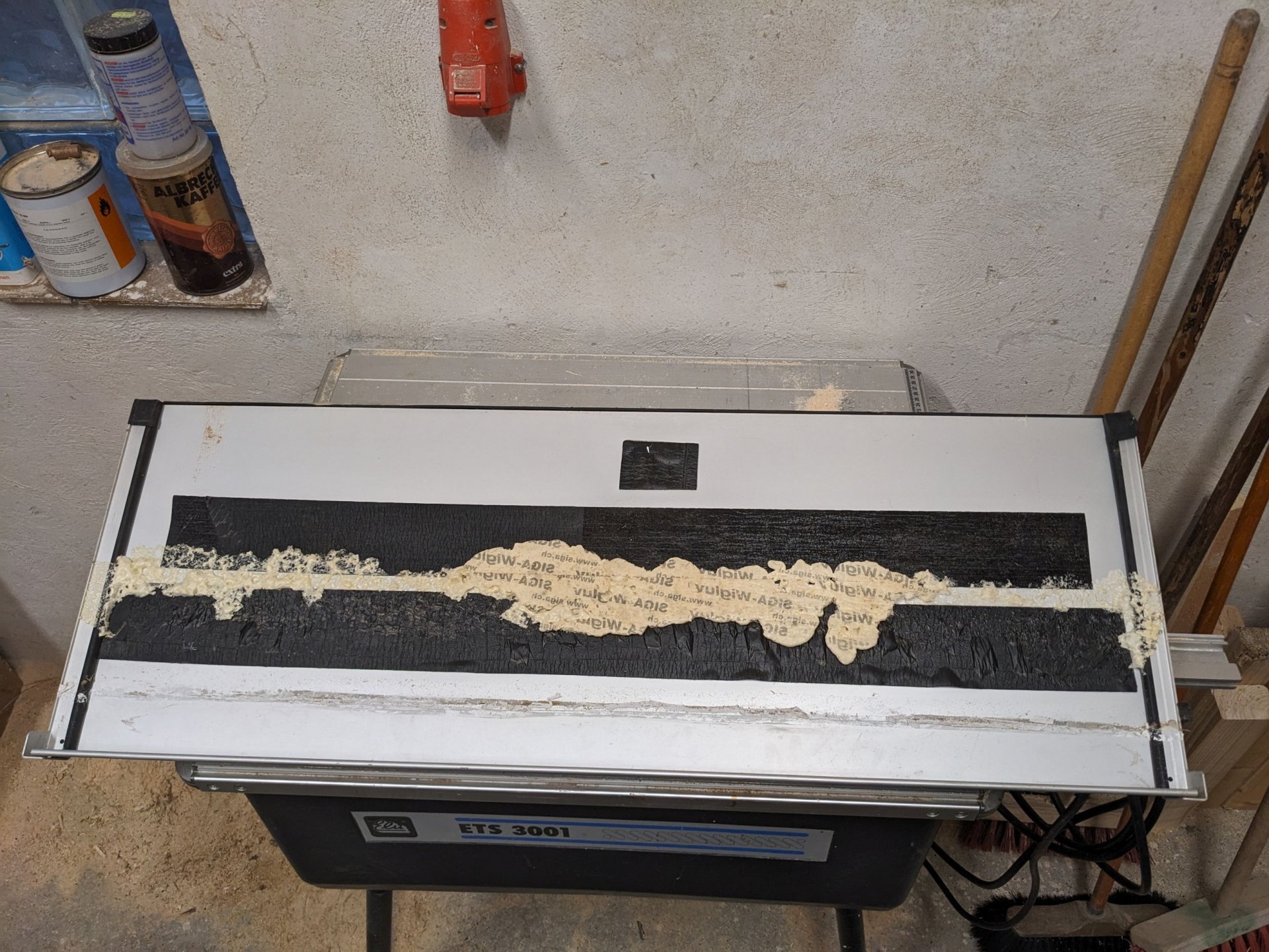

    Jetzt haben wir im Bereich fast aller Fensterbänke Feuchtigkeitseintritt in die Putzträgerplatte beobachtet. Die Demontage läuft bereits, ein Sachverständiger konnte auch keine konkrete Antwort über die genau Ursache machen (nur z.B. dass die zweite Dichtebene fehlt). Wir gehen aktuell davon aus, dass das Wasser an den Bordstücken der Fensterbänke eintritt. Kompribänder etc sind korrekt montiert.
    Meine konkrete Fragen:

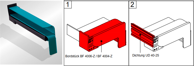

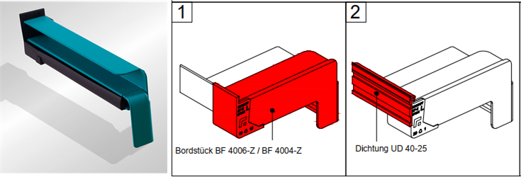

    - Sind euch Probleme mit den Fensterbänken Gutmann GS40 in Verbindung mit den Bordstücken BF4006 bekannt (beides in Kombination geprüft schlagenregenfest und mit integriertem Aehnungsausgleich)
    - Ein Spritztest mit Wasserschlauch hat ergeben, dass die Dichtung tatsächlich nicht 100% dicht ist sondern einzelne Tropfen durchgehen. Habt ihr bessere Lösungen für einen sicher schlagregenfesten Übergang? Bevorzugt ihr Bordstücke ohne Dichtung?
    Neben einer zweiten Dichtebene möchte ich eigentlich auch nicht wieder die selben Bordstücke (mit neuen Dichtungen) einbauen wohlwissend, dass sie nicht 100%ig dicht sind.
    Im Anhang noch ein paar Bilder incl. der aktuell verwendeten Bordstücke BF4006 und neuen Dichtungen.
    Danke für eure Rückmeldungen.

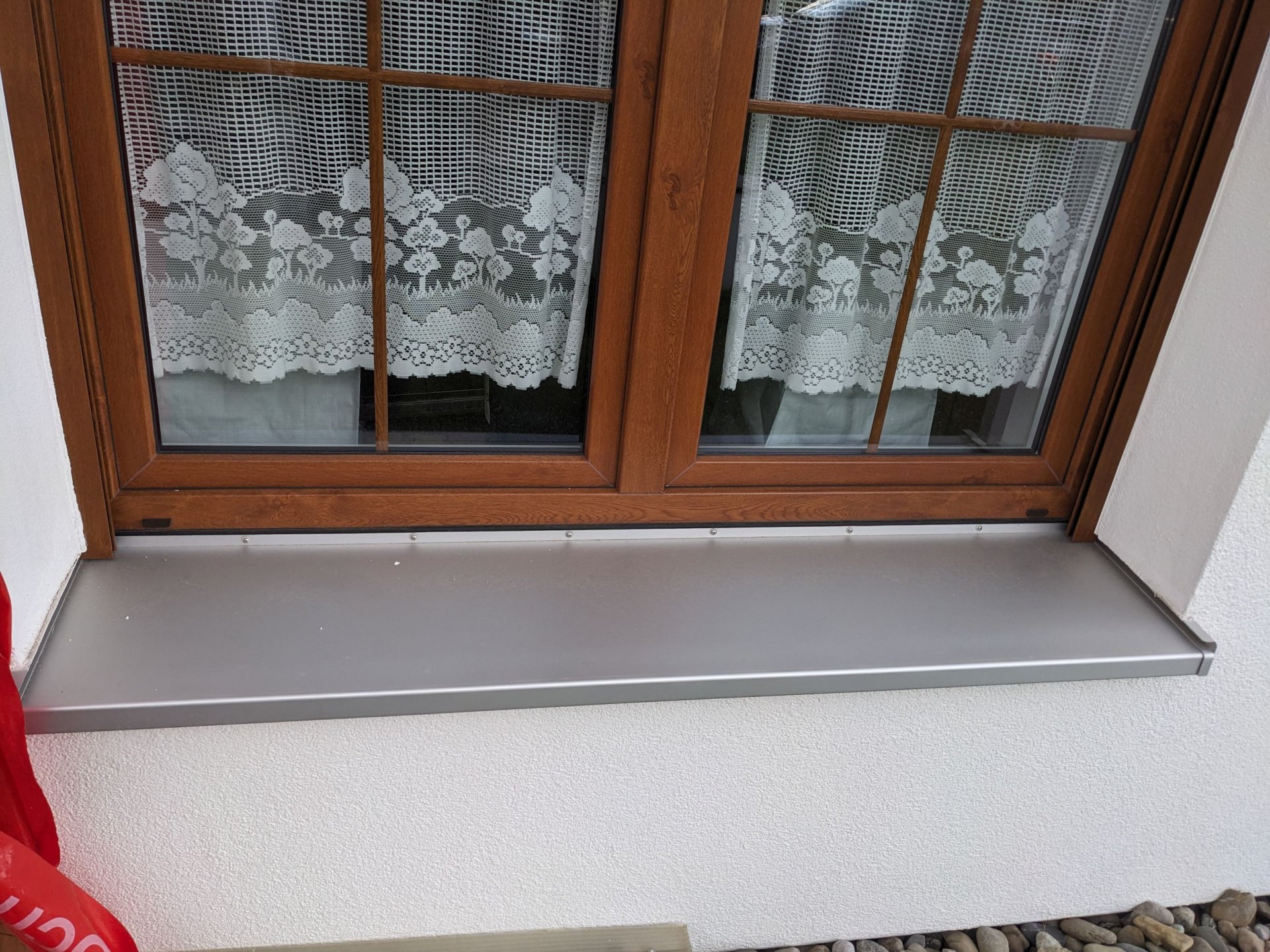

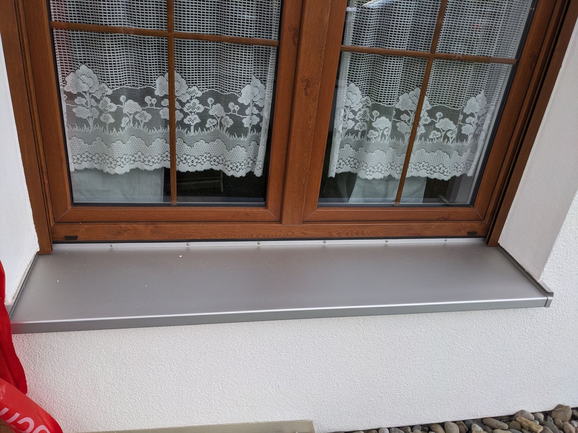

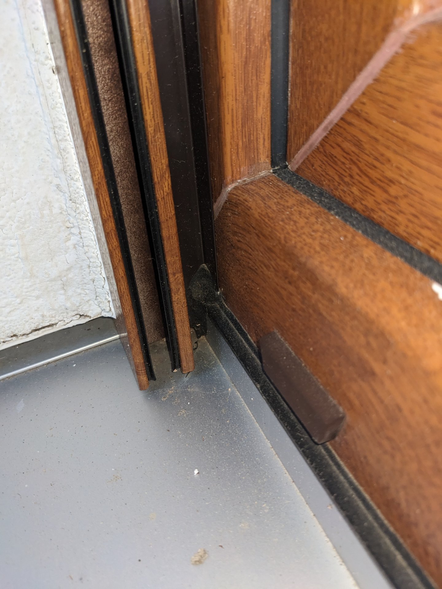

    Auf den Fotos kann man sehr gut erkennen das die Alu- Fensterbänke auf den Blendrahmen mit Dichtung aufgeschraubt wurden...das wurde/wird bei nachträglich an Bestandsbauten angebrachtem WDVS nicht so selten gemacht, weil z.B. Fenster auf alten "Steinfensterbänken" nicht erneuert werden sollen oder weil....
    Das bedeute aber nicht das es Pauschal richtig oder falsch ist... hierzu gibt es (leider) unterschiedliche Meinungen/Veröffentlichungen/Richtlinien von unterschiedlichen "Fachleuten/Sachverständigen/Gewerken/Fachverbänden/..."
    Grundsätzlich ist das Aufsetzen von Alufensterbänken auf den Fensterahmen (nach meiner Ansicht!) immer mit einem erhöhten Risiko für Undichtigkeiten verbunden!
    Insbesondere dann, wenn Rollladenführungen vorhanden sind, gibt es (nicht selten) "Gewerkelücken" und/oder "Details" die nicht dauerhaft absolut hinterlauf sicher sind, was Gewöhnlich bei "Holz..." und/oder WDVS nicht gut ist.
    Bei Neubauten war/ist das Aufsetzen auf den Blendrahmen (noch) nie(!) zulässig... es muss ein Rücksprung (Bei Kunststofffenster z.B. Fensterbankprofil) vorhanden sein ...und die Richtlinien der Hersteller müssen eingehalten werden (was aber durchaus nicht immer der Fall ist!).

    Bei verklinkerten Gebäuden mit Mineralwolldämmung, wird im Bereich der Fenster-/Türlaibungen mit XPS gedämmt. In diesem Fall hätten das den Schaden begrenzt. Für mich der Grund weshalb ich WDVS in Verbindung mit Miwo/Holzfaserdämmung kritisch sehe.

    Vor 7 Jahren war wohl der Stand der Technik ein ganz anderer als heute:
    Keine zweite Dichtebene vorgeschrieben
    Kein XPS für die Brüstung und Leibung
    Usw
    Beides o.g. werden wir verbessern, die Fensterbänke werden aber wohl wieder auf den Blendrahmen geschraubt weil es wie oben beschrieben nicht anders möglich ist (auf Grund der zuvor eingebauter Fenster über den Steinsimsen).
    Gibt es andere Vorschläge zur Verbesserung?

    Seit etwa 2010 ist es praktisch eine Pflicht, da stand der Technik ==> Herstellervorgaben etc.
    Vor sieben Jahren war es schon ein echter Mangel.
    Hilft dir jetzt aber nicht viel.

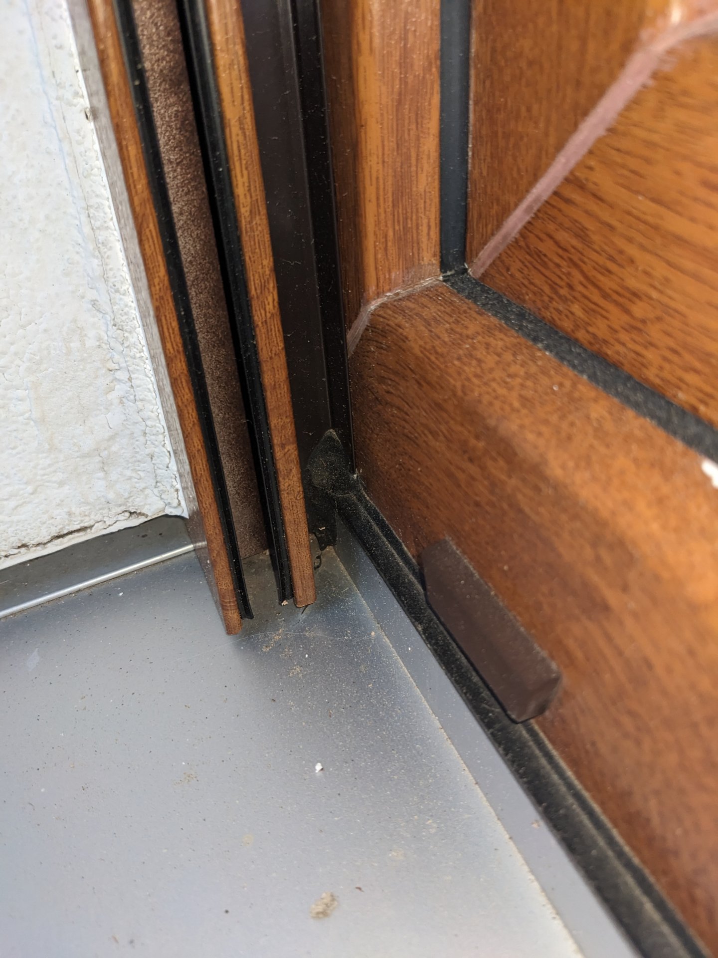

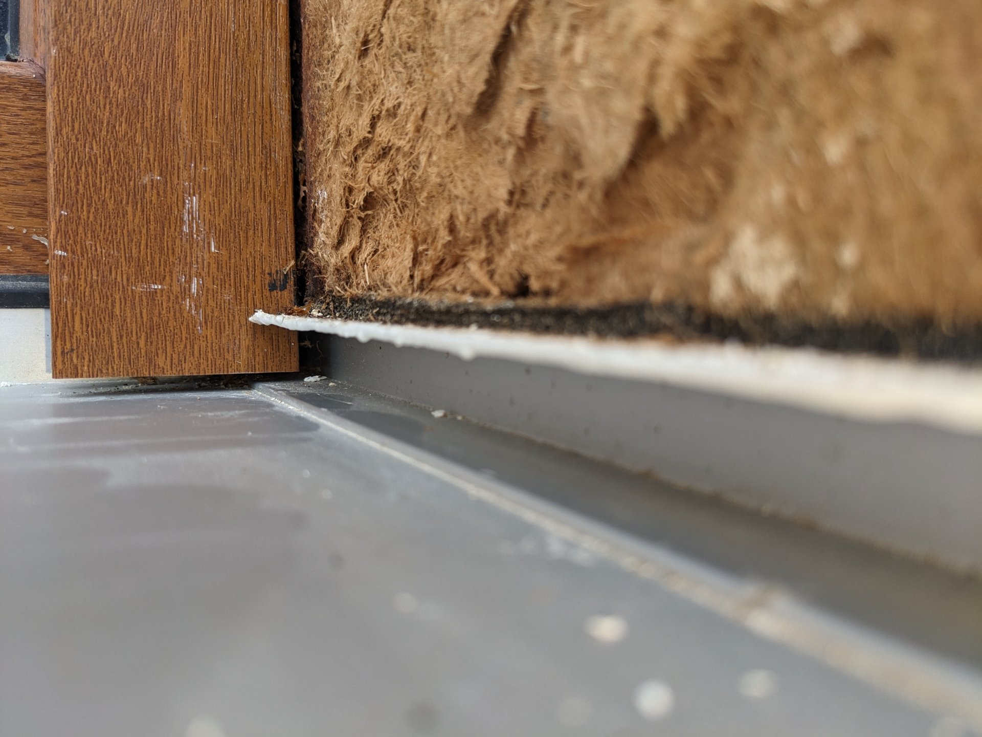

    Bezüglich der zweiten Dichtebene unter der Fensterbank: Ich bin mit den üblichen dünnen Klebe-Bändern nicht ganz zuversichtlich (zB Siga.fentrim) weil ich Angst davor habe, dass Insekten in den Zwischenraum zwischen Dichtebene und Fensterbank geraten und das Band/die Folie zerfressen ohne dass es bemerkt wird
    Habt ihr Vorschläge für gute Lösungen einer zweiten Dichtebene die auch langfristig robust gegen Insekten etc sind?
    Ich wollte auf einen Flüssigkunststoff von Soprema gehen, aber der kann wohl auf einer XPS-Dämmplatte aufgebracht reißen...

    (Butyl)klebebänder von den unterschiedlichsten Herstellern
    Fensterbankdichtmassen
    Dichtschlämmen für den Zweck
    Dämmkeile (dann natürlich noch die Ränder abdichten mit z.B. passenden Bändern)
    Für welche Untergründe jeweils welche Produkt ist, muss Du nachschlagen. Wegen der Insekten würde ich mir keine Gedanken machen.

    Wieso sollte ich mir wegen der Insekten keine Sorgen machen?
    Fakt ist, dass eine komplette Perimeter-Dämmplatte komplett zerfressen war (Ameisen o.ä.).
    Denkst du der ca 10mm Spalt ist zu gering für Ameisen und Co. oder dass die Tiere diese Materialien (EPDM, Butyl, ...) meiden?

    Von den Tieren frisst keine Sorte so ein Butyl-Zeug o.ä.
    Das bieten denen keine Nahrung, keinen Spaß oder sonstige Gründe.
    Kannst den Spalt ja auch noch verschließen (Anschlussfugendichtstoffe).
    Wenn, dann hätte ich mir bei Holzfaser Gedanken gemacht - weil es ein Naturstoff ist.

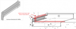

    Ich gehe davon aus, dass das auch für EPDM-Bänder gilt, oder?
    Gibt es Erfahrungen mit den Gummidichtungen der Fensterbank-Endstücken die für den Dehnungsausgleich vorgesehen sind? Sind die gut oder geht eure Empfehlung eher weg von diesen Gummidichtungen? Aus meiner Sicht stellen sie schon eine Schwachstelle bei meinem Aufbau dar.
    ich habe vor dem Ausbau zwei Fensterbänke mit einem Wasserschlauch bespritzt und nach dem Ausbau Feuchtigkeit an der Unter- und Hinterseite der Endstücke festgestellt. Gibt es da Erfahrungen / Vorschläge zur Verbesserung? Könnte man diese evtl. durch ein flexibles Dichtband noch weiter abdichten ohne den Dehnungsausgleich zu beeinflussen?

    Eigentlich sollte das ein auf Schlagregendichtigkeit geprüftes System sein, das aufgrund der Bauweise auch dauerhaft dicht bleibt. Die Gummis in den Endstücken haben mehrere "Wasseradern", die eintretende Feuchtigkeit nach vorne herausführen sollten. Mich würde daher mal interessieren, wo genau hier der Wasserdurchtritt erfolgt ist.
    Das Schadensbild sieht ja so aus, dass da schon eine nicht unerhebliche Menge Wasser eingetreten ist.
    Ich habe bei mir die gleichen Endstücke an den Fensterbänken, bin aber gerade ganz froh, dass ich zuzsätzlich einen mit PU-Kleber verklebten Dämmkeil aus XPS unter der Bank habe, und darauf nochmal eine wasserdichte Schicht mit einem Elastomer-Band. Vor dem Klebeband habe ich die Dämmung noch mit Armierungskleber glattgestrichen. Das sollte Hosenträger und Gürtel darstellen, und beim Versagen der Gummidichtung der Endstücke hoffentlich jeglichen langfristigen Schaden vermeiden....

    Geh auf die namhaften Hersteller zu und besprich das Thema mit denen. Keine Bastellösungen.
    Wichtig ist eine zweite Abdichtungsebene (Wanne), die eingedrungene Feuchtigkeit schadlos nach außen ableiten kann. Das ist besser als der Versuch ein Bauteil hermetisch dicht zu bekommen.

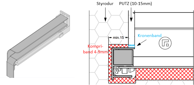

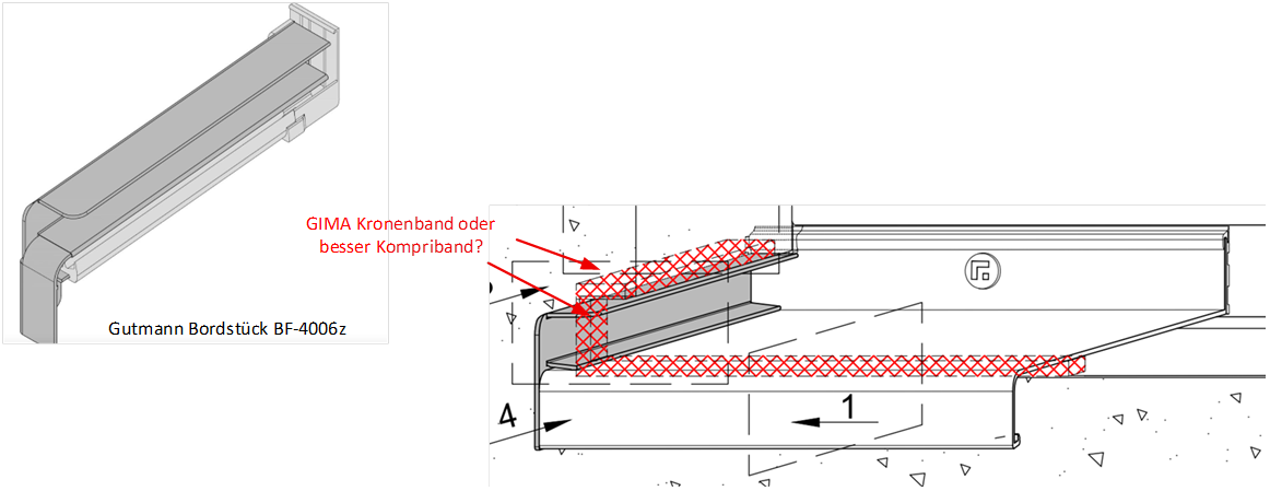

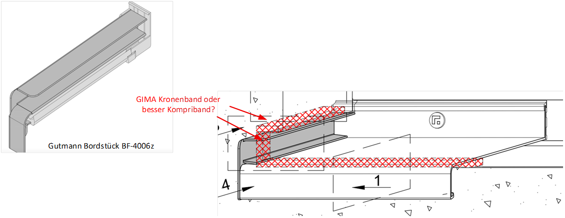

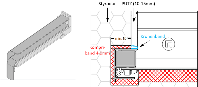

    Beim Abdichten der Fensterbank-Endstücke nach oben zur XPS-Leibungsplatte (s. Anhang, image002.png) hat mein Stuckateur einsig. Kronenband empfohlen.
    Ich hätte hier eigentlich eher auf ein passendes Kompriband BG1 gesetzt weil es aus meiner Sicht schlagregendicht ist im Gegensatz zu dem Kronenband/Kronenprofil aus EPDM.
    Habt ihr Erfahrung damit und könnt mir eine Empfehlung aussprechen?. Eine Überlegung wäre auch beides hintereinander zu verwenden, also im Bereich des Putzes ein Kronenband und dahinter wo die XPS anfängt ein Kompriband. Bei STO steht nämlich ein Hinweis, dass das "Rillenband" allein nicht schlagregenfest ist sondern ein zusätzliches Kompriband bedarf. Das wäre dann wie in diesem Bild (Kronenband_Kompriband.png).

    Indem seit Jahren keine Schäden durch Feuchtigkeit da sind. Habe Giebelseiten ohne Überstand bei einer exponierten Lage im Wind / Regen.
    Kann mir auch nicht vorstellen, wie dort Wasser eintreten soll (bei mir) - die Endstücke sitzen mit doppelten Dichtungen an der Fensterbank. Das ist absolut dicht
