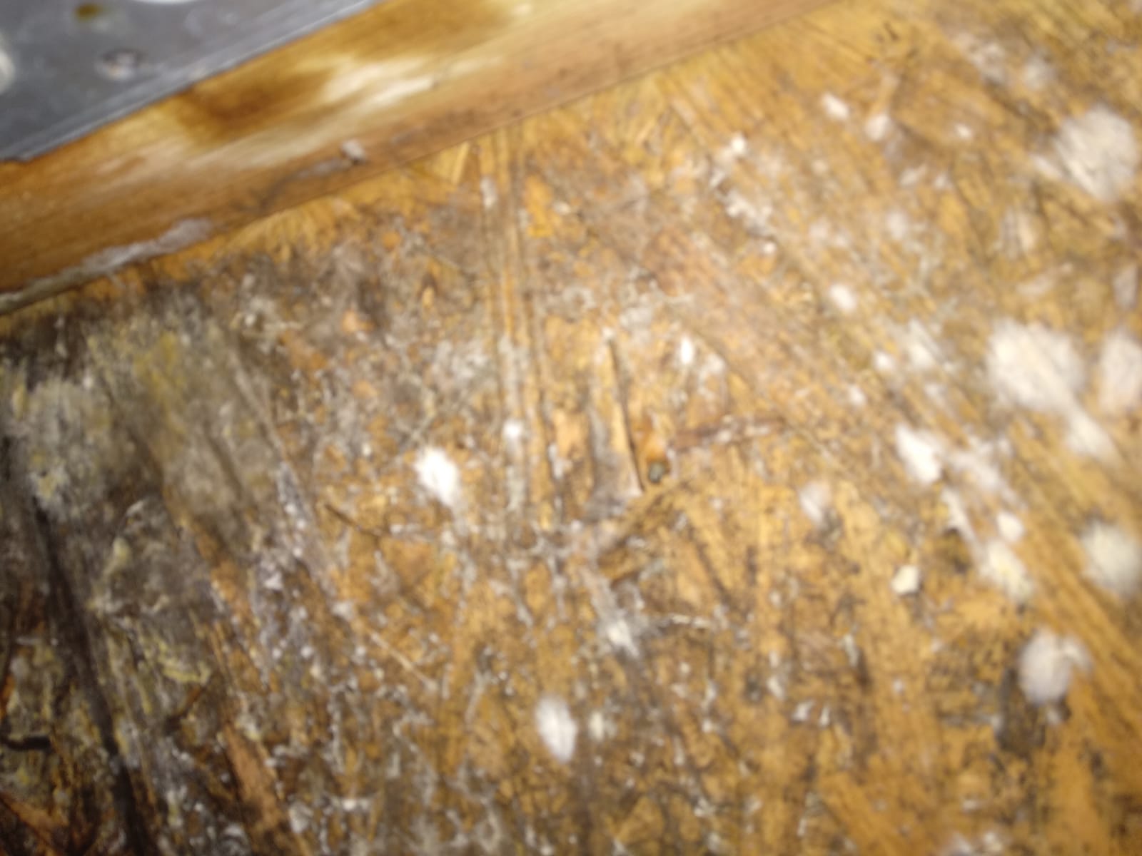

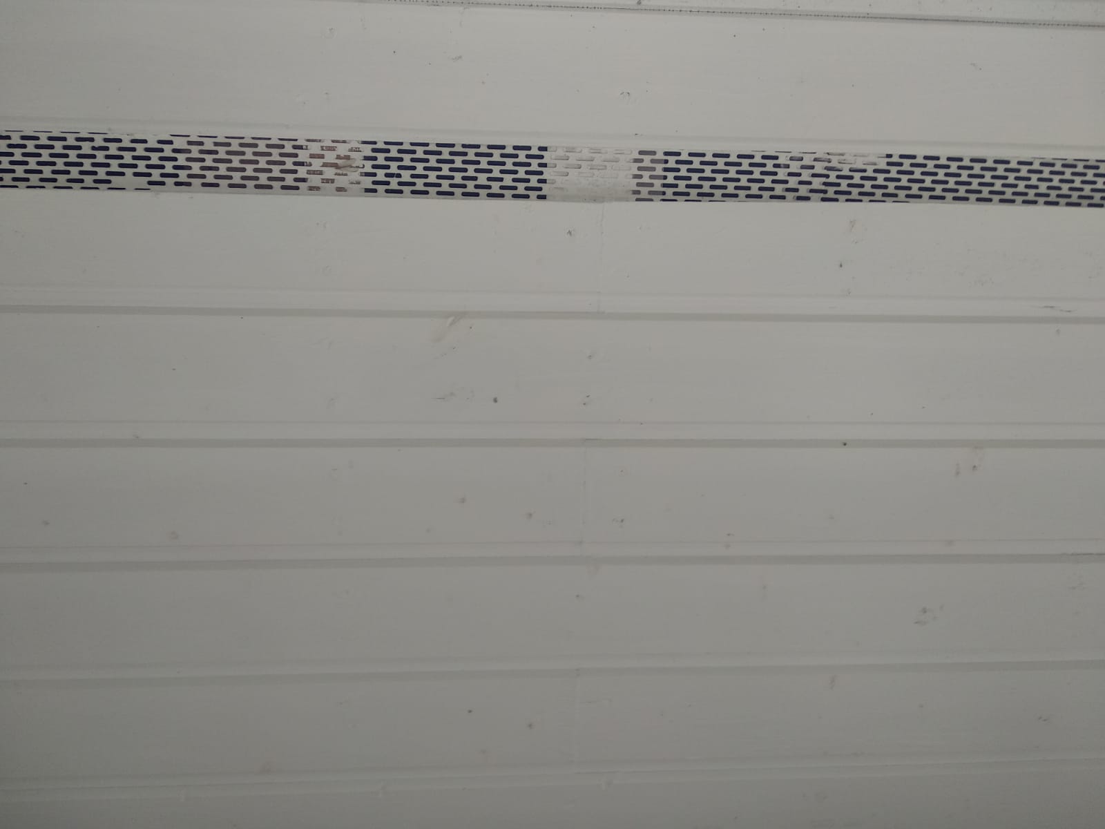

    ich bin vor drei Jahren in ein Haus (Neubau) gezogen mit folgender Dachkonstruktion: "...Pultdach aus Holzstoffen als zimmermannsmäßiger Abbund gemäß statischer Erfordernissen.... Holzschalung auf den Sparren und eine Bitumenabdichtung.... In Dachebene wird eine mineralische Dämmung, d= 20 cm, gemäß Planung eingebracht und mit einer Dampfbremse versehen. Darunter erfolgt die Verkleidung mit Gipskartonplatten mit Q2-Oberfläche zur Aufnahme eines Dispersionsanstrichs. Ausbildung eines Dachkastens mit Profilbrettern."

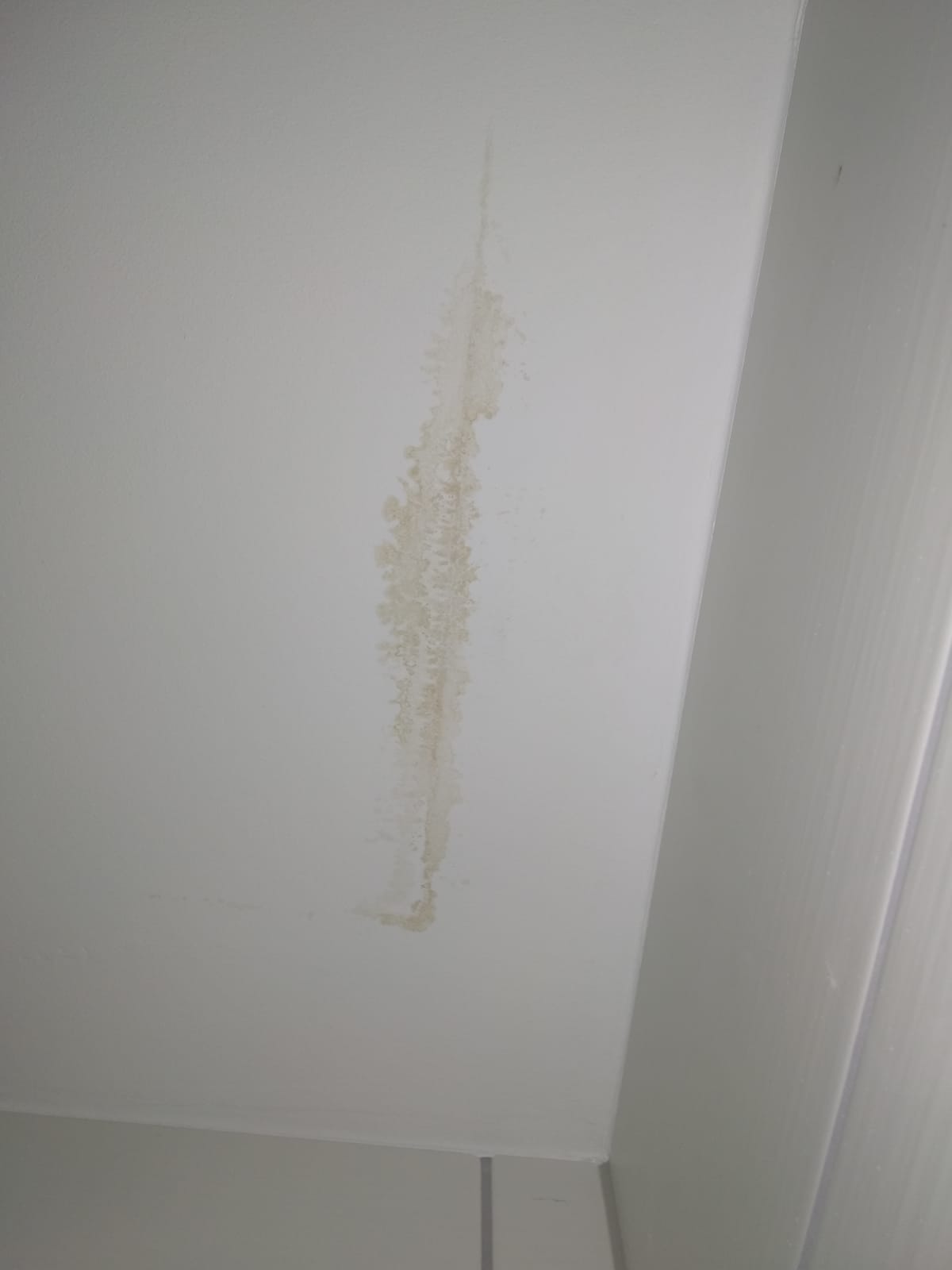

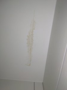

    Nun haben sich nach einem Jahr unten am Dachkasten Flecke gebildet (Bild 1) - ohne nachhaltigen Erfolg überstrichen worden. Außerdem bildete sich im Winter ein Fleck an der Decke im Bad (Bild 2). Die Stelle wurde von unten im Sommer geöffnet, er wurde angeblich keine Feuchtigkeit festgestellt und wieder verschlossen. Im nächsten Winter bildete sich wieder ein Fleck. Bei Starkregen im Sommer war keine Veränderung des Flecks festzustellen. Ebenfalls (nur) im Herbst/Winter lief Feuchtigkeit an den "Solarschläuchen" runter (Bild 3). Der Bereich um den Eintritt der Schläuche auf dem Dach ist bereits zweimal nachträglich abgedichtet worden. Nun wurde heute das Dach von unten geöffnet und Feuchtigkeit entdeckt (Feuchte Dämmung, Holz, dass nach meiner Meinung schimmelt) siehe weitere Bilder.
    Der Bauunternehmer ist bisher ratlos. Morgen kommt der Dachdecker hinzu. Auf was muss ich achten?
    • Müssen die "Spanplatten" oder gar die Sparren ausgetauscht werden oder reicht ein abschleifen und überstreichen?
    • Muss danach (wie) eine Trocknung erfolgen?
    • Die Bretter des Dachkastens sollten auch getauscht werden?
    • Da das Problem (zumindest in Ausprägung des Flecks) nur im Herbst/Winter auftrat: Hat jemand eine Vermutung hinsichtlich der Ursache?
    Danke!!!

    Hoffentlich Diffusionsoffene Bitumenabdichtung, ansonsten wäre schon geklärt woher das kommt.
    Stöße der Bahnen verklebt oder verschweißt? Oder nur lose aufgetackert....
    Herbst/Winter spricht für Kalt Außen / Warm Innen, also vermutlich Kondensiert die Raumluft an der OSB.
    Das erklärt auch die Wassertropfen am Solarschlauch.
    Bei Starkregen keine Flecken bedeutet, das Dach von Außen (mit Durchdringung Solarschlauch) ist zumindest mal Regendicht.
    Hinterlüftung zwischen Bitumenbahn und Dämmung vorhanden?
    Der Schimmel sieht jetzt auf den ersten Blick schon etwas fortgeschritten aus.
    Definiere bitte noch kurz "ich bin vor 3 Jahren in ein Haus gezogen"
    Vertragliche Verhältnisse.
    Gewährleistung gilt allemal, somit würde ich mich nicht auf abschleifen/trocknen einlassen.
    (Wenn man bedenkt, dass dieser Zustand in 3 Jahren erreicht wurde!)
    Lg

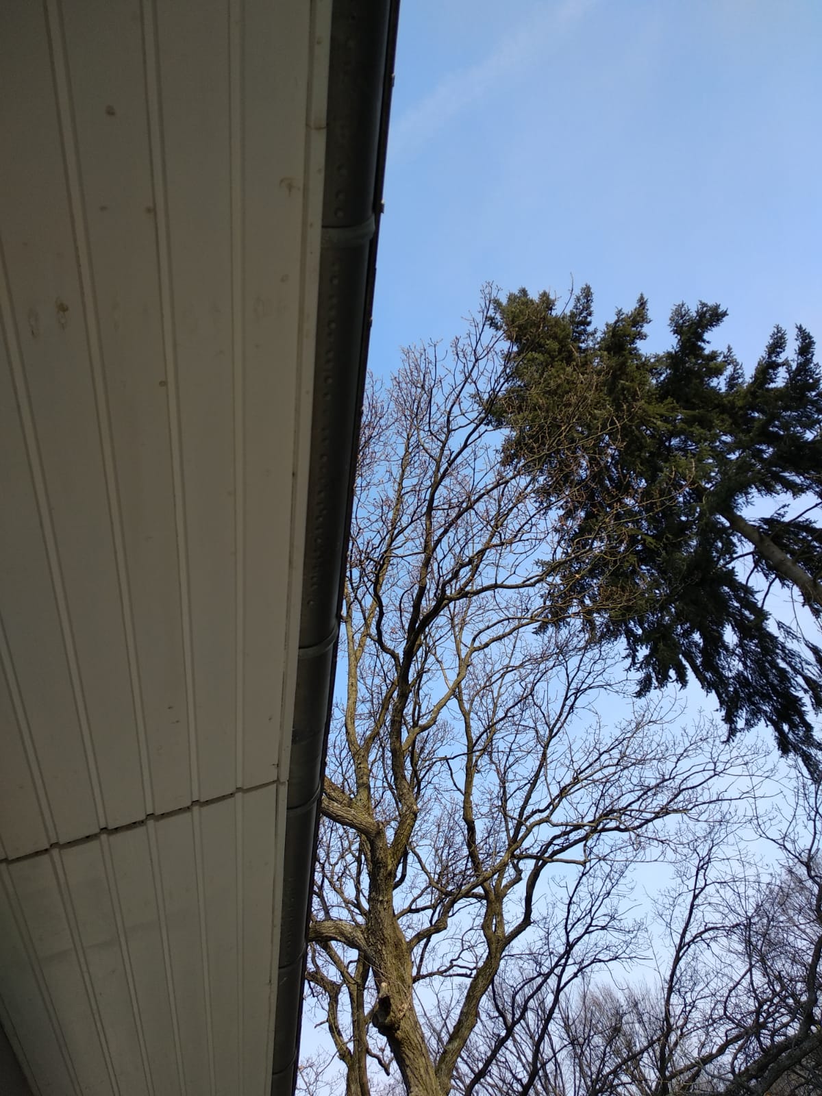

    Die Hinterlüftung erfolgt vermutlich durch schmale Lochgitter im Dachkasten an zwei Seiten des Daches. Ob dieses ausreicht bzw. der Zwischenraum im Dach ausreichend ist - keine Ahnung.

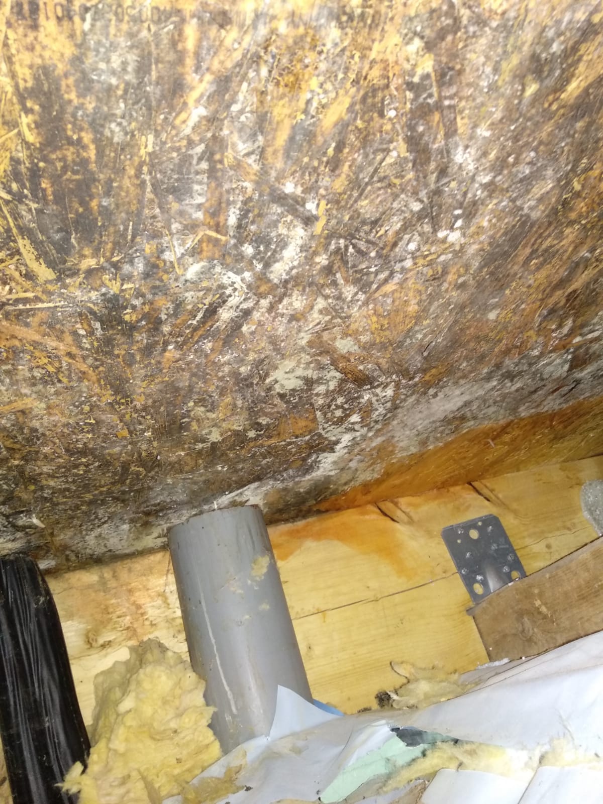

    Nee, das geht so nicht, es sei denn 1 lagig aber wie das gehen sollen....oder EPDM hmmm
    Nicht nur vermutlich, dem ist dort so, aber besser die 'umgebende'.
    Bitte die Dachkonstruktion beachten... wo soll dort eine Hinterlüftung sein? Sparren coupieren? Das überlasse ich Skogi :winken

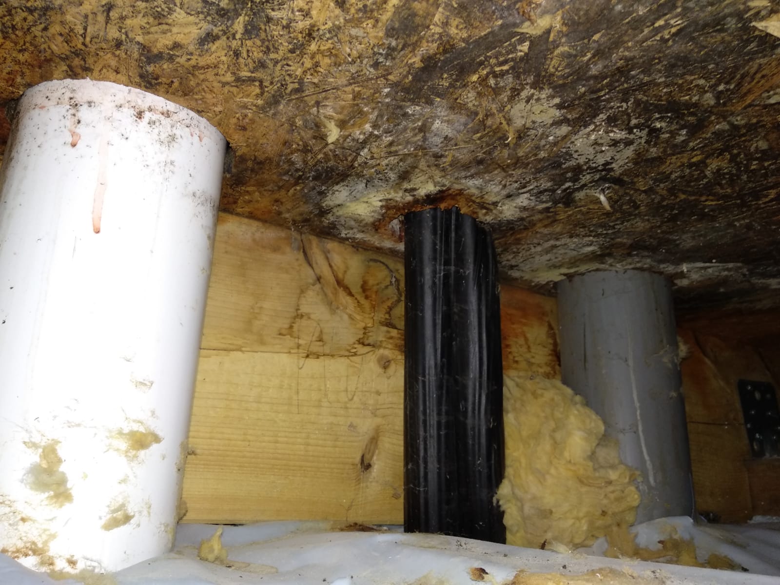

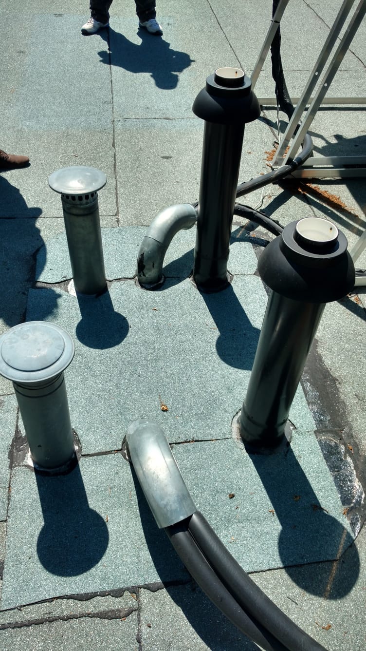

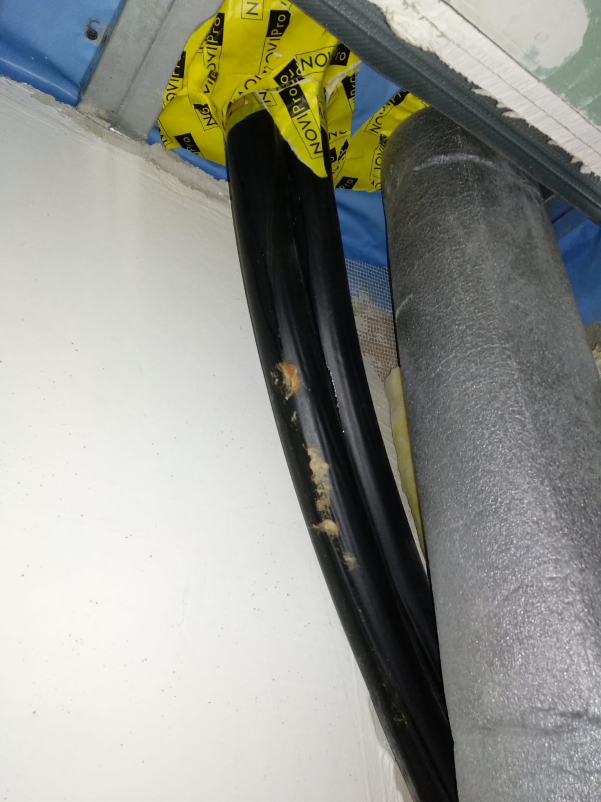

    Sämtliche Durchdringungen sind in der einfachsten Weise ausgeführt, alleine die Strangentlüftung reicht für solche Schadens Bilder bei Ihnen sind noch Solar und Abgas genauso unlustig ausgeführt.
    Weder wurden 'isolierte /gedämmte' Schwanenhälse verwendet noch dort, was ja durchaus auch 'händisch' funktioniert Isoliert.
    Selbst bei intakter Folie/Klimamembran unter ihrer GK Decke ( die ggf auch defekt ist) haben Sie diese Erscheinung, optimal steht Ihre Brennwerttherme oben im DG? Und noch ein Bad/WC dazu? :yikes

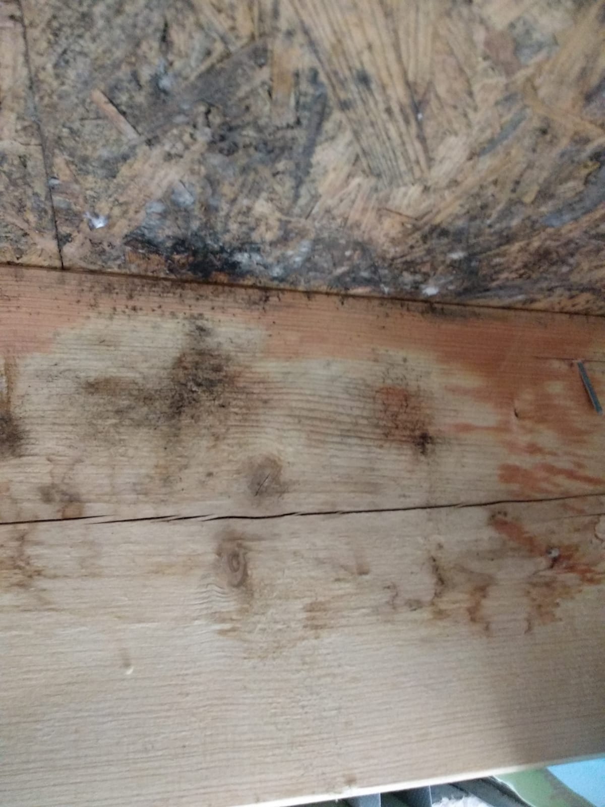

    Interessant wäre ein Sparren einige Felder neben den Durchdringungen, vermutlich sehen diese deutlich besser aus....

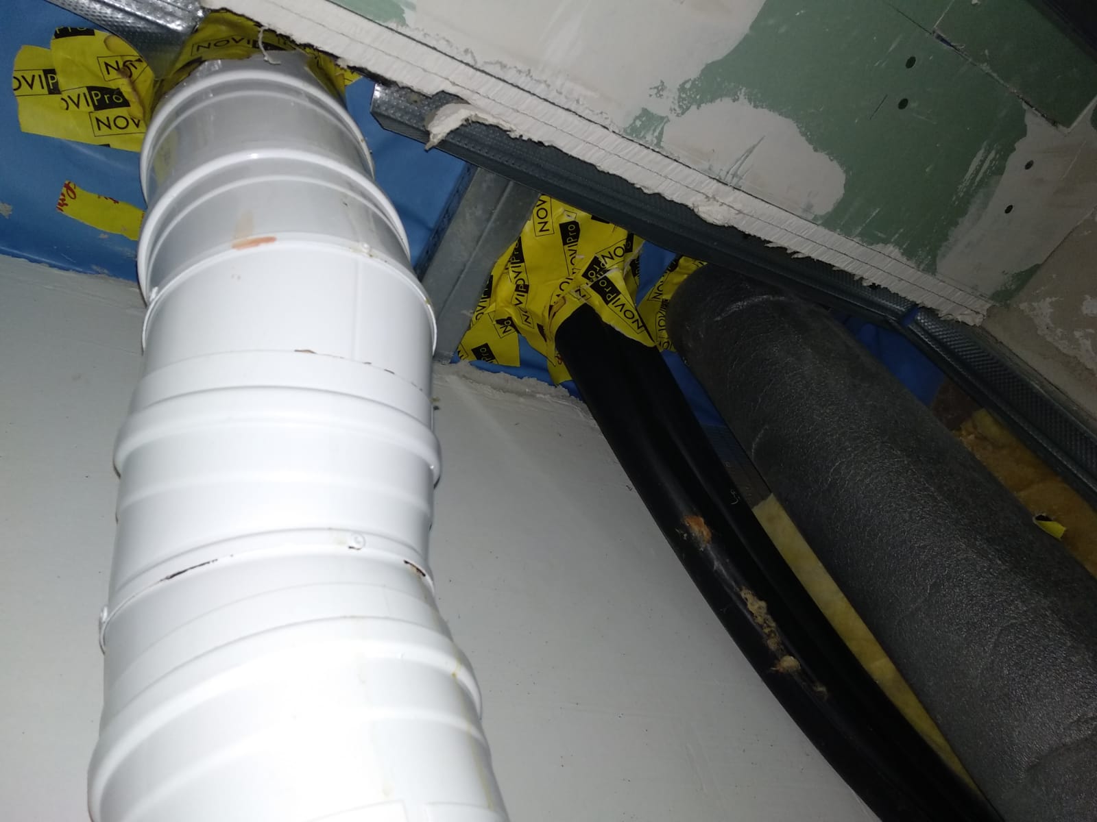

    Anbei das 'gelbe' vom Trockenbau @Alex88 ist nicht geeignet?Und es sind auch einige nicht 'abgeklebte' Stellen bzw Perforation sichtbar ( Abgas/Strang etc) und ihre Solar Stränge sind nicht geschellt..... :winken
    Was meint der konstruktiv begabte Fabian :lock
    Edit :am Sparren sind deutlich die Kondensat Spuren zu sehen....ich gehe erstmal nicht von Undichte der eigentlichen 'Dachhaut' aus

    Dieses Klebeband, Anschlussfolienband auf Ihren dritten Foto, da sollten wir aber @Alex88 fragen der hat diese Hersteller im Kopf :winken
    Bei den Durchführung, ich lasse diese immer noch mit FLK dichten, nun weiß ich ihr Fabrikat nicht was dort als Flansch Anschluss vorhanden ist.

    wie man auf den Bildern 3,5 u 7 sehr gut erkennen kann, sind die Durchdringungen nur sehr mangelhaft abgedichtet.
    Das "gelbe", egal von welchem Hersteller, ist dafür absolut ungeeignet, das ist in sich zu steif, wenn schon mit Klebeband dann
    mit dem "grünen" (Isover, pro clima, Siga etc.) besser wären passende Manschetten, aber die sind in der Größe nicht ganz billig,
    ein weiteres Problem sind die OSB Platten, die haben da gar nichts zu suchen, die warme Luft steigt durch die unsachgemäß
    verarbeitete Dampfbremse nach oben in den Hohlraum, kondensiert an den Dampfdichten OSB und schimmelt
    Fazit: alles neu machen, Dachsparren entsprechend behandeln lassen um Schimmelfreiheit zu garantieren.
    Ich denke aber, dass du ohne Baufachanwalt und Gutachter nicht zu deinem Recht kommst.....

    Mindestens die gemeinsame Abklebung der beiden Solarleitungen ist mangelhaft. Rohre, Leitungen und Kabel sind immer nur einzeln durch die Luftdichtheitsebene zu führen und in diese als Einzelleitungen einzudichten.
  14. Alex88
    6.723
    3.663
    auf Bild 1 sieht man doch ganz klar, dass die Abklebung sch...lecht ausgeführt ist, wenn alle Arbeiten so gemacht wurden.....

    Das Dach ist belüftet aber das Lochblech befindet sich nur an einer Seite des Daches. Man war der Meinung, das reiche...
