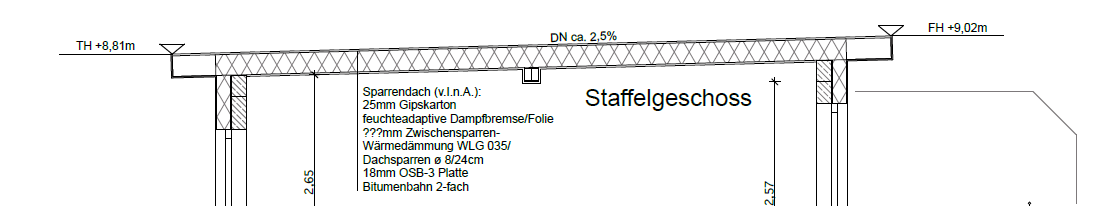

    Ich kann nur das weitergeben, was ich habe und was existiert. Was das Dach betrifft, füge ich es anliegen bei.
    Ein Gutachten für mehrere tausend Euro habe ich nun. Ergebnis:

    Unterhalb der doppelt verlegten verzinkten Metallprofile befindet sich eine 18 mm dicke Rigipsplatte. Der Abstand von Unterkante Sparren bis Oberkante Rigipsplatte beträgt ca. 13 cm. Die aus Rigips bestehende Deckenverkleidung ist 18 mm dick.
    Als Dampfsperre wurde unterhalb der Sparrenkonstruktion eine blaue PE — Folie verlegt. Die Sparrenhöhe beträgt 23,5 cm, die Sparrenbreite 8 cm. Der lichte Sparrenabstand liegt zwischen 78 und 78,5 cm.
    Zwischen Oberkante Rigipsplatte und Unterkannte Sparren befindet sich ein doppelt verlegtes Ständerwerk, bestehend aus verzinkten Stahlprofilen.
    Der unbelüftete Zwischenraum der vorab genannten Deckenkonstruktion beträgt ca. 13,00 cm.
    Die Sparrenkonstruktion weist eine Höhe von 23,5 cm auf.
    Die Sparrenbreite beträgt 8,00 cm.
    Der Sparrenzvvischenabstand beträgt 78 cm. In den Sparrenzwischenräumen wurde eine 20 cm dicke mineralische Wärmedämmung eingebaut.
    Zum Zeitpunkt der In — Augenscheinnahme betrug die Holzfeuchte im Bereich der Sparren 11,2 % und im Bereich der OSB — Platten ca. 11%. Die 18 mm dicken OSB — Platten weisen an der Unterseite eine Feuchtigkeit von 11 % und Schimmelbildung auf.
    Die Feuchtigkeit im Sparrenbereich beträgt 11,2% und weist ebenfalls Feuchtigkeit auf.
    Die Höhe der Zwischensparrendämmung beträgt 20 cm und wurde nicht bis zur Außendämmung, d. h. bis auf das Wärmedämmverbundsystem (WDVS) geführt. Unterhalb der OSB — Platten, die eine Dicke von 18 mm, nach Plan und Aussage des Bauträgers aufweisen, sowie im Bereich der Sparren habe ich neben der Feuchtigkeit erhebliche Schimmelpilzbildung festgestellt.
    An der Stirnseite befindet sich ein Lüftungssieb mit einem ca. 3 — 4 cm breiten Lüftungsspalt. Die Zwischensparrendämmung wurde nicht bis zur Vorderkante des VVDVS — Systems der Fassade geführt.
    Eine kraftschlüssige Anbindung der Dampfsperre an die Rohrdurchführungen habe ich nicht festgestellt, so dass eingedrungener Wasserdampf ungehindert in die Zwischensparrenkonstruktion gelangt, was zu den vorab genannten Schäden und Feuchtigkeitseintritten geführt hat.
    Da die Rohrdurchlässe nicht dauerhaft luftdicht in die Dampfsperre eingebaut wurden gelangt feuchtwarme Luft (Konvektion) in die Sparrenzwischenräume.
    Undichter seitlicher Anschluss der Dampfsperre an das Innenmauerwerk.
    Von den Durchfeuchtungen waren auch die angrenzenden Sparrenfelder betroffen. Die Dachneigung des Pultdaches beträgt 2,1 Grad. Die Dachneigung des Flachdaches beträgt 2° Grad.
    Zudem wurde die Dampfsperre durch Schrauben perforiert.

    Zusammenfassung:
    Die Wärmedämmmaßnahme der obersten Geschossdecke entspricht in bauphysikalischer Hinsicht nicht den allgemein anerkannten Regeln der Technik.

    In dem konkreten Fall hat die Planung völlig versagt, hier hätte man eine mind. 14cm Luftschicht oberhalb der Dämmung mit mehreren Dachlüftern einbauen müssen und auf keinen Fall eine feuchte-variable Dampfbremse, sondern eine alukaschierte Dampfsperre verbauen sollen.
    Imho gibt's nur zwei Möglichkeiten, entweder das Dach abreissen und erhöhen oder von unten die Decken entfernen und alles absenken, ich glaube aber kaum, dass der TS über eine ausreichende Raumhöhe verfügt.
