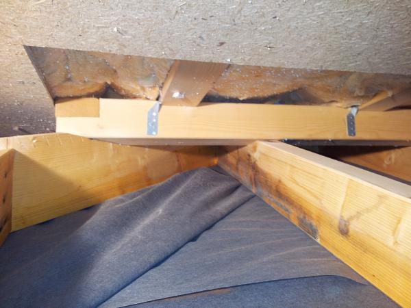

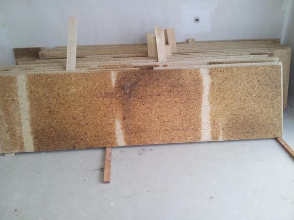

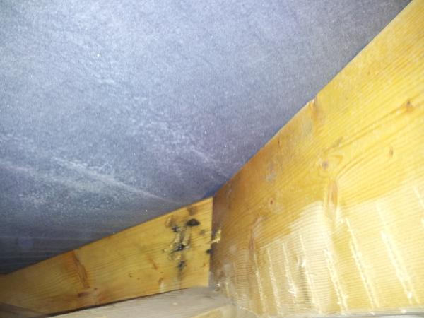

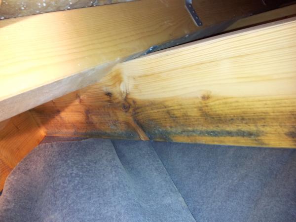

Diskutiere Feuchtigkeit im Dachstuhl (nasse Balken) - vermutlich Kondensat im Dach Forum im Bereich Neubau; So hier jetzt noch die anderen Bilder. [ATTACH][ATTACH][ATTACH][ATTACH] Gruß
    20121215_094848.jpg 20121215_095250.jpg 20121215_145611.jpg 20121216_112614.jpg

    So nach dem Durchforsten weiterer Forenbeiträge habe ich noch eine weitere Theorie.
    Wie ich in anderen Beiträgen lesen musste ich es normalerweise wohl auch wichtig, dass die Innenwände ebenfalls mit der Dampfsperrfolie abgedichtet sind. Dieses ist bei uns nicht der Fall. Die Dampfsperrfolie ist nur ziwischen den Innenwänden verklebt. Da die Kehlbalken auf den Innenwänden ja auch aufliegen ist es ja dort auch gar nicht mehr möglich eine Dampfsperrfolie über die gesamte Mauer langzuführen.
    Muss ich denn jetzt noch nachträglich die Innenwände irgendwie mit DAmpfsperrfolie überkleben?

    musste der aus #20 auch machen. einsicht kam aber erst nach 2 missglückten versuchen.
    aus was sind den die innenwände?
    wenn ich diene bilder betrachte kann ich die nicht richtig zuordnen. was ist wo und wie ??

    wahrscheinlich wird man diese ominösen Platten abnehmen müssen, um Schimmelbildung daran zu vermeiden. Dann im Idealfall die Wandköpfe abdichten (Folie o.ä., muss man vor Ort entscheiden), und statt der Spanplatte nach dem Abtrocknen einen diffusionsoffenen Belag drauf.

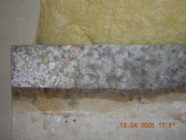

    solche Schäden hatte ich schon mehrmals zu besichtigen - teils mit zentimeterdickem Schimmelpilzflaum...
    Beispiel aus meiner Praxis:

    So da bin ich wieder.
    War die letzten Tage wegen meiner Hochzeit ziemlich im Stress. Diese ist jetzt aber auch erfolgreich über die Bühne. :-) Wenigstens etwas positives.
    Also ich habe letztes WE alle besch... Platten wieder vom Dachboden entfernt. Leider habe ich jetzt heute feststellen müssen, dass die Glaswolle weiterhin von oben durchfeuchtet.
    Nach eine netten Telefonat mit Herrn Ibold (vielen Dank nochmal) werde ich jetzt erstmal einen Blower Door Test durchführen um zu schauen ob die Dampfrsperre Leckagen aufweist und dann schauen wir mal weiter.

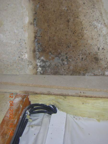

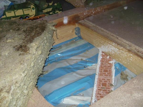

    noch zwei Klassiker zum Thema aus meinem Horrorkabinett:

    Hallo A. Fischer,
    Bild 1, ist die Kabeldurchführung nicht luftdicht gewesen?
    Bild 2, ist über die Wohnungstrennwand die Raumluft in die Dämmung gekommen?

    Bild 1: hier kam es zu einer Leckageluftströmung über den Zwischenraum zwischen den Leerrohren. Und zwar durch die Steckdosen, konnte ich mit Nebel nachweisen. Das waren die im Haus westlichen Zimmer. Wenn die Fenster gekippt wurden, bildete sich in diesen Westräumen durch Windanströmung ein Überdruck, der die Raumluft durch die Steckdosen in die Kehlbalkenlage drückte...
    Bild 2: weniger Leckageluftströmung, sondern viel mehr Dampfdiffusion. Die blau-weiße Folie hat ja sd=100m, ist also dicht. Nur ist diese seitlich an der Wand angeschlossen. Über den Wandkopf ist aber nur ein sd-Wert von wenigen Zentimetern (auf jeden Fall <1Meter) vorhanden. So "drückt" des die Feuchtigkeit insbesondere in der Phase der Aufheizung des Gebäudes (Neubau, viel Putz/Estrichfeuchte und Aufheizprogramm der FBH) über den Wandkopf in die Dämmebene. Rechnen Sie diesen Fall mal mit Glaser: Raum 25°C 80%rel. LF, Konstruktion über den Wandkopf: Gipsputz, 10cm Hlz, 20cm MinF, 18mm OSB. Sie werden staunen...

    Hallo Herr Fischer, dieselbe Ursache vermute ich bei.mir wie bei ihrem 2. Bild. Das über die undichten Wandkopfe durch das hohe Dampfdruckgefalle die Feuchtigkeit nach oben in den Dachstuhl drückt. Das würde auch erklären dass nahezu an allen Aussenwanden Feuchtigkeit zu finden ist. Also würde das wie vorher bereits vermutet bedeuten alle Wandkopfe nachträglich abzudichten. So ein M...
