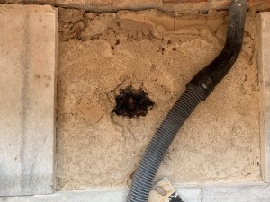

    unter unserem Haus (Bj. 1952) befindet sich ein ca. 150 Jahre alter Gewölbekeller, welcher unabhängig vom Wetter und Jahreszeit konstant etwas Wasser führt. Der Keller endet mit einer Stirnseite direkt im Felsen, über welchen vermutlich auch das Wasser eindringt. (Haus liegt an einem Steilhang)

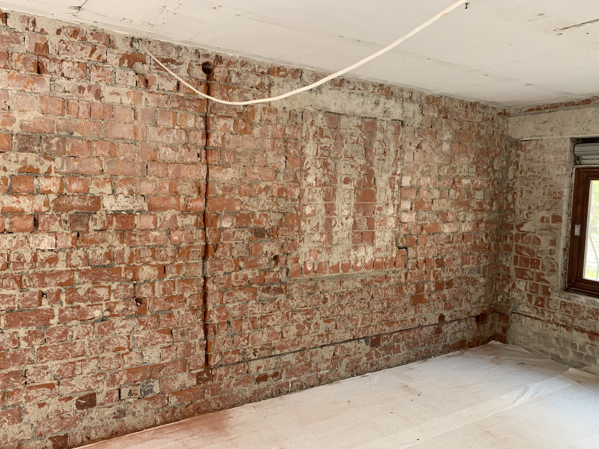

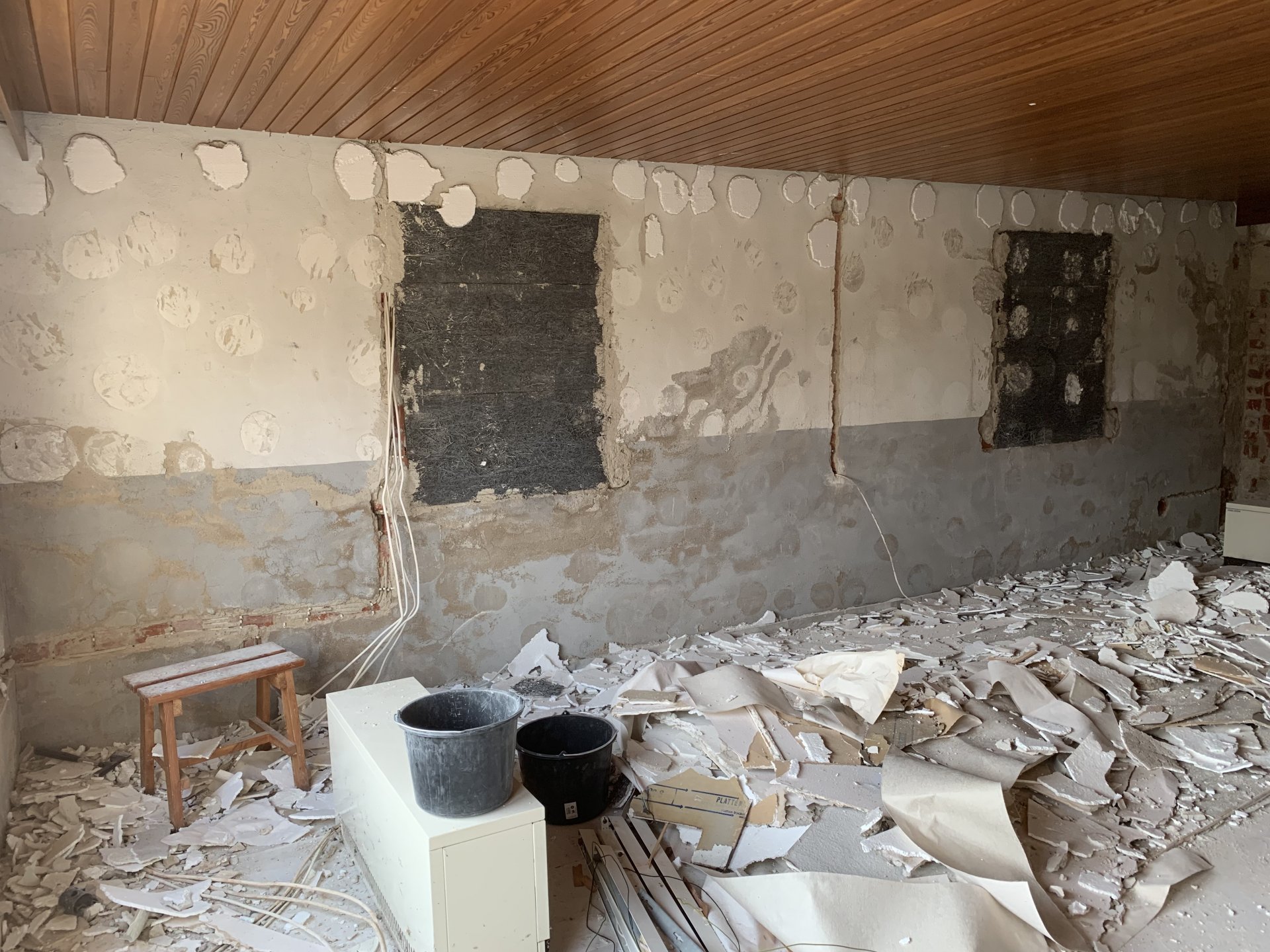

    Über dem Gewölbekeller liegt unser geplantes Schlafzimmer. Ursprünglich war hier eine Garage, welche dann ca. 1978 zu einem Wohnraum umgebaut wurde. Nach dem Hauskauf haben wir die schlimmsten Bausünden (Innendämmung mit Styropor + Rigips sowie 3-fach verglaste Fenster) entfernt. Hinter der Innendämmung hat der Putz stark ausgeblüht.
    Den Putz habe ich nun entfernt und das Mauerwerk ist in den letzten 2 Monaten auch leicht abgetrocknet. Jedoch riecht es nach wie vor im Raum nach Feuchtigkeit.

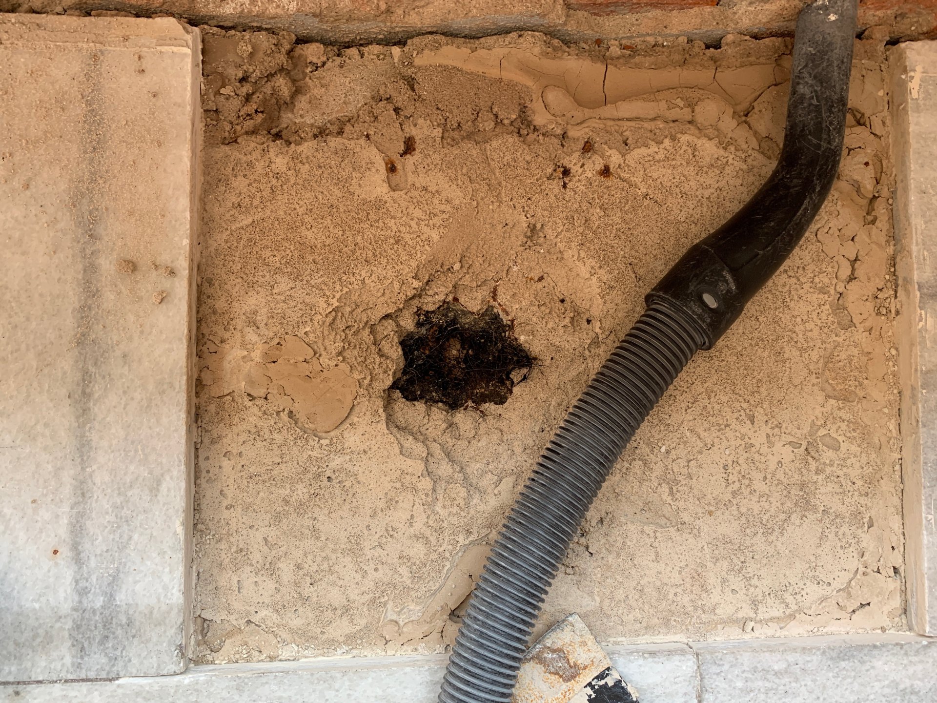

    Deshalb habe ich nun eine Bodenplatte entfernt um die Abdichtung gegen den Gewölbekeller zu prüfen. Hier fällt auf, dass neben der Bodenplatte/Estrich (die korrekte Bezeichnung fehlt mir leider), zumindest an einer Seite, eine Fuge ist, in welche ich meinen Meterstab locker 25cm hineinschieben kann. Unter dem Mörtel ist auch eine schwarze ca. 2mm starke Substanz auf der ein Drahtgeflecht gelegt war. Das Drahtgeflecht ist teilweiße komplett verrostet.
    Kann mir jemand sagen um was es sich bei der schwarzen Substanz handeln könnte?
    Ich wäre auch für Tipps für eine mögliche Sanierung dankbar.
    Ich werde im Laufe der nächsten Tage/Wochen auch noch weitere Fachleute für eine Beurteilung ins Haus holen.
    Heute war ein "Vertreter" eines Unternehmens da, welches sich auf Feuchtigkeitesschäden spezialisiert hat. Dieser hat nun sein Abdichtungsverfahren gegen Kapillar aufsteigende Feuchtigkeit in der Wand empfohlen (irgendwie logisch, da er ja für das Franchise bezahlt). Hier stellt sich mich die Frage, ob eine Abdichtung gegeben Kapillar aufsteigende Feuchtigkeit sinnvoll ist?
    Die Deckenstärke zwischen dem Gewölbekeller und dem Boden im EG ist sicher 1m.
    Würde evtl. nicht eine richtig eingebracht Dampfsperre das Aufsteigen der Feuchtigkeit verhindern?
