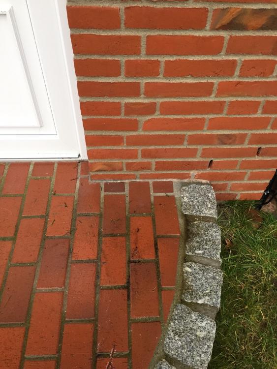

    Moinsen,

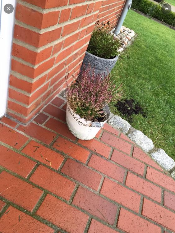

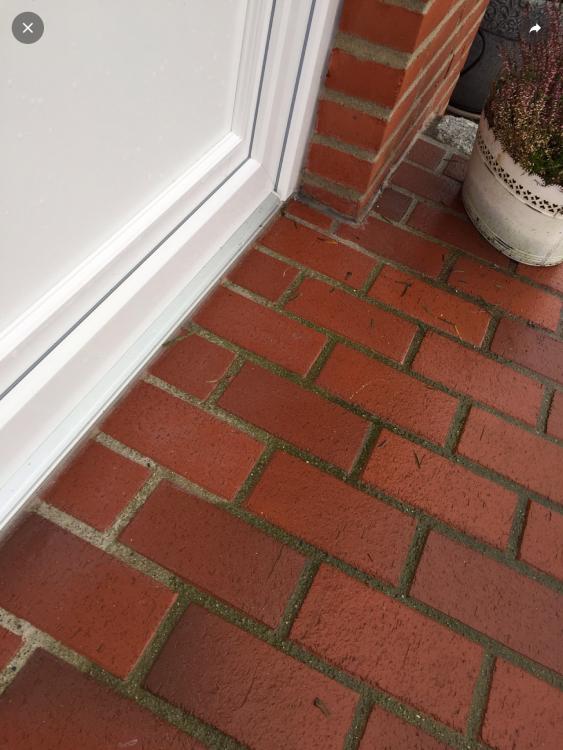

    wir haben an unserem Haus das Problem das Feuchtigkeit ins Innere drückt. Gerade bei Starkregen kommt das vermehrt vor. Unsere Fußleisten sind dann feucht und am Innenmauerwerk zieht die Feuchtigkeit etwa 10cm nach oben. Vielleicht kann ja jemand anhand der Bilder erkennen, wo das Problem liegen könnte. Es handelt sich um die Wetterseite.
    Das Haus wurde vor einem Jahr gebaut. Gewährleistung ist noch drauf, möchte aber gerne eure Meinungen haben.
    Danke Euch.

    Ganz ehrlich........an den Bildern kann ich nichts außergewöhnliches erkennen.
  3. #3 Baufuchs, 21.12.2014
    Baufuchs
    Baufuchs Gast
    Ich schon.
    15cm Abstand zur wasserführenden Ebene nicht eingehalten. Reduzierung auf 5cm mit Ablaufrinne wäre möglich gewesen.
    Alternative: Haustürüberdachung
    Mit Sicherheit ist aber auch die Abdichtung unterhalb der Haustür mangelhaft.
    Gibt´s Fotos der Haustürschwelle aus der Bauphase?
    Nachtrag:
    Feuchtigkeit gelangt in den Estrich im Haustürbereich und zieht dann im Putz nach oben.

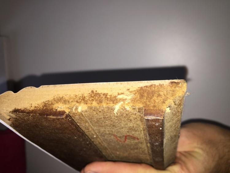

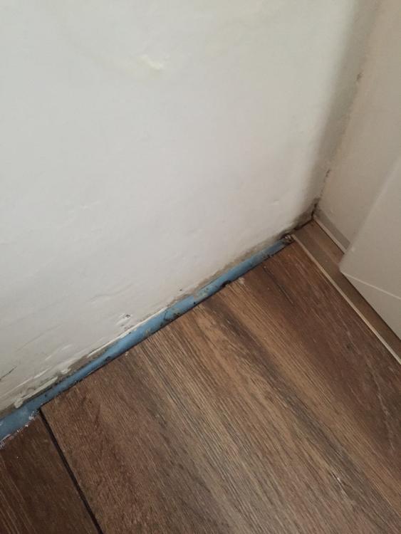

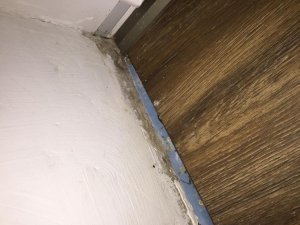

    Anbei nochmal ein Bild auch von der Leiste

    Da erkennt man schon mehr.
    Hast du bei Starkregen Wasser auf dem Laminat stehen, d.h. kommt es zwischen Unterkante Tür und Schwelle ins Haus oder handelt es sich rein um aufsteigende Feuchtigkeit.
    Gibt es eine absenkbare Bodentürdichtung?
    Wie wurde der Bereich unter der Türschwelle abgedichtet? (s. Baufuchs)

    Ich würde vermuten das der Regen zwischen Türschwelle und Türblatt, durch Wind herein gedrückt wird , so nass wie der Fußboden ist.

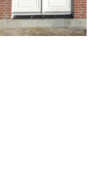

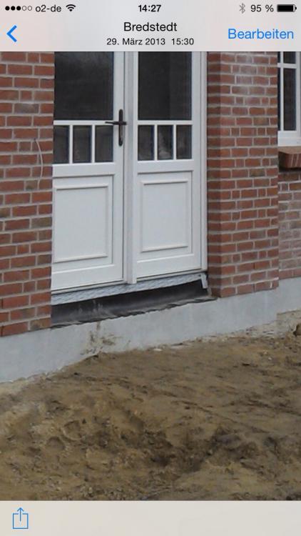

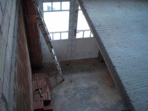

    danke erstmal für eure Tipp. Ich habe anbei noch ein paar weitere Bilder eingefügt. Da kann man auch ein wenig aus der Bauphase erkennen.
    Ich vermute, dass das Wasser bei Regen durch das Außenmauerwerk ins Innere zieht. Welche Folgen kann das für den Estrich haben? Sobald der Starkregen wieder vorbei ist, trocknet das Mauerwerk binnen zwei Wochen wieder aus.

    Auf Bild 2 ist die mangelhafte Abdichtung im Haustürbereich offensichtlich.
  9. #9 spock13, 21.12.2014
    spock13
    spock13
    29.03.2013
    83
    selbstständig
    SH
    Hallo Baufuchs,

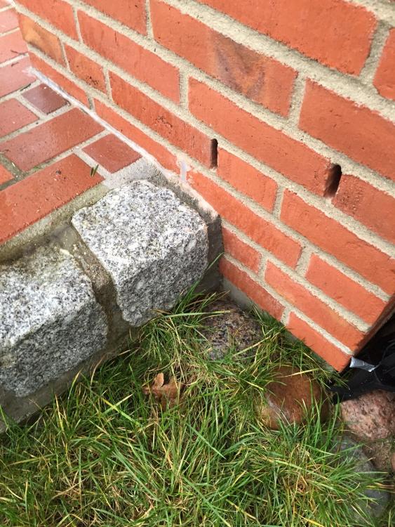

    könntest du mir bitte kurz erklären was an der Abdichtung mangelhaft ist. Wir haben das Haus damals mit einer Baufirma gebaut und das Podest dann durch eine andere Firma bauen lassen.
    Ich hab auch nochmal ein besseres Bild gefunden.
  10. #10 Baufuchs, 21.12.2014
    Baufuchs
    Baufuchs Gast
    Seitlich nicht herumgeführt, oben nicht bis unter die äußere Alu-Schiene der Haustür verklebt, nicht über Vorderkante Fundament gezogen.
    Wer schuldete gem. Vertrag die Abdichtung? Wer hat dieses Detail geplant?
    Hat die Fa. die das Podest angelegt hat keine Bedenken angemeldet?

    Die weiß gestrichene Innenwand sieht komisch aus. Zieht die Feuchtigkeit so hoch?

    Die Feuchtigkeit zieht noch solch einer Regenperiode von 14 Tagen rund 10 cm hoch. Problem ist auch, dass es die Wetterseite ist. Das Wasser knallt voll drauf.

    ich hätte jetzt gesagt ,das ding pauschal abreissen und fachgerecht neu bauen lassen .
    meine einschätzung : pauschal hingepfuscht .
    wie hoch war die rechnung ?
