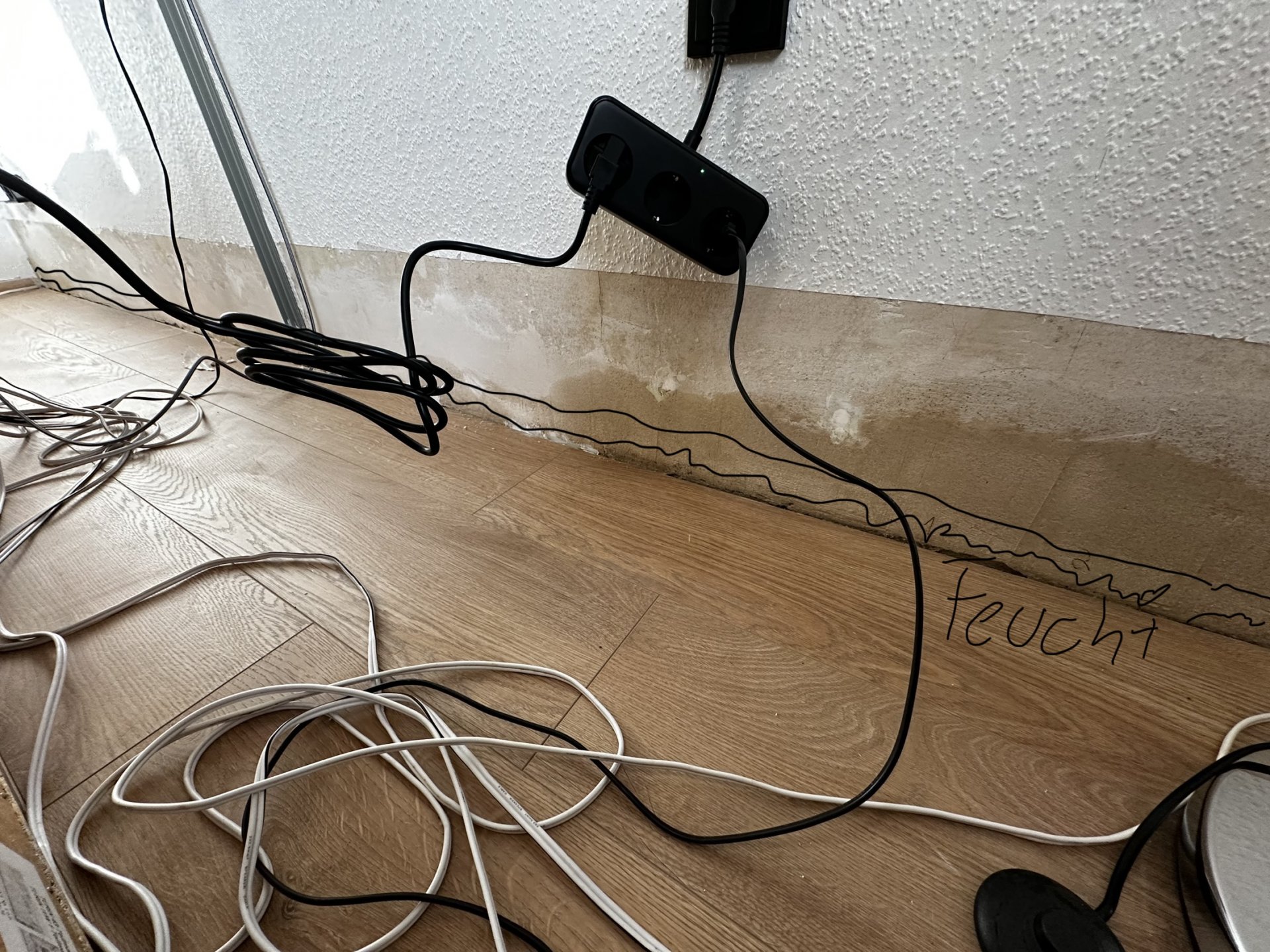

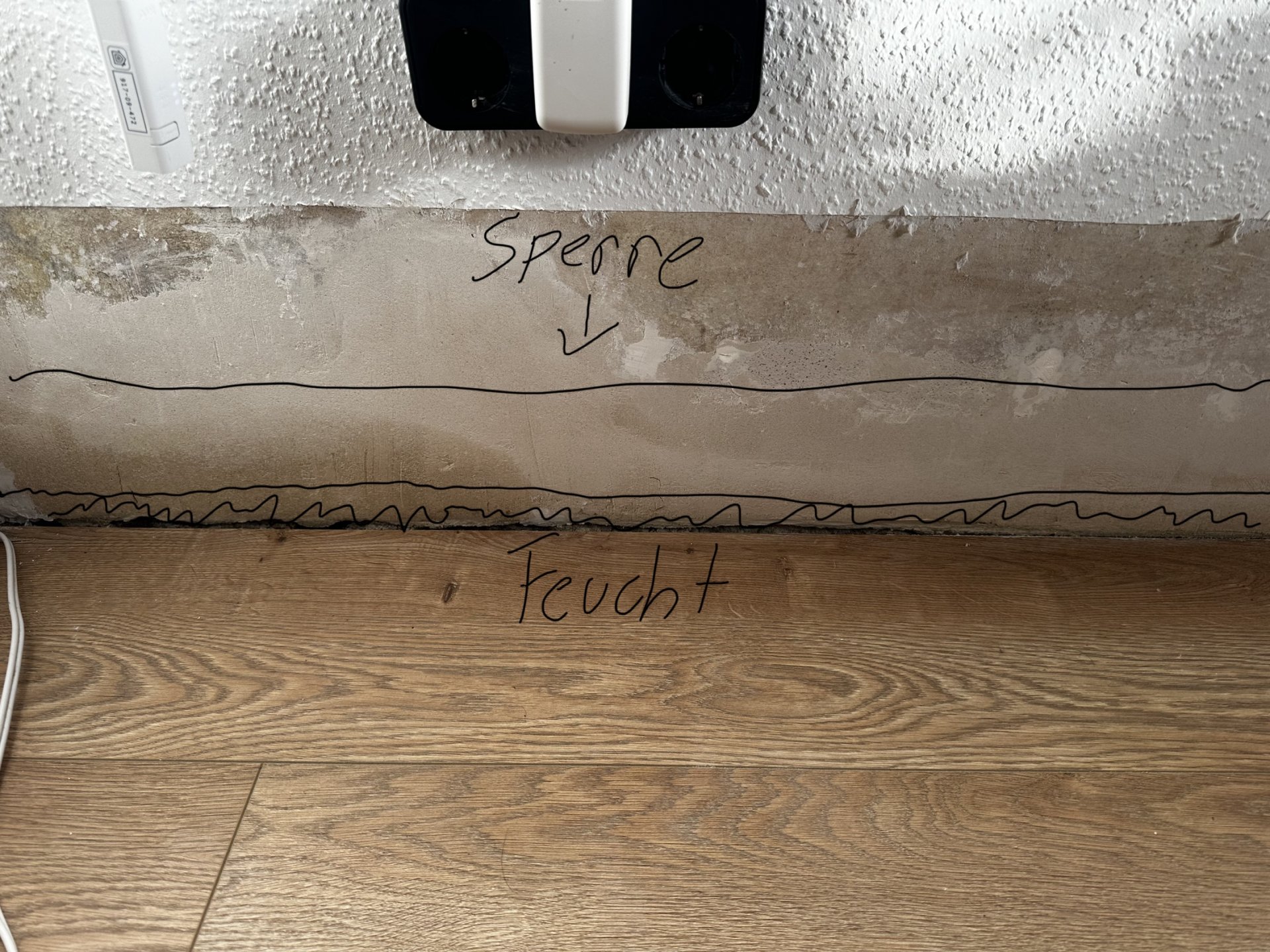

    Guten Tag

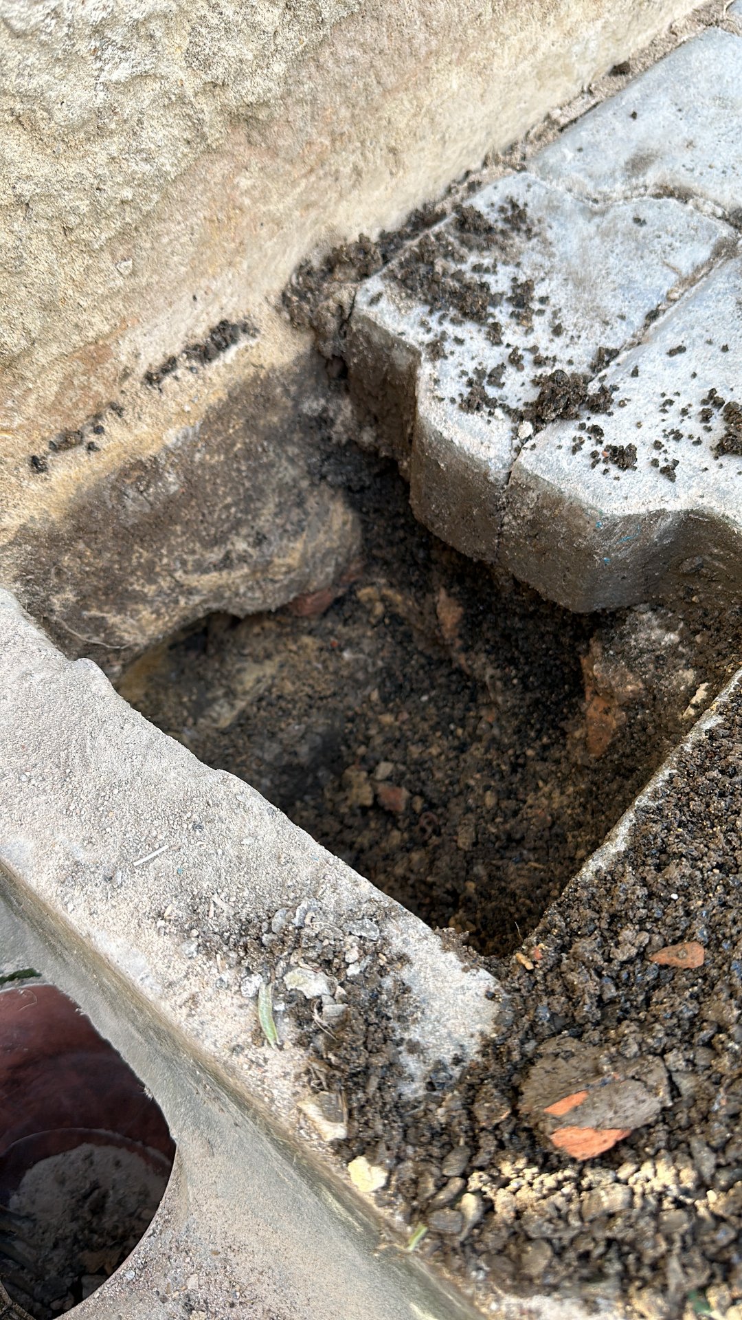

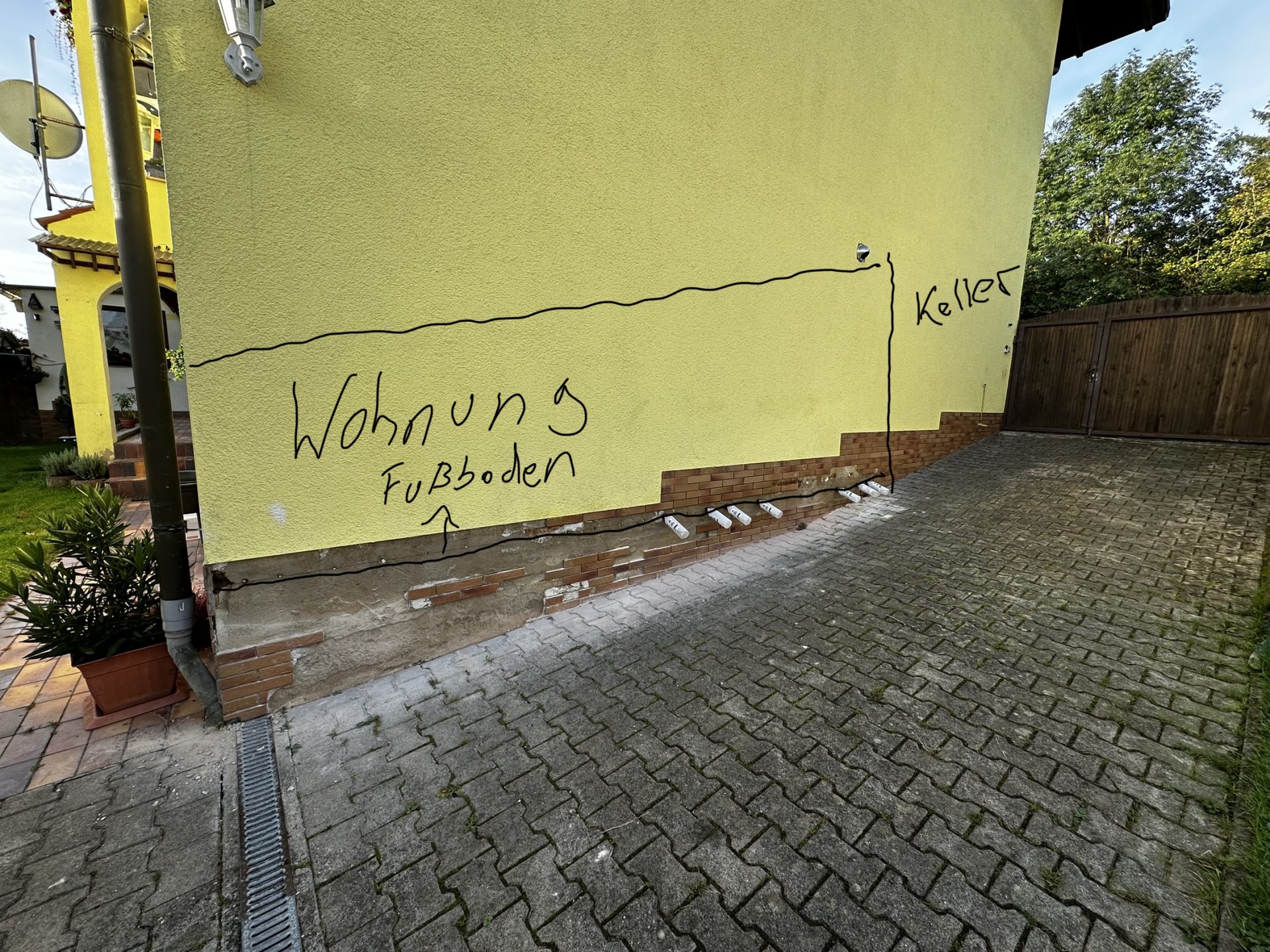

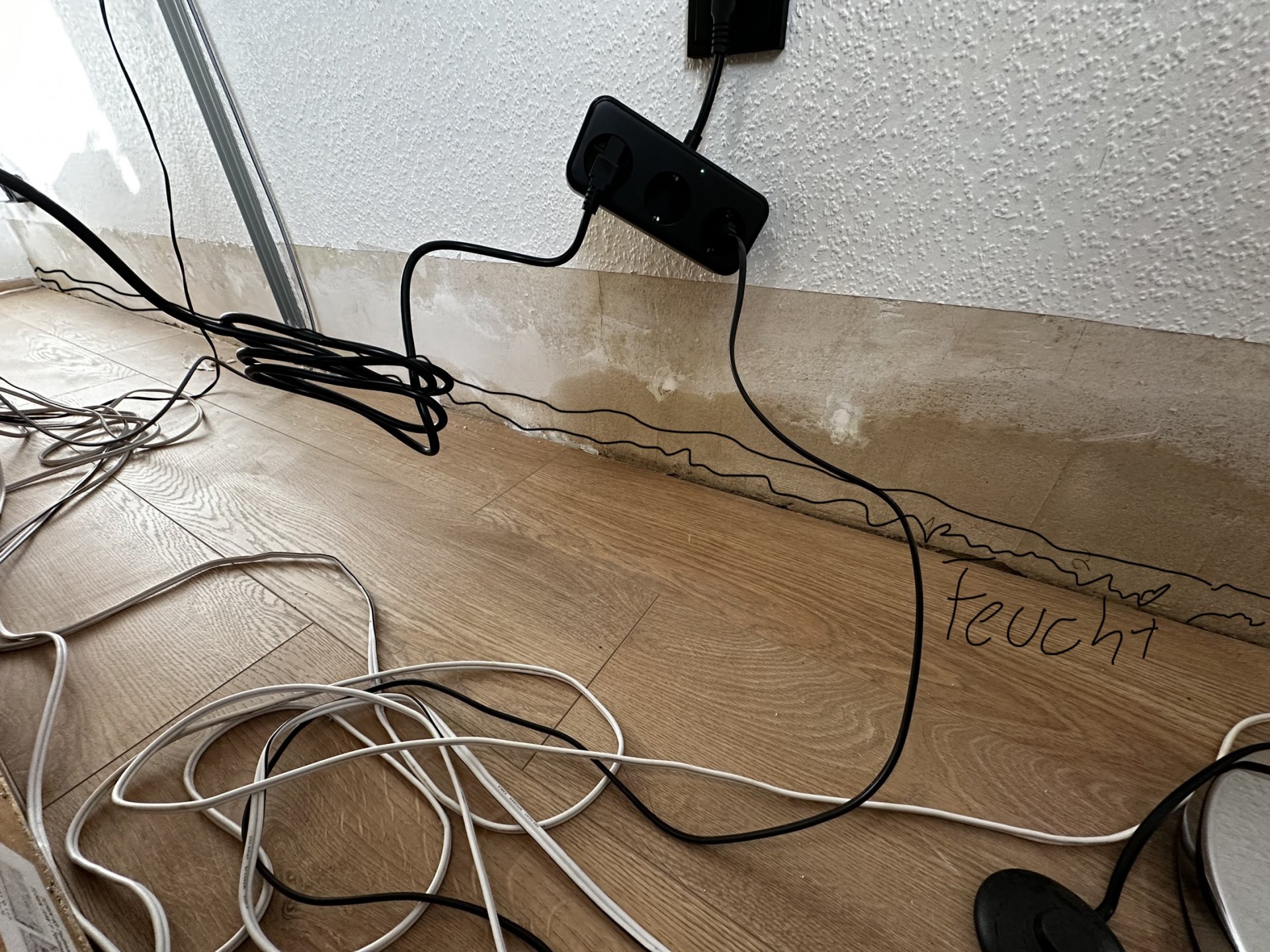

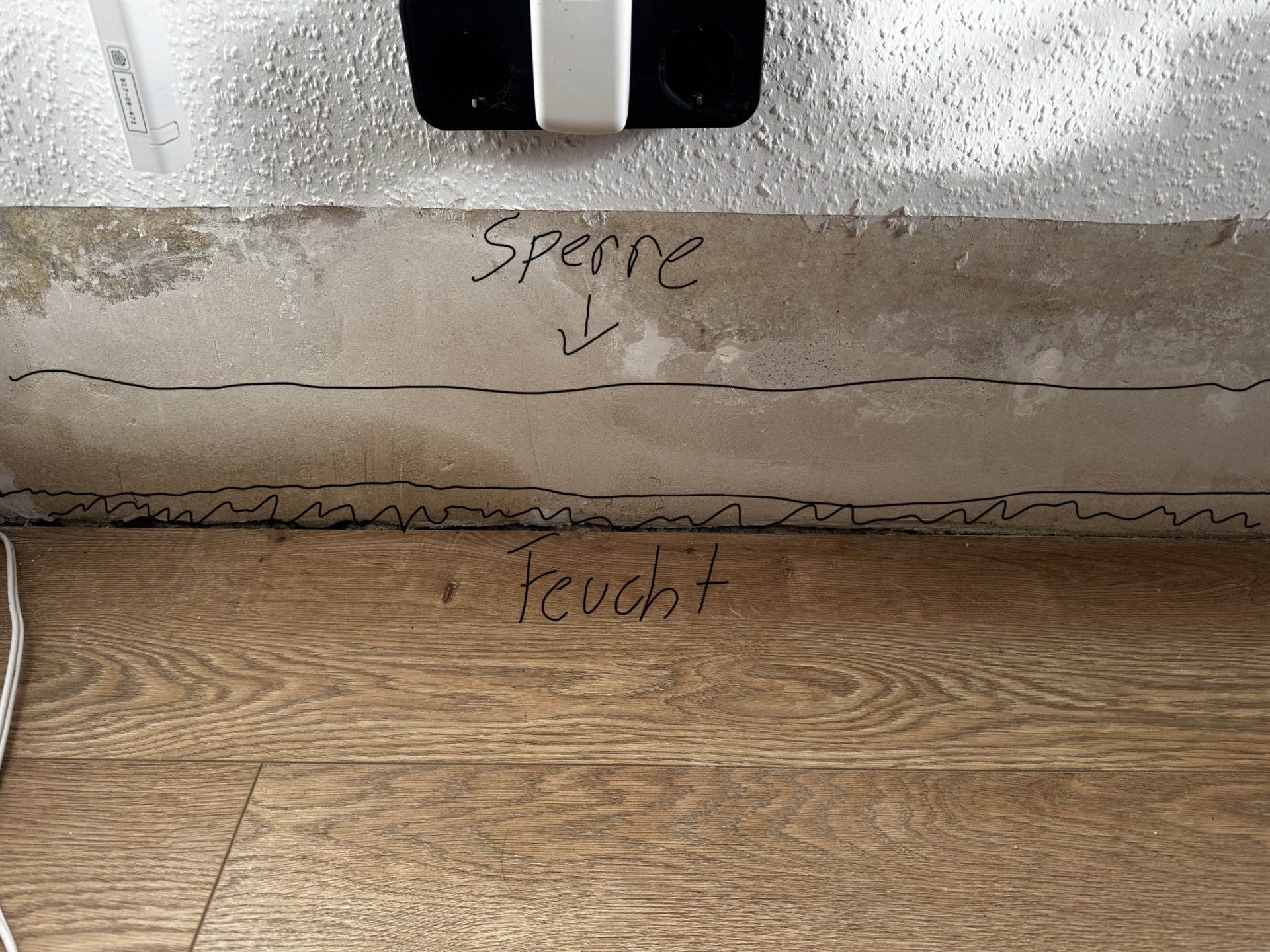

    Ich habe ein Problem mit Feuchtigkeit in meiner kleinen Wohnung im Erdgeschoss (nicht unterkellert).
    Feuchtigkeit ca. 25 unter der Horizontalsperre.
    Leider weiß ich nichtmehr weiter und wollte euch Fragen ob jemand ne Ahnung bzw Tipps geben kann was die Ursache dafür sein kann Undichter Bodenplattenanschluss ?
    Vielen Dank im Vorraus.

    aufsteigende Feuchtigkeit ?

    das dachte ich zuerst auch bzw.

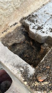

    glaube ich langsam nichtmehr dran habe jetzt von außen eine Injektionsflüssigkeit angebracht die ist auch schon soweit durch.

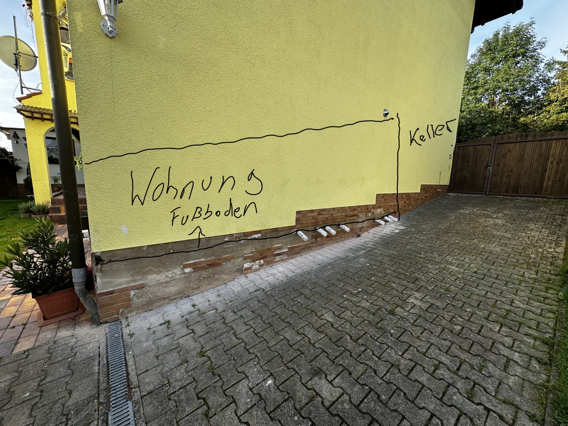

    Neue Erkenntnisse Bodenplatte nicht abgedichtet aufgraben alles und abdichten ? Remmers und bitumen ?
  5. #5 Hercule, 08.10.2023
    Hercule
    Hercule
    11.11.2019
    3.736
    865
    Ist das einzige was du machen kannst. Nur von unten bekommst du halt keine Dichtung ran. Wenn da was aufsteigt - Pech gehabt.

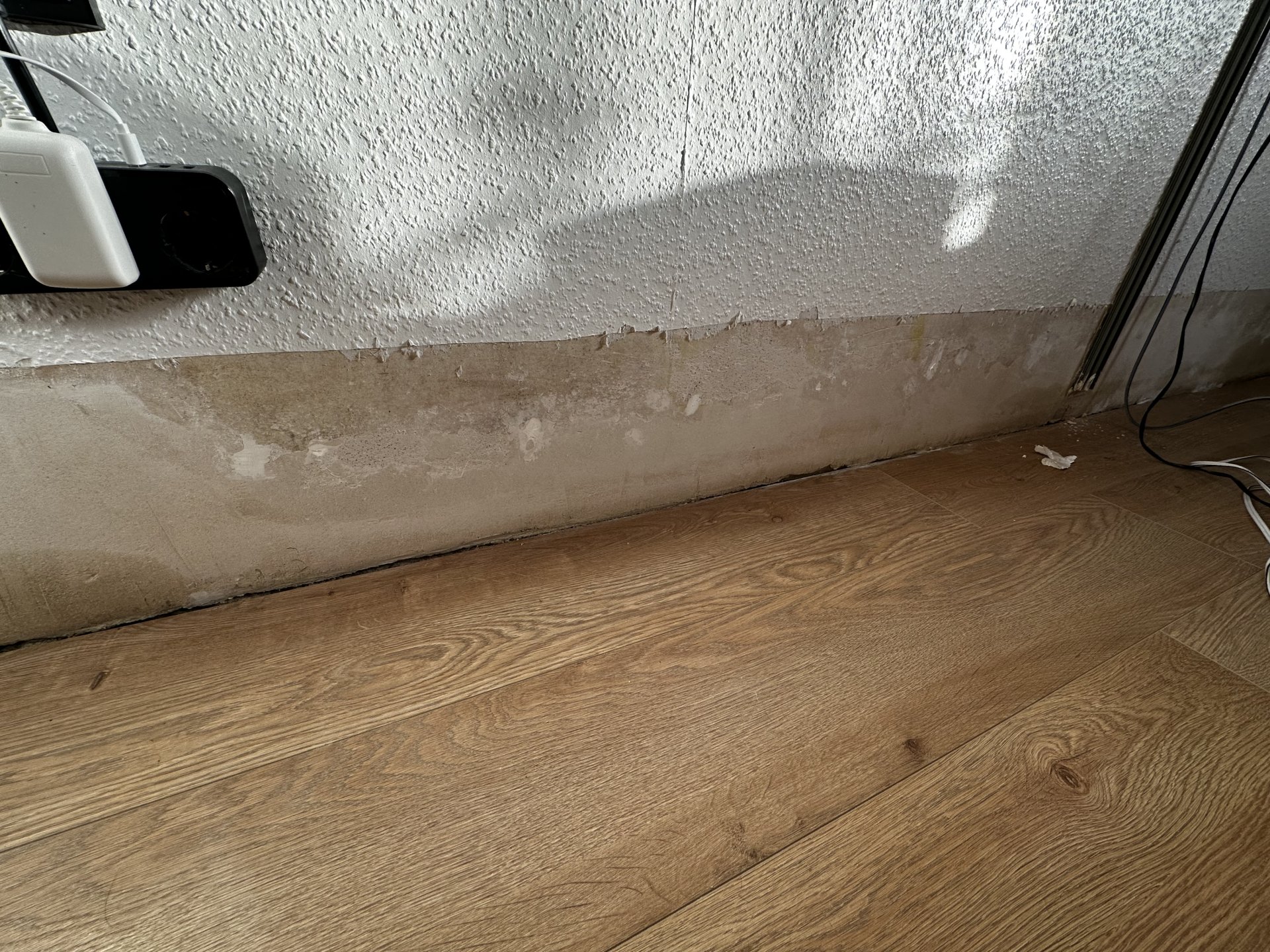

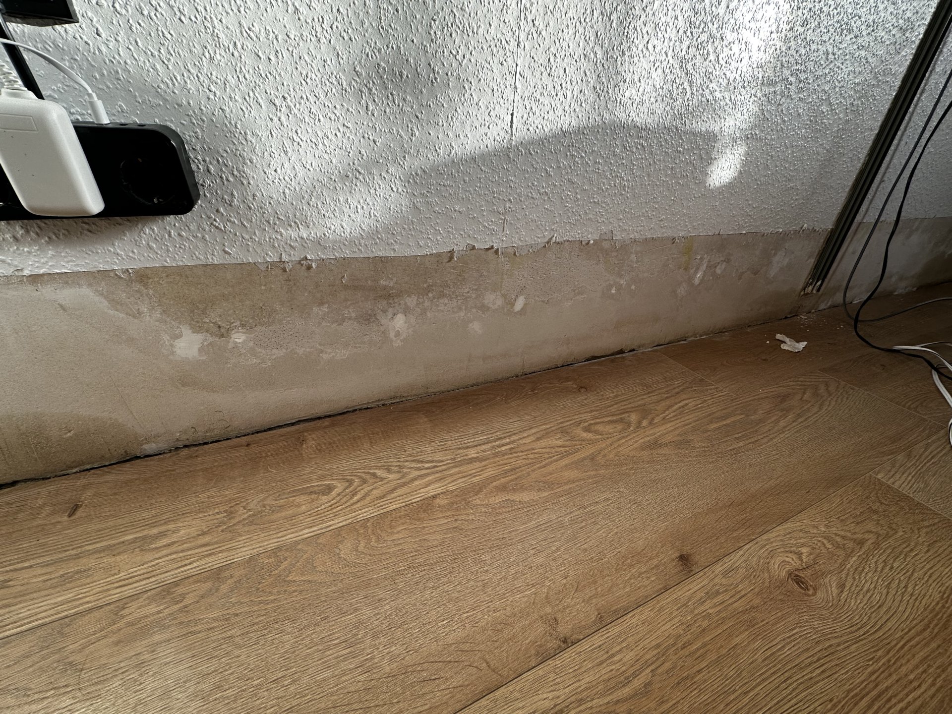

    Könnte sein dass es gar nix mit aufsteigender Feuchte zu tun hat?!
    Mögliche Alternativursache der Feuchtigkeit hinter der Sockelleiste:
    Stahlbetondecke bindet in eine 24er oder 30er Mauerwerkswand aus Hbl-Steinen ein und die Betondecke hat an der Außenkante nur eine Randdämmung aus 3,5 cm HWL-Platte (Sauerkrautplatte). Da könnte es sich ursächlich auch um eine schimmelpilzkritische und tauwasserkritische Wärmebrücke handeln. Deshalb war mein erster Gedanke dort einfach einen Heizdraht hinter die Sockelleiste zu legen und die Wärmebrücke zu beheizen.

    Oberflächentemperatur liegt Aktuell (in dem Feuchten Bereich) bei etwa 17 bis 18 grad was meiner Meinung nach völlig ausreicht ?.

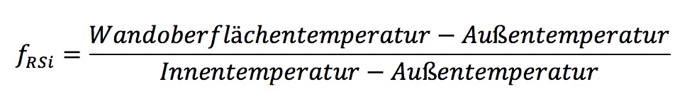

    Solche Beurteilungen machen erst bei einer Temperaturdifferenz von 20-25 °C (Innentemp - Außentemp) Sinn und dann sollte man nicht nur die Oberflächentemperatur nennen sonder lieber gleich den fRsi-Wert ausrechnen, der größer sein sollte als 0,70.

    Ok wäre die Möglichkeit das auch nächstes Jahr, wenn aufgemacht wird eine Dämmung von außen anzubringen Sinnvoll ? (Nur der Sockelbereich) ?

    Es gibt zementäre Dichtmassen mit denen man XPS Platten gleich in einem Rutsch rankleben und dann auch überspachteln kann.
    Google mal nach Hasit Optiflex 1k.
    Zum thermisch entschärfen nie ein Nachteil.

    Wenn die Dämmung vom Sockel dann an der Fassade vorspringt ist das dann nicht schlimm ? Lg
  14. BaUT
    9.018
    5.637
    Naja - Ein vorspringender Sockel sollte oberseitig schon so abgeschrägt und abgedichtet werden, dass Wasser nach außen abläuft und nicht in die Hauswand eindringt.

    Und am besten auch verblechen. Sonst hat man beim nächsten größeren Hagel wieder einen Sanierungsfall.

    Okay ja das mit dem Verblechen dachte ich mir schon das gibt dann eben jedesmal einen Höhenunterschied

    Und ein Tip: kein 0,5mm Blech sondern dicker.
    Bei richtigen dicken Hagel ist 0,5er Blech total zerbeult.
    Spreche aus leidvoller Erfahrung.
