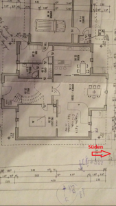

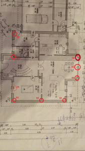

    nach dem Einzug in unseren Neubau im Februar 2016 haben wir mit feuchten Sockelleisten und Innenwänden (im Bereich Sockelleisten) zu kämpfen. Aufgrund von Feuchtigkeit haben wir auch Schimmel an den Sockelleisten vorgefunden.
    Der Grundriss des Hauses ist im Anhang (Grundriss.png)

    Hier einmal zu dem Aufbau in dem Ausbau im Südbereich:
    Der Ausbau selber besteht aus einem 36,5cm Porenbetonstein. Von Außen ist ein Kratz-Putz aufgebracht. Die linke und rechte Seite des Ausbaus ist Überdacht.
    Der Ausbau mit den beiden bodentiefen Fenstern wurde abgeschweißt und im Fensterbereich mit Flüssigkleber abgedichtet. Im Fensterbereich wurde nach dem Abschweißen etwas XPS hingelegt, damit man eine Kältebrücke verhindert. Die beiden seitlichen Wände des Ausbaus wurden mit Bitumanstrich abgedichtet und zusätzlich mit XPS vor dem Schotter geschützt.
    Der Porenbeton wurde bereits während des Rohbaus ca. 8cm über die Sohlplatte gemauert, damit vor die Sohlplatte eine Dämmung eingebracht werden konnte, die eine Kältebrücke verhindert. Diese Dämmung befindet sich hinter der Abdichtung (Schweißbahn bzw. Bitumanstricht).
    Der Ablauf damals war Folgender: Die Fenster wurden montiert. Danach hat der Maler die Fassade gemacht. Danach wurde durch den Dachdecker abgedichtet.
    Sohlplatte und Streifenfundamente sind aus WU Beton.

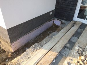

    Durch dieses Forum und weitere Überlegungen habe ich mir nun selber überlegt, was die Ursachen für die Feuchtigkeiten hinter der Schweißbahn sein kann.
    1. Drückende Feuchtigkeit von unten
      1. Entweder verursacht durch die leichte Hanglage oder durch Regenwasser, was die Fassade hinunterfließt oder direkt über die Terrassenfugen in den Boden eindringt. Hier ist die Info wahrscheinlich sehr interessant, dass z.B. in der Ecke zwischen Putz und Klinkerfassade, welcher komplett Überdacht ist, KEINE feuchte Stellen von außen sichtbar sind.
    2. Führungsschiene der Rollladen:
      1. Das Wasser sickert über die Führungsschiene der Rollläden in die Mauer hinter der Abdichtung und verteilt sich unten bzw. bildet sogar die gefundene kleine Pfütze hinter der Abdichtung. Allerdings glaube ich hier kaum, dass sich das Wasser auf die komplette Länge des Sohlbereichs der Südseite verteilen kann. Oder ist das tatsächlich möglich??? Im Anhang „Schiene.jpg“ findet Ihr, wie die Schiene eingeputzt ist.
    3. Regenwasser im Putz
      1. Dadurch, dass die Abdichtung nachdem Putz aufgebracht wurde könnte Wasser in den Putz eindringen und hinter der Schweißbahn langlaufen. Allerdings kann ich mir auch hier nicht vorstellen, dass soviel Wasser über diesen Weg herkommen kann. Es muss sich dann auch unter dem Fensterbereich verteilen, was ein ziemlich langer weg ist.
    Ich habe nun Folgende Ideen, wie ich Verbesserungen tätigen kann.
    1. Sockelputz und Abdichtung entfernen. Das Styropor, das unter dem 36,5er Porenbeton liegt (vor der Sohlplatte) würde ich nicht entfernen oder sollte ich das entfernen, und erst abdichten? Dabei bis zu 30cm über OK Terrassenplatte abdichten. Im Oberen ca. 35cm Bereich muss eine Abdichtung gewählt werden, auf die anschließend wieder ein Putz aufgebracht werden kann. Das wird der Dachdecker mir sagen können. Im Bereich Führungsschiene Rollladen müsste man die Abdichtung hinter der Schiene ausführen. Anschließend wird verputzt. Und zusätzlich wieder XPS in allen Bereichen der Abdichtung vorgemacht (als Schutz vor Schotter).
    2. Drainagerohr verlegen. Meine Überlegung wäre das Drainagerohr dann nicht an die Kanalisation anzuschließen (da der Weg ziemlich weit ist), sondern in ein nahgelegenes Beet zu führen. Allerdings ist für mich hier noch fraglich wie das Loch im Beet ausgeführt werden muss.
    3. Eine Überdachung auf der kompletten Südseite bauen. Dann würde vermutlich, ähnlich wie in der Ecke Putz-Klinker, welcher überdacht ist, keine Feuchtigkeit vorzufinden sein. Diese Variante wäre allerdings die teuerste. Wäre aber wahrscheinlich die sicherste.
    4. Soll man den Estrich im Innenraum entfernen, um zu prüfen ob auch innen viel Wasser auf der Sohlplatte steht und um den Trocknungsbereich zu beschleunigen?
    Aber ob einer der Maßnahmen zum Erfolg führt, weiß ich nicht, da ich die Ursache nicht eindeutig nennen kann. Und mir bisher auch kein Experte behilflich sein konnte.
    Wir haben noch mehr Fotos, wenn dieses zur Schadensursache beisteuern wird. Bitte meldet euch einfach.
    Wir würden uns freuen, wenn Ihr Fehler in der Bauweise finden würdet und mir ggfs. Maßnahmen aufzeigen könntet. Vielleicht könnt Ihr auch eindeutig sagen, was hier die Ursache für die Feuchtigkeit ist.
    Vielen Dank vorab.

    Aus den Bildern kann ich keine Ursache erkennen.
    Aber wenn ich die DIN 18 195 von 2011 aufschlage, finde ich auf den Seiten 7 bis 13 etliche Zeichnungen, wie ein korrekter Übergang von Bodenplatte zur Wand auszuführen ist.
    Es ist ein Irrtum, daß die Bodenplatte nicht abgedichtet werden muß, weil man auch die Unterseite der Bodenplatte nicht abdichtet. Wenn die Abdichtung nicht mindestens 10 cm seitlich an der Bodenplatte nach unten geführt wird, kommt Wasser durch die Mörtelfuge ins Haus. Das ist nun mal so.
    Es dringt einfach unter der Horizontalabdichtung, sei es eine Mörtellage oder einfach den Spalt zwischen Abdichtung und Bodenplatte (wenn man geschludert hätte) hindurch und ist drinn.
    Hier könnte eine Ursache liegen.
    Wenn man das sowieso noch einmal abdichten muß, bietet sich auch eine Drainage, die deutlich unter Oberkante Bodenplatte einzubauen ist, an. Diese Zusatzkosten sind unbedeutent.

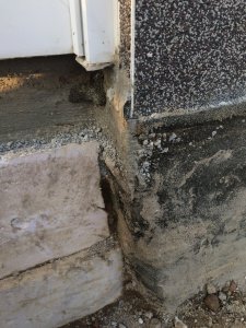

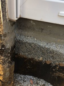

    Kann Petra345 nur zustimmen.
    Eine Abdichtung nach 18195 bedeutet grundsätzlich, dass der Wand-Sohlenanschluß Bodenplatte zu Mauerwerk abgedichtet werden muss und ca. 15 cm senkrecht an der Bodenplatte herunter abgedichtet wird.
    "Abdichtungsebene ist IMMER! das Mauerwerk/Bodenplatte).
    Die Abdichtung des Mauerwerks sollte noch ca. 30 ÜBER GOK erfolgen (Spritzwassser wird oftmals unterschätzt).
    Desweiteren sind ebenerdige Installationen von Fensterrahmen nicht erlaub.
    Die Fensterrahmenunterkante sollte mindestens 15 cm ÜBER GOK sein.
    D.H.
    Bodenplatte 20 cm tief freilegen, alle Putze, Dämmungen, Abdichtungsbahnen und was sonst noch an Kokolores auf dem Mauerwerk/BP ist, entfernen: bis 30 cm über GOK..
    UNBEDINGT Führungsschienen der Rollos entfernen.
    Messen, ob das Mauerwerk dahinter nass ist.
    Wenn ja: entweder austrocknen lassen oder mit 1 cm Sperrputz versehen.
    Dann auf die trockene! Putz/ Mauerwerksebene die Flüssigkunststoffabdichtung mit Vliesverstärkung der Innen- und Außenwinkel und Vliesverstärkung auf dem Rahmen applizieren.
    Falls möglich Innen Bohrungen durch Estrich und Dämmschicht bis auf die BP vornehmen und Feuchtemessungen vornehmen.
    Bei Feuchtigkeit: Estrich-Dämmschicht-Trocknung.

    "Der Porenbeton wurde bereits während des Rohbaus ca. 8cm über die Sohlplatte gemauert, damit vor die Sohlplatte eine Dämmung eingebracht werden konnte, die eine Kältebrücke verhindert. Diese Dämmung befindet sich hinter der Abdichtung (Schweißbahn bzw. Bitumanstricht)."
    Das war vermutlich nicht die richtige Ausführung!
    Gegen anstehendes Wasser ist das nicht einwandfrei abzudichten. Man kommt einfach nicht unter den Porenbetonsteinen an die Bodenplatte um die beiden einwandfrei abzudichten.
    Aber wenn eine funktionsfähige Drainage das Wasser ableitet, kann es nicht eindringen.

    Ich begreife nicht ganz, wieso Ihr auch noch Geld für die Verschlimmbesserung (=Drainage) einer definitiv mangelhaften Abdichtung zahlen wollt.
    Aufgraben, so daß man an den Porenbeton gut hinkommt (schätze ca. 1 m), Porenbeton austrocknen lassen.
    Dann DIN-gemäße Abdichtung incl. 30 cm Abdichtung auf dem Porenbeton über GOK.

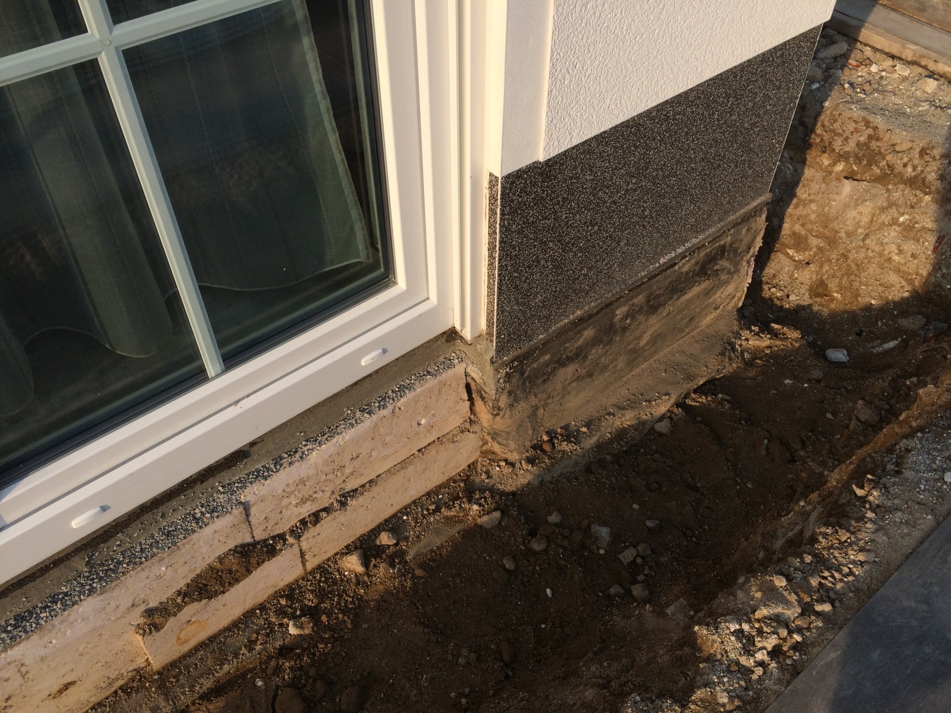

    Wir werden diesen 90Gead Winkel nun abachrägen, sodass ein 135 Grad Winkel entsteht.
    Ja das war wohl vorher ein Fehler dass wir die Dämmung abgedichtet haben. Wir hätten das damals ohne Dämmung abdichten müssen.

    Und weil es nun erst mal so (falsch) gemacht wurde, bleibt eine Drainage als Abhilfe gegen Feuchtigkeit.
    Denn am Fundament über Kopf abzudichten, wird bestimmt auch nicht dicht.
    Nach der neuen DIN 18 533 VOM Juli 2017 hätte man bei so einer Dämmung ein Streifenfundament darunter anordnen sollen und dann eine Abdichtung von diesem zusätzlichen Fundament, über die Dämmschicht bis zum Mauerwerk herstellen müssen.
    Dabei zieht das zusätzliche Streifenfundament die Wärme ab, die die Dämmschicht erhalten sollte.
    Also irgendwo wird der Dämmwahn unsinnnig.
    Darüber hinaus muß der Beton vor dem Aufbringen der Dichtungsschicht von Zementleim freigekratzt werden.
    Das kenne ich nur von sorgfältig geführten Großbaustellen. Dort wird so etwas gemacht.
    Eine andere Möglichkeit ist, auf die seitliche Dämmung der Bodenplatte zu verzichten und den Rand wenigstens richtig gegen Wasser abzudichten.
    Wenn die Bodenplatte weder zurück noch vorsteht, kann man eine gerade Wand gegen Feuchtigkeit abdichten und darauf eine Dämmschicht aufbringen. Nach den neusten Vorstellungen der Abdichtungshersteller ist der WU-Beton sowieso nicht dicht und es sollte auf der Sauberkeitsschicht eine zweilagige Abdichtung aus PMBC, früher KMB, aufgebracht werden und darauf die Bodenplatte aus WU-Beton betoniert werden.
    Wie man die zweilagige Abdichtung aus PMBC gegen die Bewehrungskörbe der Bodenplatte schützt , wurde nicht gesagt.
