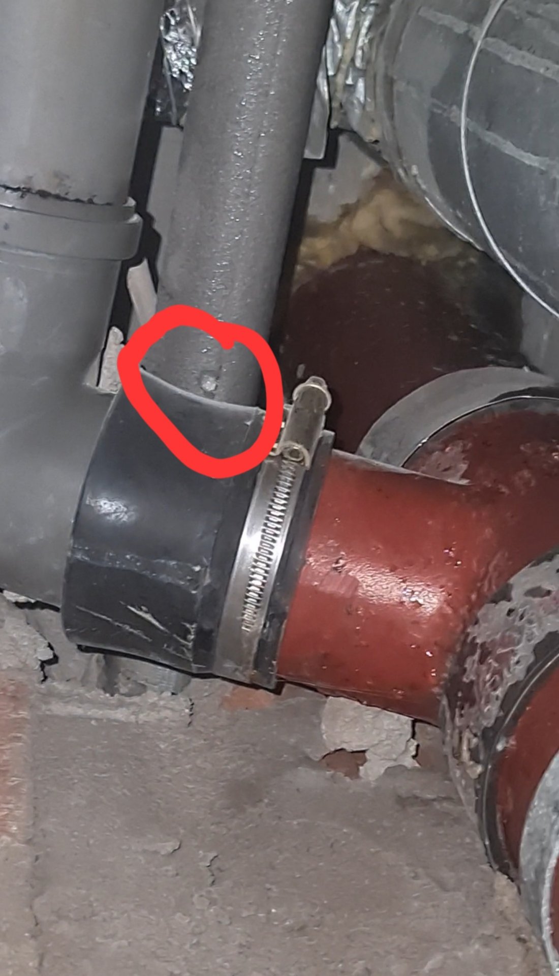

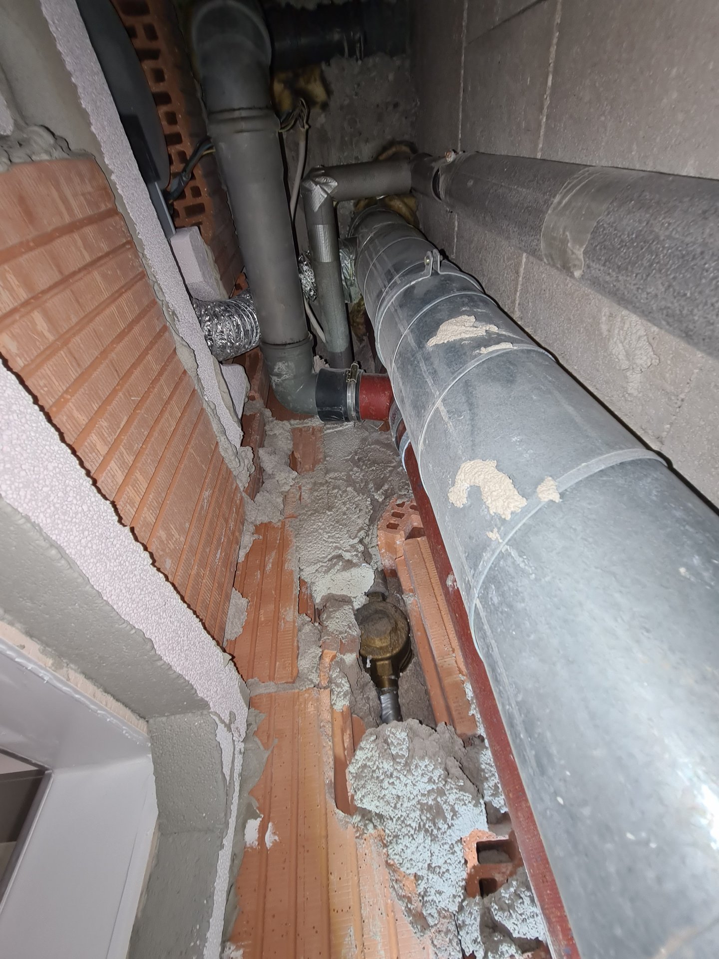

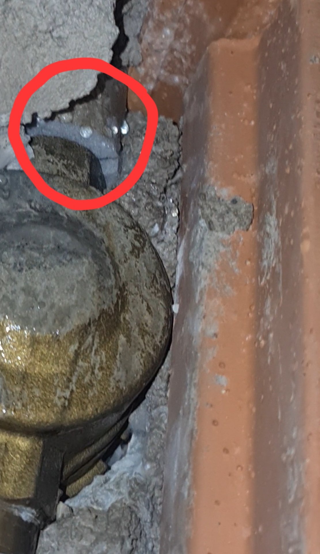

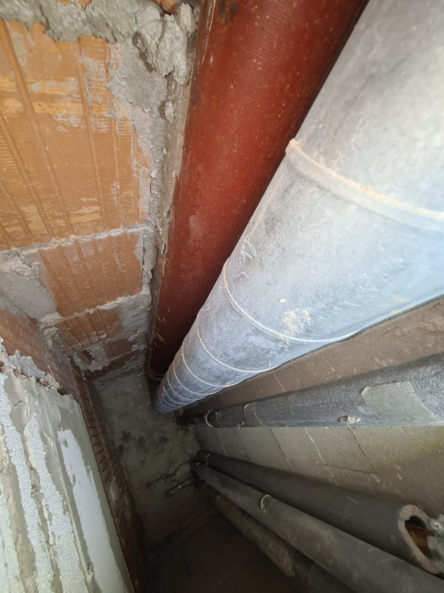

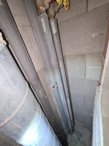

    ich bin neu hier und fange direkt mal mit meinem Problem an. Unsere Wohnung befindet sich im 3.OG in einem Mehrfamilienhaus mit insgesamt 4 Stockwerken. Zwei weitere Wohnungen befinden sich über uns. In unserem Bad befindet sich ein Installationsschacht in dem sich mehrere Leitungen befinden. Es liegen folgende Leitungen in dem Schacht: 1x Kaltwasser, 1x Abwasser, 1x Vorlauf Heizung, 1x Rücklauf Heizung sowie ein Rohr an den unser Lüfter angeschlossen ist und die feuchte Luft nach draußen befördert (innenliegendes Badezimmer). Die Leitungen verlaufen logischweise nach oben durch, da sich über uns noch zwei Wohnungen befinden.
    Heute Morgen habe ich eigentlich ohne Grund einfach mal die Revisionsklappe vom Schacht entfernt. Wollte nur mal wissen wie es da drin ausschaut.
    Was ich vorgefunden habe war eine sehr hohe Luftfeuchtigkeit - sehr stickig.
    Das Abwasserrohr sowie die Isolierung der Kaltwasserleitung war sehr feucht, mit großen Wassertropfen. Auch die Wasseruhr auf der Rückseite war komplett feucht.
    Die Klappe lies ich den ganzen Tag geöffnet. Jetzt ist es nahezu trocken in dem Schacht.
    Leitungen schauen alle dicht auch. Der Schacht ist nach oben und nach unten (zwischen den Stockwerken) geschlossen. Man sieht nur die Rohre in der Decke bzw. im Boden verschwinden. Die Decke ist komplett trocken, von oben kann das Wasser nicht kommen.
    Handelt es sich hierbei um Kondenswasser?
    Der Schacht ist anscheinden komplett Luftdicht, wenn die Revisionsklappe geschlossen ist. Es kommt werde Luft rein noch raus.
    Kann man irgendwas gegen die Feuchtigkeit unternehmen?
    Rundes Lüftungsgitter zwischen Badezimmer und Installationsschacht anbringen, sodass wenigstens ein bischen die durch die Heizungsrohre erwärmte Luft entweichen kann?
    Hier ein paar Bilder:
    Screenshot_20220213-211930_Gallery.jpg Screenshot_20220213-211913_Gallery.jpg 20220213_161351.jpg
    Vielen Dank im Voraus

    Ja - Schacht aufreißen und alle Kaltwasserleitungen mit Tauwasserschutz-Dämmung isolieren.

    Die wenigen schlechten Fotos lassen vermuten, dass die Installation nach dem Motto: "Alles chic machen, was man sieht. Wie es dahinter aussieht, geht keinen was an" durchgeführt wurde.
    Es sind eklatante Brandschutzmängel, Mängel der Trinkwasserhygiene und mehr zu befürchten. Das sollte sich ein versierter Fachplaner mal genauer ansehen.

    Ich lasse es mal jemanden begutachten. Aber eigentlich hat simon84 recht, warum nicht einfach lassen? Das Haus wurde 1991 gebaut und die Installation in dem Schacht wurde bisher auch nicht geändert. Geschimmelt hat bis heute nichts, warum soll es denn jetzt nach 31 Jahren anfangen? Im Sommer sind die Heizungsrohre kalt, da trocknet es wieder. Ich denke es sind nur die Wintermonate betroffen.
    Also schlecht finde ich die Fotos jetzt nicht wirklich, ich denke man erkennt die feuchten Stellen. Wände sind trocken, es sind nur die Rohre betroffen (Kondenswasser).
    Was hat das mit chic machen was man sieht zu tun? Der Installateur war kein einziges Mal in dem Schacht zugange, warum auch? Das Wasser dreht man von außen ab und nicht im Schacht. Auch der Fliesenleger legt nur seine Fliesen und schaut nicht in den Schacht rein. Vor allem wurde das Bad im Sommer gemacht. Wie bereits geschrieben, gehe ich davon aus, dass im Sommer kein Kondenswasser auftritt und es daher niemandem aufgefallen ist.

    Mich würden vor allem Fotos der Deckendurchbrüche oben und unten interessieren und solche der Trinkwasserleitungen und der Heizungsleitungen (allein die Verlegung der Heizungsleitungen in einem engen Schacht zusammen mit Trinkwasserleitungen ist bereits sträflich). Die Wassertropfen interessieren mich überhaupt nicht. Die sind nur Symptome.
    Noch.
    Zugange hätte er gar nicht sein müssen, aber um an einer bestehenden Installation anzudocken hätte er mindestens mal reinschauen und dann Alarm schlagen müssen. Eine Bedenkenanmeldung, die er sich von seinem Auftraggeber freizeichnen lässt, wäre das Mindeste.
    Da gehst Du falsch aus.
    Der Schacht dürfte auch mit geschlossenem Decken Verbindung zur Umgebungsluft haben und im Sommer ist die besonders feuchtebelastet.

    Vor allem ist diese kalt, entsprechend schlägt sich dort das Tauwasser nieder. (Was nicht heißen soll, dass sie nicht trotzdem undicht sein könnte ...)

    Vermutlich aber, weil das ungedämmte Gehäuse eine große Oberfläche hat und viel Platz für Kondensation bietet.
    Das ist ein sehr ehrenwerter Beruf und sichert ein Grundverständnis für technische Hintergründe. Ich hatte früher in meinem Büro zwei Masch.-bau-Ings., die sich sehr schnell in die Haustechnik eingefuchst hatten.
    Ich bitte darum.
    Vor allem nach oben und unten und auf die warm- und kaltgehenden Leitungen. Gut wäre auch, wenn Du den Anschluss Deines Badlüfters ans Wickelfalzrohr zeigen könntest. Ich habe da einen Verdacht.

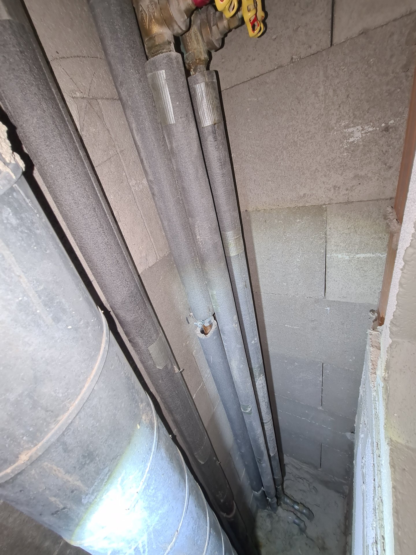

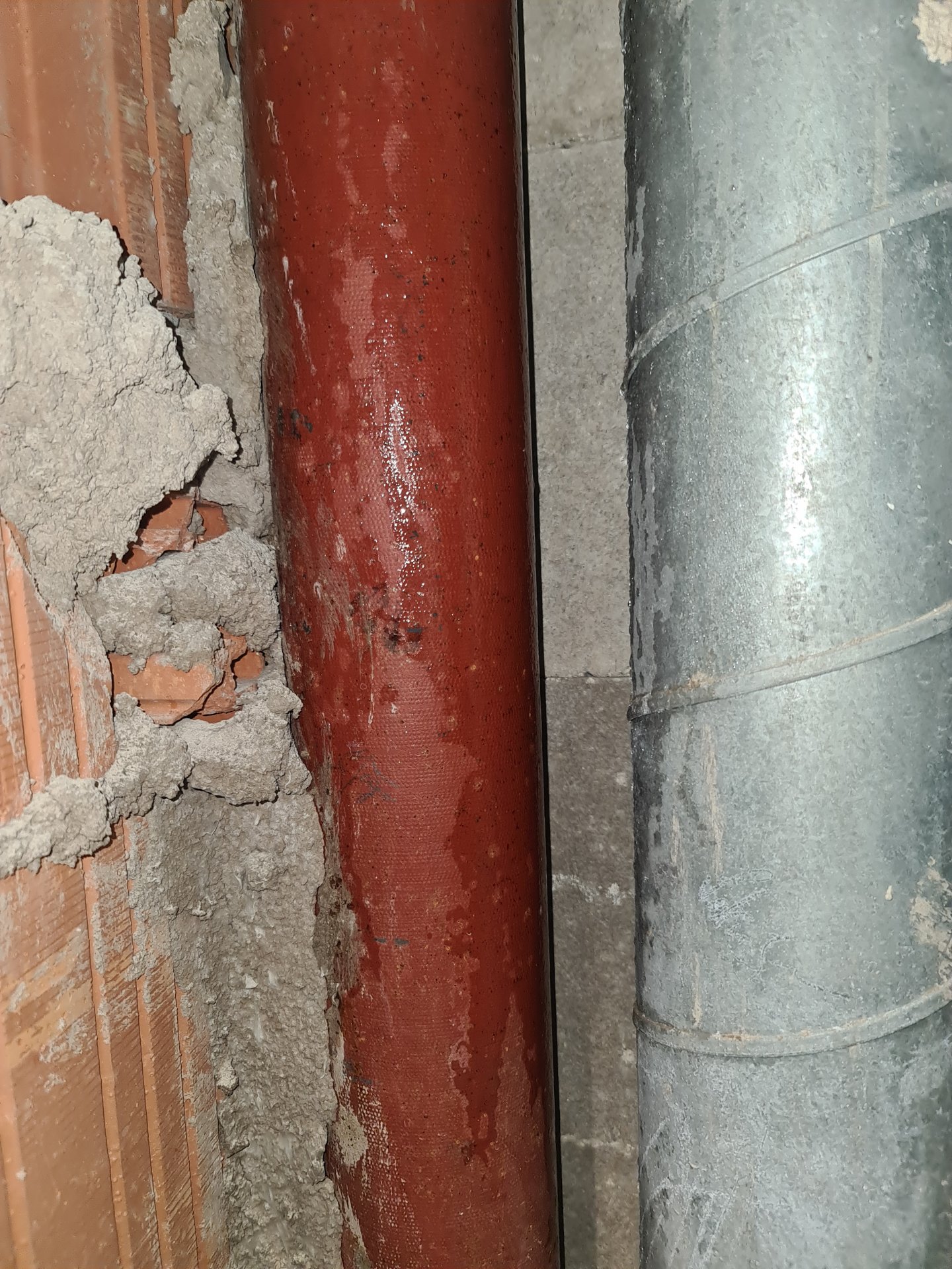

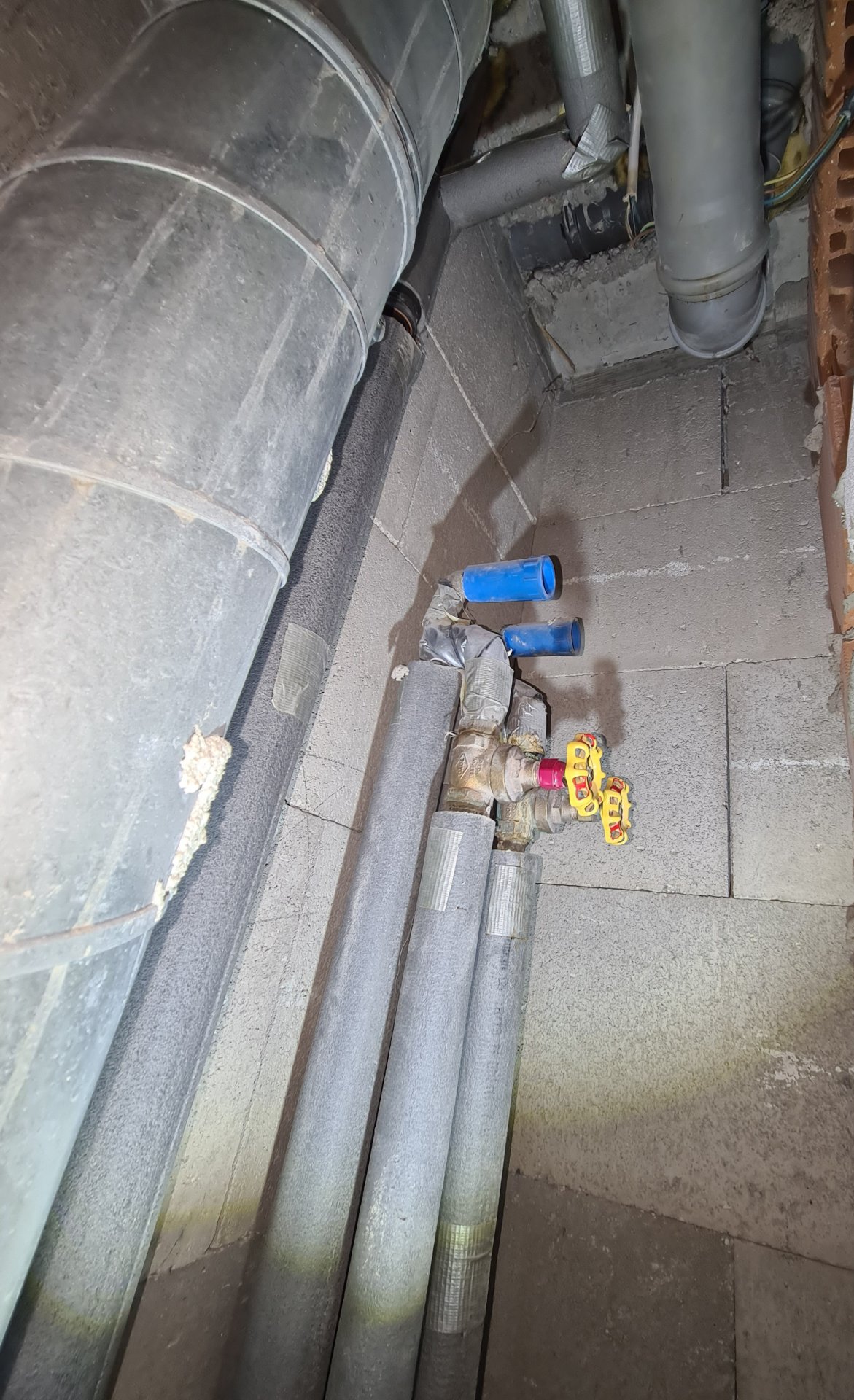

    Hier mal ein paar Bilder
    Oben links:
    Unten links:
    Unten rechts:
    Oben rechts:

    An den Anschluss vom Lüfter zum Wickelfalzrohr zu kommen ist fast unmöglich ohne die Wand einzureisen...
  20. #20 Fred Astair, 14.02.2022
    12.657
    6.524
    Da wirst Du vermutlich ohnehin nicht drumherum kommen. Selten soviel Schrott gesehen. Ist die Hausinstallation aus den frühen Neunzigern?
    Ich kann die Bilder im Moment nur am Handy anschauen. Setze gerade meinen Rechner neu auf. Vermutlich morgen mehr.
    Bis dahin kannst Du schonmal testen:
    Halt mal irgendwas Rauchendes vor den laufenden Lüfter und schnuppere dann in den Schacht.
