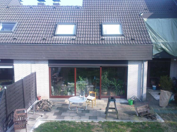

    Guten Morgen zusammen,
    folgende Situation steht im Raum:
    1. Wir bekommen neue Fenster. Bodentiefe Fenster. Abdichtung erfolgt nach Einbau von uns. (Barrierefreier Zugang zum Haus)
    2. Wir haben ein kleines Feuchtigkeitsproblem im Keller. Es gießt nicht in Strömen aber es ist halt Feucht im Keller.
    Mein erster Gedanke war es jetzt hinzugehen und den Keller ausschachten zu lassen um den Neu abzudichten und dann daran auch die Abdichtung der Fenster dann anzuschließen.
    Allerdings gestaltet sich dies aufwändig. Als Reihenmittelhaus muss ich gucken das die Nachbarn (2) mitspielen, deren Zaun entfernen und danach auch wieder dran bauen. Da wir höhenversetzt sind ergibt sich hier ein weiteres kleines Hindernis (was aber nicht ausschlaggebend ist).
    Nach der anbringung der neuen Abdichtung erfolgt das gießen neuer Lichtschächte, legen der Drainrohre usw.
    Wenn das alles erledigt ist kommen wir zu einer anderen Herausforderung. Durch den Barrierefreien Zugang (Große Terassentür, ca. 150cm, Stulpfenster) welche bereits ab Werk Schlagenregendicht bis 600pa ausgeführt ist, entstehen weitere Anforderungen.
    Gemäß irgendeiner DIN müsste ich das ganze dann so einrichten:
    http://www.gutjahr.com/…/media/Gutjahr_AquaDrain_HU-EK_3.jpg
    Sprich eine Noppenbahn mit Vlies auf Gefälle weg vom Fenster. Und darauf dann z.B. Drainbeton und die neuen Platten.
    Meiner Meinung nach würde ich dann aber eine neue Abdichtung am Haus ad absurdum führen.
    Mein weiter gedachter Gedanke wäre dann wie folgt:
    Entlang der Terrasse Sickergruben ausheben und hier mittels Erdbohrer, Drainrohren, Kies und Vlies zus. Sickerflächen schaffen. Dies vor allem am Ende der Terrasse wo das Gefälle hinführt. Zus. für das Oberflächenwasser eine Rinne am Ende der Terrasse welche überschüssiges Wasser aufnimmt und zum Regenfallrohr ableitet.
    Wenn ich zus. unter der Terrasse noch Löcher bohre als "Pufferzone" quasi müsste ich ebenfalls eine trockene Wand erreichen können.
    Macht es Sinn eine Teure und komplizierte Abdichtung anzuleiern wenn ich es sowieso zus. abdichten muss oben? Einen neuen Lichtschacht werde ich so oder so machen wollen wo ich zus. Sickerfläche am Haus schaffe.
    Andere Frage wäre:
    Wenn rufe ich für so etwas wenn mir hier keiner weiter helfen kann/will um zu fragen. Erdbauer?Fensterbauer?
