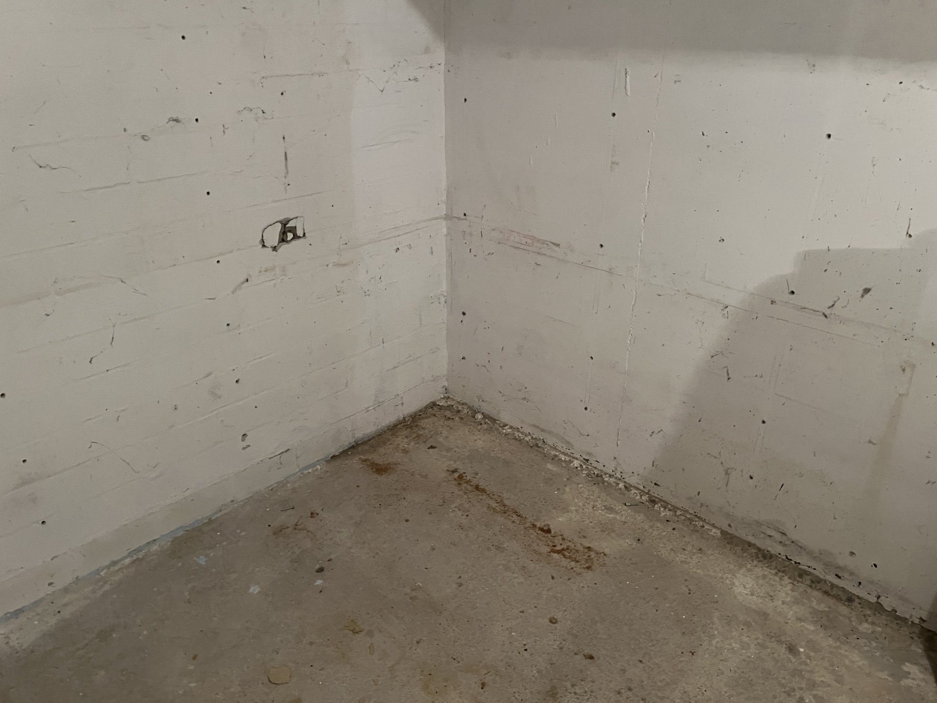

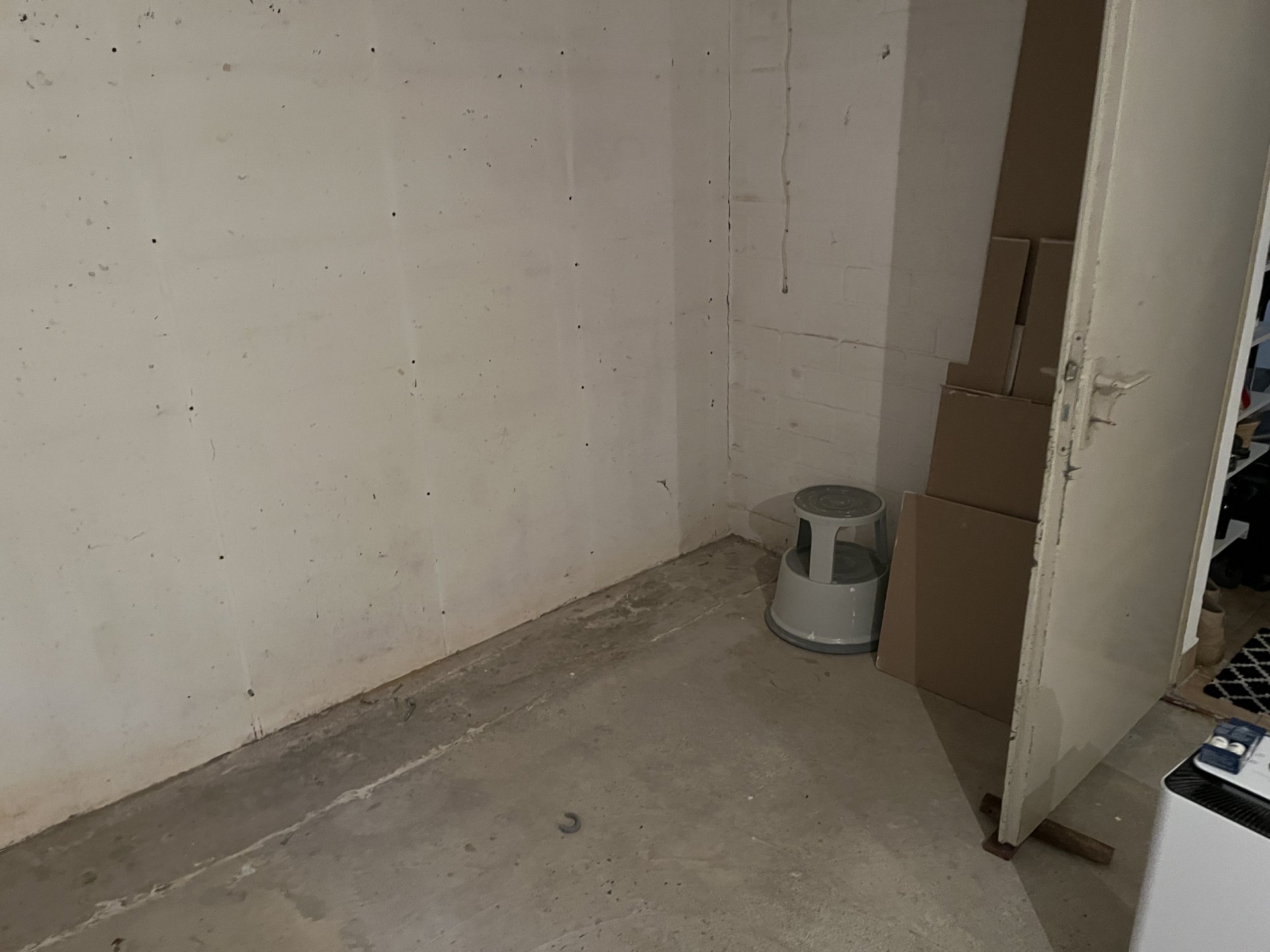

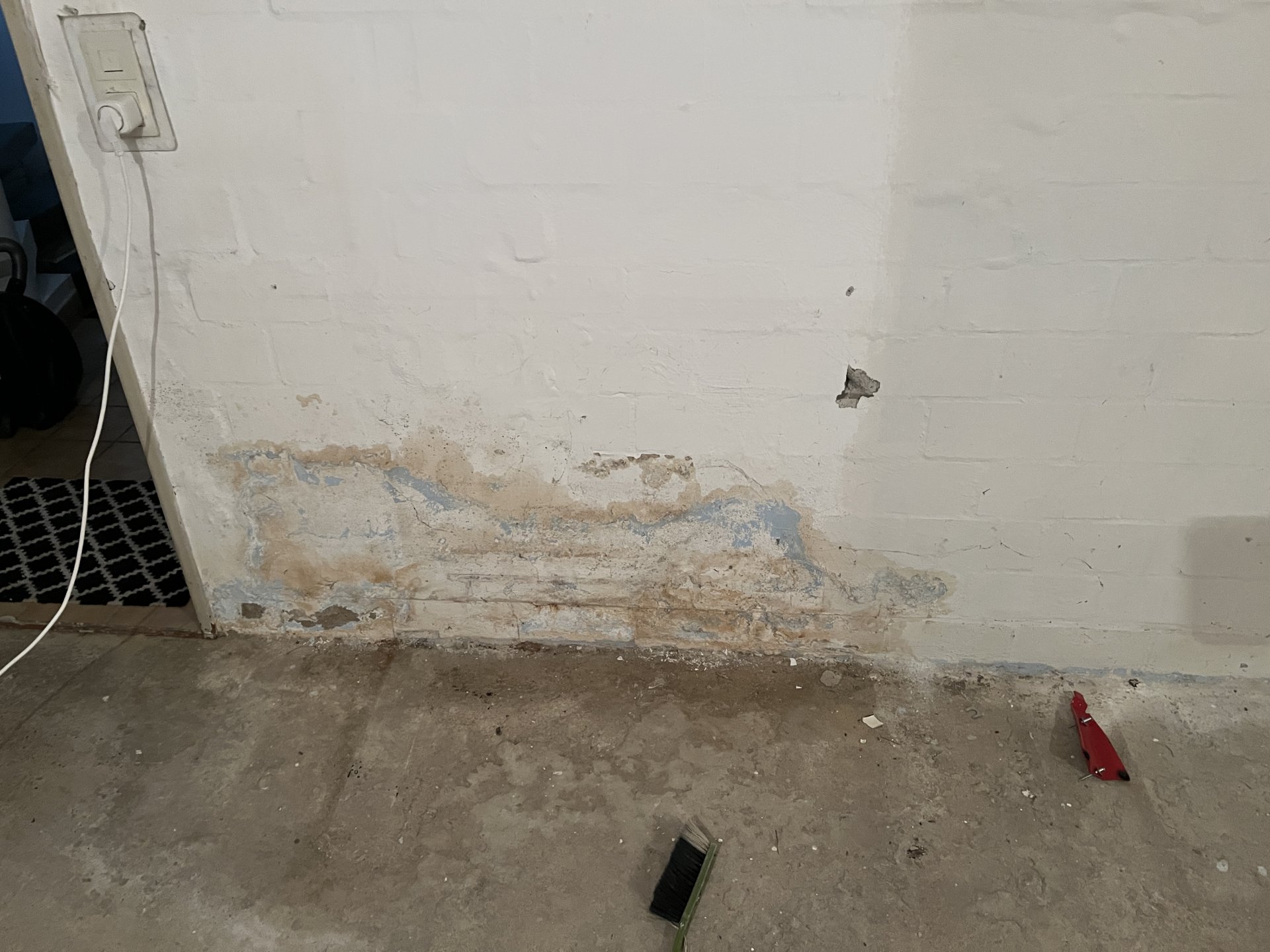

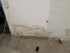

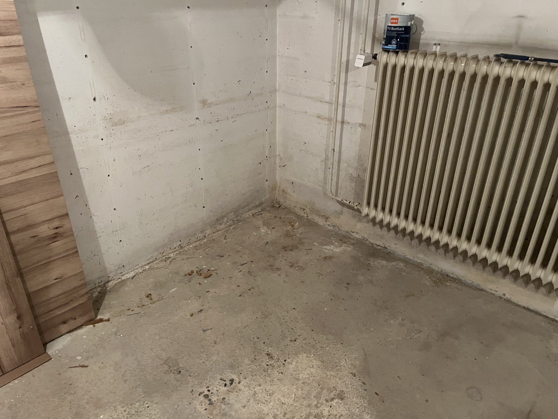

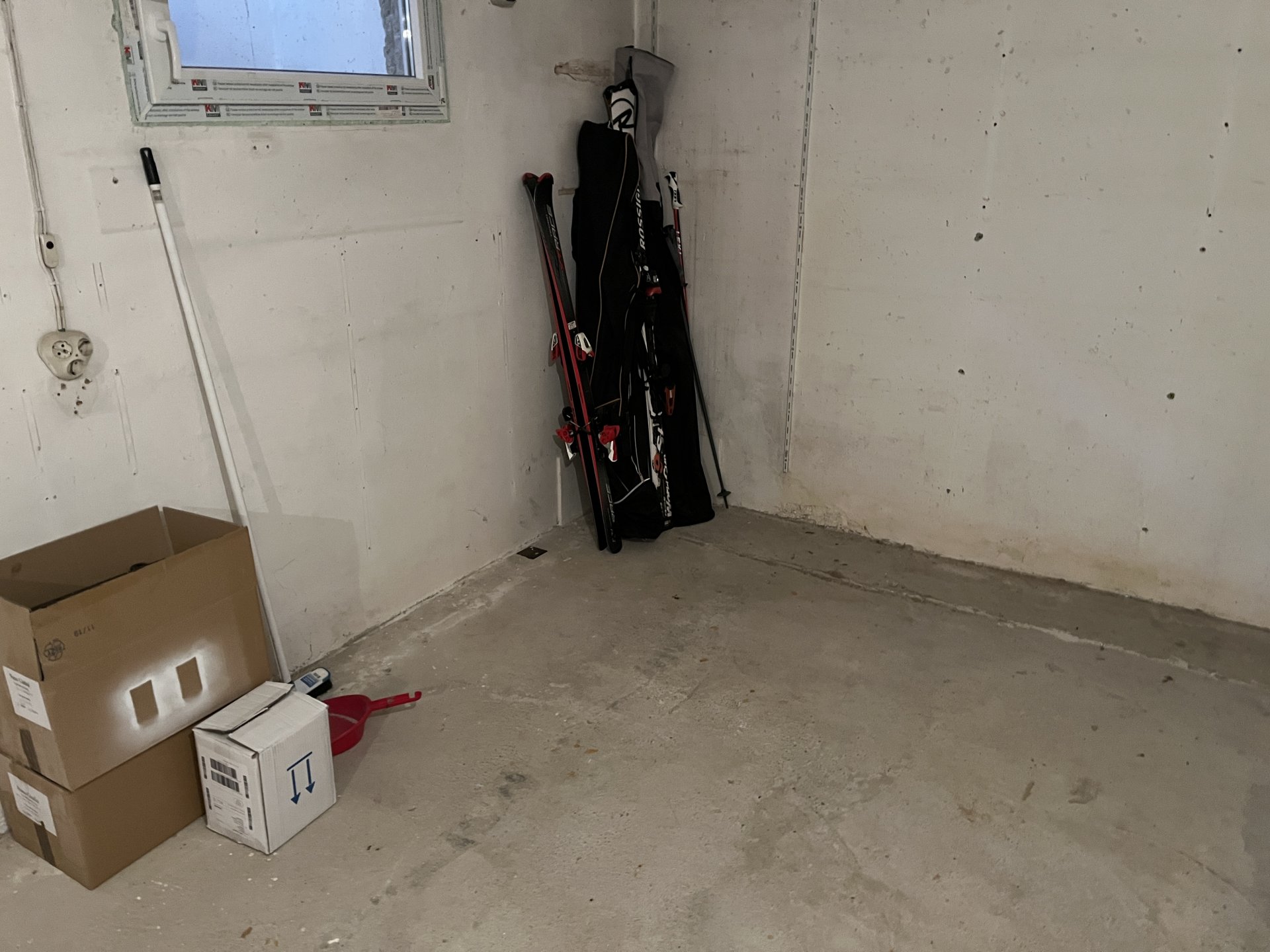

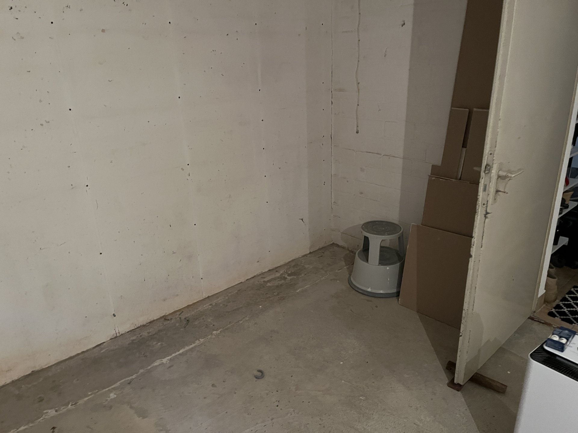

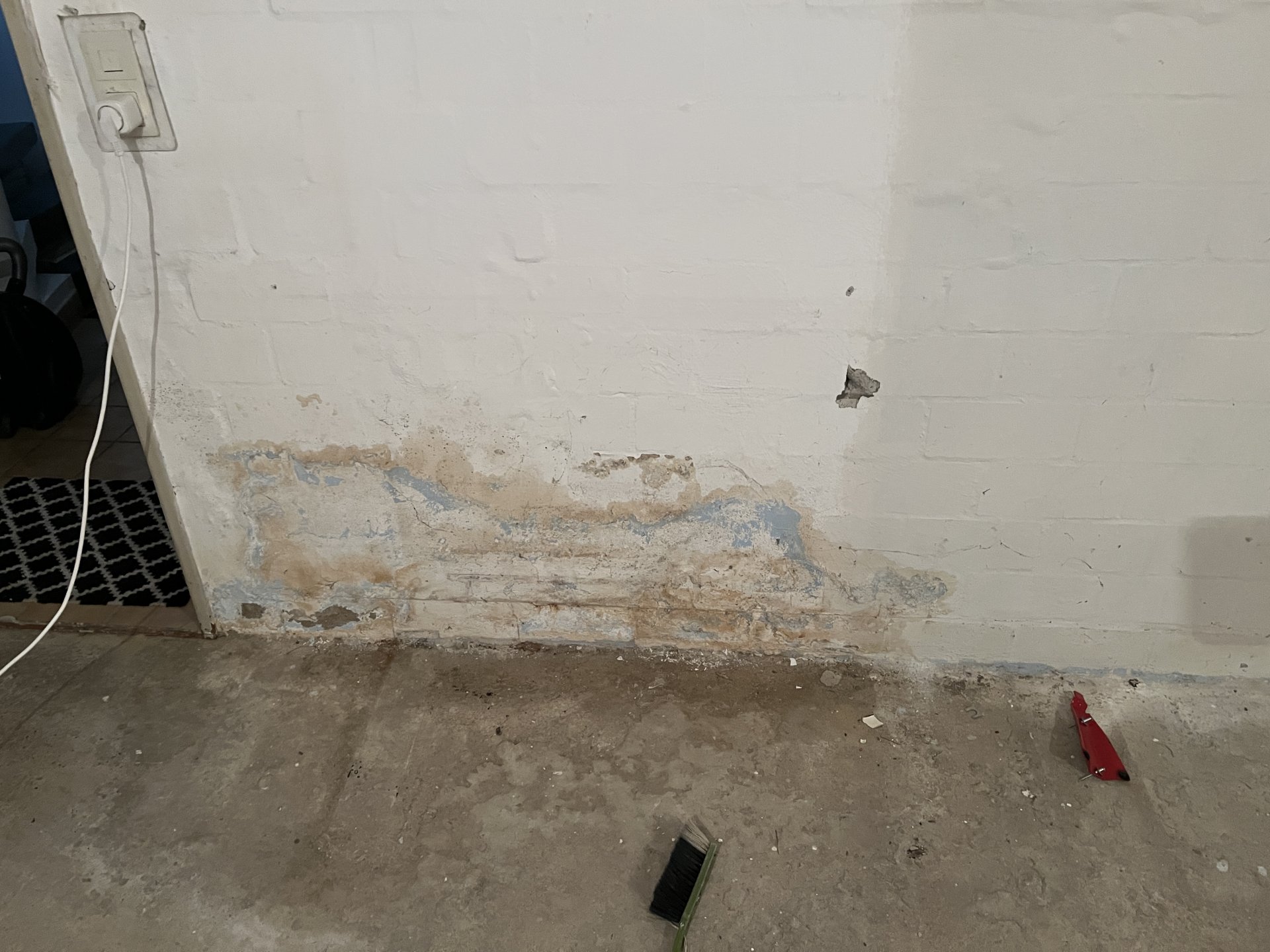

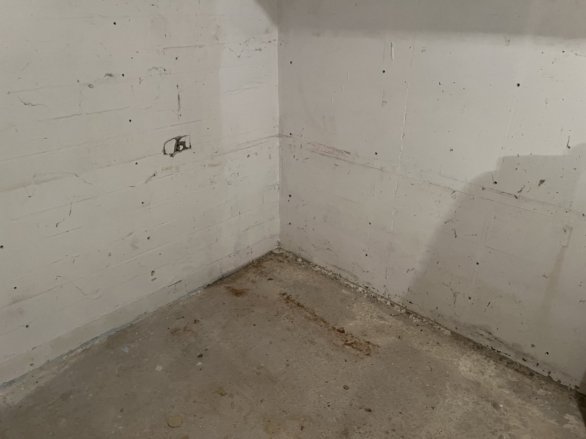

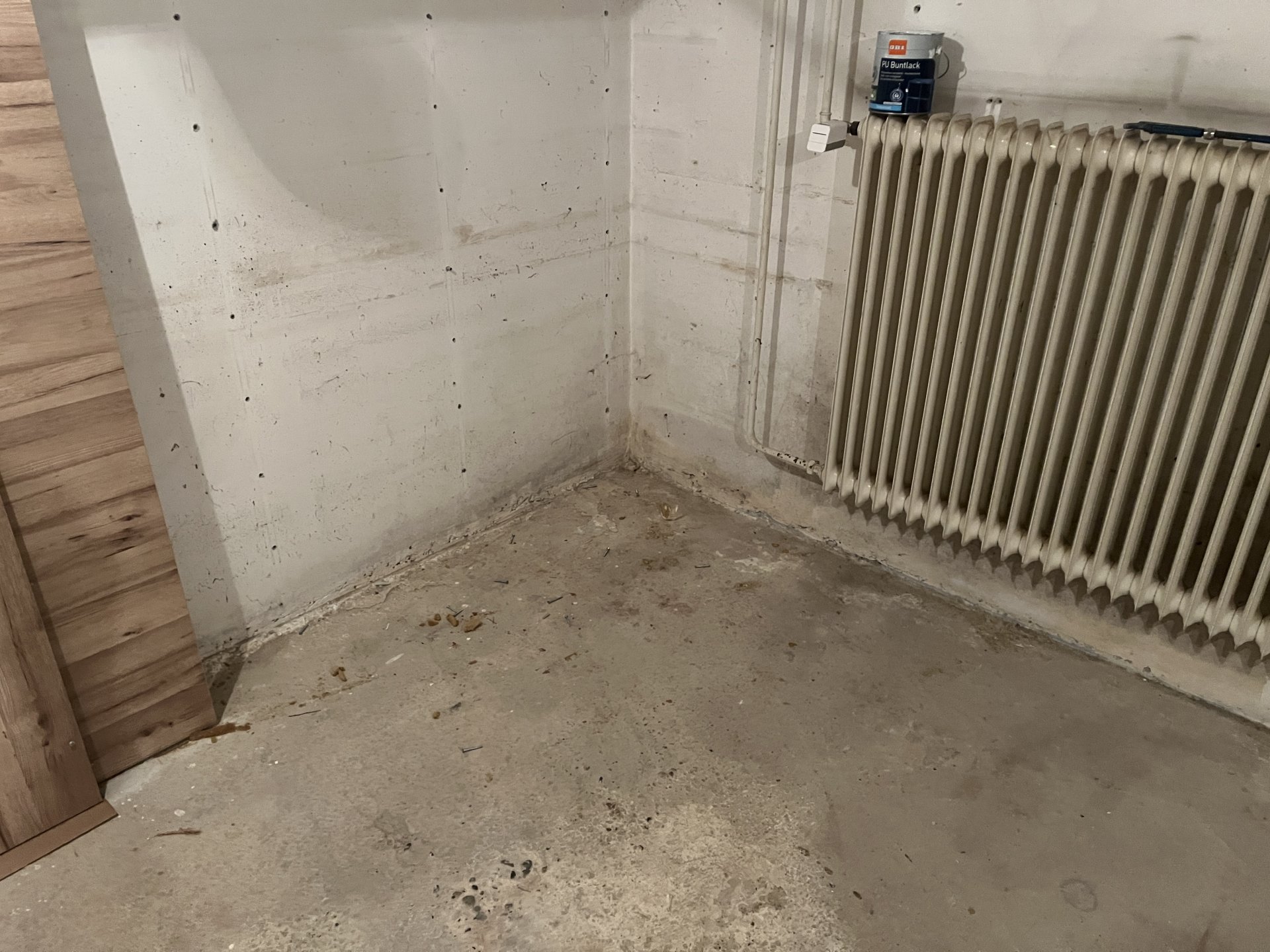

    Servus zusammen,
    bin derzeit am renovieren meines Kellers (Reihenmittelhaus) und musste jetzt feststellen, dass es wohl ein Feuchteproblem an einer Innenwand gibt. Entfeuchtergerät seit 2 Jahren im Einsatz, trocknet aber nicht ab.
    Schwanke zwischen zwei Erklärungen:
    1) aufsteigende Feuchtigkeit durch Bodenplatte (BJ 1973)
    2) Kondensat im Kamin
    Was sagen die Experten?
    Wie ist zu sanieren?
    Horizontalsperre sinnvoll?
    Danke für Rat!
    Bilder zur Lage anbei. IMG_0948.jpeg IMG_0949.jpeg IMG_0950.jpeg IMG_0951.jpeg IMG_0952.jpeg

    Auf dem Blid mit dem großen Fleck scheint das Wasser von hinten zu kommen, man sieht förmlich wie die Farbe da „abgesprengt“ wird, wenn man da noch Salze findet (man sieht die Kristalle oft schon mit bloßem Auge), dann ist das eindeutig Wasser von außen/unten.
    Bei den streifenartigen Flecken am Boden entlang wird es wohl ähnlich sein, aber das könnte auch Kondensat sein, ggf. Beides…
    Wenn es wirklich Kondensat aus dem Kamin ist, dann sollte man das beim Blick in die untere Putzöffnung des Kamins eigentlich sehen können. Ich glaube es nicht, weil bei sowas wird dann immer Ruß, Dreck und wasserlösliche Teeranteile mitgeführt und das gibt dann eher dunkelbraune bis schwarze Flecken.
