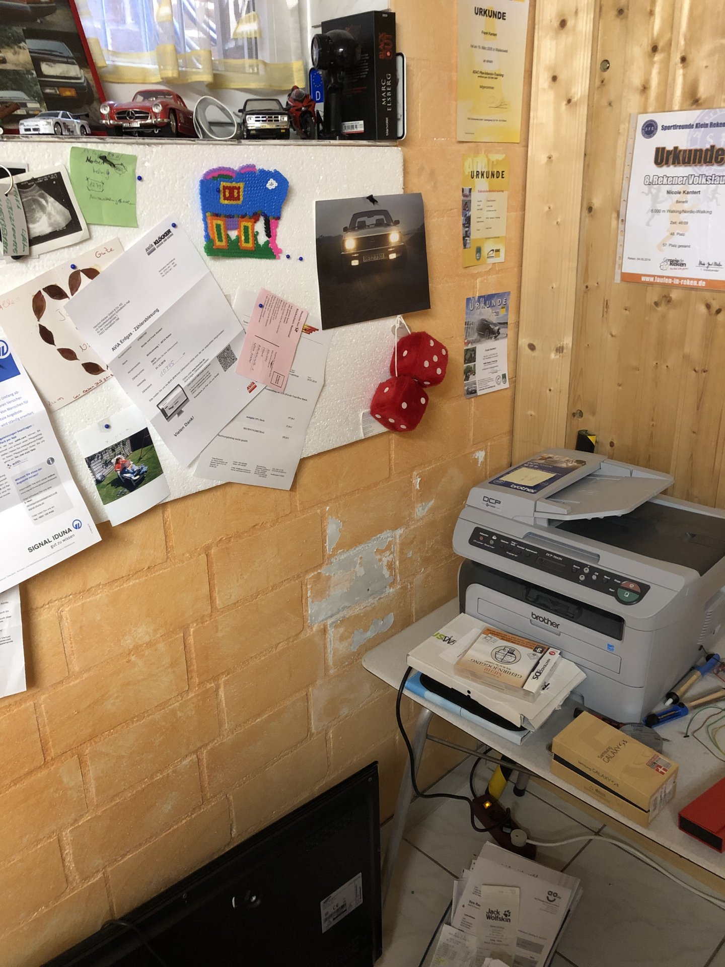

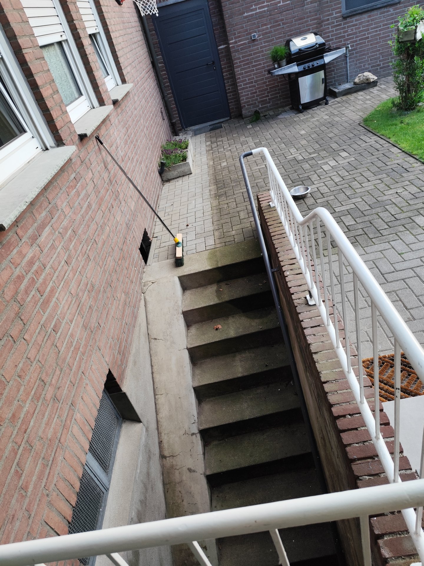

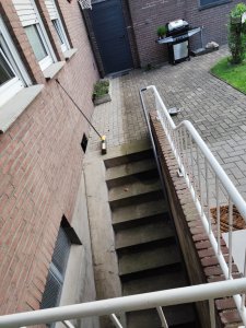

    Hallo zusammen!

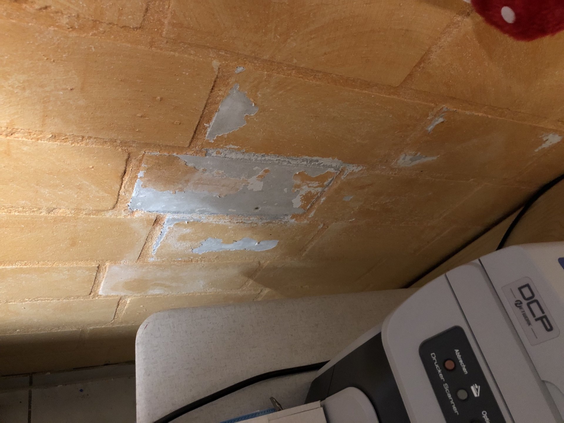

    Ich habe einen Kellerraum, in dem einige wenige nebeneinander liegende Kalksandsteine einer Außenwand Ausblühungen zeigen.
    Nun möchte ich der Ursache auf den Grund gehen.

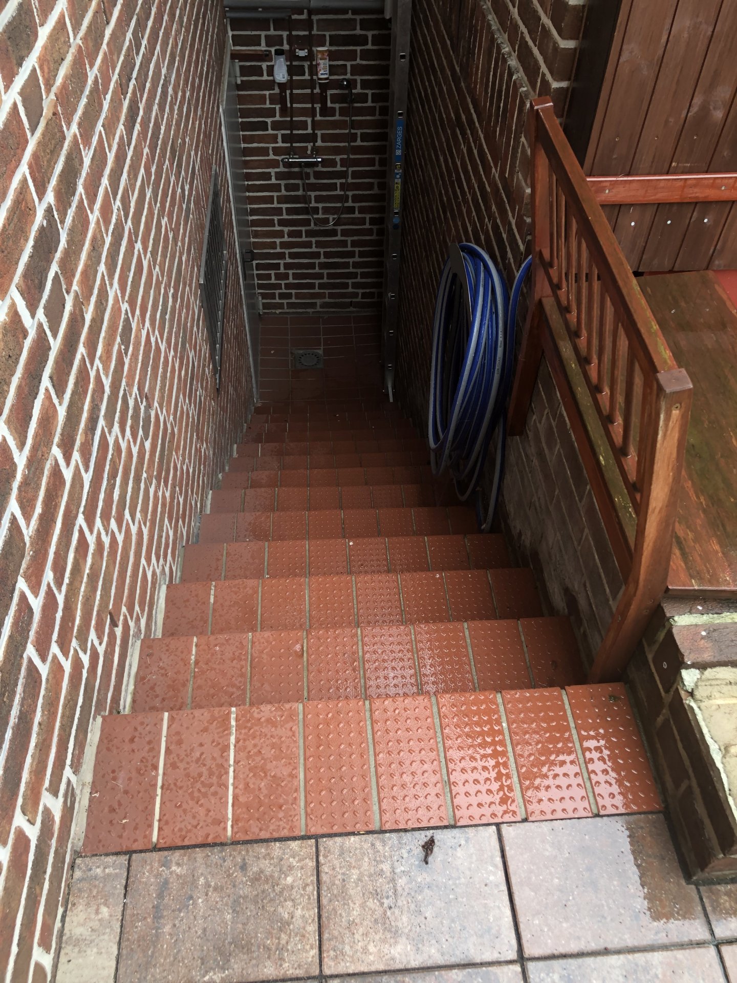

    Auf der anderen Seite der betreffenden Wand befindet sich die Aussenkellertreppe.(Bild)
    Links der Keller, rechts die Garage, ohne Keller.
    Die Wand der Garage ist im Treppenbereich feucht.
    Die feuchte Stelle im Keller ist unter dem zu sehenden Fenster.
    Regen kommt nur auf die Garagenseite der Treppe, Hausdach steht weit über.
    Leider weiß ich nicht wie diese Treppe aufgebaut wurde, bzw, wie oder was abgedichtet wurde.
    Wie gehe ich jetzt am besten vor???

    Hallo Tatiana,
    Könntest du eventuell auch Bilder von den Durchfeuchteten Stellen machen? Und wenn möglich noch ein paar zusätzliche Informationen zu den Wandaufbauten (falls bekannt eventuell eine kleine Skizze), Ausrichtung (Himmelsrichtung, Wetterseite), seit wann sind Ausblühungen/feuchte Stellen zu erkennen, sind diese immer feucht oder z.B nur nach Regen, wie wird der Innenraum genutzt etc. Um so mehr Informationen du uns zur Verfügung stellst um so besser können wir dir aus der Ferne Auskunft geben :))

    Also auf den ersten Blick sieht es für mich danach aus, dass Wasser welches außen die Treppenstufen herunterläuft und an der Klinker-Vorsatzschale steht/ bzw bei Regen dagegenläuft. Dadurch sammelt sich Wasser im Luftraum hinter der Vorsatzschale (auf den Bildern sind keine Entwässerungsöffnungen/Hinterlüftungsöffnungen zu erkennen - > Wasser kann nicht abfließen) und Tritt im Innenraum an der nächsten Lagerfuge aus. (Du kannst das ganze einmal überprüfen indem du den Abstand z.b von der Fensterecke bis zur feuchten Stelle misst, landest mit diesem Maß außen vermutlich ca auf der Höhe einer Treppenstufe) Wenn das der Fall ist, hat sich vermutlich auch die Mineralwolle mit Wasser vollgesogen, und die Dämmwirkung geht verloren. Aus der Ferne ist es allerdings schwer eine genaue Aussage zu treffen, ich würde dir raten einen Experten vor Ort zu beauftragen der sich das ganze mal anschaut und ggf. auch Feuchtemessungen, Wärmebildaufnahmen etc durchführt. Ich hoffe ich konnte dir trotzdem etwas weiterhelfen.

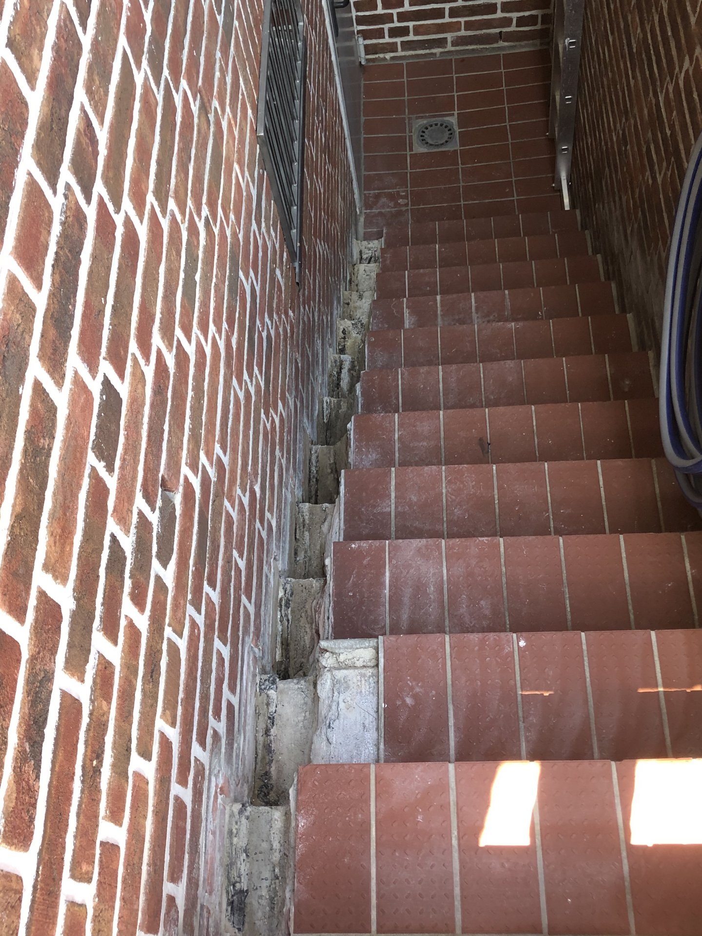

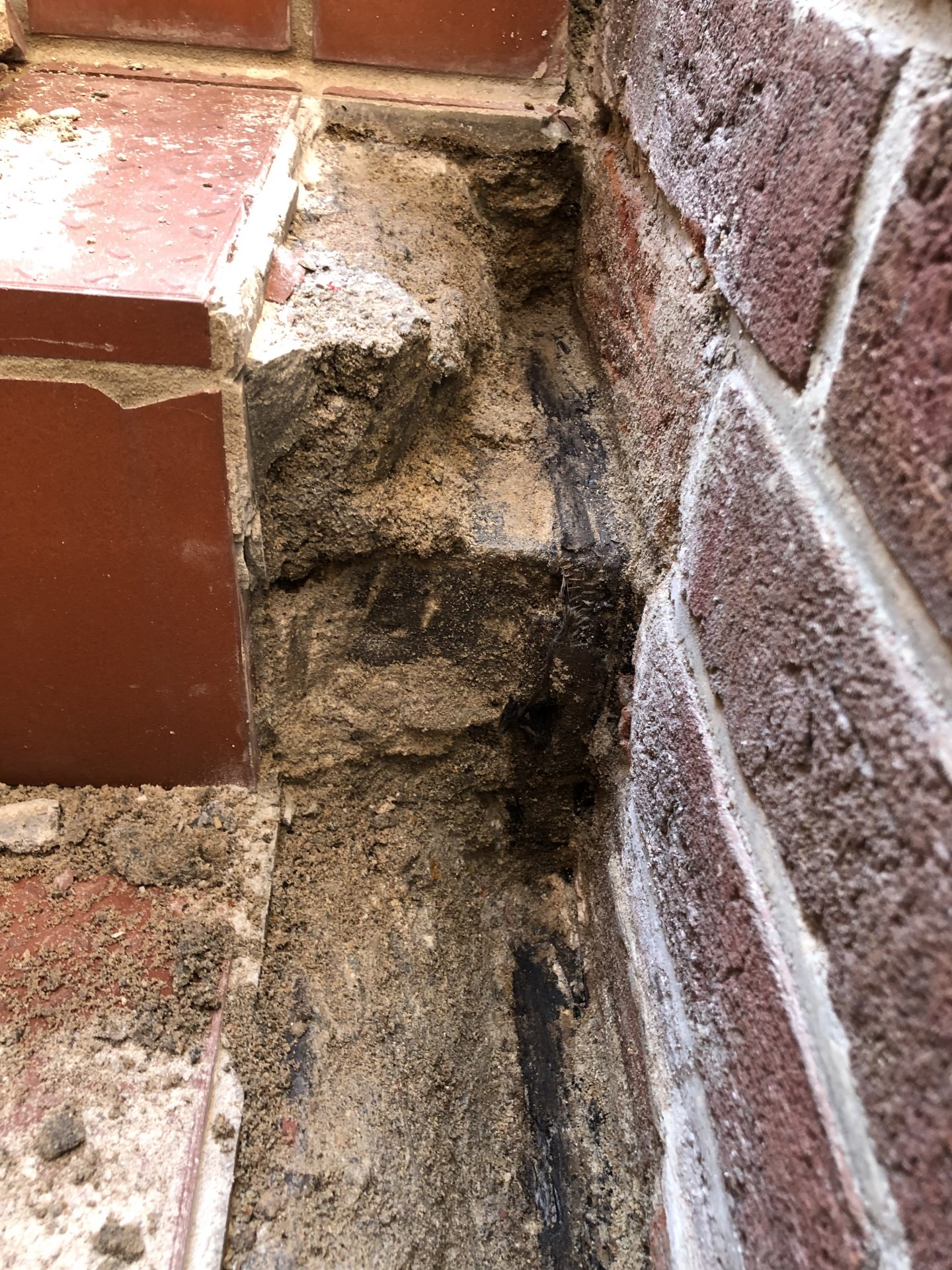

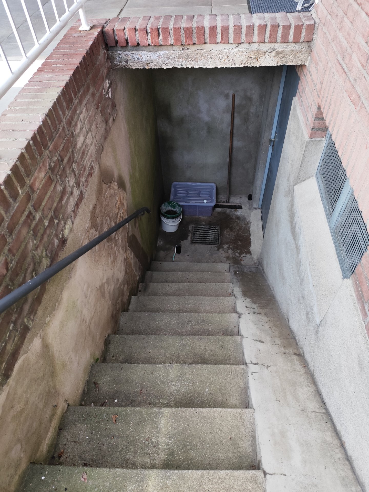

    Heute hat mich der Ärger über diese Wand übermannt, und ich habe die Treppe geöffnet.
    Was ich da unter den Fliesen fand, geht wohl bestimmt als Baupfusch durch.
    Ganz unten liegt eine Betontreppe, die mit Bitumen zum Haus hin abgedichtet wurde.
    Darauf lag/liegt ein z.T. 15cm hoher Belag aus Speiss, teilweise ergänzt mit Klinkerpflastersteinen. Diese Schicht war direkt an den Klinker gebaut, und klatschnass auf den Stufen, in deren Höhe innen die feuchte Stelle ist.
    Ich habe nun vor das ganze erst mal ein paar Tage bei den jetzt hohen Temperaturen trocknen zu lassen, dann den überstehenden Bitumen zu entfernen, und dann mit mineralischer Dichtschlämme abzudichten.
    Dann Estrichband an die Wand und neuaufbau mit Estrich und Fliesen.
    Spricht da etwas dagegen?

    Ja, zumindest hab ich innen keine Ausblühungen mehr
