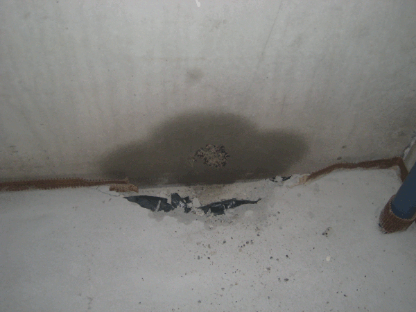

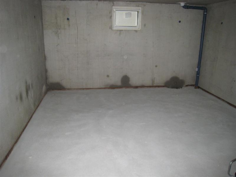

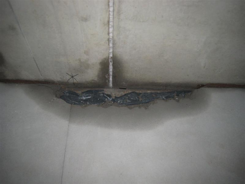

    unser Haus wird zur Zeit fertig gestellt. Es fehlen nur ncoh die Innenarbeiten.
    Unser Keller wurde als SWD Keller gebaut.
    Nun musste ich nach einem regnerischen Tag (2 Tage später) im Keller feststellen, dass sich Feuchtigkeit gebildet hat - wir hatten an den Tagen 28-33 Grad.
    Diese feuchten Stellen waren mir schon vor 1 Monat aufgefallen und ich habe diese dem Kellerbauer gezeigt. Er hat daraufhin die Stellen etwas ausgemeißelt. Vom Boden kommt die Feuchtigkeit definitiv nicht. Er meinte wir sollten es noch eine Weile beobachten und wenn es wieder kommt würde er es mit Epoxidharz schließen. Da wird dann mit Hochdruck dieses Epoxidharz reingepresst.
    Bitte um Rat - was soll ich machen. Ich habe aufjedenfall mind. 5 Jahre Garantie.
    Hier noch ein paar Bilder:[​IMG][​IMG][​IMG]

    Falls der was Rumpressen sollte, dann bitteschön kein Epoxidharz, sondern ein Polyurethan-Harz (PUR). Weiterhin musst Du aufpassen, dass er Dir da kein Acrylatgel reinpresst, was heutzutage auch modern ist.
    Aber damit sind solche lokalen Undichtigkeiten schon in den Griff zu gekommen.

    Danke für deine Info. Dann werde ich ihm schon sagen dass er kein Epoxidharz nehmen soll. Kann ich eigentlich Preisnachlass verlangen? Sollte ich einen Gutachter/Sachverständigen heranziehen. Mein Bauträger macht allles aus einer Hand (Keller, Haus, Innenausbau) und ich hatte noch keine Beanstandungen. Schade dass es nun so kommt - gut er will sich zumindestens nicht aus seiner Vreantwortung rausreden und unternimmt alles bis esdicht ist. Was meint ihr - wie soll ich weiter vorgehen?

    Gemäss WU-Richtlinie des DAfStb gehört die nachträgliche Verpressung zum System dazu und stellt keinen Mangel dar (steht weiter hinten im Kleingedruckten). Die Verpressarbeiten darf er Dir dann aber auch nicht in Rechnung stellen.

    Vielen Dank für deine Info. Und einen Gutachter brauche ich erst einmal nicht? Können einzelne Wasserflecken auch durch die Hitze draußen entstehen? Bei uns war es nun die letzten paar Tage sehr warm und die kellerfenster den ganzen tag offen
