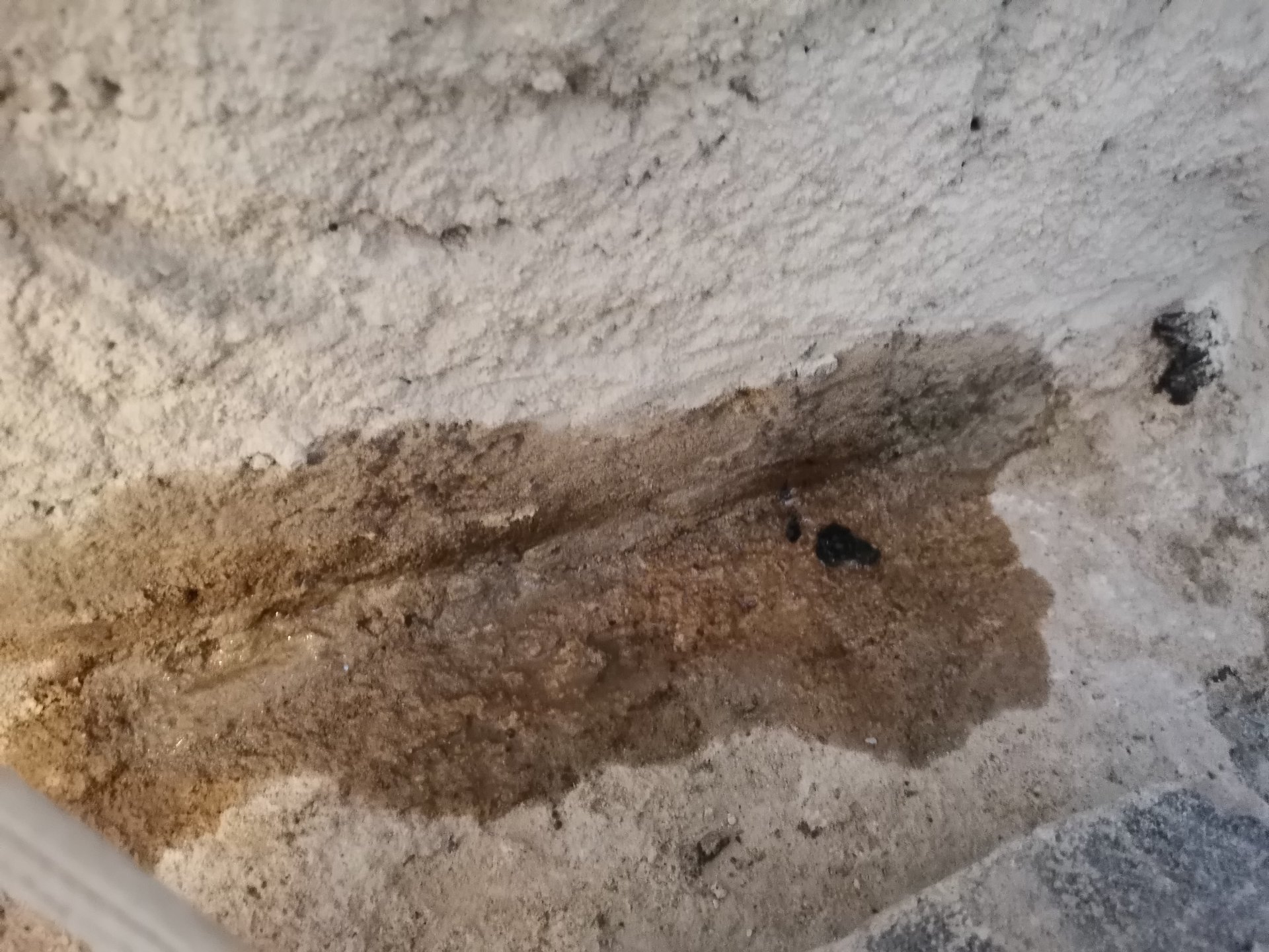

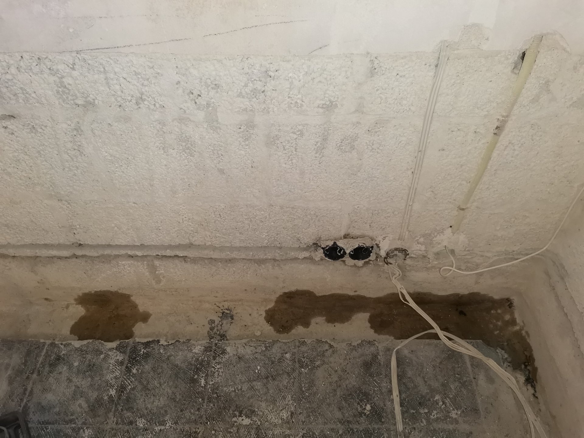

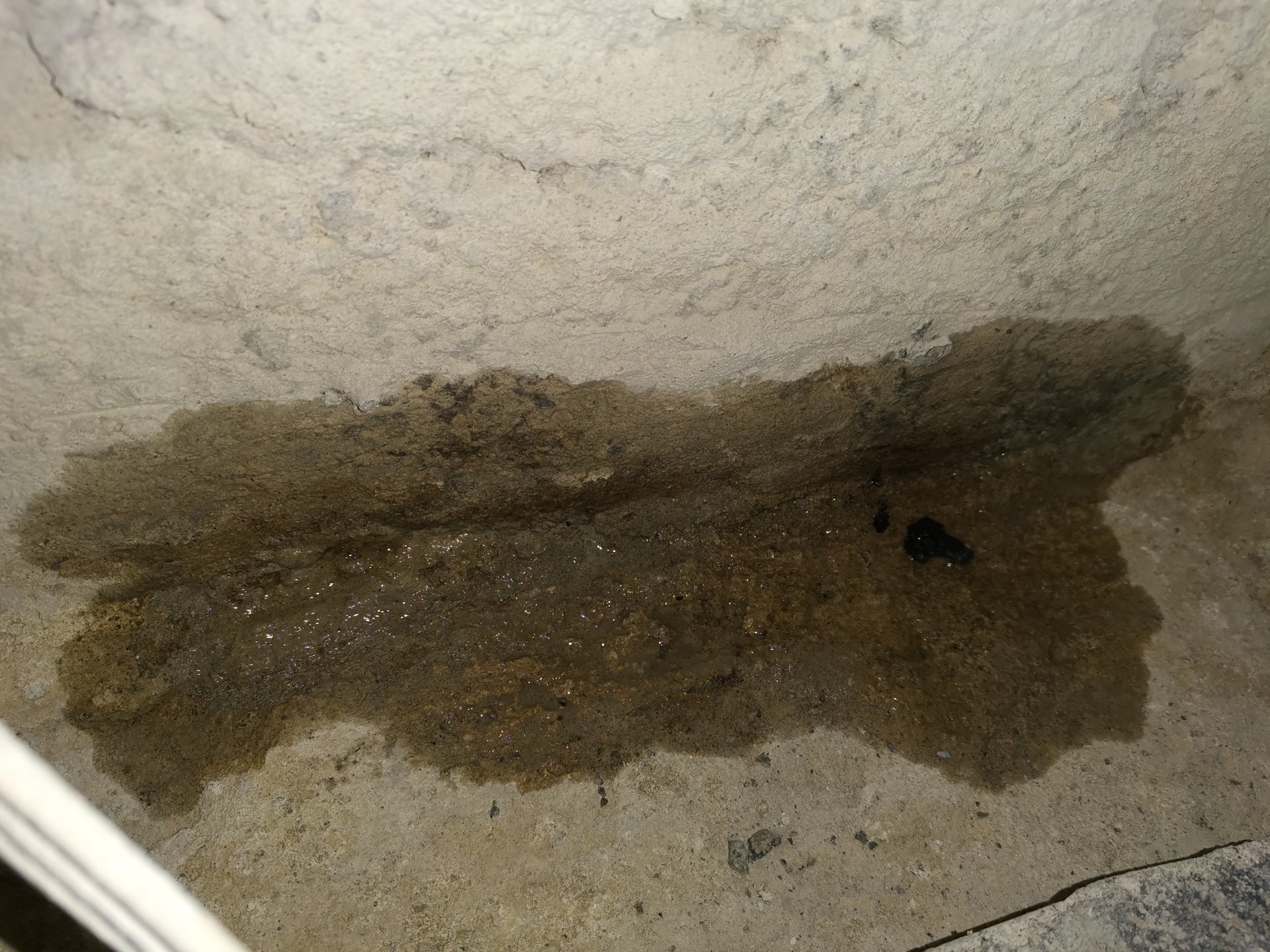

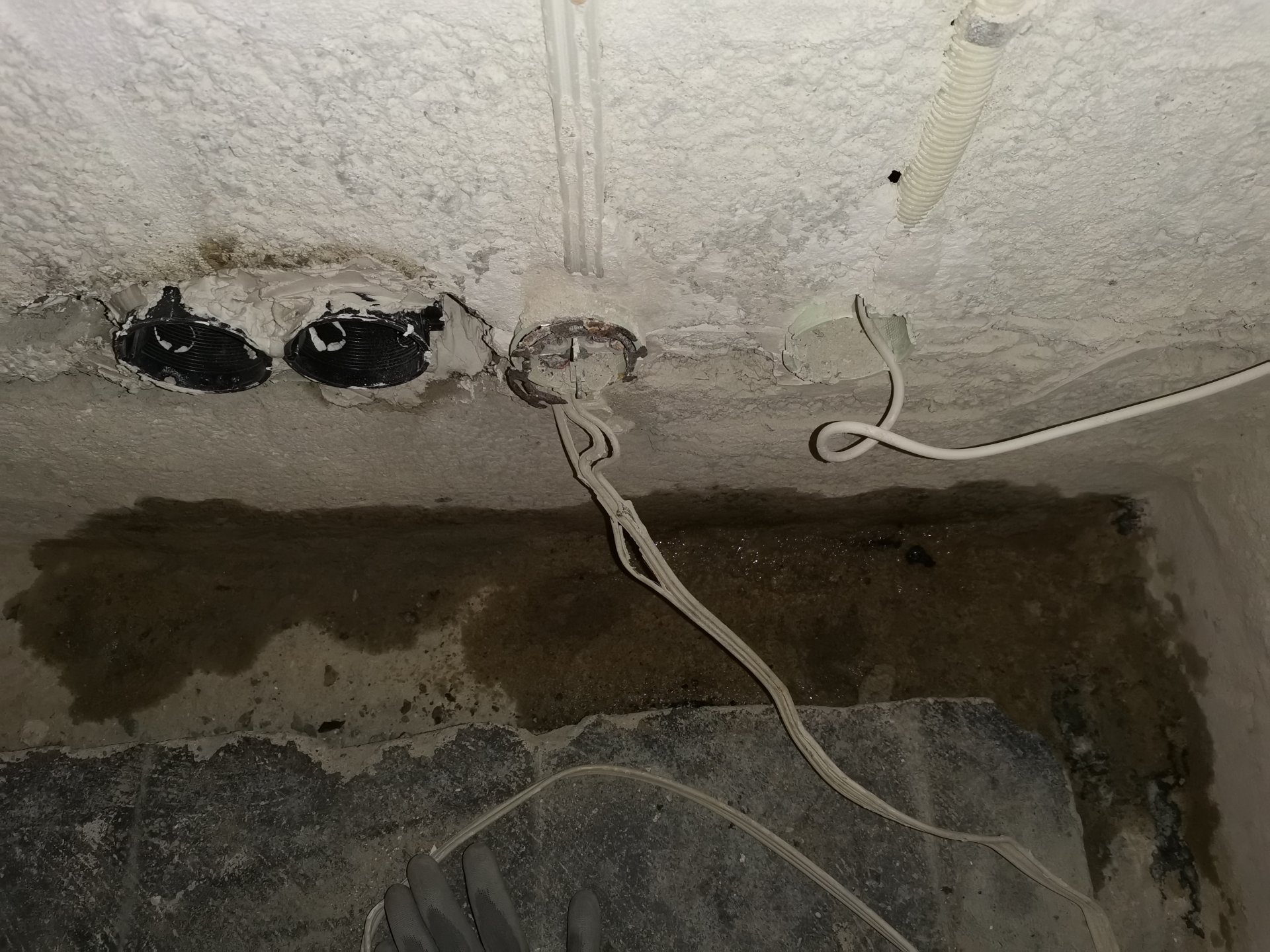

    Ich würde gerne mal ein paar Tipps bekommen, wie wir bei der Sanierung unseres Hauses Bj. 1963 vorgehen sollen.
    Das Problem ist, dass ein Raum im Keller nach starken Regen feucht wird, ansonsten ist er trocken.
    Den putz haben wir jetzt bis auf 1, 2 IMG_20200201_164839.jpg IMG_20200201_162553.jpg IMG_20200201_154225.jpg IMG_20200201_154207.jpg Meter Höhe entfernt und den Estrich ca. 15cm aufgeschnitten, da darunter die Feuchtigkeit hoch steigt, dass sieht man gut auf den Bildern.
    Meine Frage dazu ist, würdet ihr eine Isolierung von innen oder außen durchführen?

    Außen aufgraben und den Anschluss zwischen Bodenplatte und Außenwand abdichtend überarbeiten. Vielleicht gleich noch eine Drainage einbauen.
    Ansonsten würde ich die Elt-Arbeiten lieber zukünftig von einem Elektromeister machen lassen.

    Danke für die schnelle Antwort.
    Ja die Elektro arbeiten lasse ich in den anderen Räumen von einem Elektriker machen, in dem Raum wollte ich es mal selber probieren.
