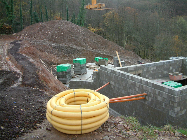

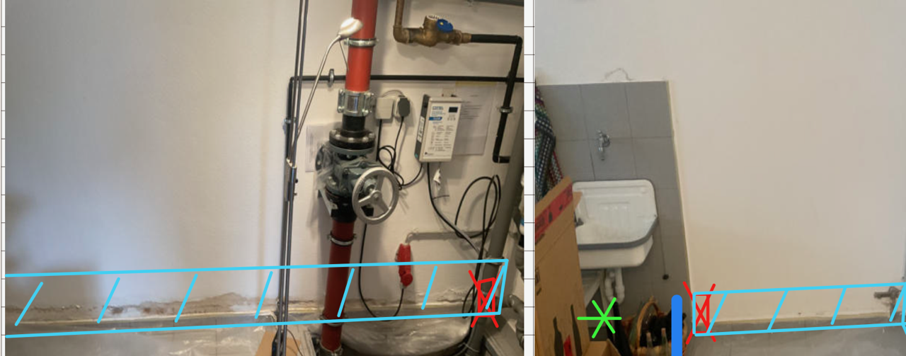

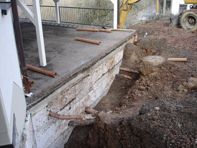

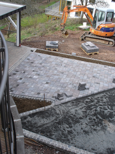

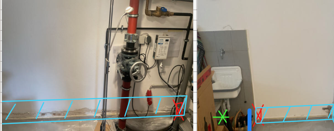

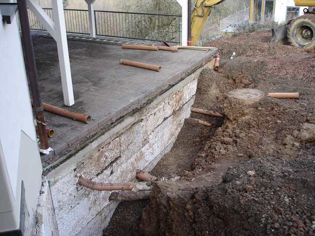

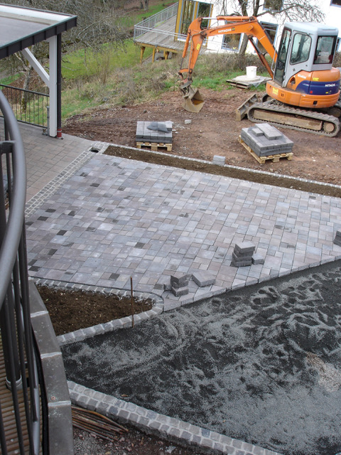

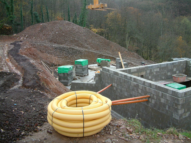

    Hallo zusammen und schon einmal vielen Dank für alle die sich hier die Mühe machen mir zu antworten.
    In einem 2004 an der Mosel gebautem Haus haben wir im Keller wo vormals die Öltanks standen eine nasse Wand. Es handelt sich um eine (bzw. ums Eck zwei) Außenwand die aus Bisoplan besteht. Das ganze Haus befindet sich an leichter Hanglage und wir wissen, dass in der Nähe eine Wasserader quert. Der Boden besteht wie typisch für die Mosel aus Schiefer/Lehm. Oberhalb der Wand ist eine Pflasterung ohne Drainage, die allerdings in eine gemauerte Rinne abfließt.
    Die Feuchtigkeit im Keller ist im Bereich oberhalb des Sockels (ca. 20-30cm hoch)
    Jetzt ist die Frage ob wir gegen das (wahrscheinlich) drückende Wasser etwas tun können, ohne die Wand von außen nochmal zu öffnen. Manche empfehlen Spritzverfahren, manche sagen man soll damit leben. Wie sind die Erfahrungen und Empfehlungen?
    Ich habe ein paar Fotos von der betreffenden Wand und dem Innenbereich angehangen.
    Besten Dank!
