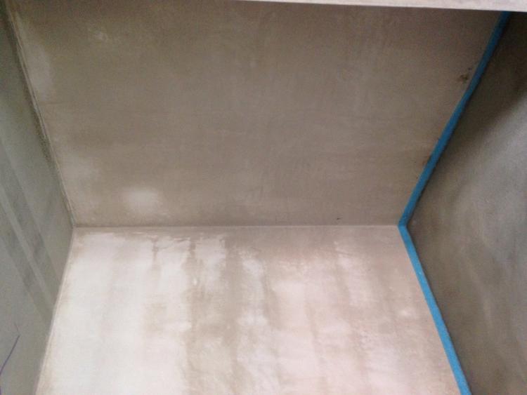

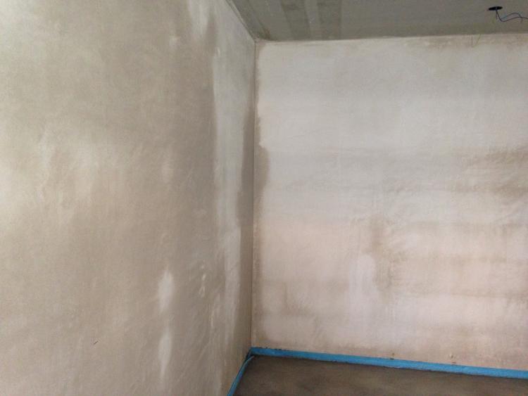

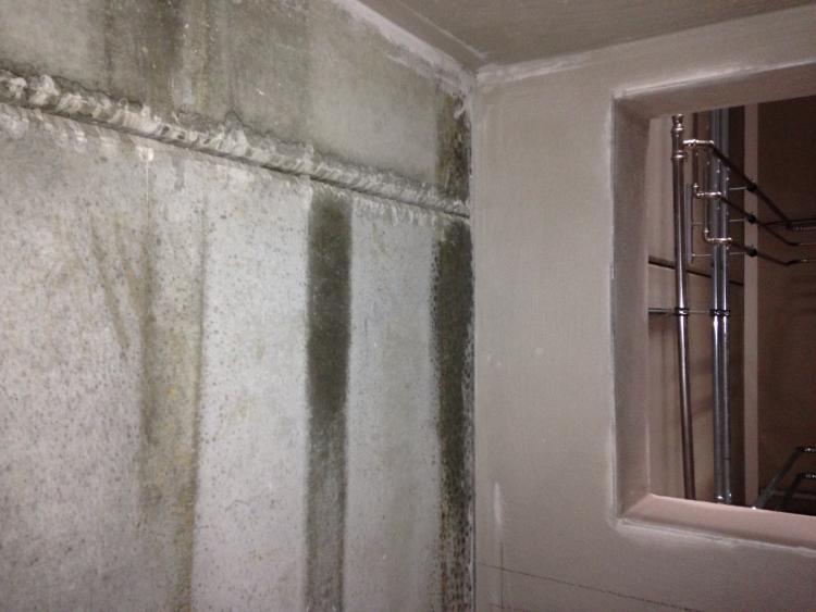

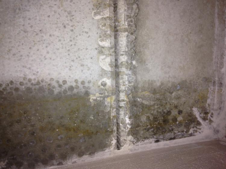

    Ihr sehr hier die rückwandigen Kellerräume. Sie sind so nass, man hat nasse Hände, wenn man die Wände anfasst. An der Decke, das sind die ersten beiden Bilder sind schon so grüne Punkte, das ist Schimmel, oder? Es ist nur bei uns und unserem Nachbarn so...was meint ihr?
    Heizungen laufen noch nicht, es wird also noch nix getrocknet. Das sind allerdings keine fensterlosen Räume...

    Innentemperatur, Aussentemperatur, Temperatur der Wandoberfläche, rel. Innenluftfeuchte, rel. Aussenluftfeuchte?

    Die Frage nach den Werten war die Antwort auf die Bilder. Bist Du dir sicher, dass das alles Betonwände sind?

    Die ersten Bilder ja, die zweiten sind Ziegelwände mit Gipsputz...

    Ich sehe auch keine aufsteigende Nässe.
    Über die Qualifikation des unabhängigen sachverständigen Gut- oder Bösachters hast Du noch nichts geschrieben. Diese Begriffe kann jeder Altpapiersammler auf seine Visitenkarte schreiben.

    Gipsputz im Keller ... der nicht trocken ist?! nunja ... DER Schimmel war vorprogrammiert ... aber erstmal egal ... nenne bitte die Werte, die ich haben will.
    ich sehe übrigens auch keine aufsteigende Feuchte ...
  17. #37 Gast036816, 10.05.2015
    die streifen im bild 2 sind merkwürdig. wer ist auf die idee mit dem gipsputz im keller gekommen? da gehört ein kalk-zementputz rein!

    Zum besseren Verständnis: das Haus hat leichte Hanglage. Man kommt also vorne rein, dann gibt es ein Zimmer/Hobbyraum mit Fenster. Diese Teile inklusive dem Treppenhaus nach oben sind mit gipsputz. Die beiden hinteren Räume (nur so ein Lichtschacht-Fenster), sind gar nicht verputzt (erste Bilder)...was sind denn das für grüne Streifen? Ist das Schimmel? Da die Bilder falsch gedreht sind, nochmal zu euerm Verständnis : das ist die Decke... Dort sind die Streifen.

    Warum fotografierst Du die Decke wenn Dein unabhängiger sachverständiger gutachtender Architekt von eindringendem Wasser spricht?
    Ohne die von Taipan angefragten Werte kommen wir nicht weiter, entfernen uns aber immer mehr von der These des eindringenden Wassers. Es sei denn, unter dem Estrich steht ein See und verursacht die hohe Luftfeuchtigkeit.
    Also vergiss erstmal die Symptome an der Decke sondern konzentriere Dich auf den Bodenbereich wenn keine anderen Wasser-Eintrittsspuren zu sehen sind.

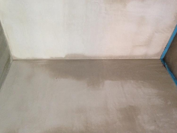

  20. #40 Sabina81, 10.05.2015
    Sabina81
    Sabina81
    02.09.2014
    43
    Hausfrau
    Konstanz
    Hier ein Bild mit Boden.
    In diesem Raum ist FBH und Estrich. In den hinteren, extrem feuchten Räumen (Heizungskeller und Abstellraum) ist nur Estrich.
