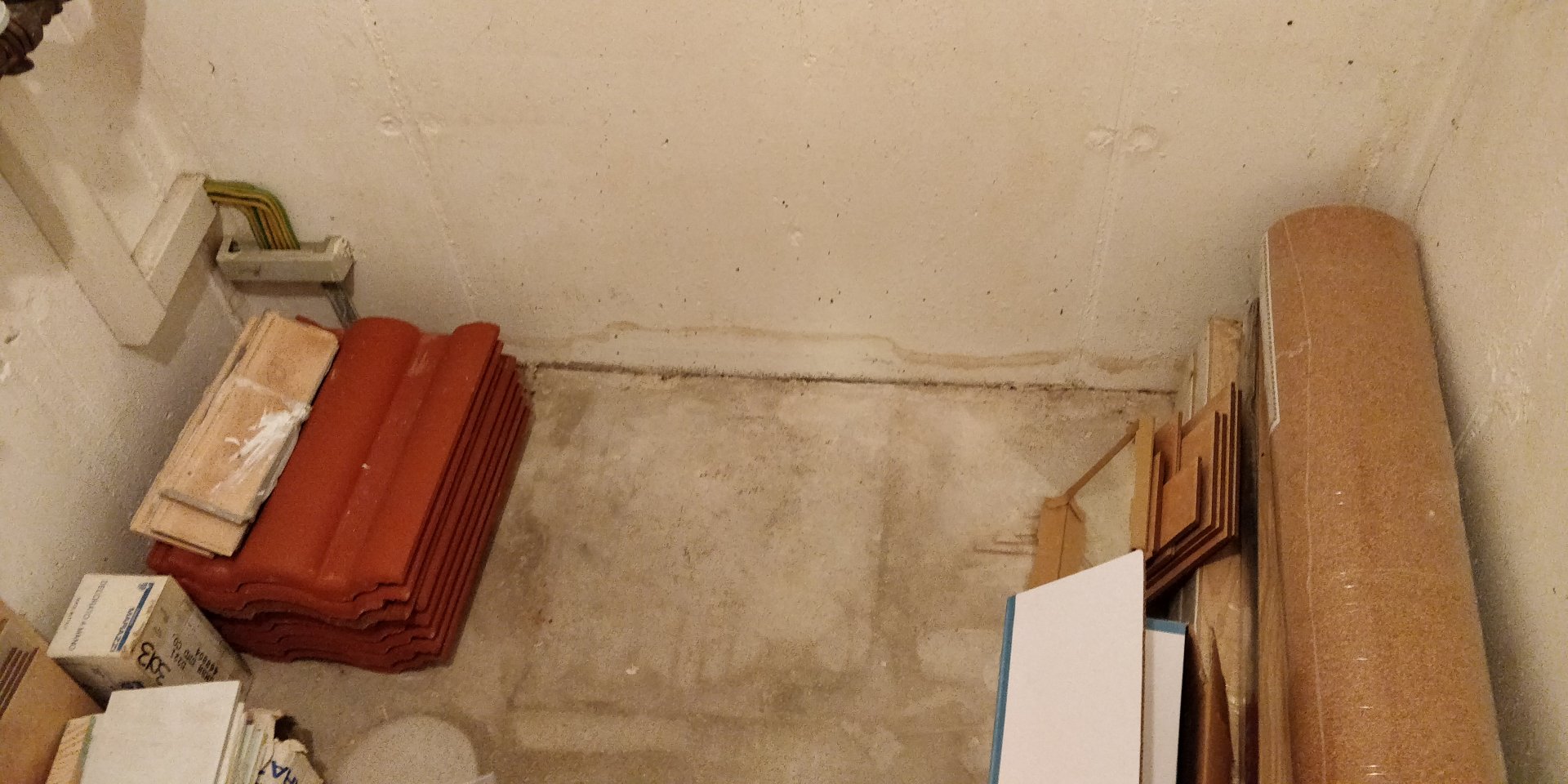

    Wir sind kurz vor dem Kaufabschluss einer Bestandsimmobile (gewesen?). Lt 2-seitiger Baubeschreibung hat der Keller WU-Beton. Der ältere langjährige Makler hat im Expose geschrieben "Kellergeschoss in WU-Beton mit Dämmung (Weiße Wanne) errichtet". Wir haben bei der ersten Besichtigung in einigen Zimmern gemessen und alles war trocken, was wir wegen der angeblichen WW auch erwartet haben. So nahmen die Dinge ihren Lauf.

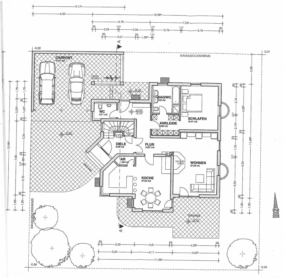

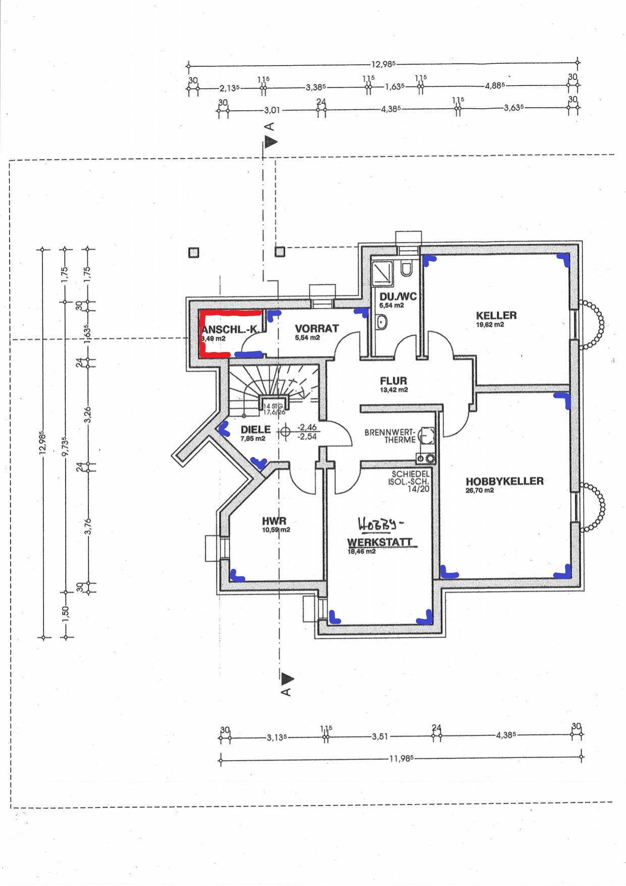

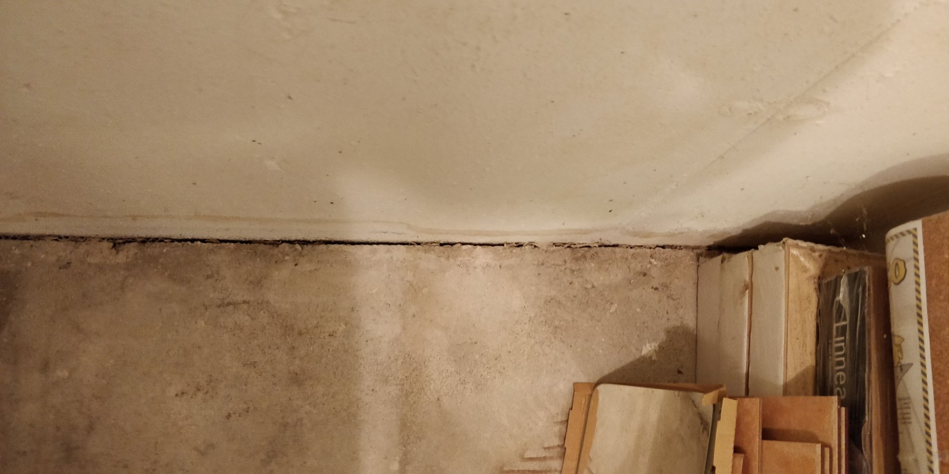

    Nun kurz vor Abschluss haben wir alles sehr genau besichtigt und uns ist auf einmal aufgefallen, dass im kleinen 3,49qm Kellerraum "Anschl.-K." die Außenwände und der Estrich (kein Bodenbelag in dem Raum) in ca. 10cm Höhe / Breite feucht sind (im Bild Rot markiert). Blau markiert sind die Stellen wo das Gerät nur eine iO angezeigt hat.
    Feucht ist es nur an den Außenwänden im Raum, das Innenwandstück zur Kellertreppe war iO. Die Außenwand im "Vorratsraum" direkt hinter der Trennwand zum Anschlussraum ist aber auch trocken.

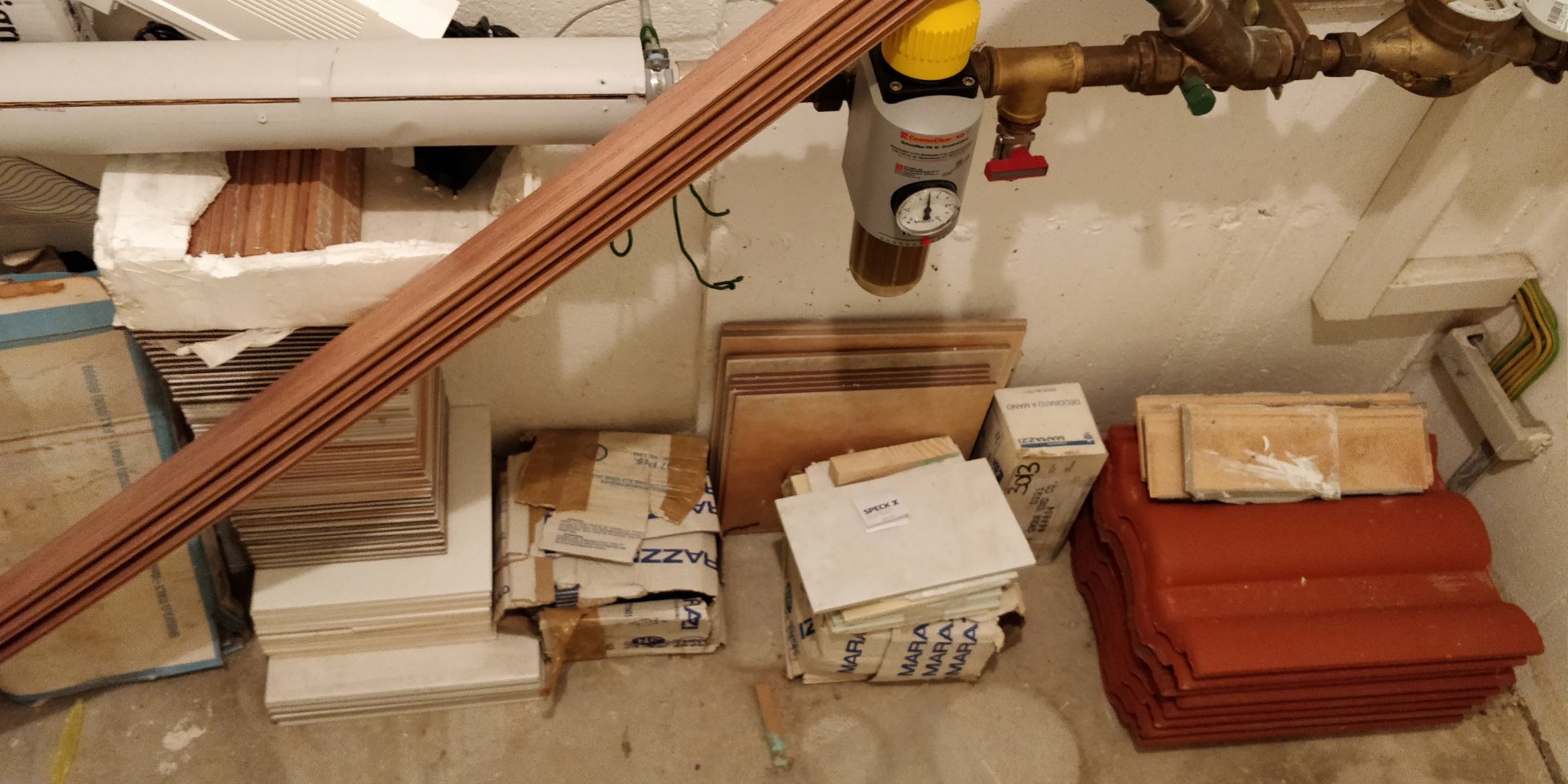

    Anbei noch 3 Bilder vom Anschlussraum.
    Der Makler hat gesagt, dass es angeblich vor Jahren dort einen Wasserschaden durch die Waschmaschine im Hauswirtschaftraum gegeben hat wo der ganze Keller etwas unter Wasser stand und da der kleine Raum unbeheizt und immer zu ist das Wasser vielleicht nicht verdunsten konnte.
    (wie gesagt sonst ist im Keller alles trocken)
    Im der gesamt Ortschaft ist der Grundwasserspiegel erhöht, daher wird dort i.d.R. nur mit Weißer Wanne gebaut.
    Oberhalb vom Keller sind zumindest die 2 Außenwände der Anschlussraums durch das große Carport überdacht.
    Wir haben nun Angst, dass die Geschichte mit dem Wasserschaden nicht stimmt und dass die Anbindung zwischen den Außenwänden und der Bodenplatte im Anschlussraum nicht dicht ist.

    Ich tendiere eher Richtung 'Undichte' durch ihre Medienanschlüsse wie Wassser/ELT etc oder wirklich im Übergang Sohle - aufsteigender Wand. Reines 'Verpressen mit Packer plus Gel' liegt bei den lfdm und eventuell noch etwas 'steigend' im überschaubaren Bereich, das ist sicher keine maßgebende Kostengrösse. Vorab sind aber die Einführung der Medien zu kontrollieren und die Einführung POT.

    Verpressen reicht nicht, da keine Kontrolle.
    Fachgerecht ist: Estrich + Dämmung auf 30 cm rundum der Aussenmauern entfernen.
    Verpressen
    Hochlkehle
    Wiederaufbau Estrich plus Dämmung.

    Innenbereich der Aussenwände:
    Alles raus auf Breite von 30 cm., bis auf BLANKEN Beton.
    Dann Rissverpressung.
    Dann Abschleifen Zement-Schleim auf Wand und Boden bis "Kiesel" sichtbar.
    Dann HK
    Dann Wiederaufbau.
    Dann 10 Jahre Garantie .... :)

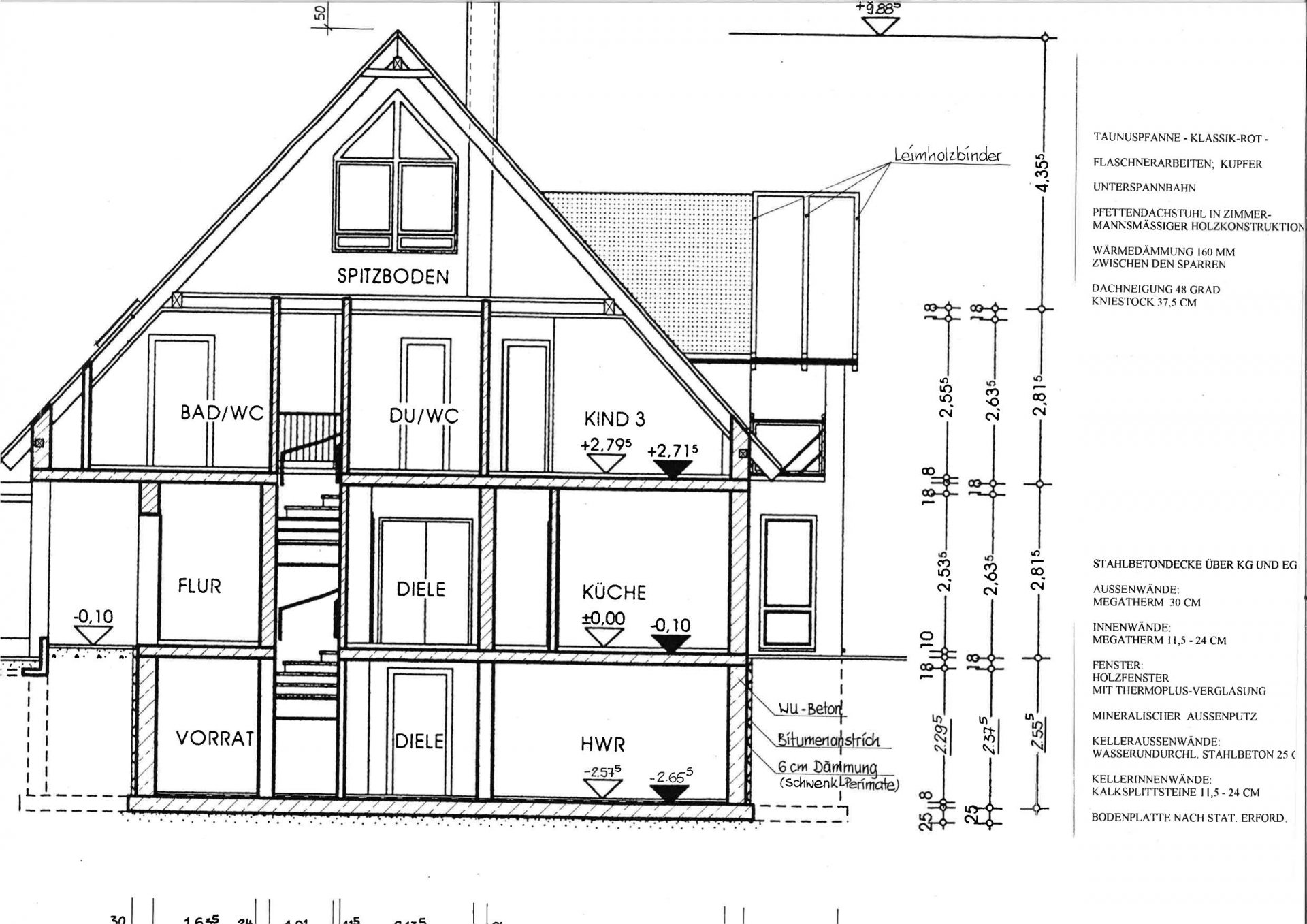

    Laut Zeichnungen ist die Bodenplatte nicht gedämmt und daher würde ich erstmal die Oberflächentemperatur messen.
    Erst wenn Kondensat durch Taupunktunterschreitung ausgeschlossen ist kann man über andere Ursachen nachdenken.

    Bitte T Oberfläche, T Raum und Rel. LF messen.

      Das haben wir angesehen. Die Medienanschlüsse (Gas, Wasser) liegen mittig in der Wand. und darunter sah man weder Wasserflecken noch war der Wandbereich so hoch feucht. Die Feuchte ist nur bis ca. 10cm über dem Boden.
      Daher würden ich das eher ausschließen
    • Oberflächentemperatur
      Ja laut Schnittzeichnung ist die Bodenplatte nicht gedämmt. Aber wenn es Probleme mit Betauung gebe dann müsste doch auch mittig der Estrichboden im Anschlussraum etwas feucht sein oder auch in den anderen Kellerräumen an den unteren Wandeckenetwas feucht sein. Beides ist aber nicht der Fall. Feucht war nur der Bereich Außenwand und ca. 10cm Bodenbereich an diesen Wänden.
      Passt das mit der Oberflächentemperatur dann immer noch?
    • Zum Verpressen:
      Meint Ihr und "Manufact" also dass man auch außen einen Aushub machen muss und dass das reine Verpressen von Innen nicht ausreicht ?

    Ein Aussenaushub ist nicht notwendig.
