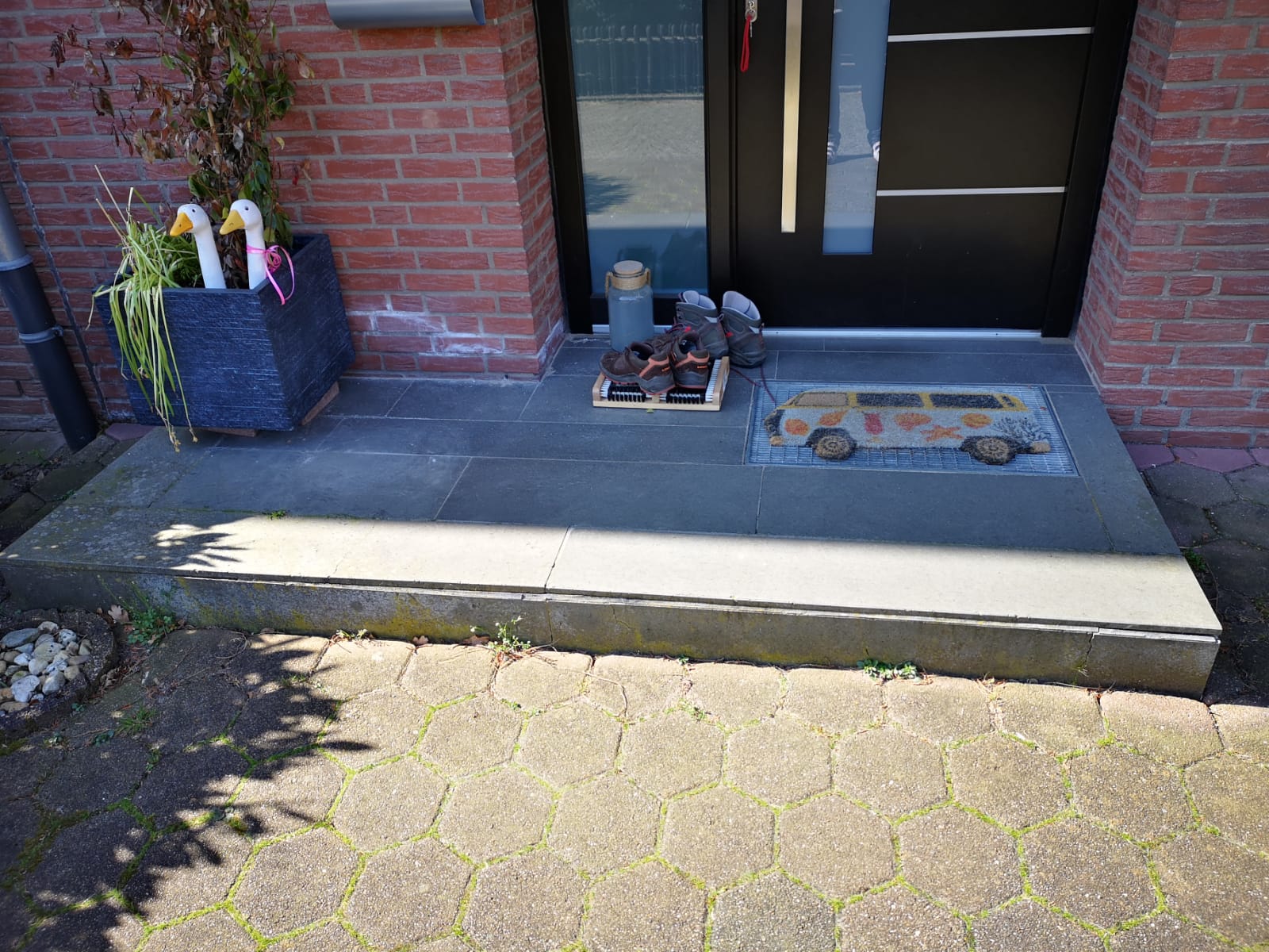

    bei unserem Haus befindet sich Feuchtigkeit und Aussalzungen im Klinker. Wir vermuten, dass diese vom Podest kommt, da dieses in einem schlechten Zustand ist und zum Teil Moos/Gras aus den Fugen wächst.
    Die Frage ist nun, wie kann man es am besten sanieren und abdichten?
    Es soll künftig mit einer oder mehreren Granitplatten neu belegt werden.

    Man sieht ja deutlich, dass die Lüftungsöffnungen/Entwässerungsöffnungen der Klinkerschale eine Steinlage unter Oberkante Podest liegen. Wenn das Podest nun Spritzwasser gegen den Klinker oberhalb von Z-Folie und Entwässerungsebene befördert, dann ist das Salz vorprogrammiert.
    Radikale Fehlerbehebung - Podestverbreiterung wegkloppen und Podest nur noch in Türbreite belassen.

    Kurios ist, dass unser Haus das einzige ist, dass die Probleme aufweist. Obwohl bei den anderen Podest, Belag etc. identisch sind...

    Manchmal sind es Kleinigkeiten, die bei einem Mangel Folgeschäden hervorrufen und beim gleichen Mangel am Nachbarhaus nicht.
    Vielleicht würde auch der Einbau einer Rinne zwischen Podestverbreiterung und Klinkerfassade die Sache entlasten.

    Was wäre denn ein mögliches Schadensszenario?
    Unser Nachbarhaus hat ähnliche Stellen am Podest. Allerdings handelt es sich um ein Vormauerwerk mit Luftschicht zur Dämmung (Holzständerbauweise verklinkert). Unser Nachbar ist recht entspannt, da er mit den Ausblühungen leben kann und die unteren feuchten Steine keinen Kontakt zur Dämmung haben. Fairerweise trocknet alles nach ein paar regenlosen Tagen auch immer wieder ab (kommt bei Regen aber sofort wieder)
