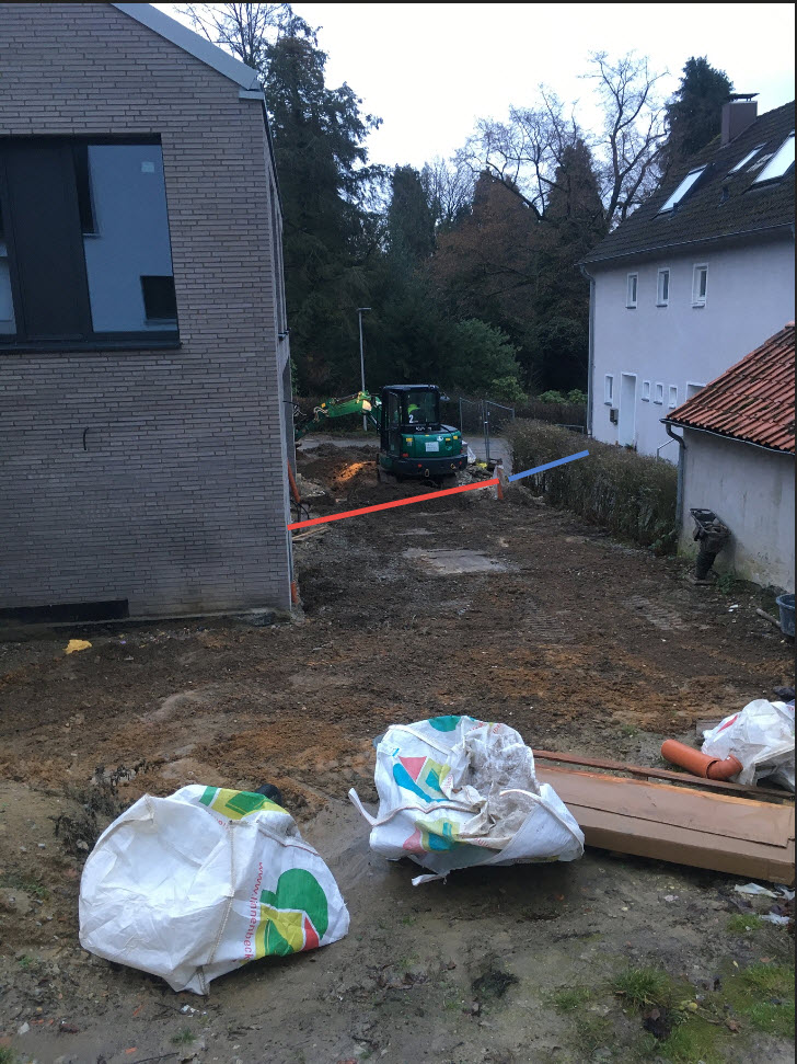

    Hallo Zusammen,
    leider habe ich keinen passenden Eintrag zu meiner Frage gefunden, darum dieses Thema.
    Situation:
    Wir bauen gerade ein EFH (unterkellert mit WW) in einem bestehenden Wohngebiet, welches leicht hangig ist. Vorher war dort eine Wiese mit ein paar Bäumen. Die letzten Tage hat es sehr stark geregnet. Das Regenwasser das auf unserem Dach landet wird bereits in die Kanalisation abgeleitet. Rechts neben uns (etwas tiefer) befindet sich eine DHH aus den 50er Jahren - ebenfalls unterkellert. Hier ist über die uns zugewandte Keller-Außenwand an der sich auch die Hausanschlüsse befinden ein wenig Wasser eingetreten (eine Pfütze auf dem Boden). Zwischen unseren Häuser liegt unser Garten (6m) deren Einfahrt (3m)
    Die Nachbarn sagen nun, dass dies an unserem Haus liegt weil wir noch keine Drainage haben und das vorher noch nie passiert ist!
    Ich bin absoluter Laie; kann dies aber nur sehr schwer nachvollziehen!
    Vorher gab es auch keine Drainage (war ja eine Wiese).
    Den Verlauf des Geländes haben wir auch nicht angepasst; falls bei extrem starken Regen Wasser über deren Einfahrt läuft wird dies über das Gefälle auf die Straße abgeleitet.
    Das Regenwasser welches in unserem Garten landet versickert.
    Ich weiß aus der Ferne ist das schwer zu beurteilen; aber kann das wirklich sein?
    Habe ein wenig den Eindruck, dass die evtl. jemanden suchen der den Schaden bezahlt (ich habe eine Bauherrenhaftpflicht).

    Wie schon gesagt:
    es gibt keine Verpflichtung eine Drainage einzubauen.
    Die sollte ohnehin nur euren Bau schützen, sie dient aber nie zur Trockenlegung benachbarter Keller!
    Fraglich ob deren Versicherung den Schaden wegen Baumängeln übernimmt-aber eh nicht eure Angelegenheit.

    Ich habe hier mal ein Foto zur Veranschaulichung; ist zwar schon ein paar Wochen alt aber an dem Zustand hat sich eigentlich nichts geändert.
    Links unser Haus mit einem Abstand zur Grenze von 6m (rote Linie), rechts die Nachbar DHH - die Einfahrt ist 3m breit (blaue Linie).

    Natürlich könnte es sein, dass sich bauliche Veränderungen auf der Nachbarseite auf das eigene Gebäude auswirken.
    Das ist aber so als ob der Nachbar sagt er hatte früher eine schönere Aussicht und nun steht euer Haus im Weg.
    Sofern baurechtlich alles den Vorschriften entspricht und kein Regenwasser auf sein Grundstück abgeleitet oder der natürliche Geländeverlauf nicht zu Nachbars Ungunsten verändert wird gibts keine Regreßforderungen.
    Ohnehin müßte zuerst der Nachbar klagen und ihr nur darauf reagieren.
