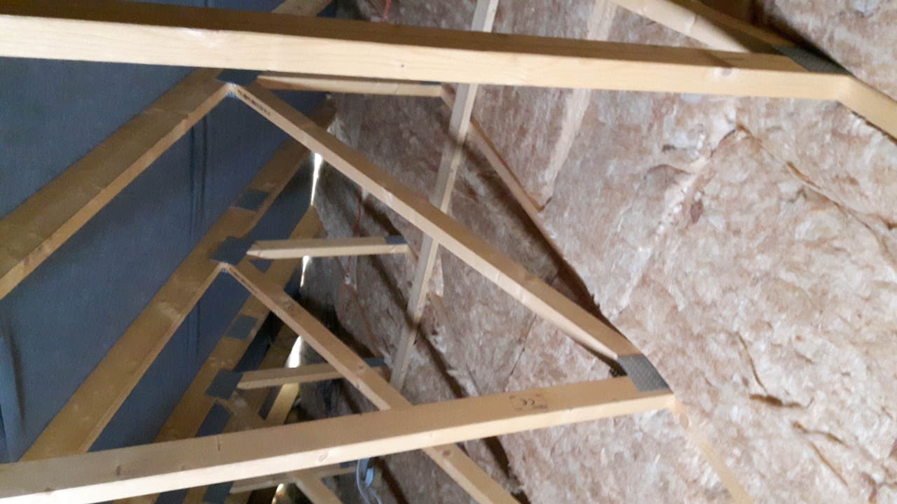

    Hallo Zusammen,
    Ich habe einen kleinen Bungalow KfW55 Standard gekauft 12/2021.
    Nun habe ich (nach Einzug im März, wobei wir einiges auf den Dachboden gebracht haben)
    Anfang April festgestellt, das die Umzugskartons auf dem Dachboden „klamm“ sind und es ist schweinekalt
    da oben und ich habe den Eindruck das es feucht ist…..gedämmt ist nix..sehe nur schwarzes Flies und kann an den Seiten sehen, das Licht einfällt da sind kleine Ritzen offensichtlich nicht zugemacht worden, ich weis aber nicht ob das wegen der Dachlueftung so sein muss.
    Nach dem Orkan im März habe ich einen Schaden an dem Seitenfirst und kann einen Balken sehen. die Versicherung lehnt die Regulierung ab, Begründung…darf bei einem so neuen Dach nicht sein, wurde mangelhaft verarbeitet….die Baufirma sagt mir ich solle mir keine Sorgen machen, Sie reden mit der Versicherung und wenn Sie tatsächlich einen Baufehler begangen haben würden Sie diesen auch beheben….
    Nun bin ich total verunsichert, wenn die Murx gebaut haben, ist das mit der Feuchtigkeit ja wahrscheinlich auch ein Baumangel..ich weis gerade echt nicht hat mehr weiter und was ich machen soll.
    Ich wollte das Dach dämmen lassen und habe nun von einen DD dem ich sehr vertraue gehört, das dies aufgrund dessen, das die Zwischendeckes gedämmt wurde (für den Blower Door Test), eher zu Bau physikalischen Schwierigkeiten führen könnte und der Dachboden Ansicht dadurch auch nicht wärmer würde……
    Momentan öffne ich die Bodentreppe überhaupt nicht mehr aus lauter Angst das warme Luft nach oben zieht und es zu noch mehr Feuchtigkeit kommt…
    sorry….bi; Witwe…Anfang 60 und habe keine Ahnung…hat eventuell Jemand einen konstruktiven Rat für mich…
    DANKE

    Neubau mit Kaltdach das die oberste Geschossdecke gedämmt wurde ist aktuell noch absolut üblich, wenn man den Dachboden eh nicht braucht.
    Dadurch ist die Lagerung von Gegenständen im Dachboden so, als würdest du sie im Carport lagern. Ist im Prinzip draußen, nur halt überdacht. Also logisch, dass da eine ähnliche Luftfeuchtigkeit wie draußen herrscht, sodass man natürlich keine Pappkartons da lagern kann...
    Wenn du den Dachboden gern zum Lagern nehmen willst, musste den dämmen und natürlich auch dicht bekommen. Dafür müsstest du dir als Laie in jedem Fall einen Fachmann Architekt/Energieberater/Baubegleiter suchen, der das plant und überwacht.

    Ok..danke dir…damit kann ich leben…dann kommen die Pappkartons halt wieder runter...
    Hatte nur Angst vor Schimmelbildung und wollte deswegen dämmen…ich traue mich ja schon gar nicht mehr die Bodentreppe zu öffnen…
    Meinst du ich könnte den Sommer noch abwarten und dann nochmal die Feuchtigkeit kontrollieren?

    das ist kein Problem. Ist bei uns auch so. Ich habe meist Plastekisten oder die Sachen lagern auf offnen Regalböden. Jetzt im Winter waren dort ca.0 Grad.Wenn es draussen kälter wurde,auch mal Minusgrade. Bis jetzt ist aber so nichts geschimmelt. Die Schlitze sind zum "Lüften" da. Ich habe auch solch "Kaltdach". Wohnen jetzt seit einem Jahr drin.;)

    ich sehe von unten nur eine Dachfolie und die Dachsparren.

    Wenn der Dachboden belüftet ist, kann dort auch nichts schimmeln.
    Die warme feuchte Luft steigt durch die Decke hoch und wird dort weggelüftet.
    Deshalb sind dort meist Lüftungsschlitze damit es einen leichten Durchzug gibt.
    Und wenn man was lagern will: auf Holzlatten und mit irgendwas abdecken.
    Lagern ist aber auch nur bedingt empfehlenswert weil sich dort auch meist Mäuse, Fledermäuse, Siebenschläfer etc tummeln.
