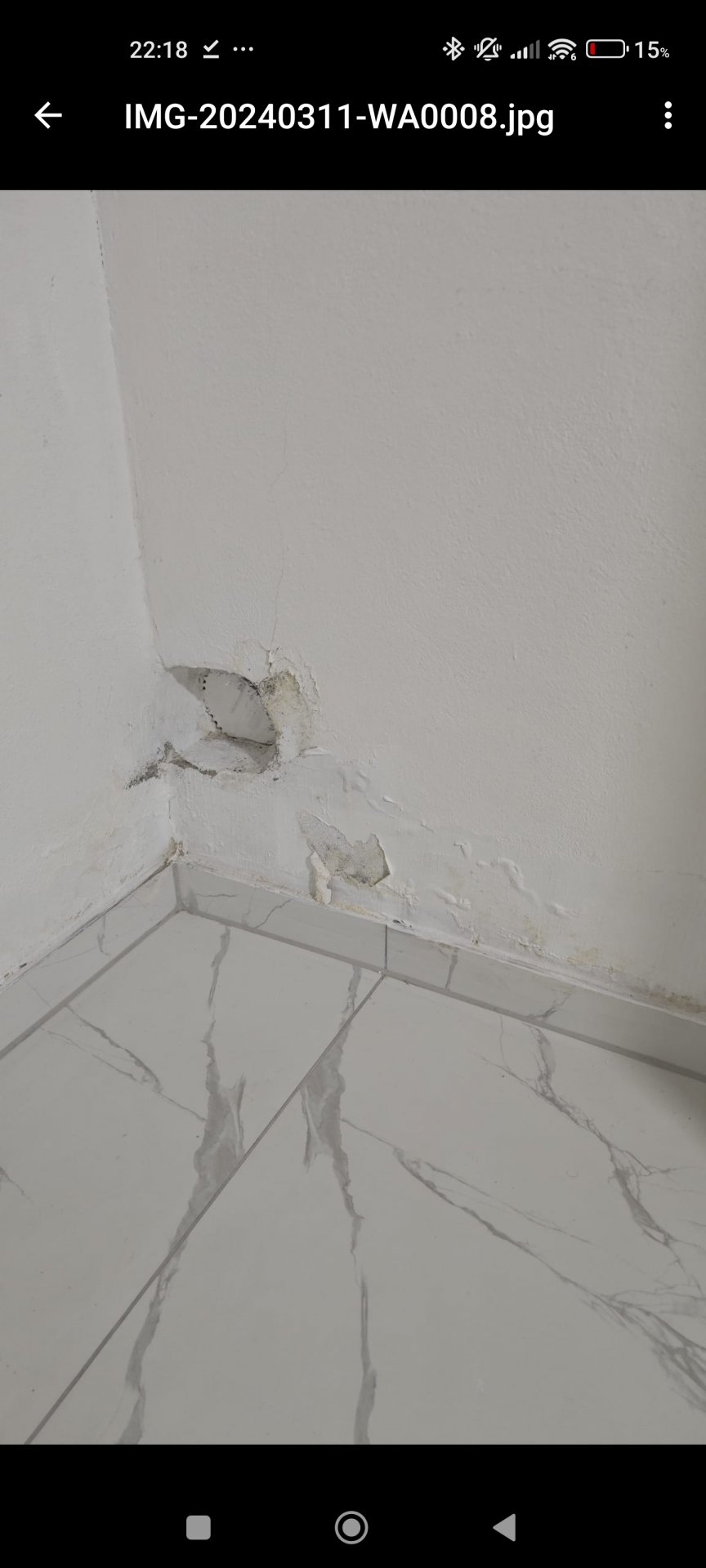

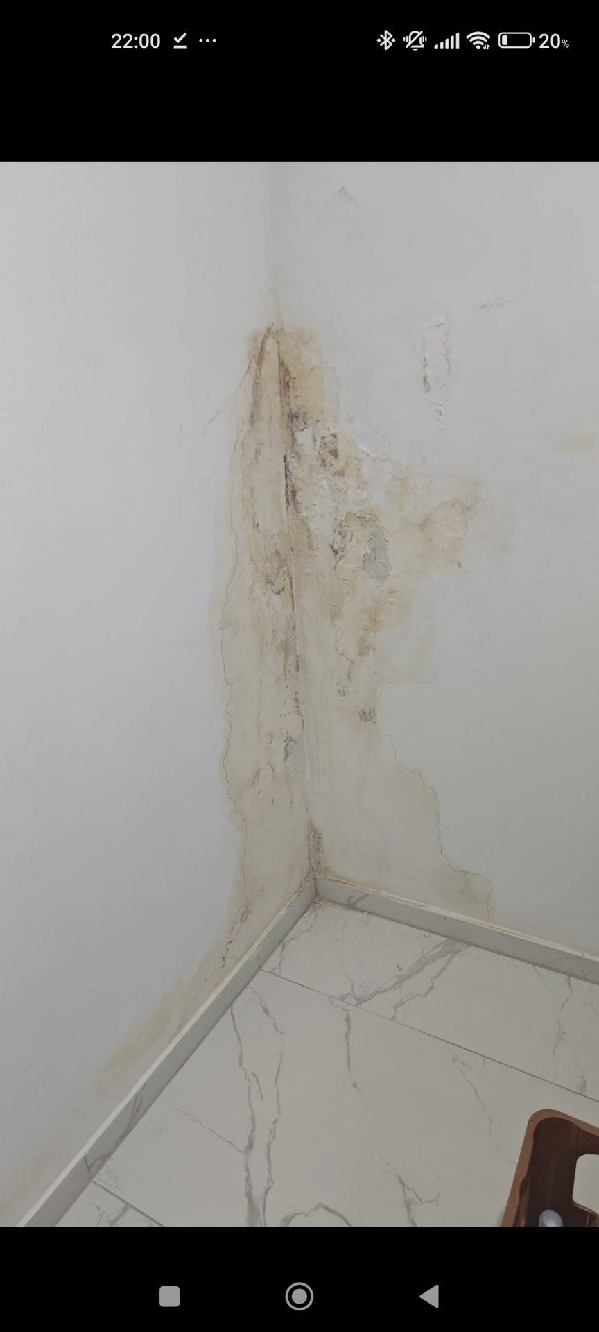

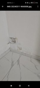

    ich brauche einen Expertenrat.
    Wir haben Schimmel in unserem Keller.
    Leckortung/Gutachter sagt,es kommt definitiv von außen und es handelt sich wohl um eine mangelhafte Abdichtung.
    Wir hatten jetzt mehrere Firmen hier.
    Die meisten sagen, eine Abdichtung ist wegen Y-Tong von innen nicht machbar.Es kommt nur von außen in Frage.
    Nur einer von denen hat ein Injektionsverfahren angeboten und meinte das geht sehr wohl.
    Ich bin verwirrt.
    Was ist denn nun richtig und wie unterscheiden sich hier Kosten und Aufwand?

    Dann steht er leider allein mit seiner Meinung.
    Das Problem stellt der Stein an sich dar , keine Firma die Bausanierung oder Bautenschutz mit entsprechenden Personal und zert. ist wird dort eine Injektion vornehmen, weder Druck - noch Drucklos, sry für diese Auskunft, aber selbst @Manufact lehnte diese Arbeiten ab.

    Was für eine Injektion will er denn versuchen und mit welchem Injektionsmittel?
    Will er das Mittel in die Wand spritzen oder durch die Wand durchbohren und eine "Schleierinjektion" zwischen Wand und Erdreich herstellen?
    Es findet sich immer einer, der ahnungslos, unqualifiziert und verrückt genug ist, um es zu versuchen.
    Ruf den Typen besser nie wieder an. Alle anderen haben recht.
