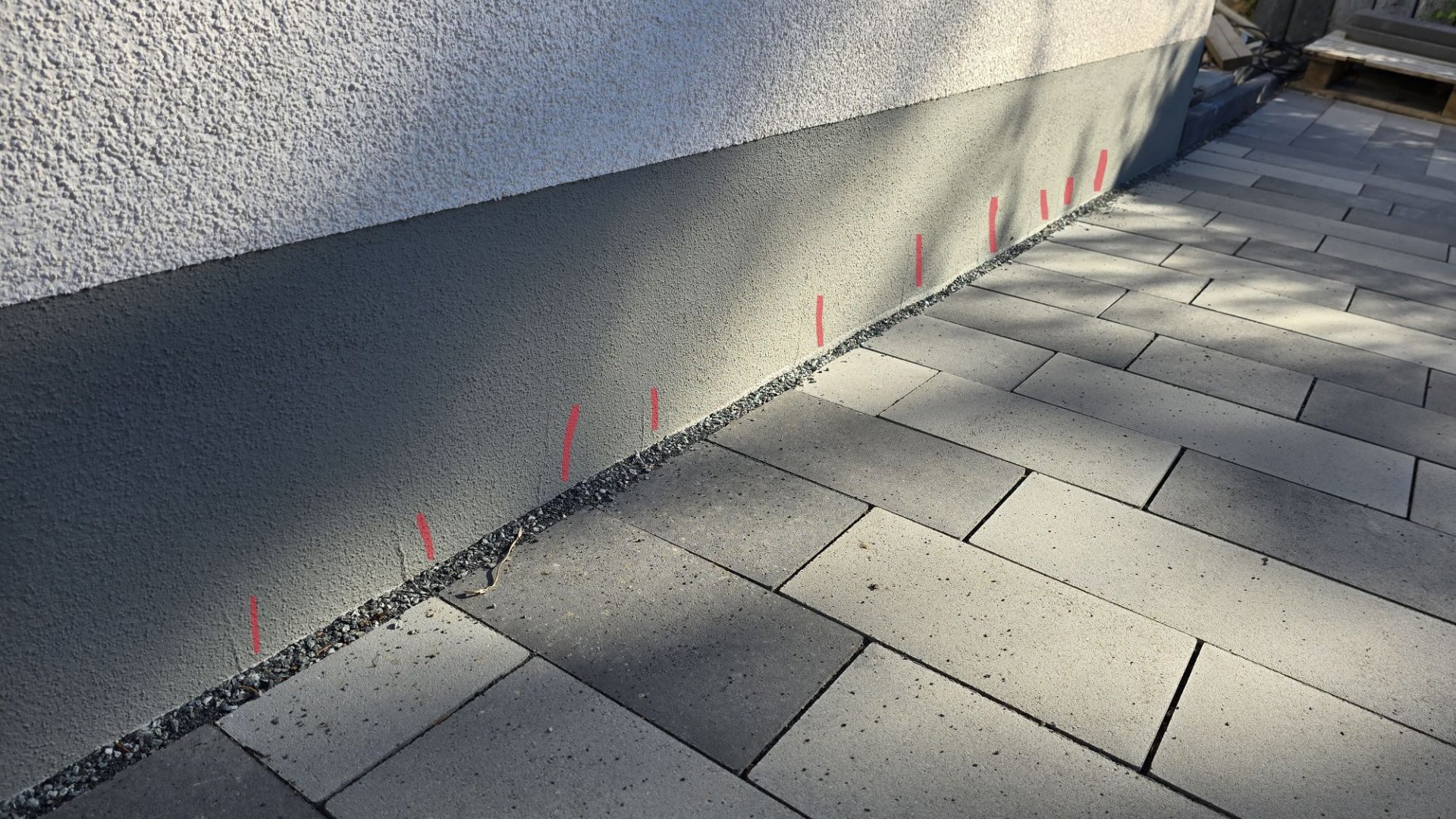

    Hallo Experten,
    ich habe schon einige Recherchen und Themen hier gelesen, nur würde ich gern noch ein paar Meinungen hören wie ich Ursachenanalyse betreiben kann.
    Nach knapp 3 Jahren ist dieses Feuchtigkeitsmuster das erste mal entstanden. Das Pflaster liegt knapp über ein Jahr und bisher war auch nichts an Feuchtigkeit zu sehen.

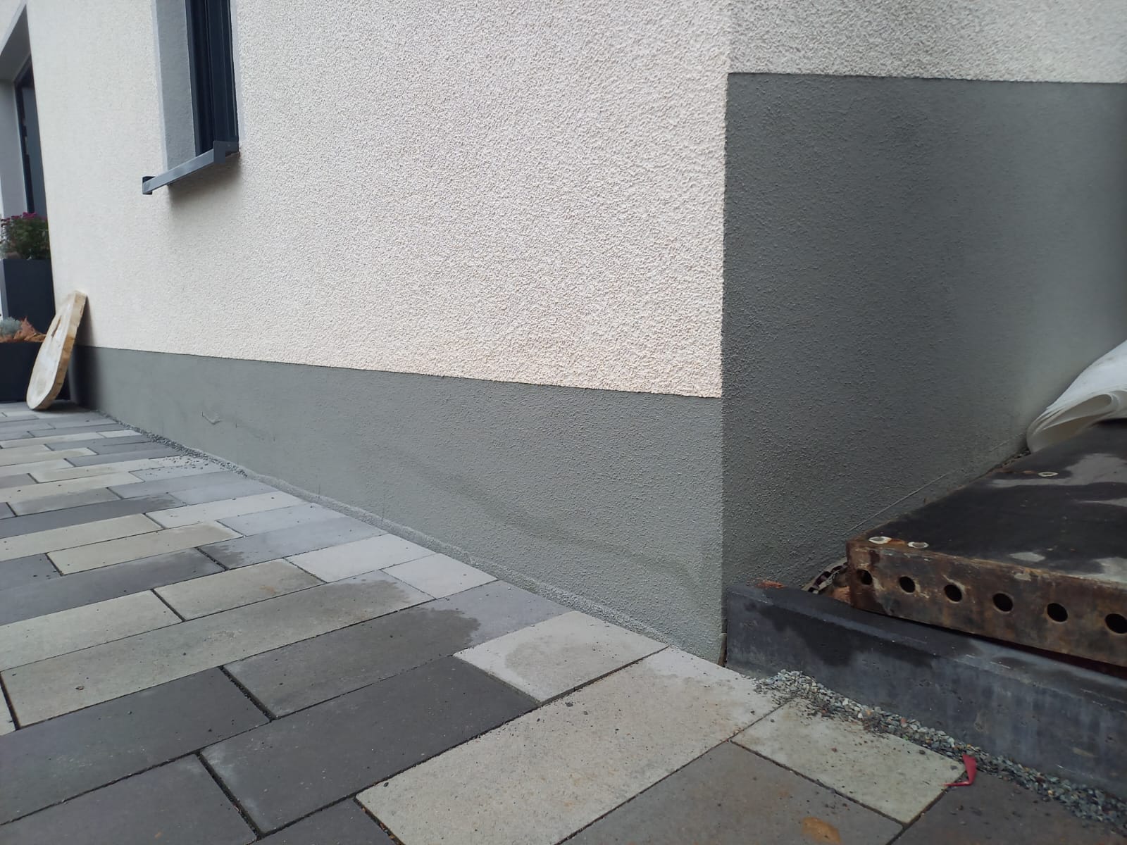

    Es find, wie markiert, mit den senkrechten Rissen an, jetzt sieht man fast täglich diesen Querstreifen an Feuchtigkeit, verstärkt auch an der Ecke.
    Die Seite die nicht betroffen ist wurde weit hoch mit Noppenbahn und Dichtschlämme abgedichtet. Vorn, wo der Querstreifen zu sehen ist nur bis knapp unter Pflasterkante.
    Da dort nie Wasser steht und es auch keine Wetterseite ist, frage ich mich wie ich herausfinden kann woher diese Feuchtigkeit nach 3 Jahren kommt.
    Ich freue mich auf konstruktive Rückmeldungen.

    diese senkrechten Abzeichnungen sind wirklich sehr komisch. Sie sind nicht im regelmäßigen 50 cm-Abstand. Wurde die Sockeldämmung hier hochkant verbaut? Dann würde ich denken, dass das Armierungsgewebe dort falsch dimensioniert oder nicht tief genug geht. Die Pflasterung geht mir persönlich auch viel zu weit an die Fassade heran. Auch Steine dehnen sich aus!

    die Sockeldämmung ist quer, siehe Foto. Evtl. täuscht der Pflasterabstand, es sind ca. 5cm.
    Mein Plan ist generell noch eine Abdichtung in Form von Dichtschlämme bis übers Pflaster zu ziehen, diese fehlt, nur erklärt sich für mich weder der geringe Abstand der senkrechten Risse, wie du geschrieben hast, noch der Querstrich an Feuchtigkeit zur Ecke hin.

    Dein Sockelputz sollte eine Streichdichtung (MDS) haben, die unten mindestens 5 cm auf den Beton des Streifenfundamentes gezogen ist damit der Sockelputz an seiner Unterkante nicht hinterläufig werden kann.

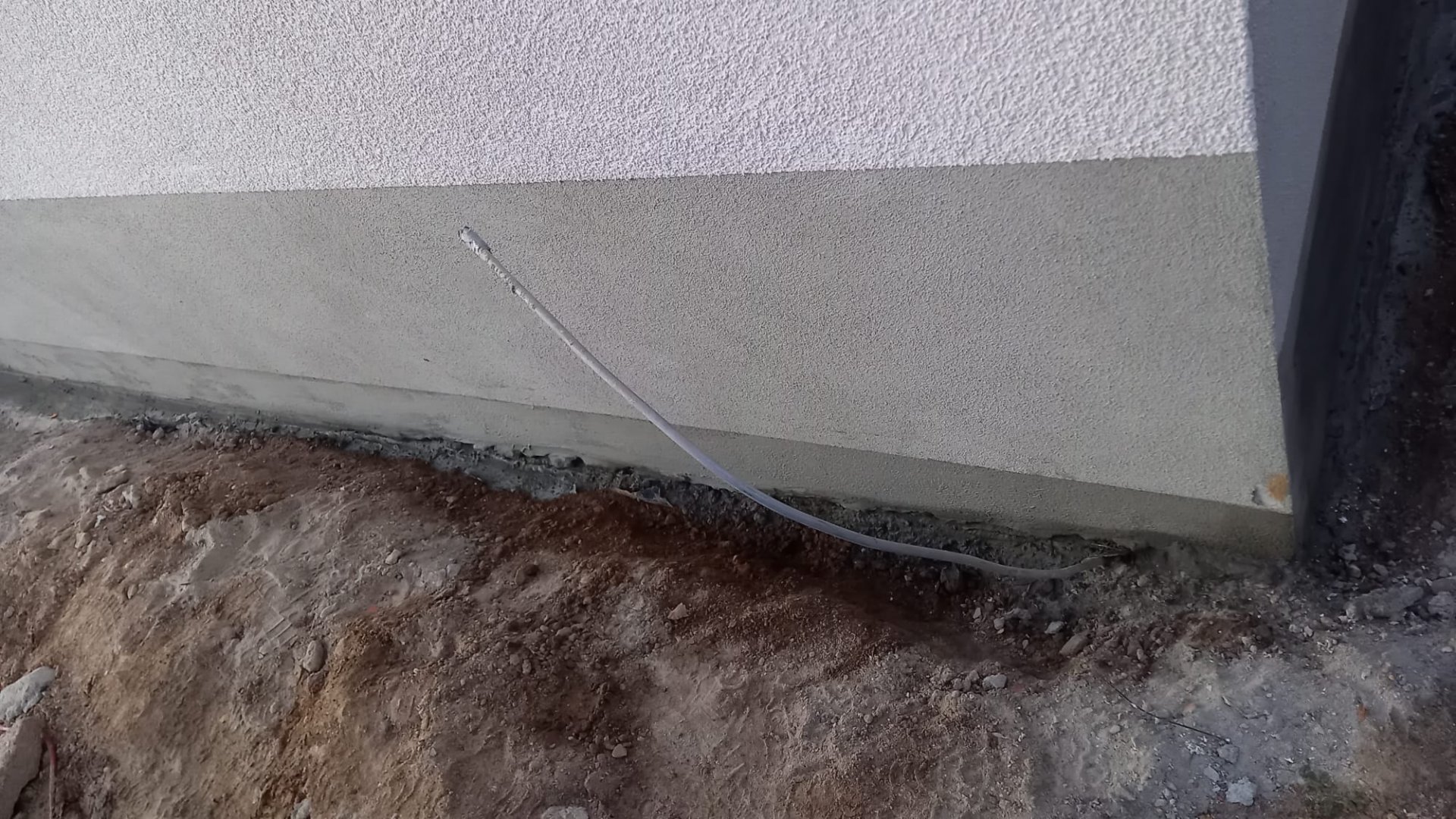

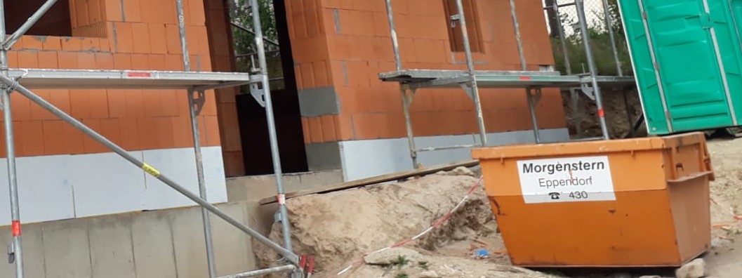

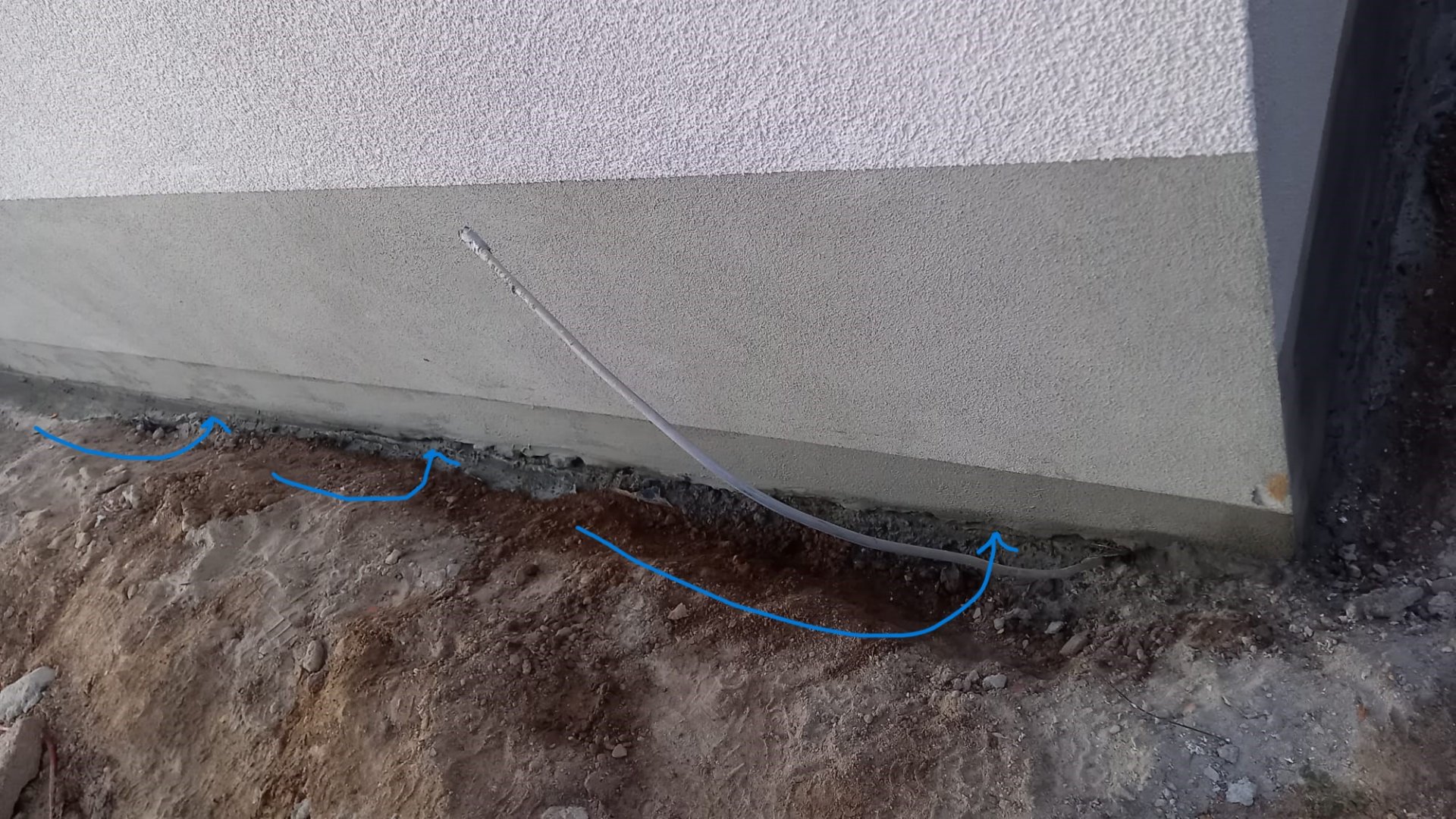

    Anbei ein Foto ohne Sockelanstrich etc. und ohne Pflaster, man sieht unten an der Kante eine Art Anstrich, und die Abdichtung dunkel zu hellgrau, diese will ich noch höher ziehen bis übers Pflaster. Nur weiß ich nicht woher die Querfeuchte kommt.
  6. #6 Fabian Weber, 30.10.2024
    16.617
    6.635
    Dem Foto von Rohbau nach zu urteilen, zieht die Dämmung Wasser von unten, weil nicht komplett abgedichtet wurde.

    Da wo ich markiert habe? Also dann hinter der Dämmung?
    Und die Querfeuchte ist dann der Übergang zum Mauerwerk?
  8. #8 Fabian Weber, 30.10.2024
    16.617
    6.635
    Ja müsste mal bis Ende der Dämmung freilegen und schauen.

    Okay, heißt Schritt 1: Pflaster zum Teil raus und mal eine Stelle, evtl. an der Ecke mal freilegen bis zur Kante wo die Dämmung aufsteht.
    Da dann evtl. eine gerade Kante schaffen vom Putz unten und dann abdichten mit Schlämme zum Beispiel.
    Wenn es das sein sollte, dann habe ich zumindest einen Hebel zum Bauunternehmen welches das ausgeführt hat.

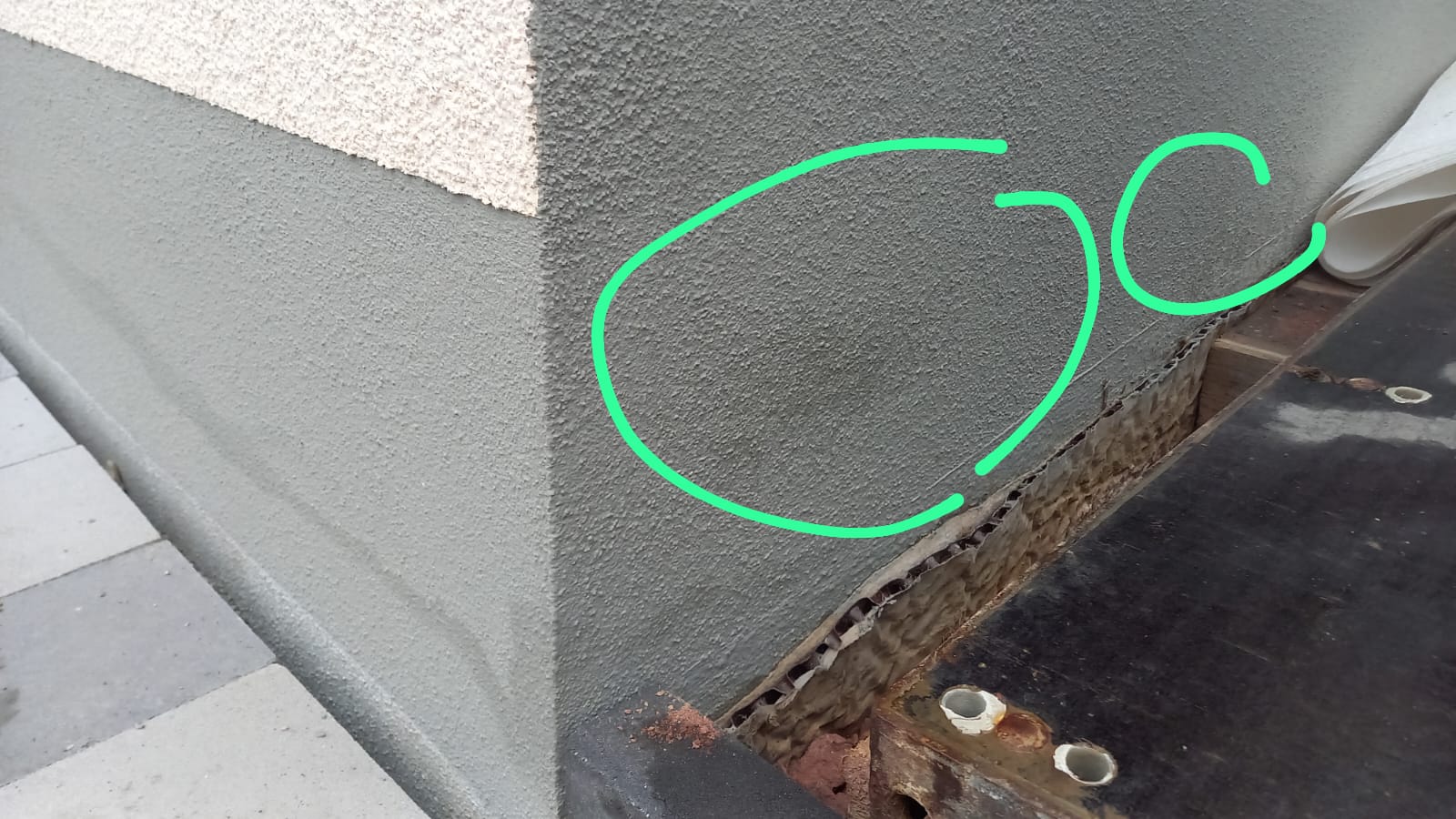

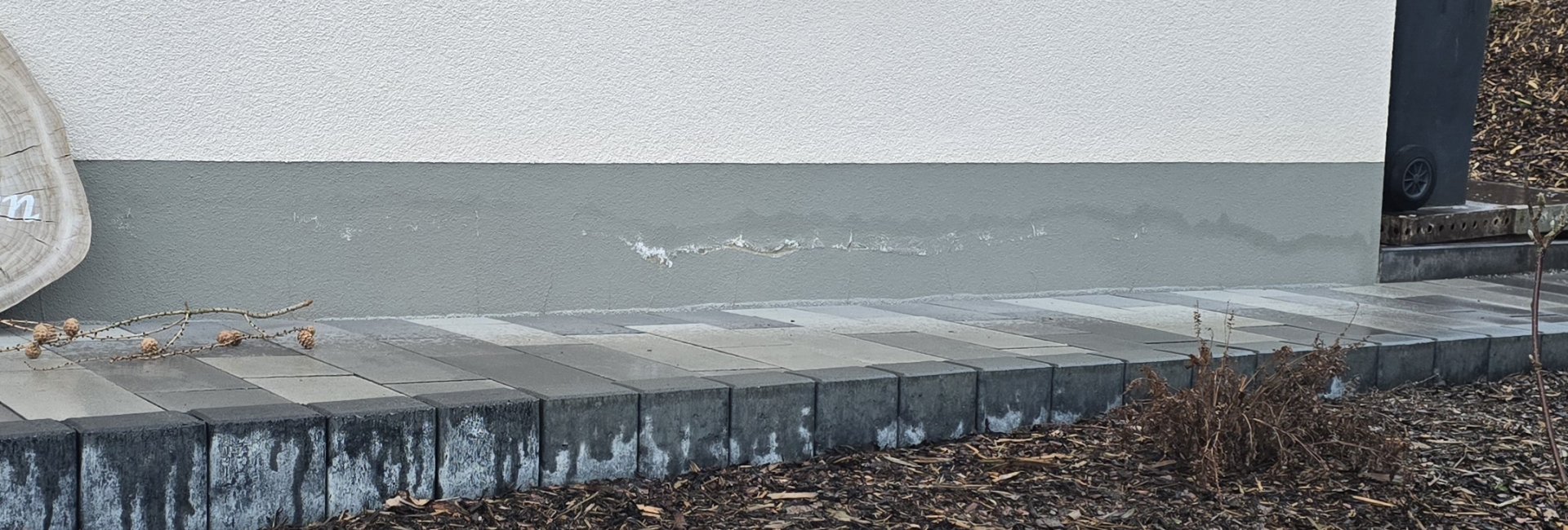

    Nach ein paar Monaten, und frei legen zwischen Pflaster und Sockel, sieht es so aus, als würde die Feuchtigkeitslinie höher ziehen.
    Das Ganze ist nur an feuchten und kühlen Tagen zu beobachten, wenn die Sonne scheint trocknet es, zumindest optisch, ab.
    Es sieht so aus als käme es von der Ecke, kann es evtl. auch ein Problem mit der Putzschiene sein?
    Die Baufirma ist informiert und wird den Sockel neu machen, nur wäre ich beruhigter wenn die Ursache bekannt ist. Seitens Baufirma ist aktuell auch nur ein "?", woher es kommen könnte.

    Jetzt wird hier seit Monaten hin und her geschrieben, aber ein Sockeldetail liegt immer noch nicht vor.
    Auf diesem Beispiel siht man ganz gut, dass der Sockelputz im erdberührten Bereich
    - hinten von der Bauwerksabdichtung (DIN 18533) und
    - vorne von der Dichtschlämme (gem. Sockelputz-Richtlinie)
    vor Feuchteeintritt geschützt ist.
    Beide Abdichtungen müssen unten zusammen laufen sonst saugte der Sockelputz like a Strohhalm das Wasser aus dem Traufstreifen nach oben und dann salzt es oben dann aus.
    Neben den Fotos aus der Bauzeit hätte ich gerne mal ein solches Sockeldetail von deinem Haus mit Eintragung des Verlaufes aller Abdichtungen. Ohne eine solche Skizze braucht die Baufirma gar nicht mit einer Mängelbeseitigung anfangen, wenn sie nicht weiß wie und was sie eigentlich machen muss...
