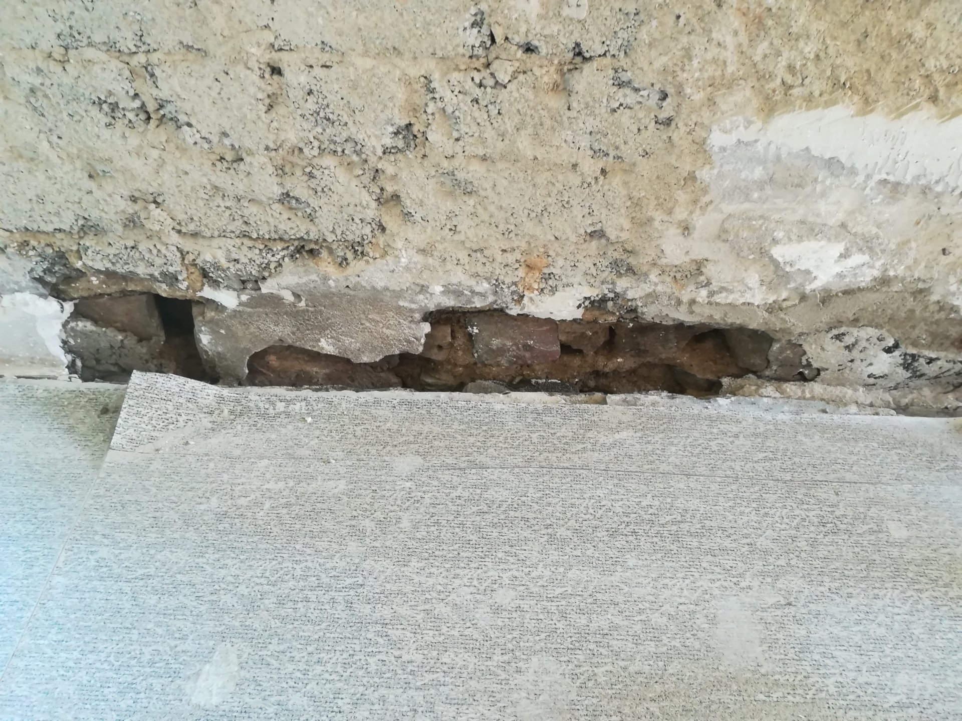

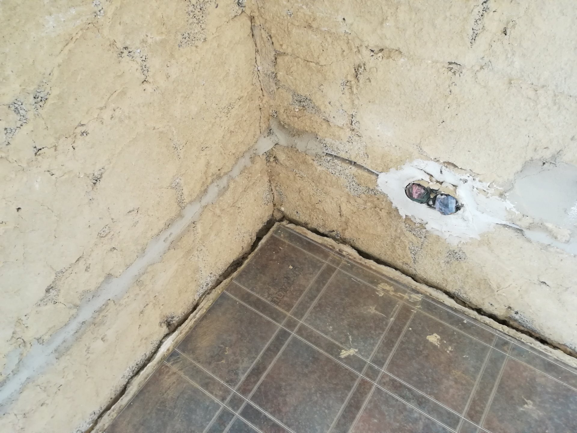

    Habe das Forum zwar schon öfters besucht und mitgelesen, aber nun habe ich auch ein Problem, und hoffe ihr könnt mir helfen.
    Wir haben uns ein ehemaliges Fachwerkhaus gekauft, vom Fachwerk ist aber bis auf ein paar Balken als Träger bzw. Holzbalkendecke nicht mehr viel vorhanden.
    Das Mauerwerk besteht nun aus Bims.

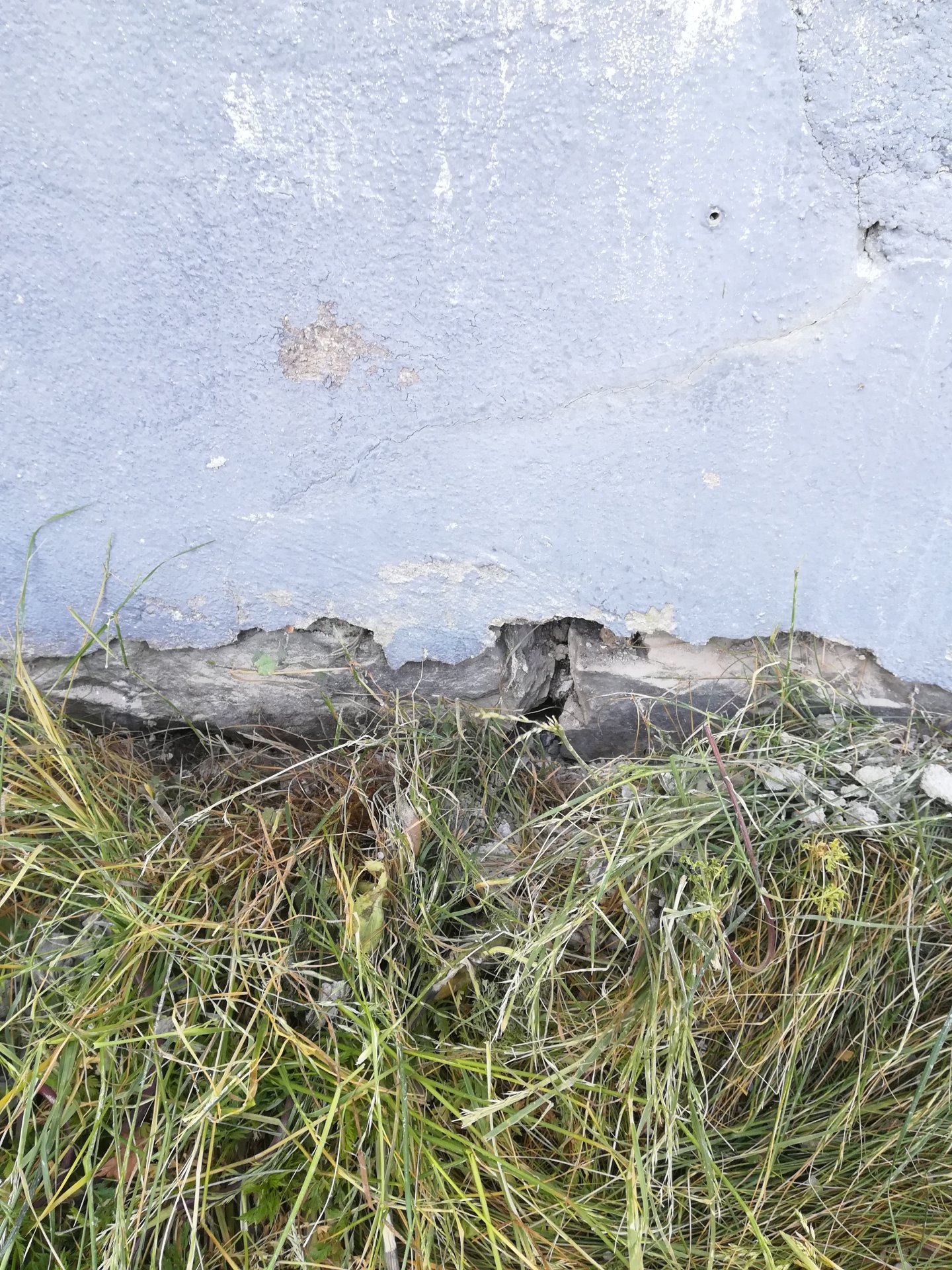

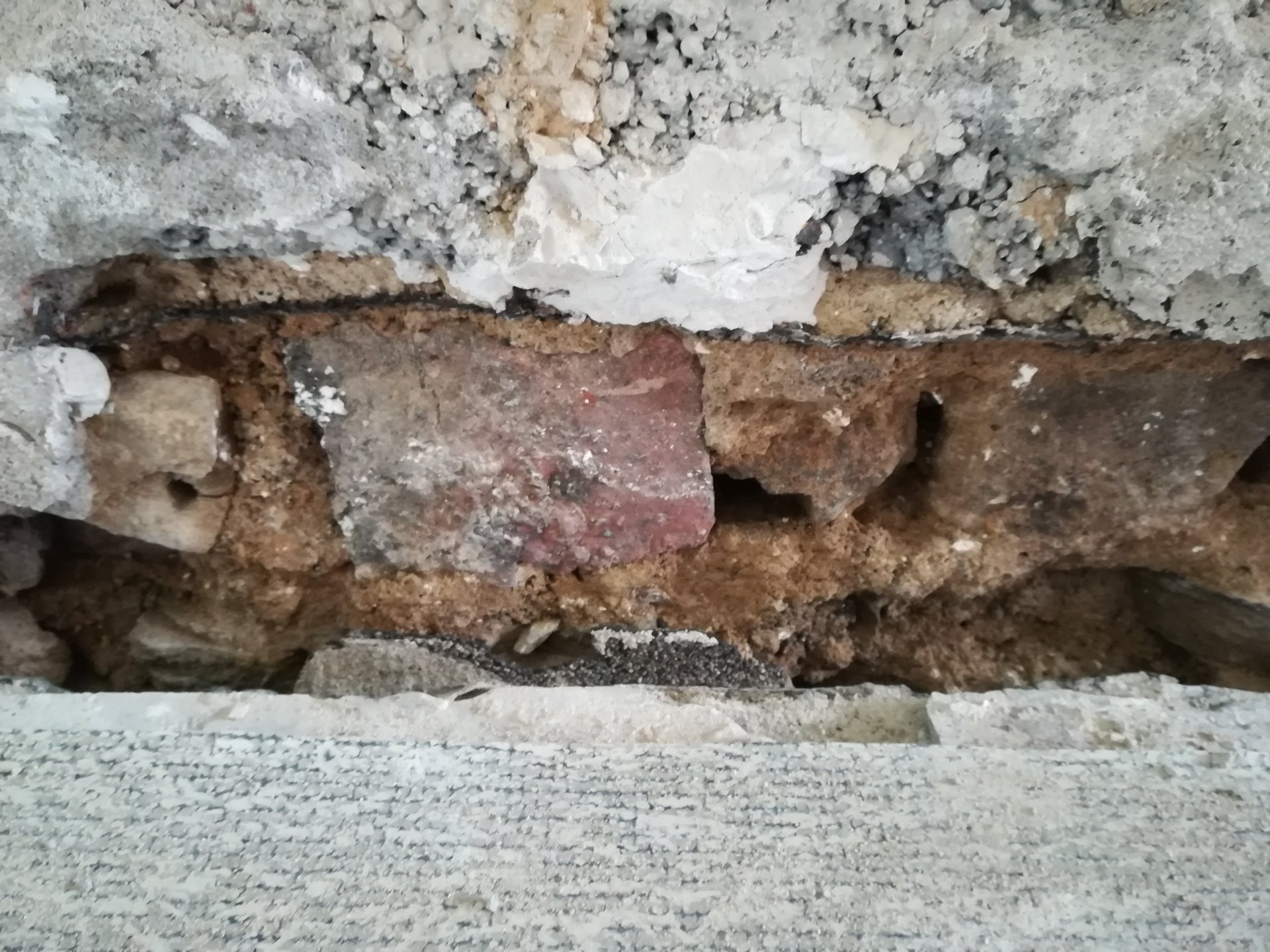

    Beim entfernen des alten Putzes zum Teil wegen Feuchtigkeit in zwei Zimmern ist mir aufgefallen das über dem Sockel, die schwarze Pappe kaputt ist.
    Wahrscheinlich ist deswegen die Feuchtigkeit in der Wand gewesen.
    An einer anderen Stelle im Sockelbereich welcher bis 20cm über dem Fußboden ist war Feuchtigkeit längere Zeit gewesen, und konnte wohl nicht entweichen.
    Der Sockel besteht natürlich aus Steinen, und ist von aussen mit ner 2cm dicken Putzschicht verputzt, die aber auch nicht mehr gut aussieht.
    Meine Frage nun, wie dichte ich das Mauerwerk innen im wieder ab?
    Oder sollte ich es offen lassen, da mit kalkputz verputzt wird?
    Und kann es sein das der Putz der aussen auf dem Sockel verputzt wurde falsch ist?
    Habe noch ein paar Fotos gemacht. IMG_20200519_183759.jpg IMG_20200516_180744.jpg IMG_20200518_170913.jpg IMG_20200516_180727.jpg

    Ich würde erst den Sockel außen sanieren, Oberflächenwasser ableiten, dichten Bewuchs entfernen,
    Spritzschutz erhöhen.
    Innen alles lose und defekte Material entfernen und austrocknen lassen.
    Möglicherweise wird die Feuchtigkeit aufgrund von Wärmebrücken auch durch Kondensat (mit-) verursacht.
    Sind noch weitere Sanierungen geplant?

    Erstmal geht es mir um innen, damit wir verputzen können.
    Was kann man mit der defekten Feuchtigkeitssperre machen?
    Sperre wieder erneuern, oder weglassen?

    Die innenwände sind alle frei gelegt.
    Man auch dazu sagen, daß der Höhenunterschied zwischen Fussboden und Anfang Erdreich 50cm beträgt.

    Sonst keiner eine Idee wie ich zumindest erstmal innen die Wand / Boden zu machen kann, Foto 2 und 4?

    Feuchtigkeitsmessungen vornehmen.
    Mit geeignetem Kapazitivem Messgeraät (keine Pieksi-Dinger)
    Dann diese Raster-Messungen (Minmum 30-50) als Tabelle einstellen.
