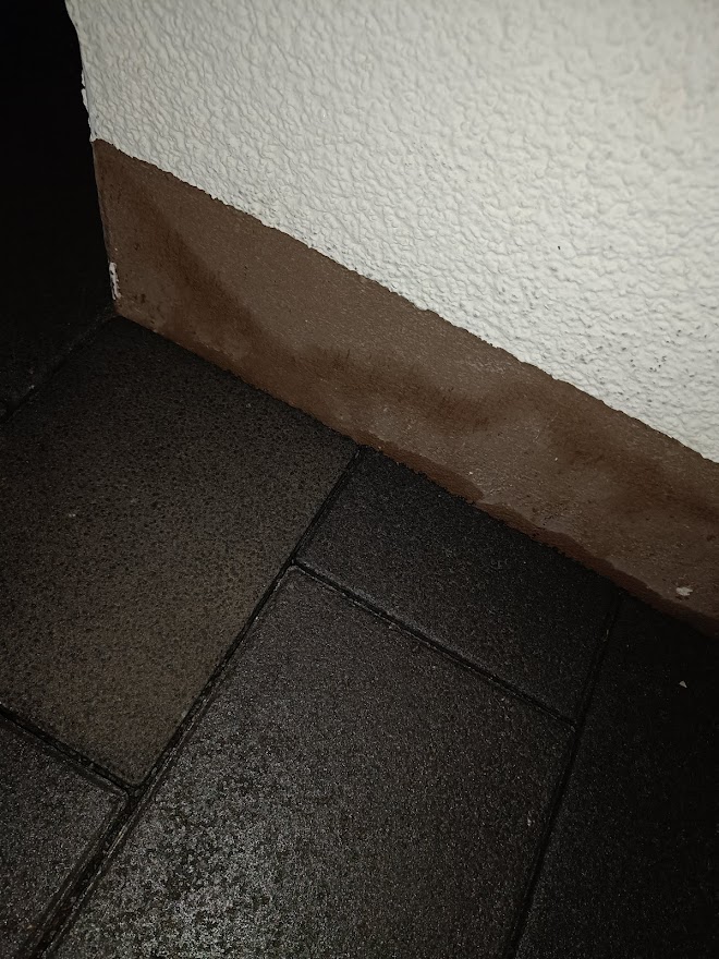

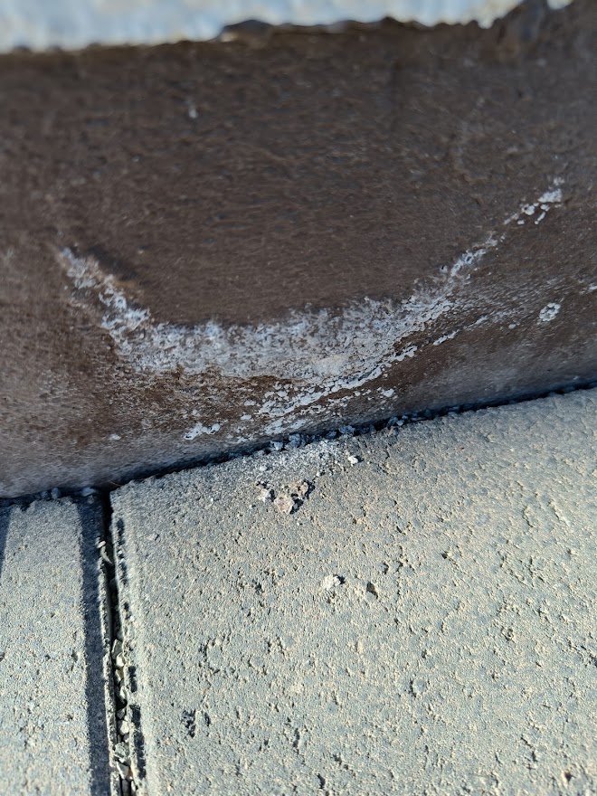

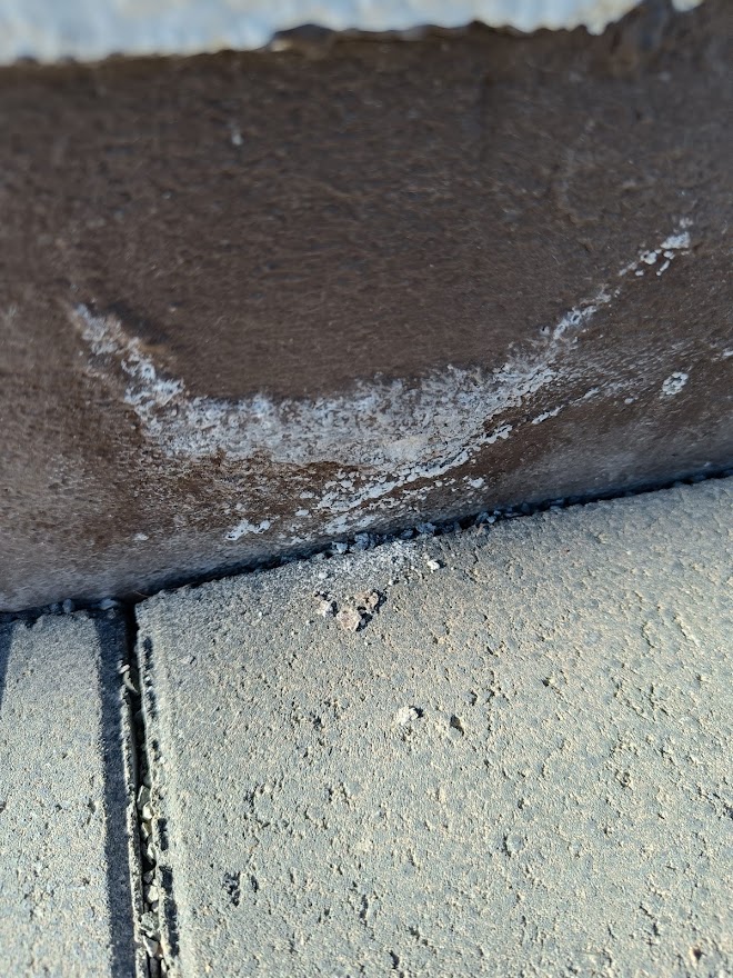

    wir haben in 2020 massiv gebaut (Ytong Mauerwerk auf Bodenplatte).
    Nun sind mir Ausblühungen und Feuchtigkeit im Bereich des Sockels aufgefallen.
    Die Ausblühungen sind auf der Ostseite des Hauses am stärksten. Die West und Südseite ist teilweise überdacht.
    Ich habe mit einem einfachen Feuchtigkeitsmessgerät die Feuchtigkeit gemessen. Dabei wurden teilweise bis zu 30% angezeigt. Allerdings zeigt das Messgerät im Haus an einer beliebigen Stelle auch schon 5-10% an.
    Ich habe folgende mögliche Ursachen auf dem Schirm:

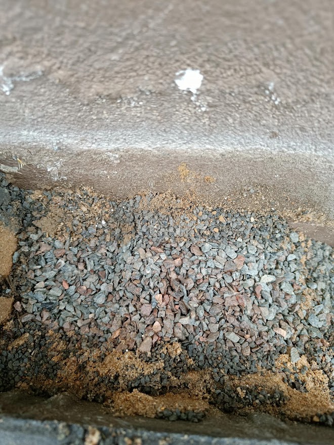

    • wir hatten Ende 2020 einen Handwerker rund ums Haus pflastern lassen. Die Pflasterung geht fast bis auf Einstiegshöhe, das war so gewünscht. Es gibt keine Traufkante. Die Noppenbahn wurde dabei an der Unterkante des Pflastersteins abgeschnitten.
    • Der Handwerker hat mit Spielsand verfugt und nachdem klar war, dass das Wasser nicht mehr durch die Fugen abläuft seinen Fehler eingestanden und die Fugen schlecht von oben mit dem Schlauch ausgespült
    • Das Gefälle der Pflasterung passt zum Teil nicht
    • Es gibt eine andere Schwachstelle am Haus (Fehler des Bauunternehmens)
    Ich denke ich werde aber nicht drum herum kommen einen Gutachter kommen zu lassen. Was meint ihr?

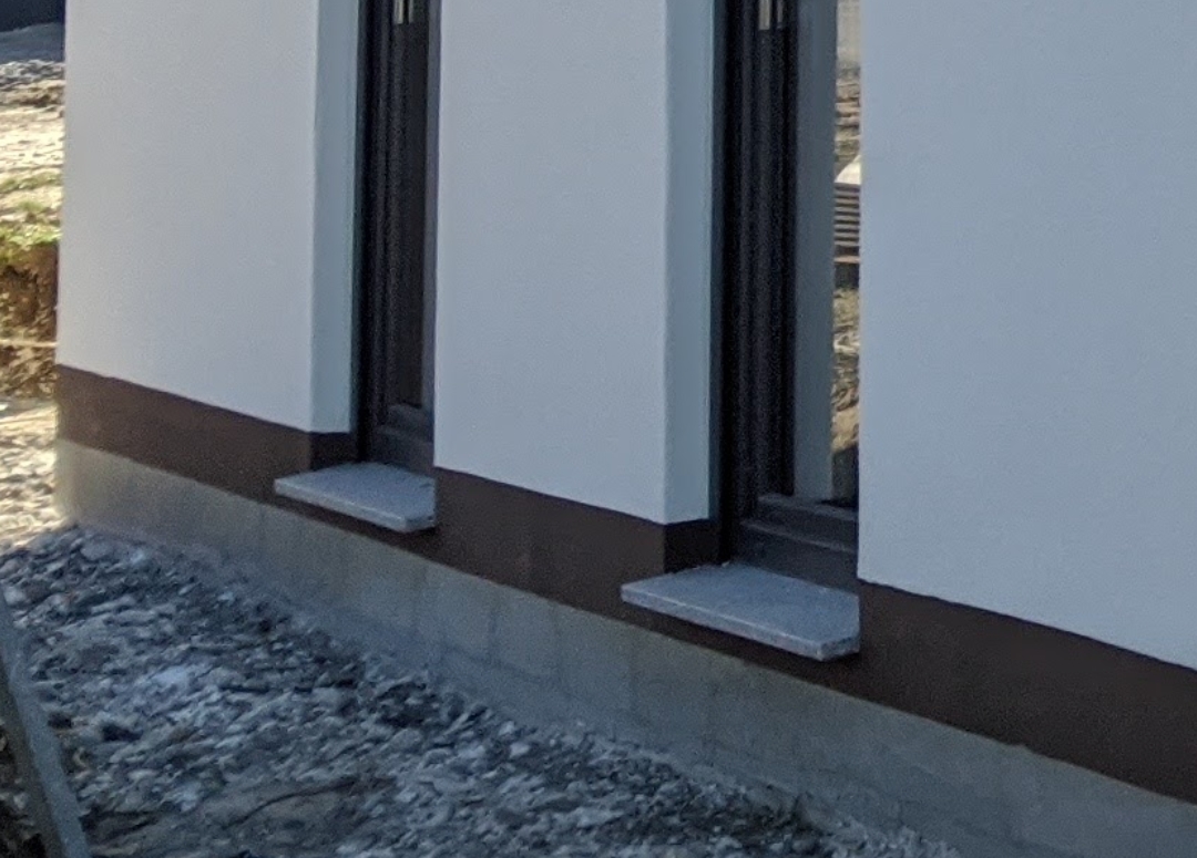

    Wie hoch wurde denn abgedichtet und wo sitzt die Abdichtung.

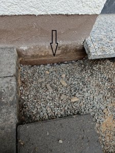

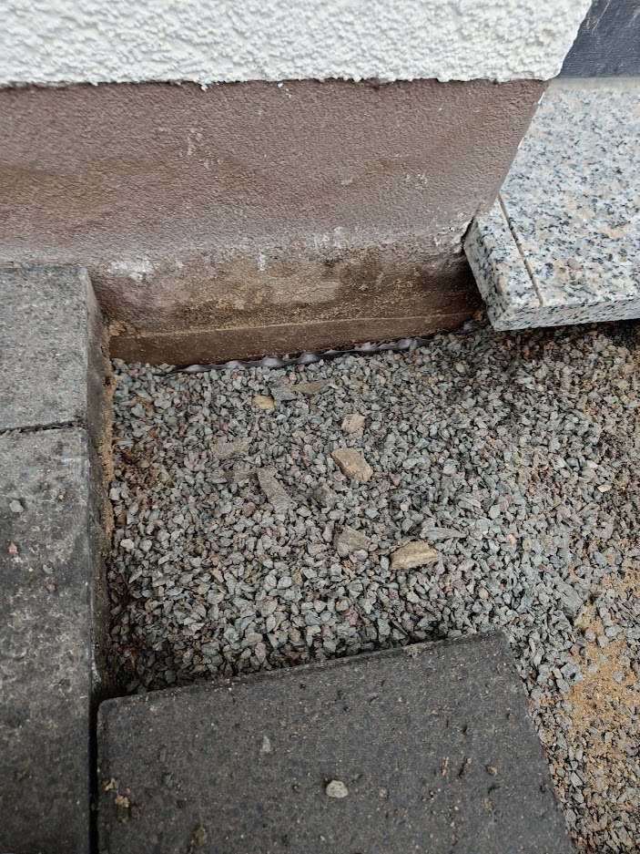

    31

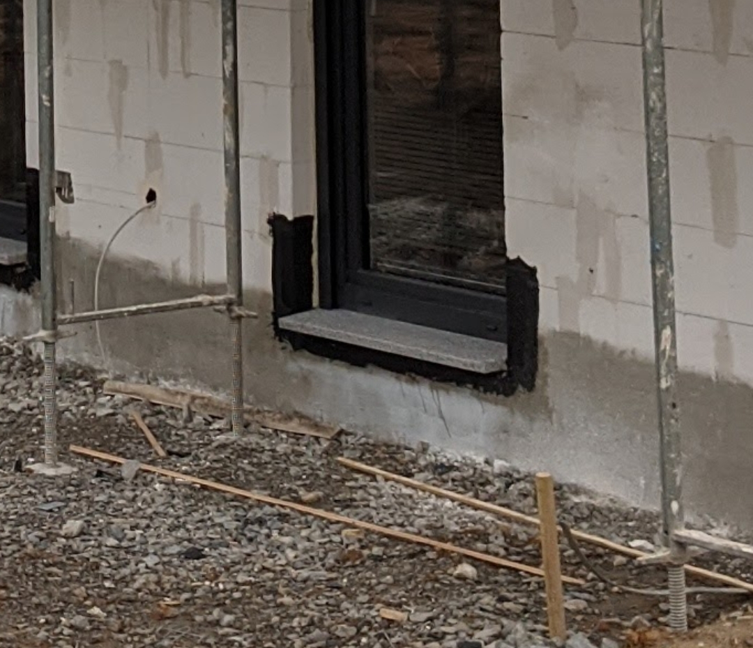

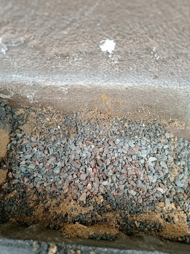

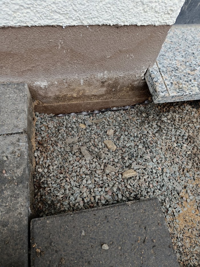

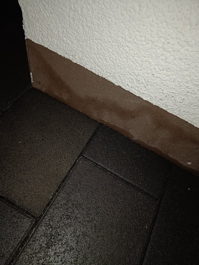

    Siehst du es auf den Fotos? Bin mir nicht sicher
  8. oxxir
    oxxir
    26.09.2020
    31

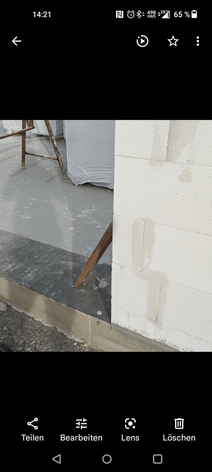

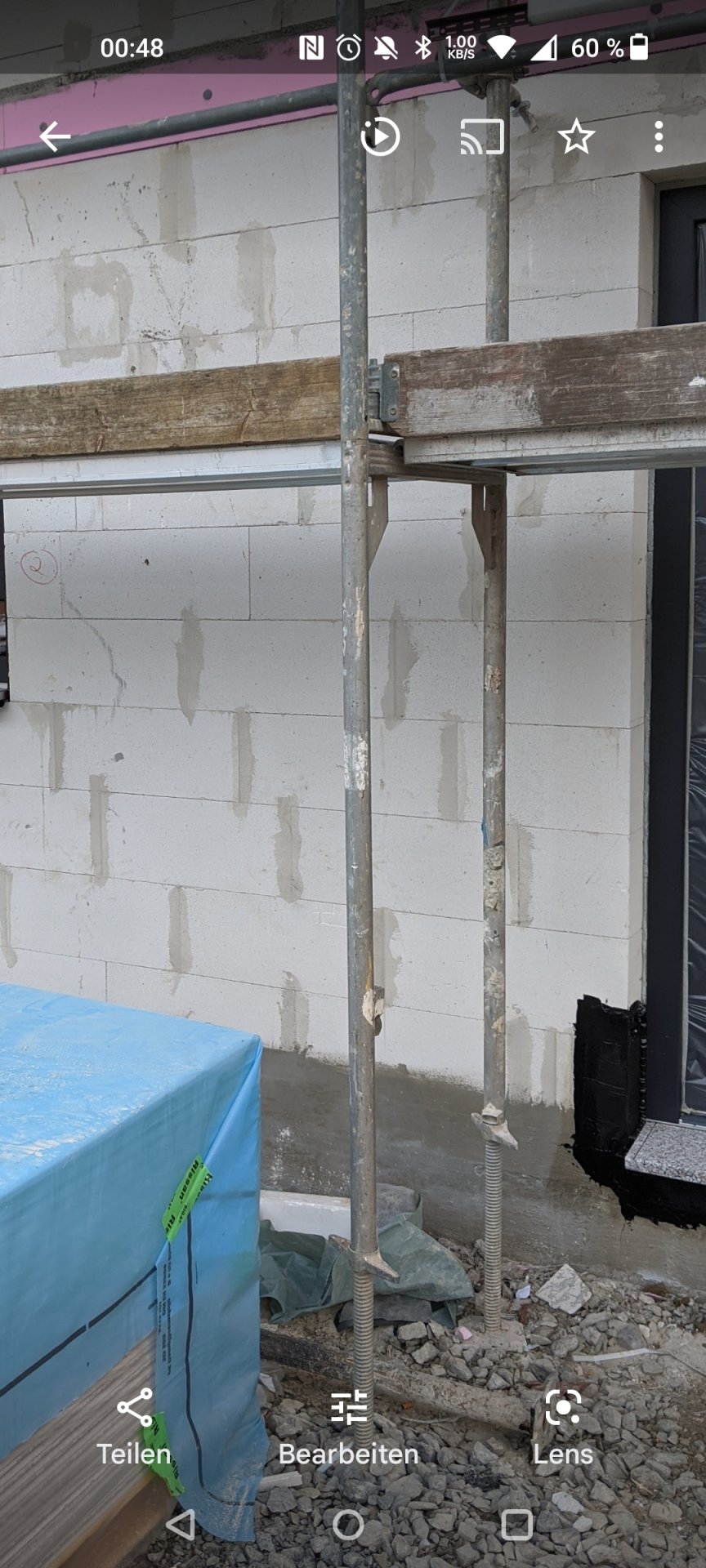

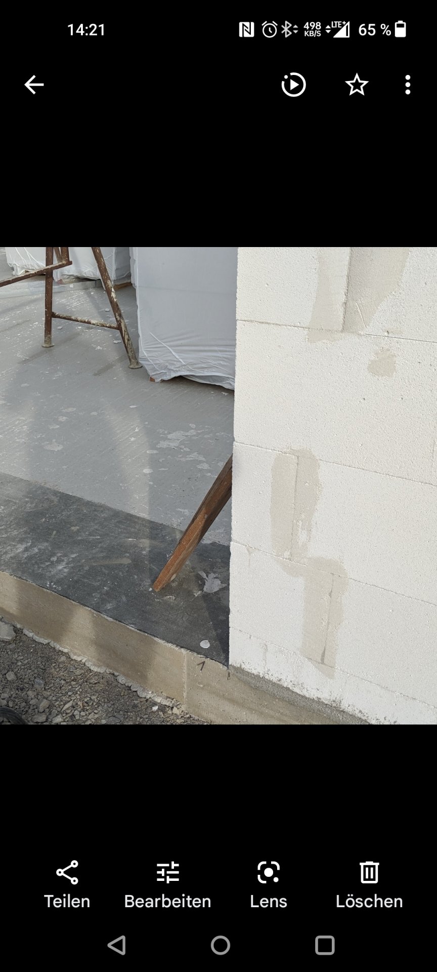

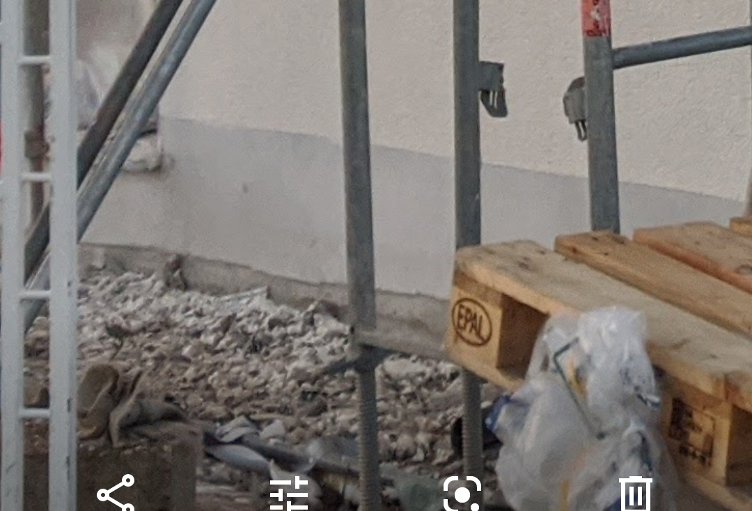

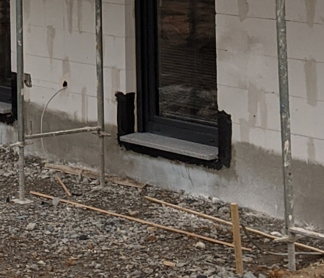

    Noch ein Foto aus der Bauphase...
  9. oxxir
    oxxir
    26.09.2020

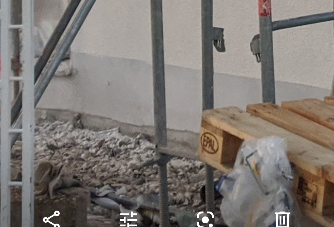

    31

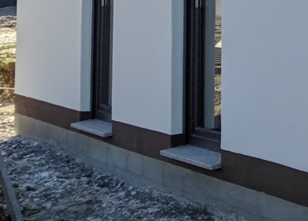

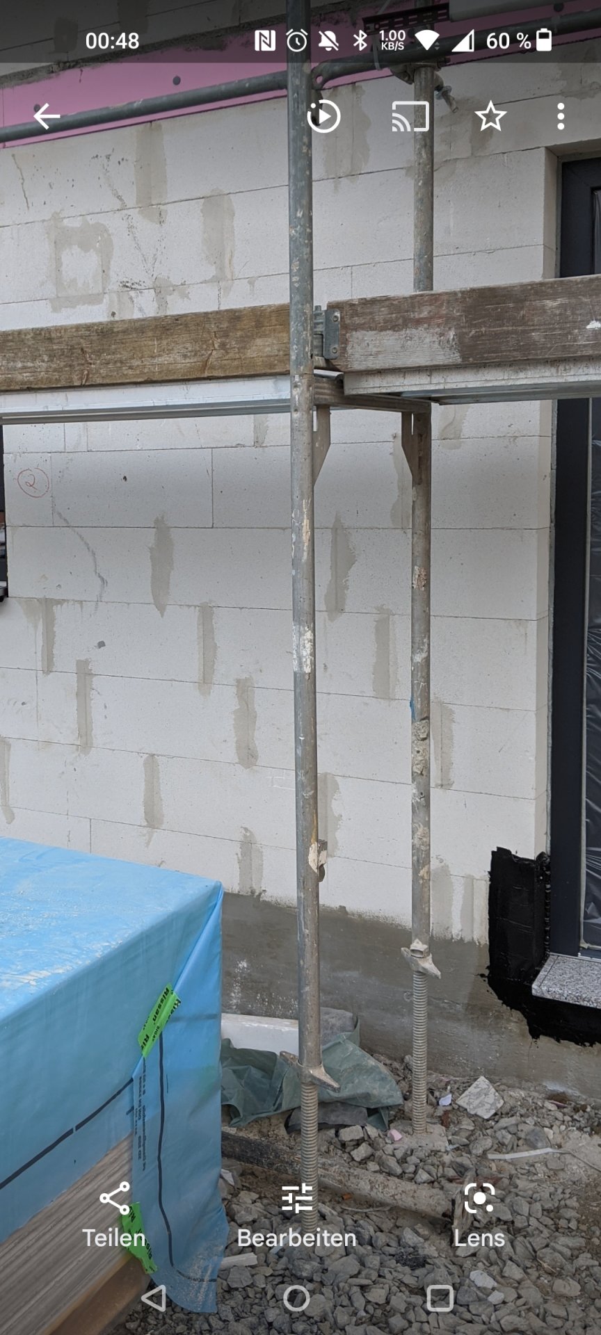

    Und noch ein ganz altes
  10. #10 Fabian Weber, 25.02.2023
    16.470
    6.577
    Auf den Fotos sieht man ja ganz gut, dass der Putzer irgendeinen Sockelputz oder Dichtschlämme aufgetragen hat (brauner Streifen). Darunter allerdings ist da so ein grauer Streifen bis ins Erdreich. Also wenn das ne Dichtschlämme sein soll, dann ist die viel zu dünn ausgeführt und dann kommt von dort das Wasser. Man kann ja auf dem vorletzten Foto noch alle Steine durchschimmern sehen.
    Ich würde einen Gutachter rausholen und mal dort aufgraben lassen, wo es einfach möglich ist.

    Danke für deine Meinung. Die braune Farbe ist nur eine optische Sache, die für uns aufgetragen wurde. Ich hätte auch gedacht dass die Abdichtung darunter sein muss (dieses graue). Braune Farbe habe ich noch als Foto:
  12. #12 Fabian Weber, 26.02.2023
    16.470
    6.577
    Ok auf dem Sockelputz gehört gem DIN 18533 bis 5cm über Gelände eine Dichtschlämme, erst danach darf die braune Farbe da drauf.
    Und trotzdem finde ich die gesamte Abdichtung im Erdreich bedenklich.

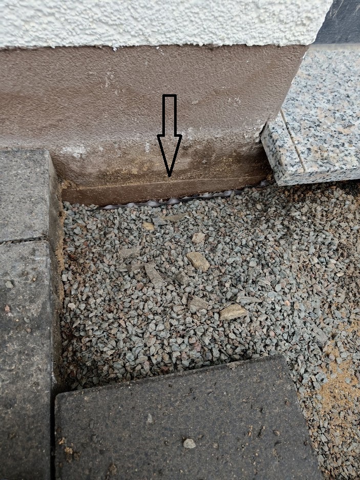

    Wurde evtl. nur bis zu dieser Linie (Bild) abgedichtet und das Wasser ist oberhalb davon eingezogen im Bereich des Pflasters?
    Ich habe nie stehendes Wasser auf dem Pflaster beobachtet, eher hat es auf das Pflaster an der Wand nur geregnet bei Ostwind, was die Ausnahme war.
    Selbst wenn müsste das Wasser ja recht schnell nach unten in die Schotterung laufen in den Bereich des Sockels unterhalb von OK RFB.
    Klar dieses Ökopflaster zieht Wasser und ist länger feucht wenn es einmal nass ist. Für mich sieht es aber zumindest nach den Fotos so aus als ob beabsichtigt wurde bis etwas oberhalb der OK FFB abzudichten...

    Dann sollte ja die geplante Bauwerksabdichtung (Dichtschlämme auf Rohbau) noch mindestens 10cm hoch rausragen. Das ist 5cm weniger als die DIN 18533 im ausgebauten Zustand (min 15cm) fordert, aber an sich ok.
    Dann wäre das eigentliche Problem, die fehlende Dichtschlämme auf dem Sockelputz bis 5cm über Gelände.
