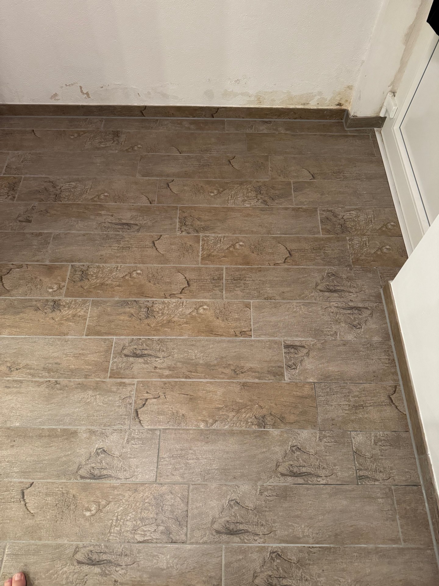

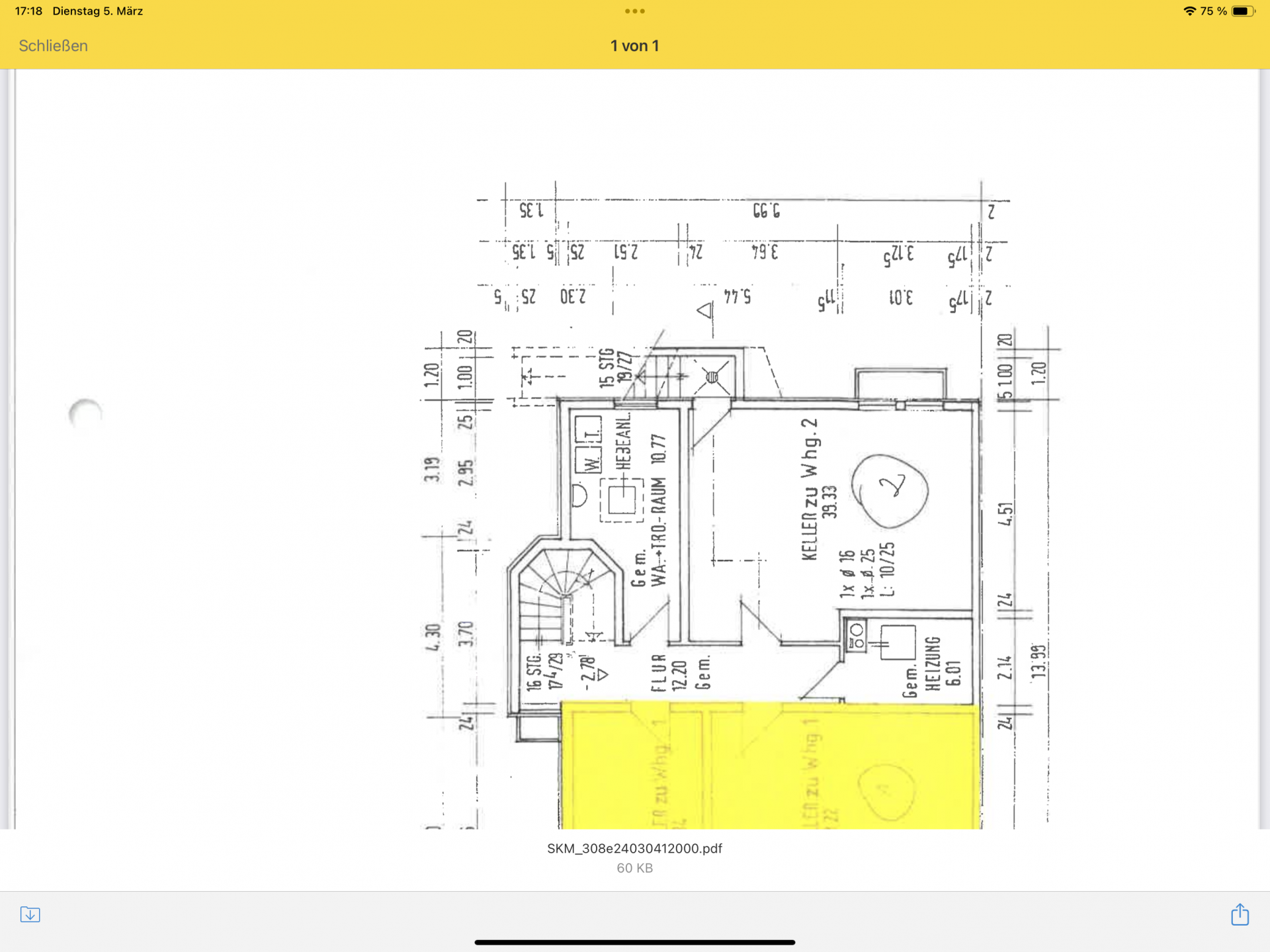

    ich oute mich hier als absoluter Laie und möchte die Begutachtung eines Feuchtigkeitsschades aufgrund einer angeblichen Sollrissfuge beurteilen.
    In unserem Keller, der mit Fußbodenheizung beheizt entsteht an einer Innenwand immer wieder Feuchtigkeit.
    Ein Gutachter, der die Wand mit flüssigem Harz abdichten sollte, hat nun erwähnt dass es sich um einen Riss in der Sollrissfuge handelt und dazu muss der Fliesenbelag in den zwei angrenzenden Räumen rausgestemmt werden, ebenso wie der Estrich und die Fußbodenheizung offen gelegt werden, so dass diese Sollrissfuge abgedichtet werden kann. Mir erscheint das ziemlich umfangreich, zumal wir unter unserem Haus ca. 30 m Kies haben, so dass eigentlich kein Grundwasser aufsteigen kann.
    Zur weiteren Erläuterung, an dieser Wand entlang befindet sich ein Außentreppenabgang und eine Sickergulli.
    Kann die Feuchtigkeit tatsächlich aufgrund der Sollrissfuge sein, oder ist eher davon auszugehen, dass aufgrund des Kellerabgangs und des Sickergullis Feuchtigkeit ins Mauerwerk dringt?

    Vielleicht sollte der TE uns erstmal aufklären um was für ein Haus es sich handelt:
    EFH, DH, RH, MFH, ...
    Dann wüsste ich gern mal was zum Baujahr des Hauses und zum Abdichtungskonzept des Kellers:
    Lastfall: Bodenfeuchte - Sickerwasser - stauendes Sickerwasser - drückendes Wasser
    Abdichtungskonzept: Schwarze Wanne - Weiße Wanne - Kombilösung
    Dann erkläre mir doch bitte mal wo es bei einem EFH-Keller (Weiße Wanne) eine Sollrissfuge unter einer Innenwand geben soll? Oder meinst du eher die Innenseite einer Außenwand?

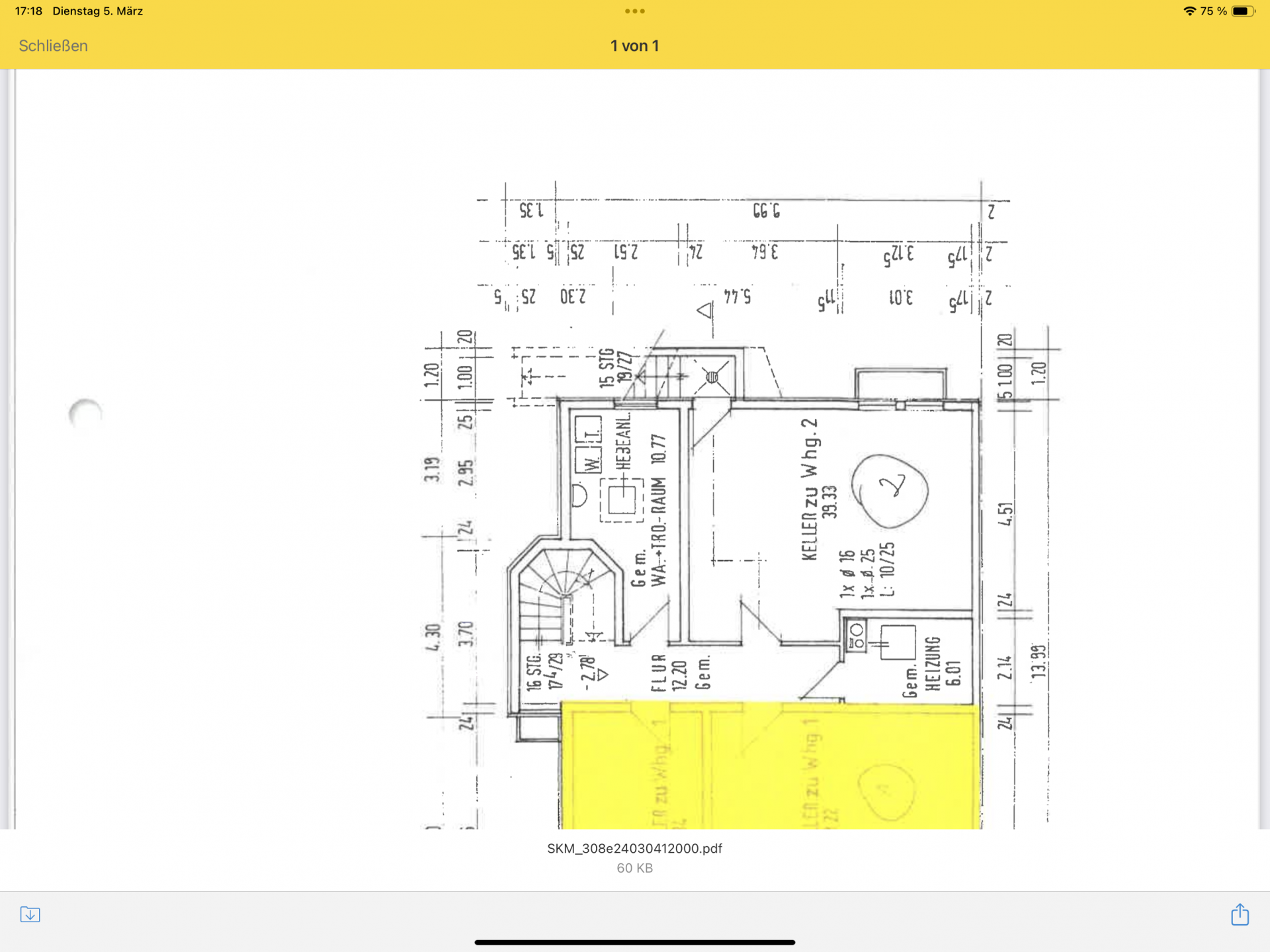

    Vielleicht stellst du uns ja erstmal einen Kellergrundriss online und ein paar Fotos von dem nassen Innenwandsockel.

    Vielen Dank schon mal für Eure Antworten
    Es handelt sich um ein DHH, Baujahr 1996.
    Grundriss Keller anbei
    Soweit ich weiß sind die Kelleraussenwände schwarz gestrichen, ob das die Info ist die Ihr hinterfragt?
    Wie gesagt ich bin Laie
    Es handelt sich um die Innenwand zu Keller whg2 und Wasch/Trockenraum, die Feuchrigkeit beginnt an der Innenseite zur Aussenwand

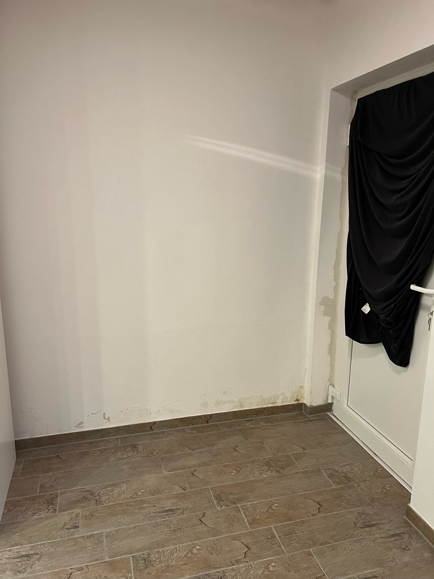

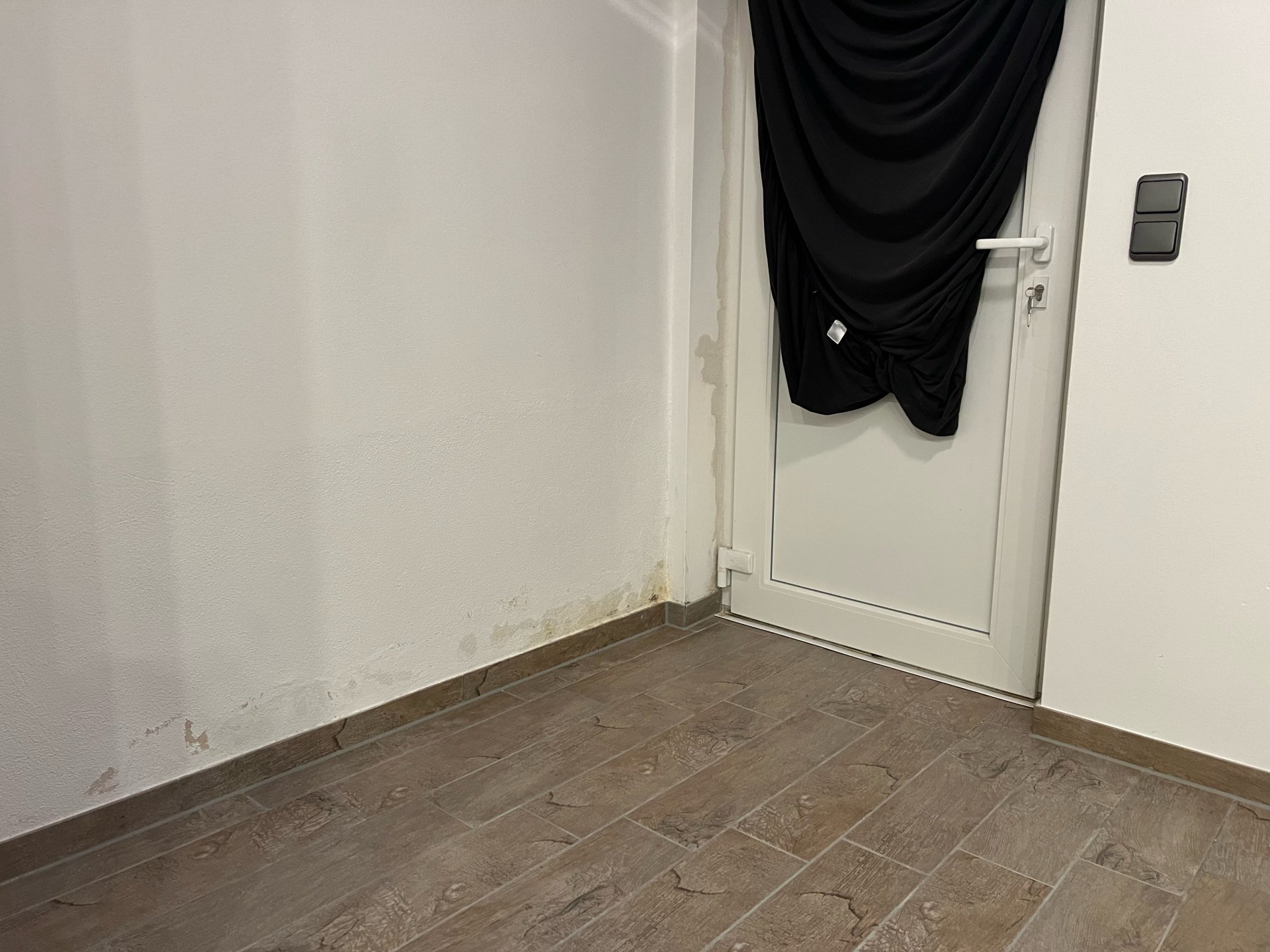

    Guten Morgen und nochmal ganz herzlichen Dank für die Rückmeldung.
    Nein, es ist keine gemeinsame Bodenplatte, unser DHH kam später, da stand das andere schon.

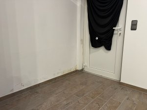

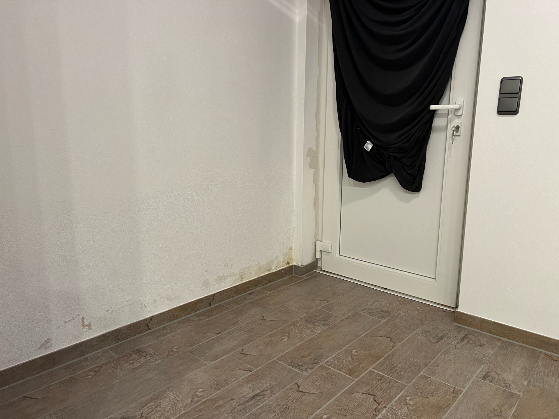

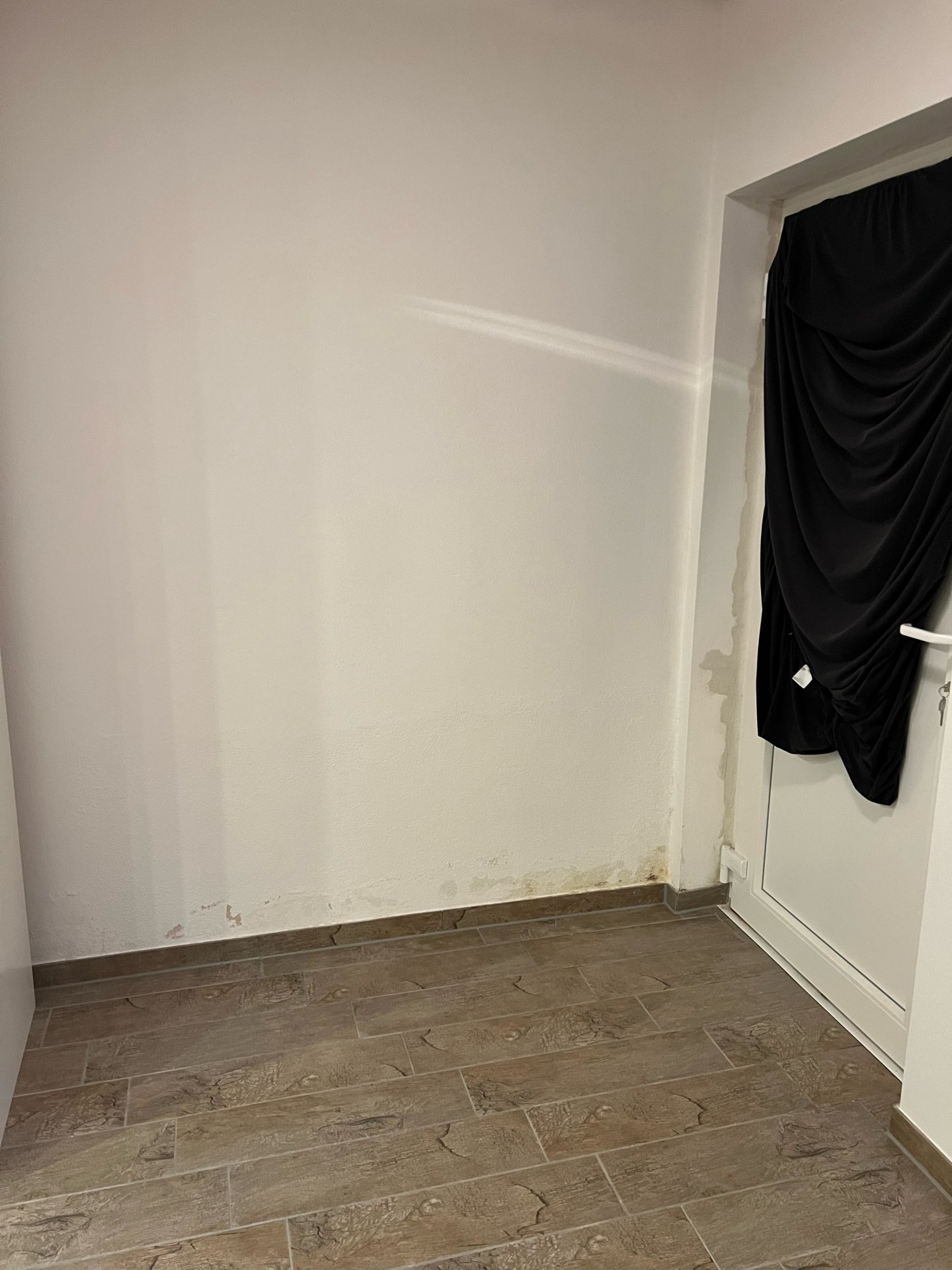

    Fotos anbei. Die Innenseite der Aussenwand ist in beiden Räumen Wärmeschutz verkleidet, da muss dann evtl. noch die Verkleidung weg, wenn es nicht von der Treppe her kommt.
    Die Feuchtigkeit ist nicht an der Stelle, an der die beiden Haushälften verbunden sind, sondern mittig/Links bei der Türe zur Treppe, eben diese Wand wie oben beschrieben

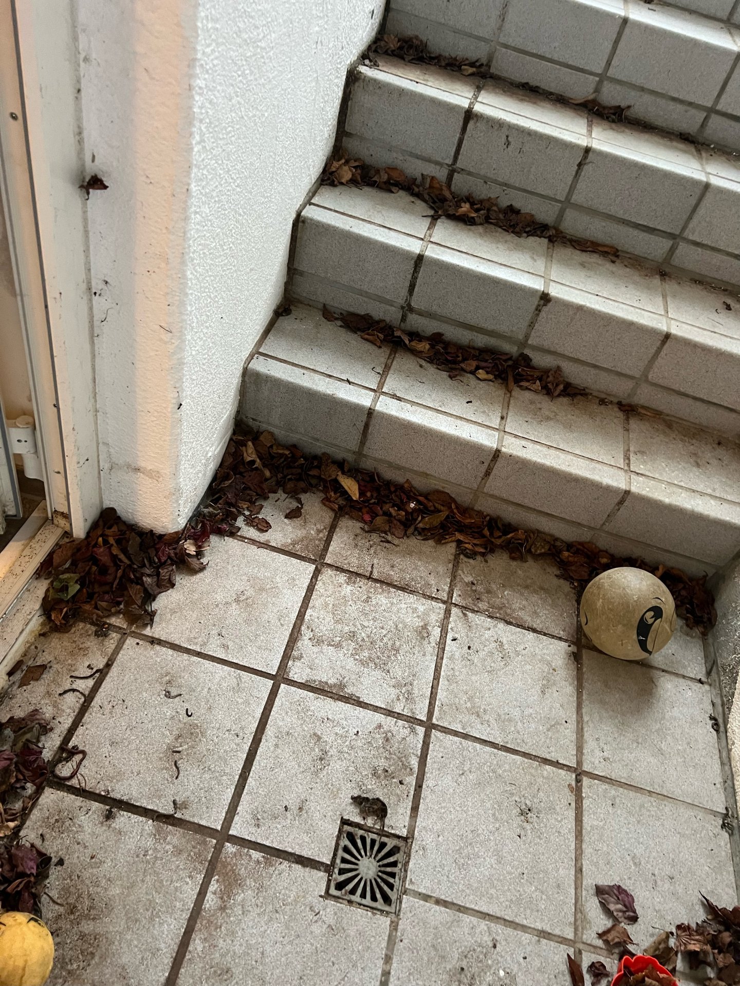

    Ich denke auch, dass das nichts mit der Sollbruchstelle zu tun hat, sondern mit dem Treppenabgang.

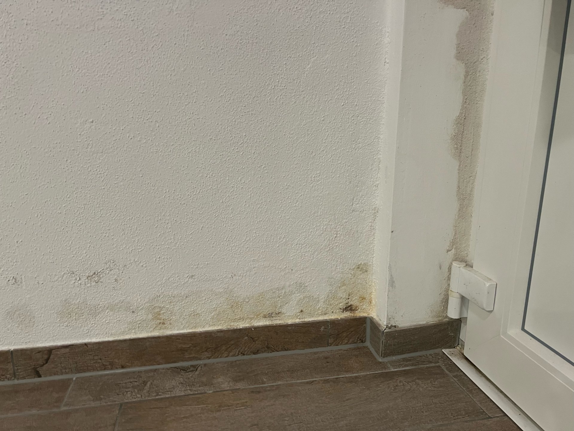

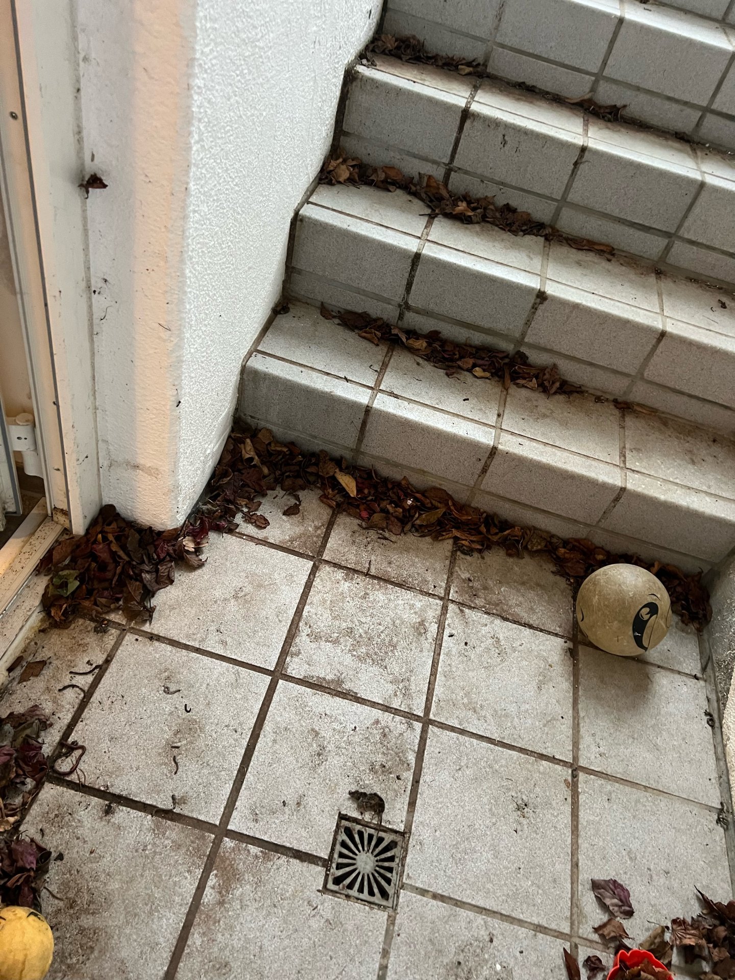

    Na das sieht doch ziemlich eindeutig nach einer unzureichenden Abdichtung im Schwellenbereich der Außentür zur Außentreppe aus! Und der Versickerung im unteren Treppenpodest würde ich bei Strakregenereignissen auch nicht über den Weg trauen.
    Schon mal über eine Überdachung der Außentreppe nachgedacht?

    schau mal bitte die Fuge der Treppe links zur Wand hin an, kann es sein dass diese Fuge die ganze Treppe runter schuld an der Misere sein kann?

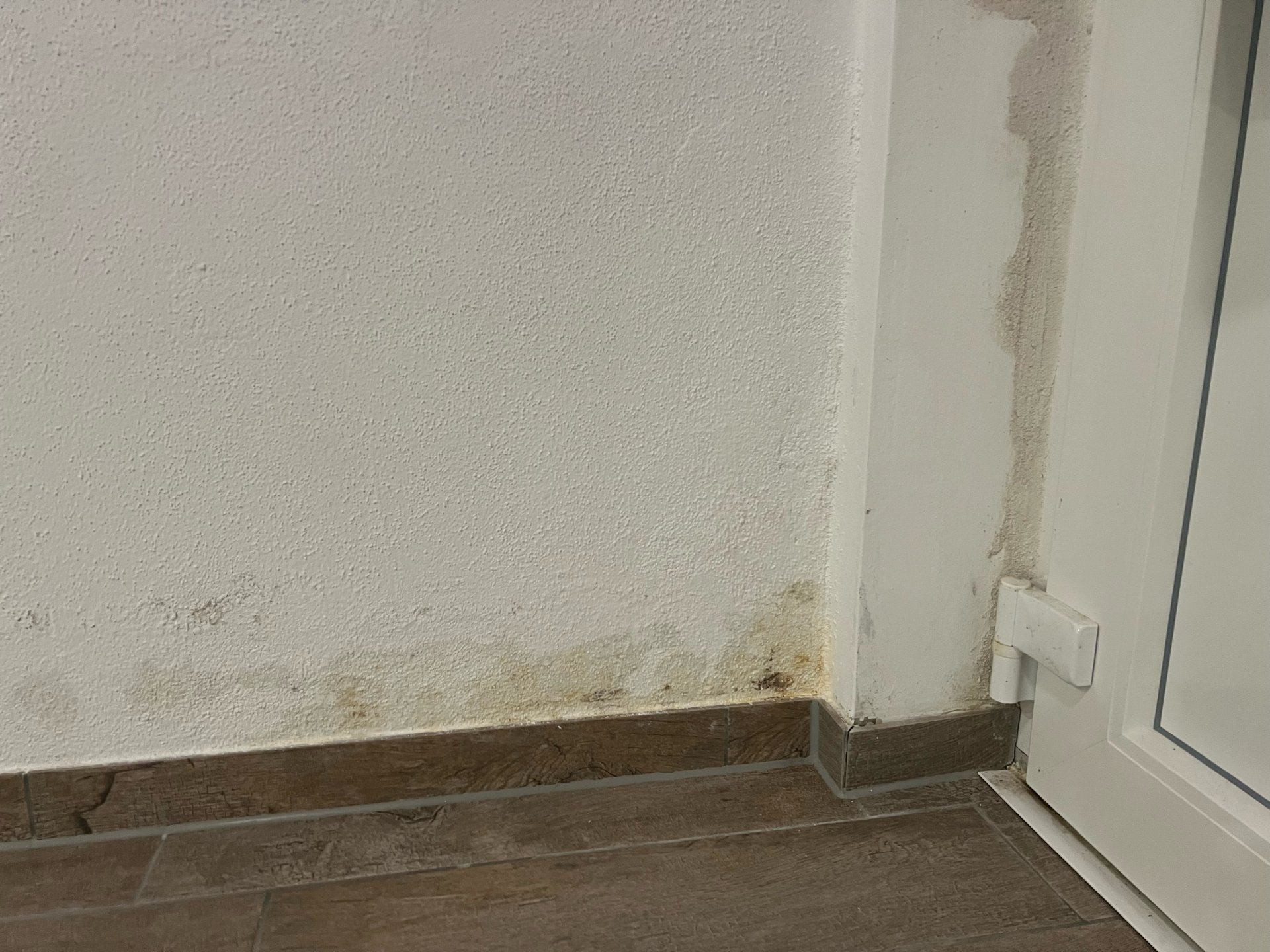

    Die Treppenseitenfuge ist vermutlich zweitrangig.
    In den 90ern wurden viele Keller einfach auf die Bodenplatte gemauert wobei die Bodenplatte außen im Bereich des unteren Treppenpodestes der Außentreppe auskragte. Wenn es gut lief, wurden die erdberührten Kelleraußenwände ordentlich abgedichtet nach DIN 18195 (hoffentlich auch im Bereich der später eingebauten Kelleraußentreppe).
    Dein Problem ist die zu geringe Schwellenhöhe der Kelleraußentüre. Diese sollte nach Norm eigentlich mind. 15 cm hoch sein, damit der Abdichtungsanschluss der Hauswand an die Schwelle mind. 15 cm über OK Treppenpodest liegt! Ich glaube DAS ist der eigentliche Fehler - das mangelhafte Bauwerksabdichtung unter und neben der Türschwelle.
    Deinen "Sachverständigen" brauchste auf jeden Fall nicht wieder anrufen!

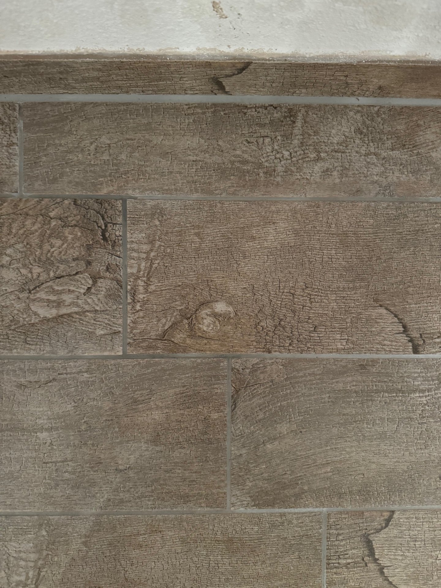

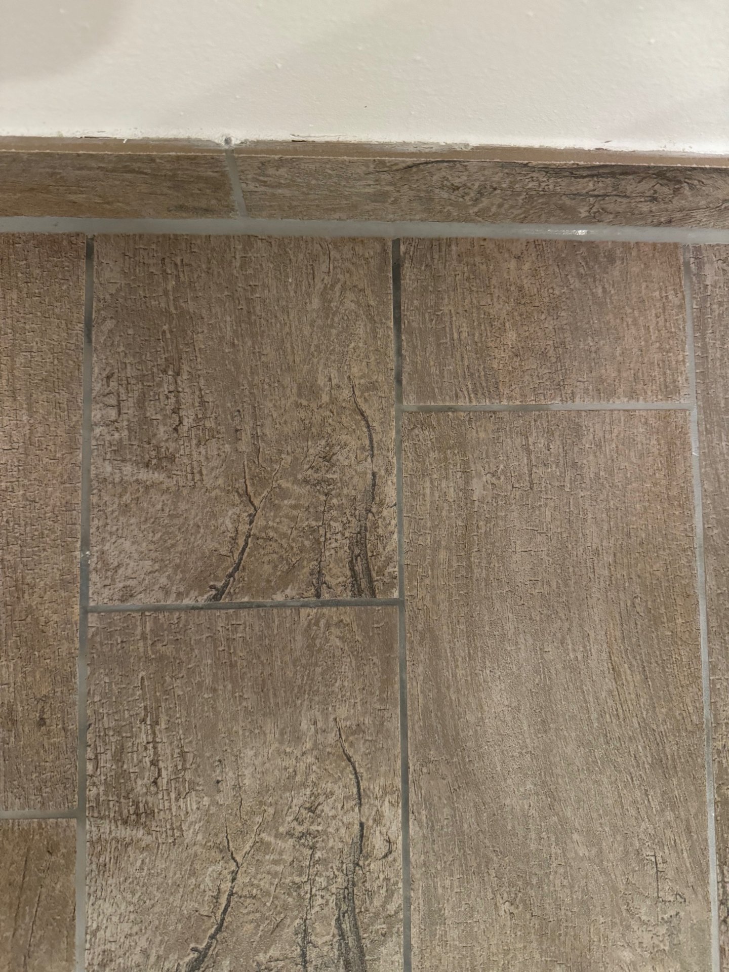

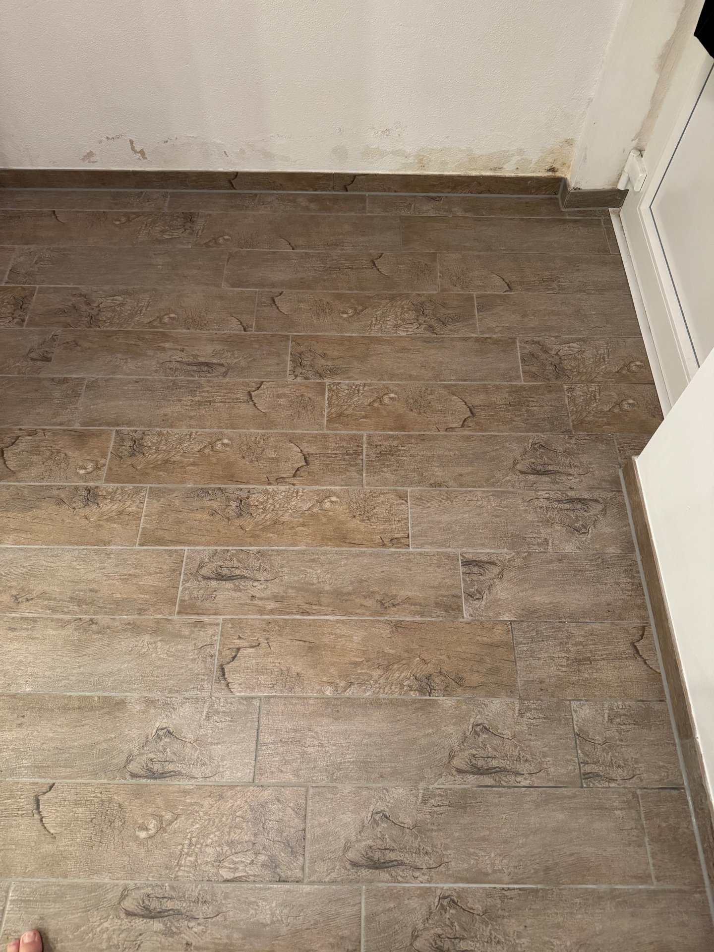

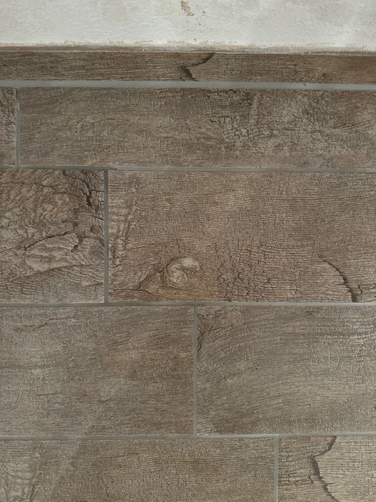

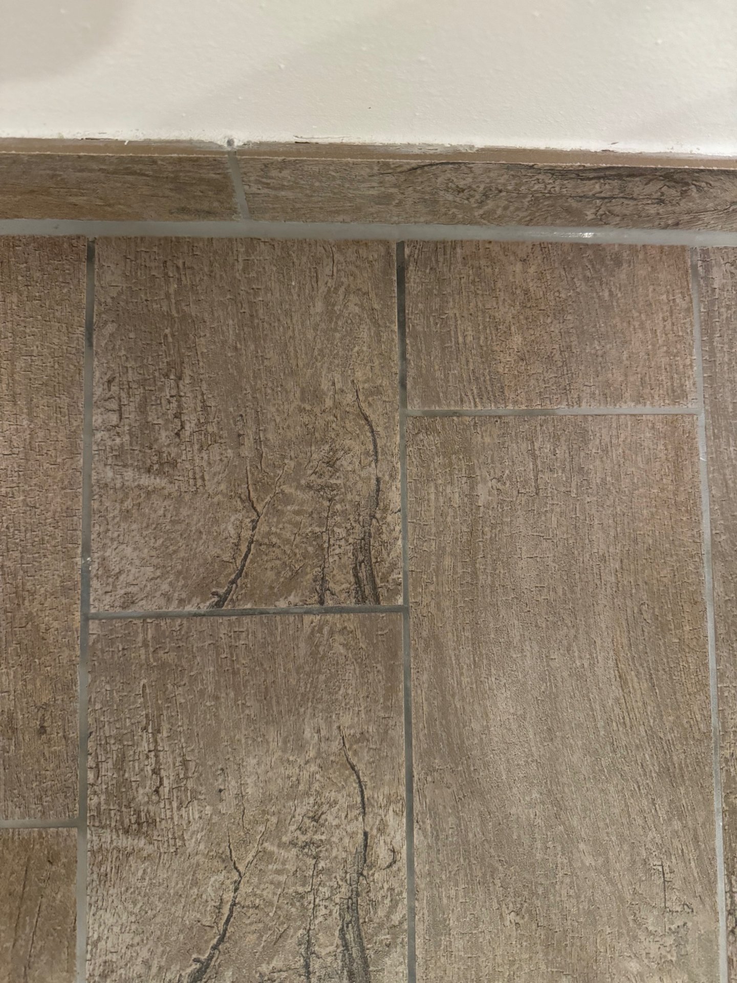

    Wenn ich den inneren Sockel deiner Keramik ansehe , sieht dieser noch relativ gut aus , Bautrockner reinstellen langt beim Umbau und mache bitte Fotos von den Fugen der Keramik, dort ist schnell ersichtlich ob es massiv nass darunter ist.

    Fugenfotos anbei, ich bin sehr dankbar für Eure Infos, insbesondere für den Hinweis, das "Dichtmachen der Türe und Rückbau der Treppe" keine Dauerlösung ist, wenns wieder feucht wird.

    Die Tür zumauern und den Kellerabgang zu verfüllen wäre nur dann sinnvoll, wenn die Abdichtung der Hauswand mindestens für den Lastfall stauendes Sickerwasser ausgelegt ist. Das gilt auch für die Wandbereiche um die Tür sondern auch für die Wandbereiche über und unter der Treppe wo die Abdichtungsqualität nach unserer Befürchtung unter der Treppe auch nur "mäßig" ist und über der Treppe sicher gar nicht vorhanden ist.
    Zuschütten reicht da nicht,
    besser man baut die Treppe aus und dichtet die Hauswand komplett ordentlich ab mit
    - Fugenglattstrich/Egalisierungsputz
    - Dichtschlämme
    - KMB/PMBC (Lastfall stauendes Sickerwasser = Mindesttrockenschichtdicke 4 mm)
    - Verfüllschutz
